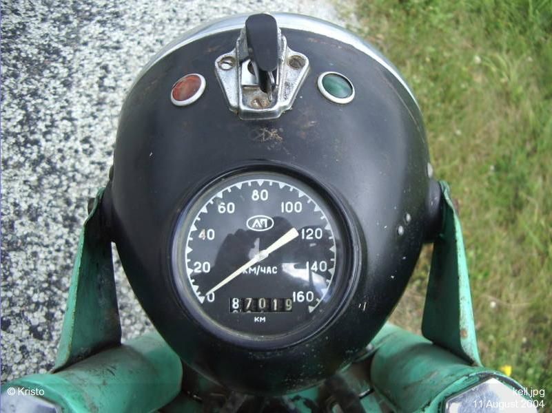

Ei hakanud uut teemat tegema, nii et küsin siin samas seonduvalt spidomeetri sihverplaadiga, et kuidas ja kas on keegi seda taastanud? Võimalik, et IŽ-56-le leiab poest ka uue spidomeetri, kuid eks ole ka alternatiive, sest ega paljudele piisavalt vanadele spidomeetritele asendusi ei leia.
Endale tundub, et kõige lihtsam oleks ilmselt digitaliseerida sihverplaat ja siis näiteks kleebisena välja trükkida.

Sellest spidomeetrist.
Minu arvates on igati suurem väärtus korralikult puhastatud plaadil kui kleepekal. Pildi pealt vaadatuna ei tundunud see küll sul halvas seisukorras olema. Kui seal ka mõni roostetäpp peal on, siis lisab stiili.
Muidugi sõltub ka eesmärgist. Kui sa aga teisi detaile samamoodi ei "rüveta", siis pole ka sellel mõtet. Vast leidub sellel mootorrattal mõni teinegi detail, kus kraaps või täpike peal. Iseasi muidugi, kui seal värv lausa koorub.
Mina tunnistan ausalt, et seda plaati ma pole kunagi taastanud. Kui on võimalus, olen selliseid pudinaid ikka muretsenud ja mitmest korraliku kokku pannud. Sellest infost on sul aga ilmselt vähe abi.
RE: IŽ-56 uuele elule - praud - 25-01-2007
Lähedalt vaadates too plaat ikka roostetab/kobrutab värvi alt, mõni tükk on ka juba lahti tulnud, aga loomulikult on ta veel kasutatav, eks näis, tehnilisest vaatevinklist huvitav probleem, vähemasti minu jaoks. Kui leian parema originaalse asemiku, siis on ka tip-top. Kleebist ma ei peaks rüvetamiseks kui too jääb täpselt identne plaadiga, ehk mõttes ikka täpselt samas kirjastiilis ja elementidega lõpptulemus. Näitena võib kasvõi tuua birkade taastootmise (väga tõenäoselt tehakse seda foto-litograafia abil), kas see on ka siis "rüvetamine"? Väga häid replikaid leiab ju nii leegitorude, summutite jne näol, samuti on kindlasti detaile, mida tuleb ise otsast peale ehitada fotode või jäänuste järele. Nii et ma seda sõna "rüvetamine" ei kasutaks mitte.
Julgen arvata, et sellel rattal ei saa väljast leidma detaili, millel on kraaps või täpp peal - eesmärk on igatahes seatud selline; järele aidatud tehaseoriginaal Smile. Samas olen otsustanud, et raam ja muud värvitud kere detailid jäävad selliste tehase keevitusjälgedega, nagu nad olid. Mõningad mööndused ma kindlasti teen, sest bensiinipaak, porilauad jt suuremad pinnad peavad kindlasti kenasti sirged saama, mis tehasest tulles ehk polnud just päris sellised.
RE: IŽ-56 uuele elule - Ranno - 25-01-2007
Mina joonestasin ise uuesti skaala ja lasin laserprinteris kleebitavale paberile peale trükkida. Kuid seda ma ei tea kui kiiresti see kleepekas nüüd tuhmuma hakkab.

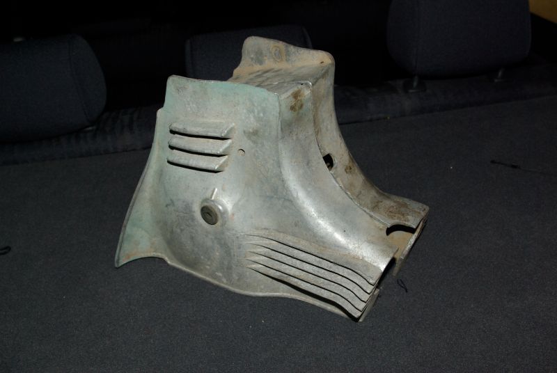

Kuna eelmine mootorratta omanik siiski mulle karburaatori ja õhufiltrit katvaid alumiiniumkaani ei leidnud, siis tuli ka neid taga ajada. Ühe kaane sain Jõgevamaalt, teise Viljandimaalt - aga nii nad lõpuks üksteist leidsid Toungue Siin jällegi üks palve, kui kellelegi korda läheb, äkitse vedeleb kuskil ja kellelgi mõni kaane külge käiv ja õhufiltri libliklappi juhtivat nuppu oma vardaga? Pildilt on näha, et see on puudu. Üks pilt siis lisatud siia ka IŽ-56 mootori sisutühjast ristlõikest, et leida kinnitust, kas need kaaned ikka sobivad ümber ilusti. Selle katse viisin läbi põhjusel, et õhufiltri müünud onkel ajas mulle kärbseid pähe, üritades selgeks teha, et mu mootoril neid kaani tehasest peal ei käinud ja need ei lähe ka Smile
Hiljem ma sain ka aru, mida ta kaudselt mõelda võis. Nimelt uuematel ja päris vanadel 56-tel on need kaaned tõepoolest erinevad, juhtusin neid oma otsingute käigus ka korraga nägema ja fotografeerima. Asi siis sisselaskekollektori pikkuste erinevuses.

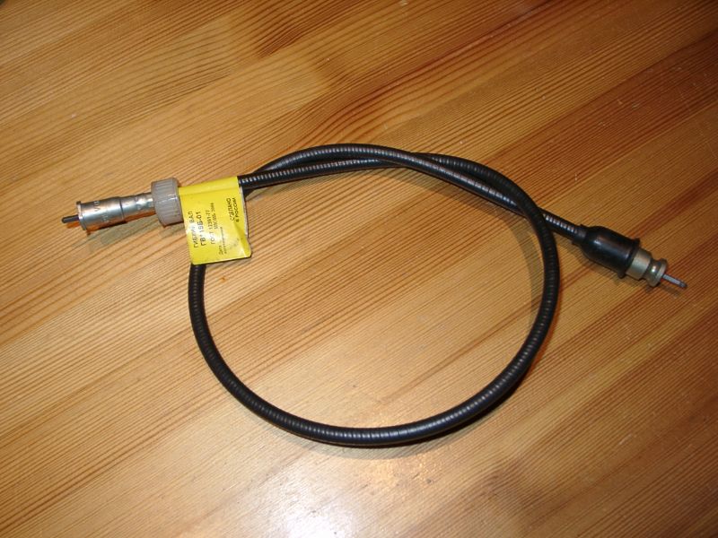

Samuti suutis Kloostrimetsa Motopood mind seekord ka varustada uue spidomeetri trossiga, mida mõni aeg tagasi veel seal polnud.

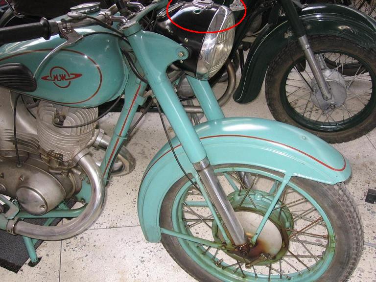

Vahepeal on selgunud, et see minu IŽ-56-e kandilisema vormiga süüteluku kate (http://forum.automoto.ee/attachment.php?aid=24709) ei ole mingi isetegevus, vaid seda kohtab ka teistel sarnastel isenditel. Nagu näiteks siit foorumist läbi käinud Riia Mootorrattamuuseumi omal, küll halvasti nähtav, aga siiski:
Samuti kolades ringi teiste IŽ-56-e omanike piltides, hakkas silma järgmine:
Loodetavasti ei pahanda ratta omanik, et ma ta pilti siin kasutan. Kui võimalik, siis võiks veelgi sellest luku kattest pilte teha, mis puudutab just tolle silti.
