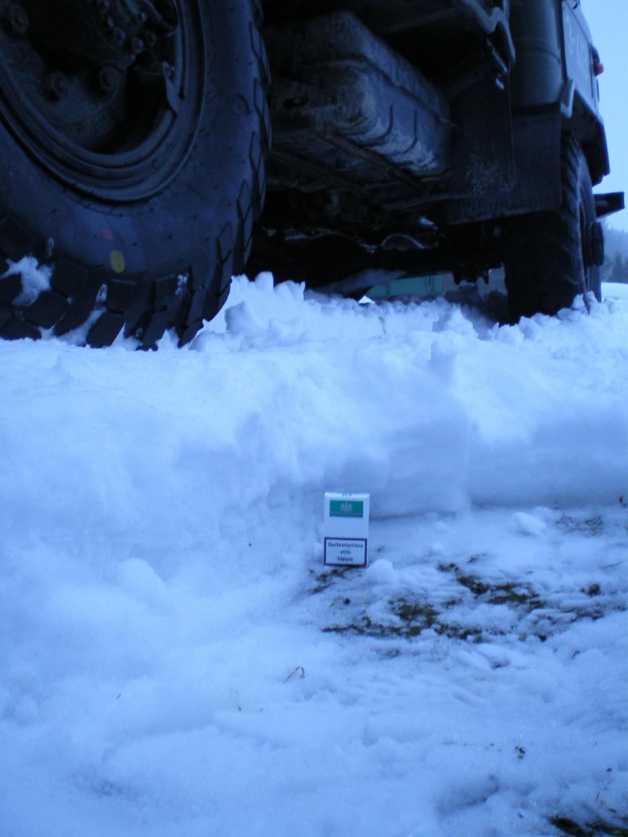

Viimati kui kodus olin, vaatasin ringi ning jäin mötesse, et maapinda pole kuskil näha, kui körgel ma siis oma autoga söidan ja mida on oodata kui sulaks läheb? Kaevasin siis muruni lume ära ning pildilt on näha, kui körgel auto maast tegelt on:

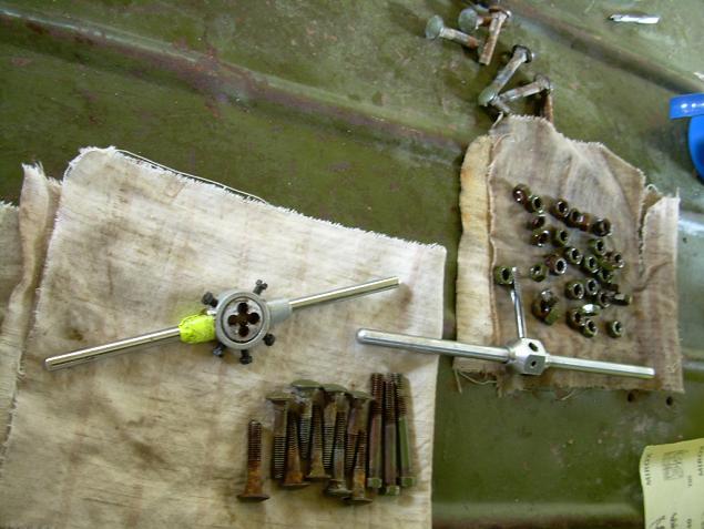

Poldid keermelöikajaga ja mutrid keermepuuriga puhtaks, öli:

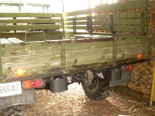

Tagaluuk samuti puidust osadega, värvitud üle sai see:
Hetkel siis selline. Värvida on jäänud veel kabiini ees olevad astmelauad pökkeraua taga:

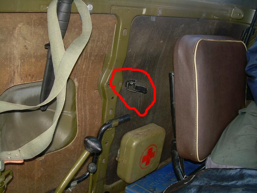

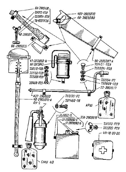

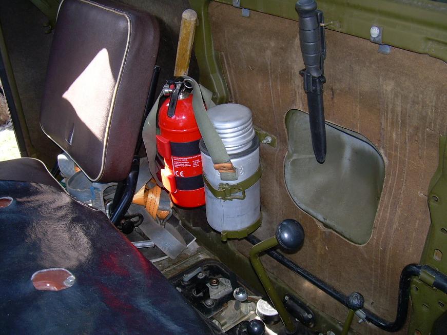

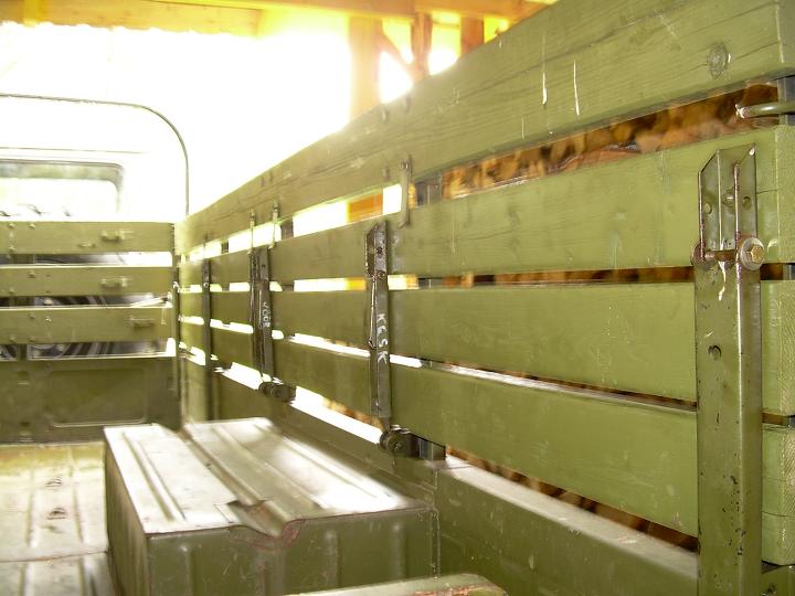

Oskab keegi täpselt öelda, mis käib piltidel olevatesse kinnitustesse 1,2,3,4,5,6,7 ?:
RE: GAZ 66-02 1992a. - overspeed - 26-07-2010

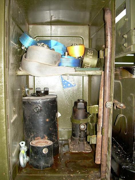

Varustuse valik:
2 ja 3 on arusaadavamad, seal käivad need kaks rehviheeblit millest üks on samas ka tungraua opereerimiseks. 1 on vast tavotipritsi oma. Aga teisi ei oska arvata. Kastist vötsin osad kinnitused ära ka, sest need olid pinkide seljatugede peal, olid kirve ja kustuti omad. Kustuti panin salongi ja kirves ... ju saab ilma hakkama esialgu.

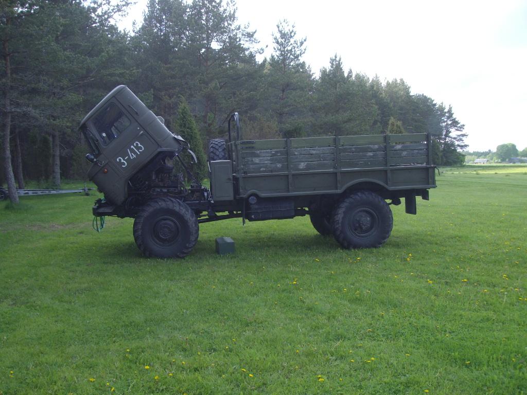

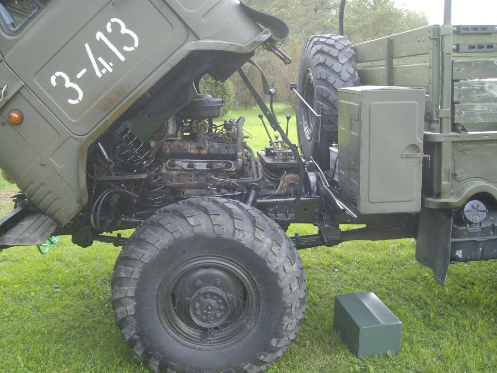

Ah jaaa ... panin löpuks selle eelsoojendi bensiinipaagi ka tagasi ning proovisin ära (tulekustusti oli körval sest paljud rääkisid sellest katel-eelsoojendist öudusjutte ning ka manualis oli kirjas, et ohutuse pärast ei tohi juht auto juurest lahkuda kui katel-eelsoojendi töötab). Töötab kenasti, suitses küll palju, kuid see on selle töttu et bensiini sisse panin öli et paak enam rooste ei läheks seest. Aint ... jahutusvedelik läks maru kiiresti keema katla juures, see on vöibolla selle töttu, et suvel ei tasu seda käima panna. -30 Celsiuse juures vöib asjalugu teistel tingimustel töödata.

need kinitused 4,5,6,7 kastis pidid olema lisapinkide jaoks, et rohkem inimesi vedada ... mulle siis mittevajalikud kuna lisapinke ei plaani. Ära ma neid ka vist ei kruvi, kuna ei sega sääl kedagi.
