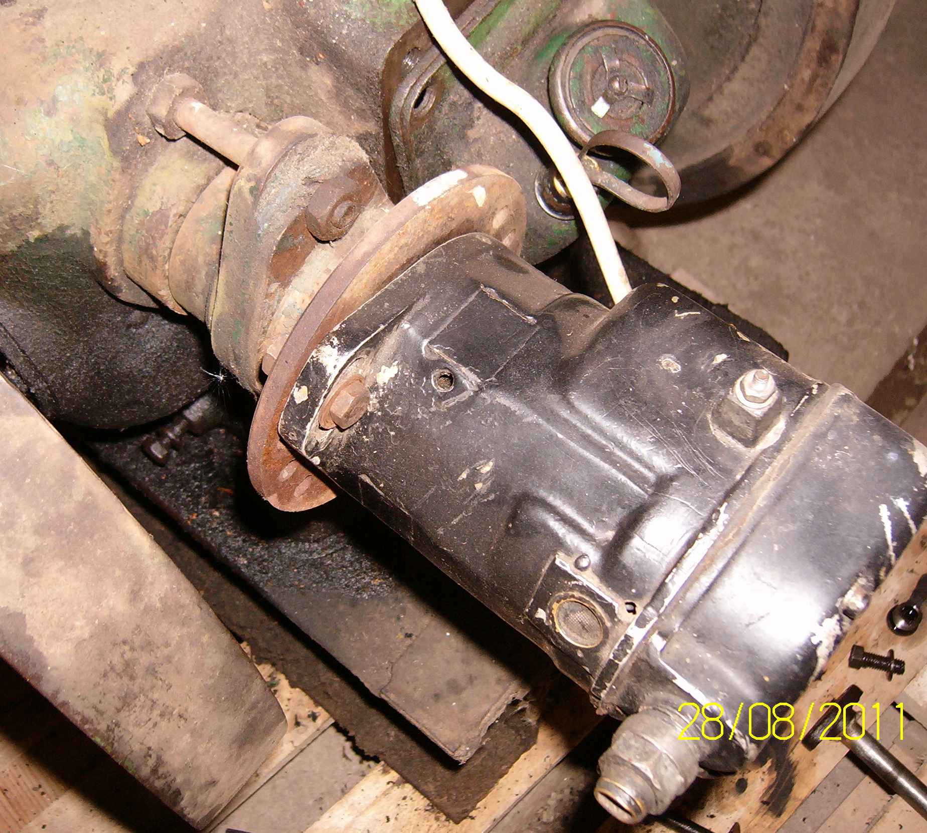

(25-08-2011, 23:48 PM)Wiki432 Kirjutas:  aretas külge mingi magneeto (Pidi olema mingi vene sõjaväe v2 mootori oma)
Kas saaks sellest magneeto ajamist korralikke lähivõtteid? Mul on kahel Deutzil magneeto ajamid puudu ja ilmselt tuleb midagi ise aretada. Üks imeline aretis on ka kellegi poolt kunagi tehtud, aga tahaks natuke korralikumalt magneeto külge panna. Tavaline traktori magneeto ei mahu sinna ära ja ilma käivituskiirendita suurt lootust ei ole käima saada.

    Niimoodi on magneeto seatud mootori otsa treitud vahetüki kaudu. Oleks nagu ühest tükist, mootorilt maha pole veel võtnud ja esialgu ei näe selleks tarvidustki.

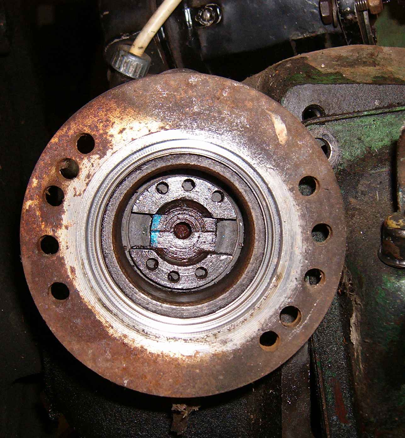

    Otsastvaade - sõgavuses paistev võlli ots tundub olevat originaalvõll.
    Sellise detaili on omal ajal meister magneeto otsa keevitanud. Kokkuvõtteks asi toimib. Mis magneetoga on tegu, see on samuti teamata. Nagu eespool oli märgitud, olevat tegu vene sõjaväe V2 õhkjahutusega mootori küljest. Ühe silindri paugukoha nukk (täpsemalt küll lohk) on siledaks keevitatud. Rootor on välja roogitud ja kõrgepinge kulgeb otse poolilt kaanele. Mitte ühtegi markeeringut, ega kirja pole magneetolt leidnud, ei seest, ega väljaspoolt.
