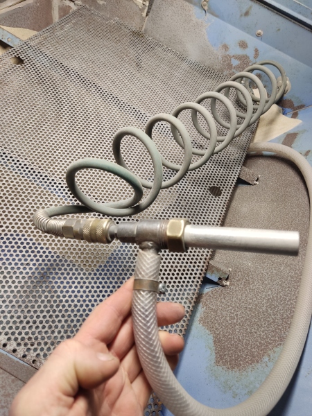

RE: Liivapritsi valmistamine - ronny25 - 01-02-2022
https://shop.cedo.ee/liivapritsi-d_u00fc_u00fcs-pikkus-70-mm,--ava-7-mm,-ug1_cb60.html
Selline düüs kestab igavesti. Klaasitehases olin, siis seal oli ka sellist tüüpi. See sai seal vatti igapäevaselt tundide viisi. Nüüd kodukasutuses ka selline ja on ka kestnud mitu aastat ilma kulumis märkideta. Kuuma vist ei kannata, üks sai peale tulekahju paari päevaga otsa...
Ise viskasin igasugused päästikud jms minema. Kapi juurest kraan lahti ja toimib. Õhudüüsi ots kippus ka kiirelt ära kuluma, sai ise kokku keevitatud poole tollisest torust ja toimib väga hästi...
[Pilt: IMG_20220201_175902.jpg]

Selle cedos müüdava düüsiga on vist ainult üks häda? Läbimõõt siseaval on 7mm ja seda ei vea ilmselt väga paljud kompressorid oma võimsusega välja. Kui võimast kompressorit sa ise kasutad selle tarbeks?
RE: Liivapritsi valmistamine - ronny25 - 02-02-2022
Vanasti sai sealt erineva suurusega düüse. Hetkel ei oska öelda.
 Mul düüs 6mm ja õhudüüs 3,2 ehk needi puuriga üle puuritud. Kompressor 646l/min.
http://www.remonditehnika.ee/e-pood/kompressorid/kompressor--v-06-8/61-179
