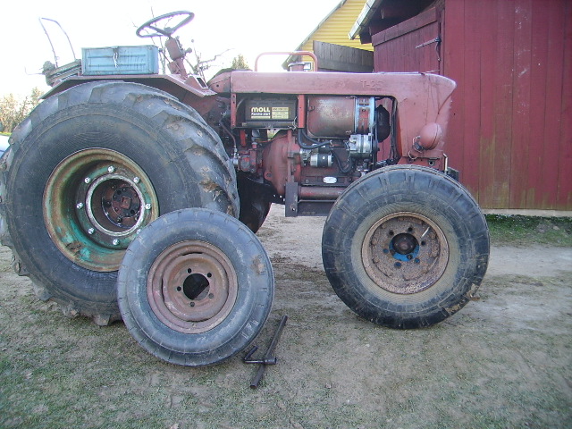

RE: T-25´'le laiemad rattad - meli666 - 29-11-2020
Üks pontu rehv sai veljelt maha võetud. Läks vägagi libedalt.
Tekkis selline mõte. Niimoodi velje kilbile istutades jääb ratta asend suht õigesse kaugusse. Velje äär istub kilbi ääres mõningase lõtkuga, umbes 5mm.
Puuriks siis keermelattide jaoks avad T-25 kilbi sisse ja tõmbaks pontu velje külge kinni.
Antud mõte muutub samas rehviga proovides natuke kahtlaseks. Et ilmselt T-25 kilbi servad rehvi vigastama ei hakkaks, tuleb seda maha nüsida relakaga. Äär jääb kokkuvõtteks väikeseks, mis hoidma peaks.
Mõtlen üle?
Vanarauas kolades jäi silma ka selline junntükk. Põhimõtteliselt flantsile pontu velje külge kinnitamiseks avad sisse puurida. Toru õige pikkusega maha lõigata ja sinna T-25 kilbist lõigatud südamik sisse keevitada, pluss teine veel teha. Oleks ka nagu mõte.

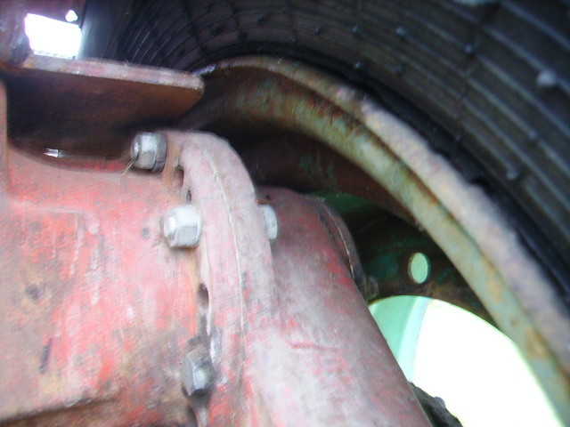

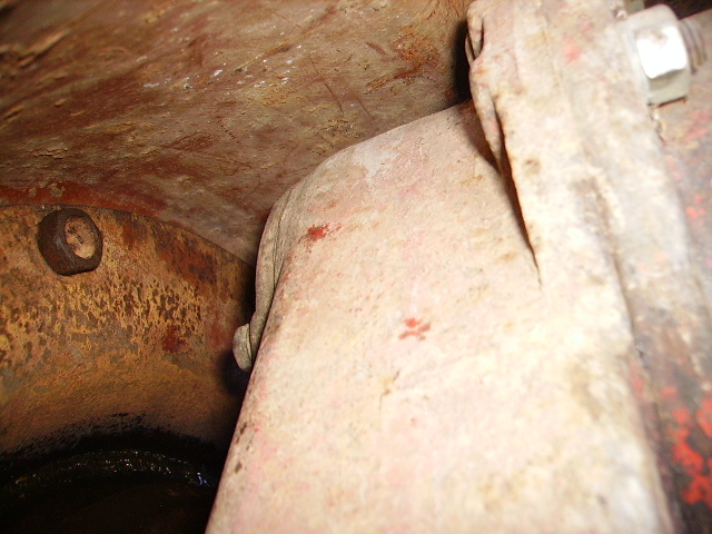

RE: T-25´'le laiemad rattad - 2715 - 04-12-2020
Seda peaks ka silmas pidama, et kui velg reduktorile väga lähedalt mööda käib on suure kahju tekkimine väga tõenäoline.
Kunagi näiteks oskas sugulasel muda velje peale ära külmuda ja tulemuseks oli reduktori korpuse pooleksminek.
Mitu korda tal veel juhtunud et jääb sinna vahele kõvemast puust mõni oks ja kui ta end sinna juba kinni kiilub ei jõua see aparaat seda tagasikäiguga välja lükata kuna tagasikäik nii kiire ja sidur ei võimalda.
Siis polegi muud teha kui ratas alt võtta.

RE: T-25´'le laiemad rattad - meli666 - 05-12-2020
Ega selle offseti osas suurt miskit ette võtta ei annagi. Saan aru, et soovitate võimalikult poritiiva serva äärde rehvi külje asetada ja see on ka õige.
Paraku sekkub siin vahele velje mõõt, 24". Lisaks tegemist on ju mitte pooleks käiva veljega, mis tähendab ka omakorda veel ranti, et rehvi saaks veljelt maha võtta.
Seega füüsiliselt on võimatu teda teab kui lähedale sättida. Velg hakkab lihtsalt vastu külgreduktori nurka käima. Ja vahe jääb siis selline poritiiva ja rehvi serva vahele.
Nagu siin kogenenum ennem juba rääkis, siis see velje võimalikult reduktori lähedale asetamine on ka kahe teraga mõõk, kui peaks miskise oksarondi...
Selles suhtes on praegu all olevad CK-4 veljed paigaldus sõbralikumad. Nad on pooleks käivad ja seega puudub niiöelda veljel mahavõtmisrant. Said nad muidu ka üsna reduktori nurga lähedale.
Vahepeal oli ka mõte, et kuna veel CK-4 velgi on, siis võiks velje ühe poole pooleks lõigata ja riba vahele keevitada, et saada pontu rehvi jaoks sobiv laius. Kokkuvõtteks on see siiski mõne sentimeetri võit offsetis ja vaev pole ilmselt väärt.
Pealegi on pontu rehv ikkagi laiem ja murdma hakkab ta nagunii rohkem. Samas on siin CK-4 rehvide ja kettidega mässatud nii, mootor jämeda häälega 2 käiguga. Ja käised püsivad kohal. Nii et kõik on suhteline.
Juba praegu on aru saada, et pontu rehv võib olla ka 25-e all selline pool tössakas, kuna ei ole paksu seinaga. 0.5 Bar ehk ei tõmba veel veljel ringi ja õhukumm ei rikne?
CK-4 om on täis jäik paksu seinaga ja põrutab arvestatavalt rohkem, seega saab ka traktori rauaosa suuremat lööki.

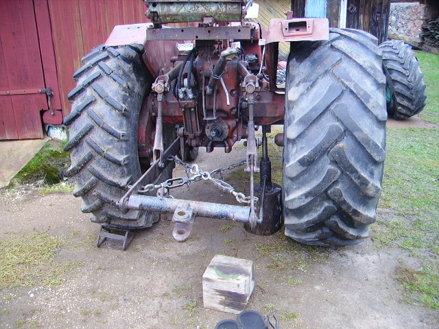

RE: T-25´'le laiemad rattad - meli666 - 07-12-2020

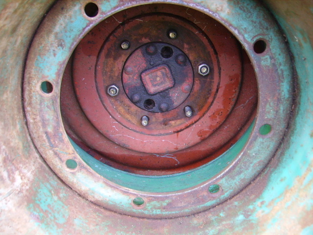

Läks käiku ikkagi vanaraua junn, mis olemuselt oli juba pool võitu.
Sellest valmisid kinnitamiseks jubinad.
Ja ongi T-150K rattad põka all.
Rataste vaheline siselaius sai miinimumini tehtud, 950mm. Väike näpp mahub ikka reduktori korpuse ja veljeääre vahele.
Esirattad tundusid mannetud kuidagi.
Sõnnikulaotaja 12-16 rehviga oleks asi parem.
Juhuslikult mittevedava esisillaga russi veljed vaatasid vastu ja täitsa sama poldivalemi ja keskavaga, mis 25-gi. Egas muud, kui vajalik välja lõigata ja punktida prooviks laotaja velje külge.
Tulemus.
Laotaja rehvid on küll omajagu suuremad, aga esisilla kiik põhja ja ratas maksimaalselt välja. Käib mööda küll, geneka pingutuse lati võiks ehk lühemaks teha.
Velgede sisemus tuleb ka rohkem puhtaks lõigata. Praegu maru halb lehtvõtmega pool viltu nikerdada, et rattamutreid kinni keerata.
