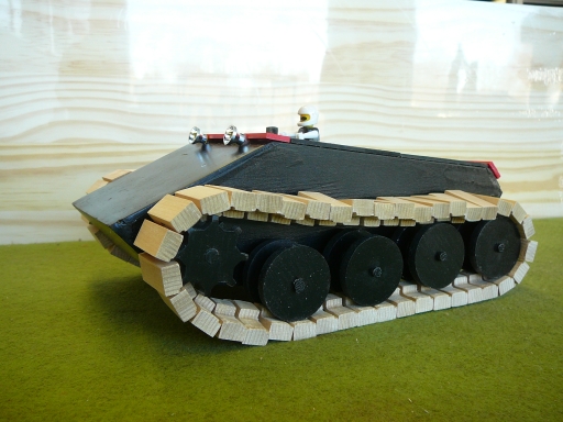

RE: Väike roomik projekt - metsakohin - 14-03-2012
Siin ka üks tõeliselt väike roomikRolleyes
RE: Väike roomik projekt - Basilio - 14-03-2012
Puust roomik? Nojah, küllap liigub ka see. Kuni vamm sisse pole löönud! Big Grin
Lugupeetud IP tabas märki. Ongi ujuv tanki moodi asi, mis valmistatud koolipoisi poolt ja läheb võistlema Stokkeri mudelite võistlusele, tingimuste kohaselt peab masin sõitma nii maal kui vees.

RE: Väike roomik projekt - Isapull - 14-03-2012
(14-03-2012, 21:59 PM)metsakohin Kirjutas:  Lugupeetud IP tabas märki. Ongi ujuv tanki moodi asi, mis valmistatud koolipoisi poolt ja läheb võistlema Stokkeri mudelite võistlusele, tingimuste kohaselt peab masin sõitma nii maal kui vees.
Usun, et see tubli koolipoiss ehitab aastate pärast omale ka suurema roomikmasina. Palju edu ja pealehakkamist koolitöös ning meisterdamisel!
