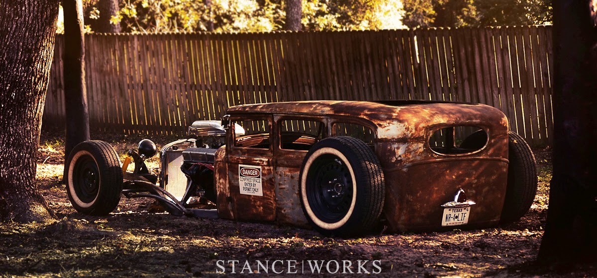

Pakuks sellist asja: [Pilt: RAT-Rod.jpg]
RE: Zil 131 Pikap - viplala - 17-09-2014
Tehke mulle nüüd selgeks, miks peaks rod olema über mugav sõites? Mina valiksin koosluse, kus on tehniline pool piisavalt lihtne lõigata, kõik muu on kukimuki. Rod ei pea olema pepuväristajaga nahkdiivan. Mugavuse jaoks on teised alad. Aa, see ka veel, et arvele saaks kui vajadus on.

(16-09-2014, 21:50 PM)JaakH Kirjutas:  Pakuks sellist asja: [Pilt: RAT-Rod.jpg]
Kahjuks sellist asja meil arvele ei saa rattad peavad olema kaetud ja seda ütles mulle Mati Leivadegija isiklikult.
Endale meeldib selline stiil. Ja minu silmis rikuksid rattaid katvad porikad selle ilu ära.
http://4.bp.blogspot.com/-4Hp4ebB4gH0/UzS7sVgKX_I/AAAAAAAAD5M/BKSzG5iNpmQ/s1600/1930-plymouth-rat-hot-rod-slammed-title.jpg
RE: Zil 131 Pikap - DevilDeVille - 24-09-2014
Nõuded jah vertikaalteljest ettepoole 30 kraadi ja tahapoole 50 kraadi, samas keegi ei keela neid porikaid kiireemaldatavaid teha.
