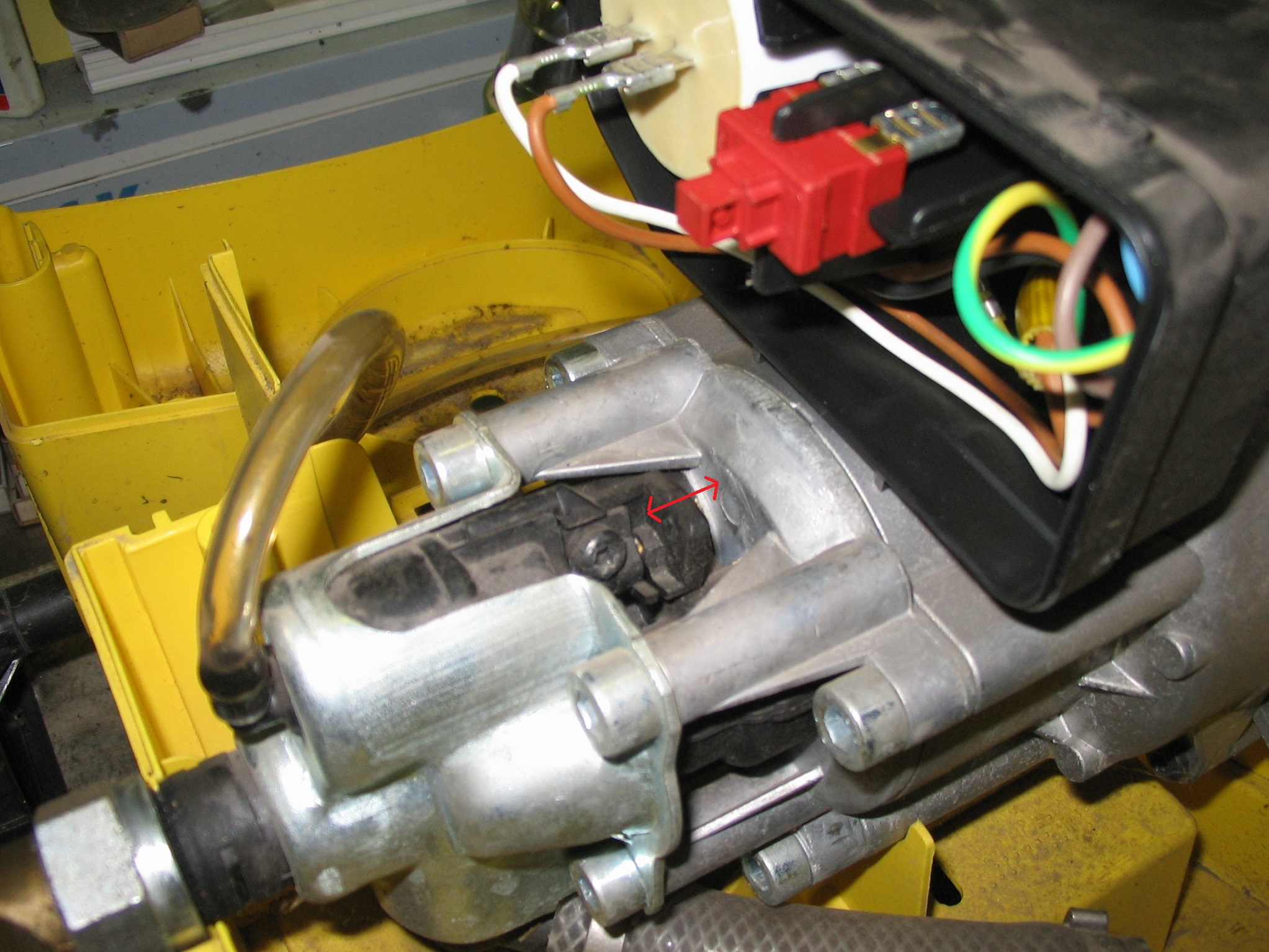

Probleem Kärcher K5.55 -ga. Sisse lülitades võtab surve ilusti üles ja siis hakkab pumpa perioodiliselt sisse-välja lülitama (nii 3...4 korda/sek). Kui pesed siis töötab ilusti ja ühtlaselt. Esimene mulje et kuskilt nagu lekiks ja surve jookseb maha aga kõik kenasti kuiv. Pumba küljes on sel miskine plastist fignjaa millest tulev varras liigub edasi-tagasi ja toetudes pesuri sisselülitushoovale, selle kaudu lülitabki mootorit sisse-välja. Pildil siis toimub noolesuunaline liikumine mis juhib lülitit. Läbipaistev voolik on pesuaine pealevooluks. Midagi seal tavamõistusega ei oska esimese hooga küll timmida-reguleerida.
Kellegi ideid?

Kui pesur jääb "tiksuma" iga mõne(kümne) sekundi tagant ja kusagile väljapoole ei leki, siis on süüdi pumba suveklapid, vahel harva ka rõhulüliti tihendid. Kui on olnud ka külma, siis võib lausa korpusest mõrasid leida kanalite vahelt.
RE: Survepesur ja esimene(ootamatu) külm... - Walter - 04-06-2018
Viga sai tuvastatud - klappide peal olev kollektor kuhu tulevad nii madal- kui kõrgsurve sisse oli praguline ja surve jooksis etteande poolele maha. Klapid hetkel korralikud ja neid vahetama ei hakanud. Kummaline see et külma pole masin kunagi saanud. Apastraat ca. 10 aastat vana ka juba. Kollektor õnneks Stokkeris laost võtta ja asi korras. Tänud kõigile kaasamõtlejaile!
