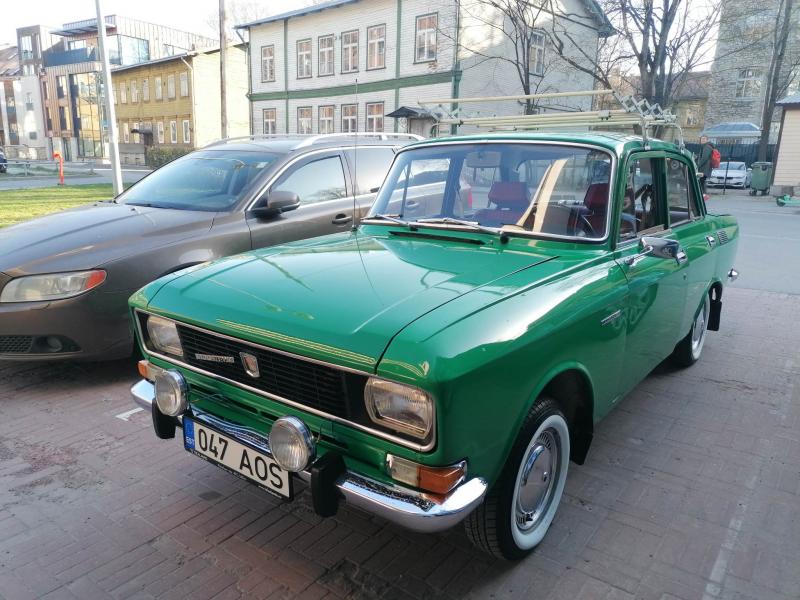

2018-2019 sai kasutatud igapäevaautona
2020-2022 seisis enamus ajast aja- ja motivatsioonipuudumise tõttu,2021 sai mõned km sõidetud(kapott käis värvimises).
2022 suvi sai elu taas sisse puhutud, käisime Tartus kokkutulekul, ettevalmistuseks sai starter vahetatud, õlivahetus, poleerimine ja süvakoristus. Muidugi otsustas Tartus mootoripadja kronsa ära murduda Big Grin
Sügisel sai termostaat vahetatud, kastihoovastikupukse vahetatud, see kevad korrastasin kütusetorustiku.
Järgmised suuremad tööd on tagumised koopaääred, tiivapealsed, pagassitihendi serva keevitus, tagaluugi vahetus(roosteaugukesed halvas kohas, et keevitada)

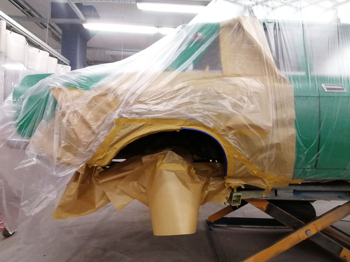

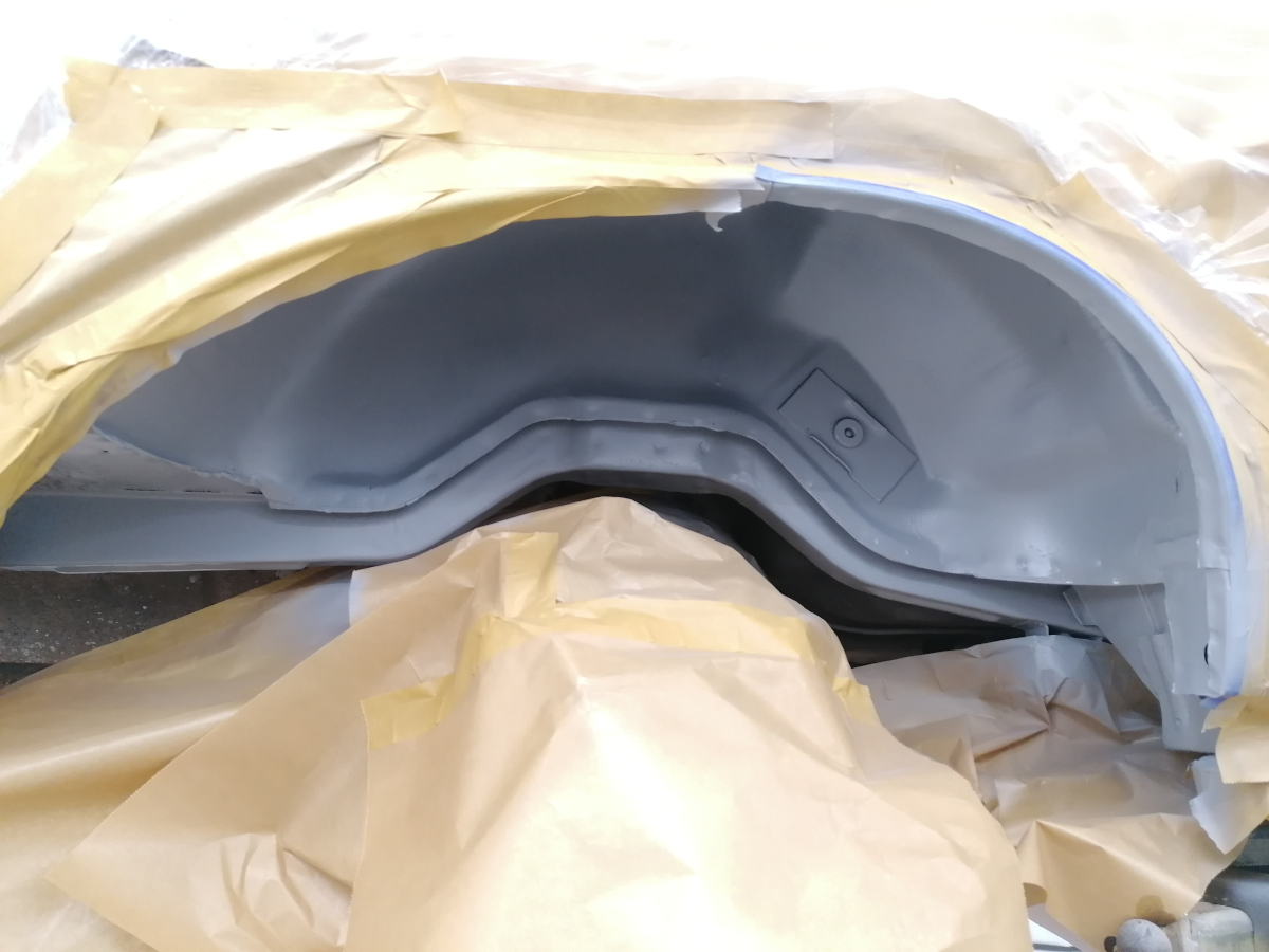

RE: AZLK 2140 1980 - HendrikR - 16-09-2023

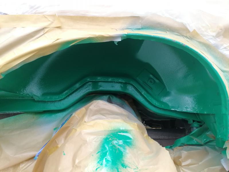

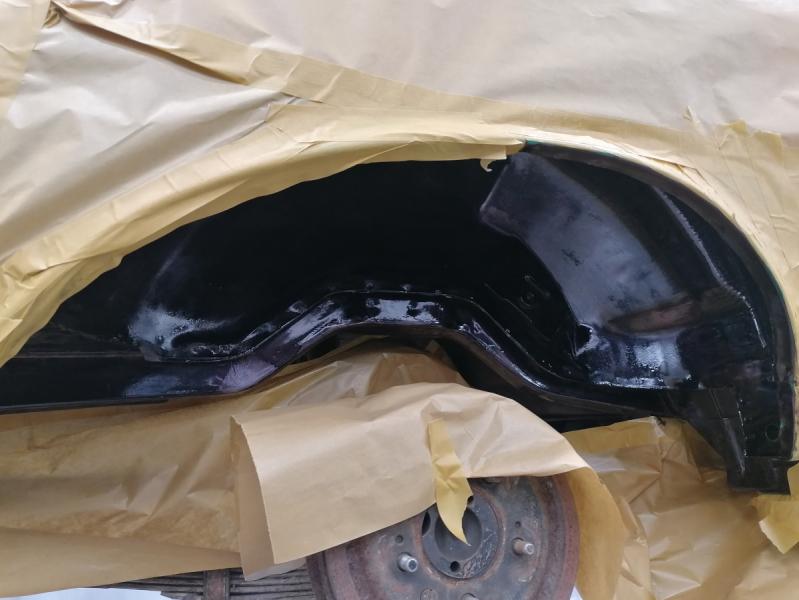

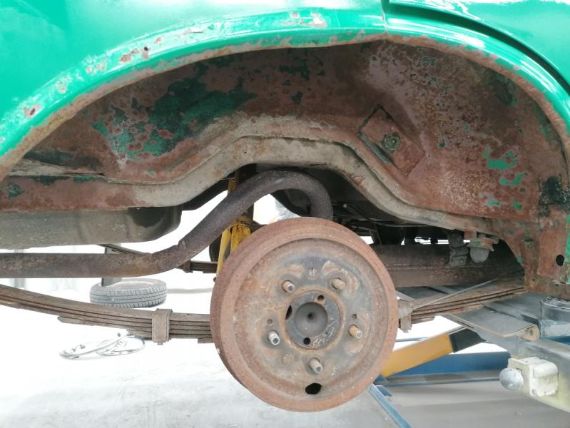

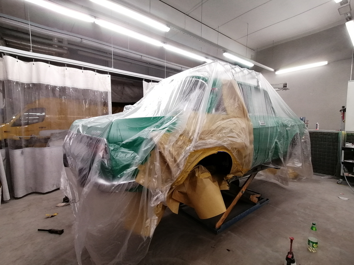

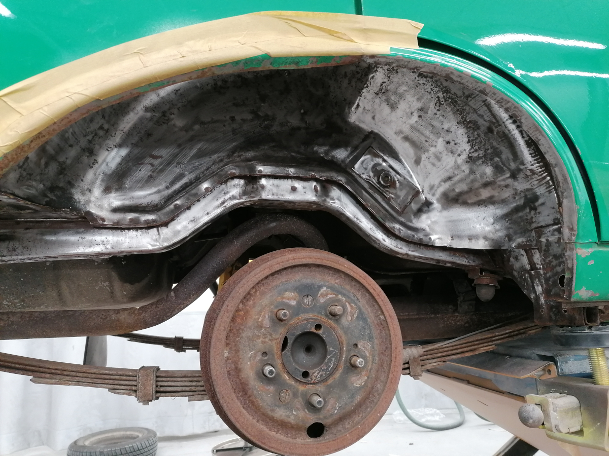

Kuna rooste hakkas end ilmutama, siis oli õige aeg tagumised koopad puhastada roostest ja uus kivikaitse peale lasta. Puhtaks sai kärgketaste ja traatharja otsikuga. Töödeldud brunoxi roostemuundur+epokrundiga, Standoxi märg-märjale krundi ja Stonderi toonitava kivikaitsmega.
