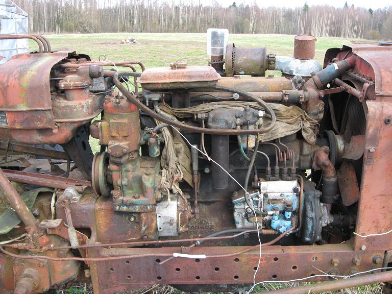

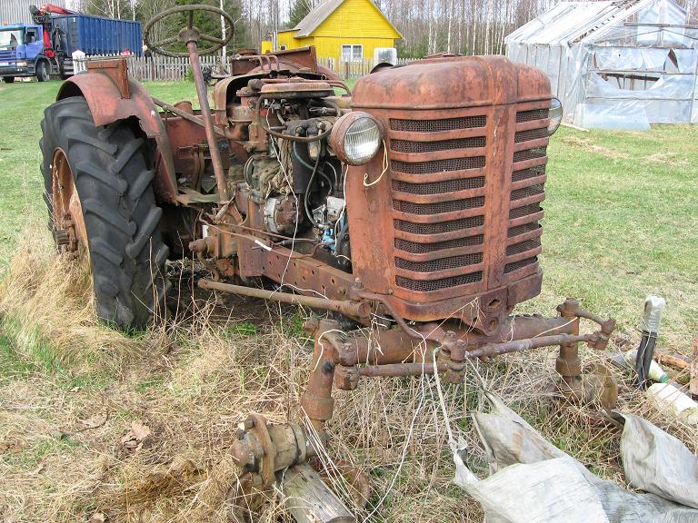

Nagu juba vanaraua teemas kirjutasin, siis täna jäi ühe poolpiduse MTZ 5 LS-i teekond sulatusahju pooleli.
 Mootori birkalt (paremal pool kütusepumba kohal) midagi välja lugeda ei õnnestunud. Vasakul pool siduri karteri lähedal mootori ploki küljes olnud ilmselt kapitali birka. Visuaalse vaatluse põhjal pakun,  et mootor varasem kap.remondi D65.
Kuigi masin aastaid seisnud sama koha peal, käib mootor ringi. Ilmselt tänu sellele, et nii õhupuhasti kui väljalaske toru on kaetud ja kapoti asemel oli peal mingi tihedam riie. Ka käivitusmootor käib ringi. Mingi kala pendiksiga  või kutsika siduriga: suurt katelt taha ei võta.

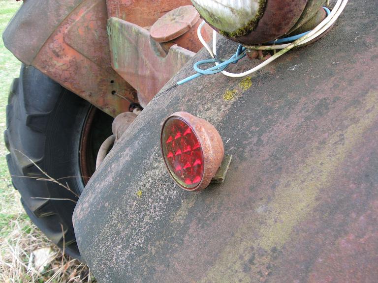

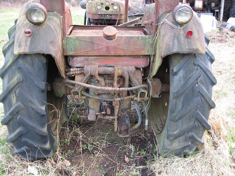

Jõuvõtuvõll olemas. Rippsüsteem peaaegu olematu. Kunagi olnud peal ka kabiin. Esipruss remonditud kahe lapi pealekeevitamise teel. Tagaporitiibadel huvitavad helkurid- arvatavasti pärinevad jalgrattalt. Tiibade endi esimene osa arusaamatul eesmärgil ära lõigatud. Kütusepaaki varjab tagantpoolt plekk, millist ma varem kohanud ei ole. Samas tundub olema vabriku töö. Esirattad (värvi järgi mingi teise masina omad) ka kuuri all olemas.
RE: Belaruss MTZ -5 LS, Беларусь МТЗ 5ЛС - kopraonu - 22-04-2016
Need jalgratta helkurid on originaalsed osad. Tehasest tulles peaks need olemagi traktori poritiival,selgus see penskari laenatud kataloogist. Ning ka piltidelt,mida mulle kodanik Sillu andis uurida.

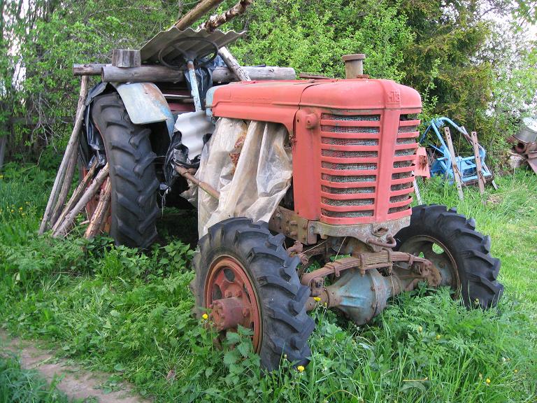

Ei hakanud uut teemat tegema. Tänu ksf infole ja eelltööle nägin täna silmaga ja läbi objektiivi MTZ 7 LS-i.

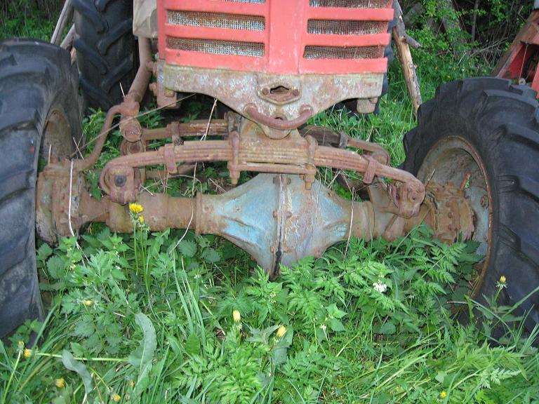

MTZ 7 ja Jumzil peaks olema üpris korralik ühisosa. MTZ 7 on tehtud esisilla jaoks käigukastist väljavõte: kuidas on see lahendatud? Kas lahendus on ka laia hammasrattaga, mis on käigu-hammasrattaga pidevas ühenduses? Kui nii, siis kuidas MTZ 7 kasutada on - kas tekib käigu lülitamisega probleeme kui sillad omavahel pingesse jäävad või ei teki?

Tsitaat:http://www.traktora.org/perednij-vedushhij-most-kolesnogo-traktora-mtz-7
Шестерня 2 раздаточной коробки приводится во вращение от подвижной шестерни второй передачи коробки передач через промежуточную шестерню
Ma ei ole väga kõva venekeele oskaja, aga saan nii aru, et jah, 2. käigu hammakalt võtab esisilla reduktor jõu. Seega on nn laia hammasrattaga lahendust tehase poolt seerias kasutatud.
