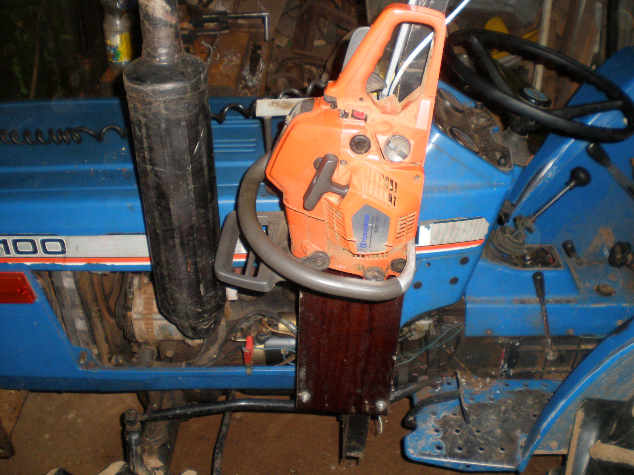

Tegelikult on oluline esiklaas sõidutuule eest  ja katus, et otse pähe ei sajaks.
Kui rooli alt on lahti pole sellest midagi, sest mootori pealt tuleb mingit sooja ka.
Sae hoidja koosneb 2 lehest 12mm veekindlast vineerist millel vahel servas saelehe laiuse järgi ribad. 4 polti ja kusagile traktori külge.

(30-12-2015, 20:28 PM)Veskioja Kirjutas:  Kuhugi traka külge oleks vaja sättida koht,kus sael oleks hea mugav olla,et ei segaks ei käikude vahetamist ja ei jääks ka mingite okste vms.taha kinni.Olen mõelnud, kui näit.parema poole küljele kuhugi teha talle mingi pesa,kapote peale pm.saaks ka.Aga tolle peal oleks see vist väga igast okste meele vallas,kui siis kohe kaanega kast kui selline.Käru küljes on olemas,aga vahest vaja ka aint trakaga metsas kolistad,rada tallata,tirida kokku puu junne jne.Väike mõte ka olnud teha istumise taha turva kaar,mille külge saaks ka kompunnida mingi katuse moodi asjanduse,see teeks mudugi saele olukorra veidi lihtsamaks.On keegi TZ mees miskit säärast omale tekitanud?
Niisiis:
Sae "kabuur" saega
sa sae "kabuur" saeta
Paar juppi ja riba veekindlat vineeri, vinklijupp kinnituseks ja kokku 5 polti.
Veel peaks välja mõtlema, kus ja kuidas sae kanistreid ka sama mugavalt hoida.
Traktor on küll teine aga suuruse number enamvähem samas järgus.
