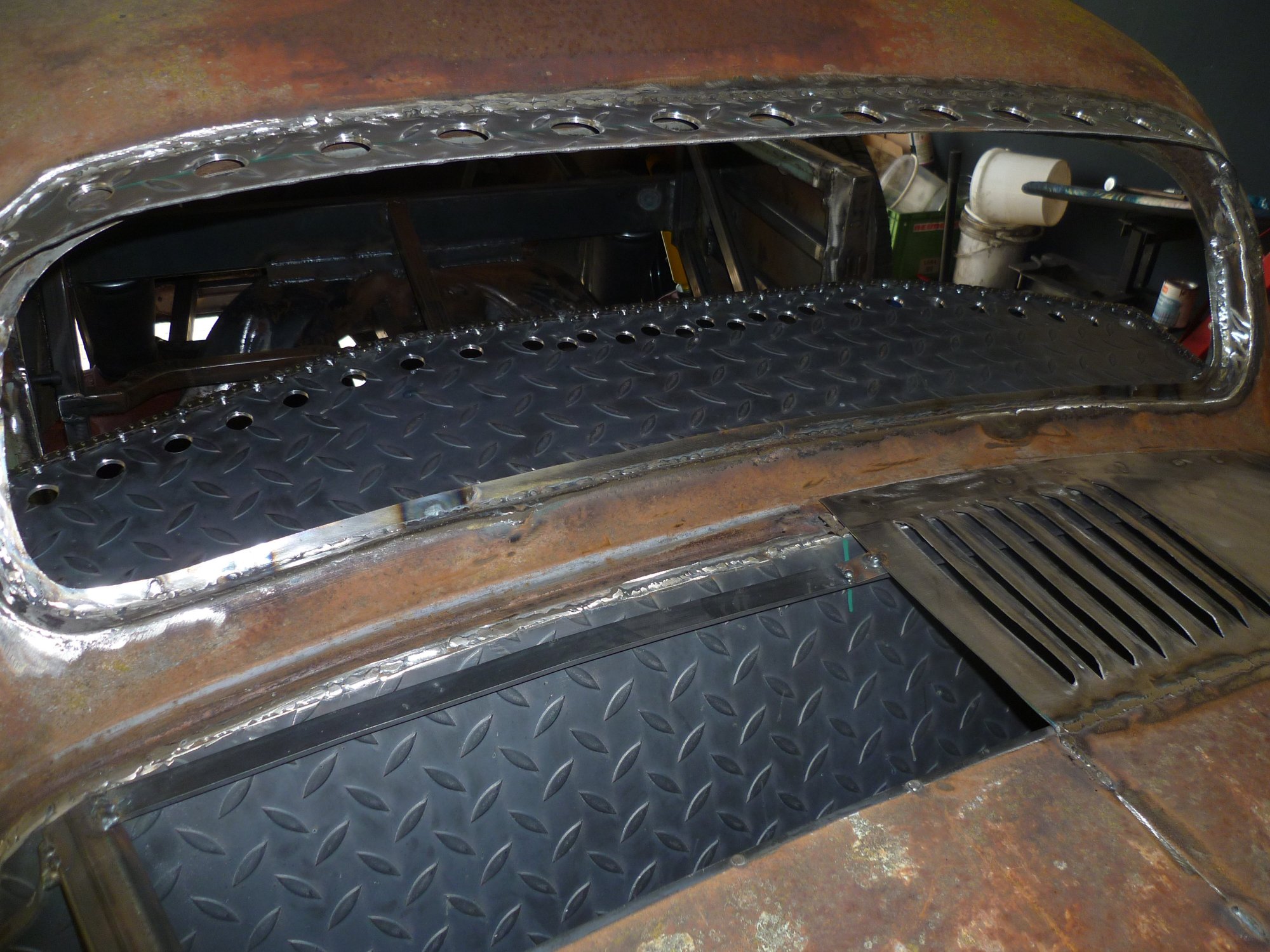

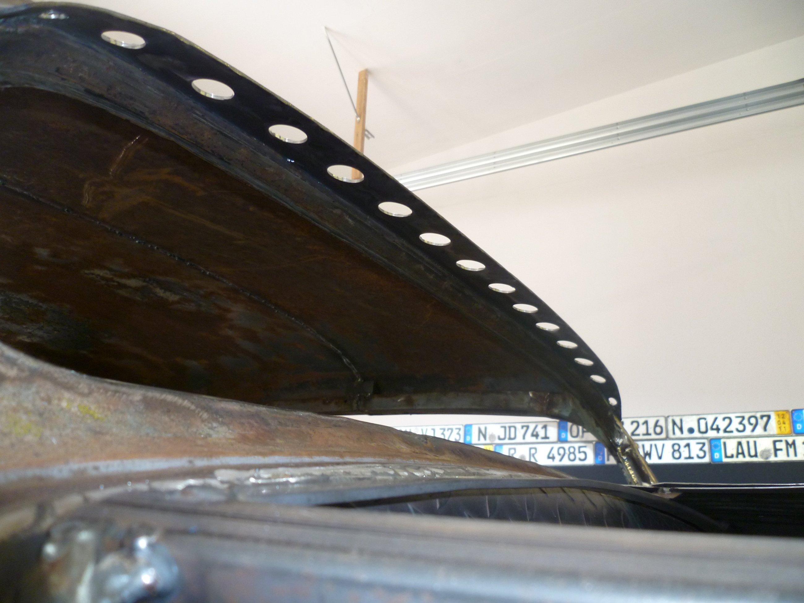

Päikse sirm sai kah vahepeal valmis..
Täna sai veel jupid esisillale kah tellitud,ehk saab veermiku sügiseks valmis..

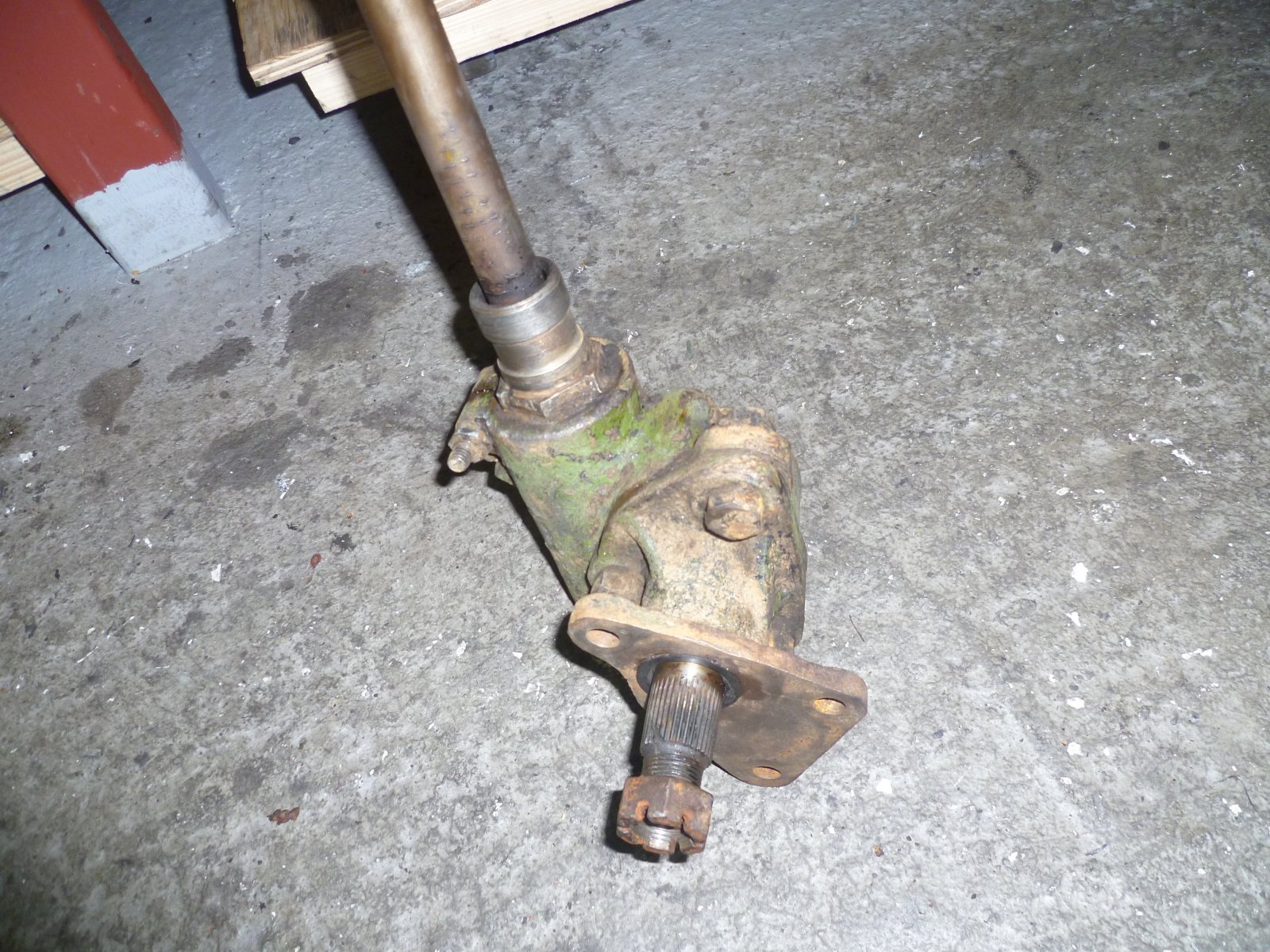

Armatuur sai kah endale mingi kuju kui kellelgi oleks üle pildil olev pooleks löigatud hoob
siis saaks kogu roolimise teha ta enda roolikarbiga......

(02-08-2017, 23:40 PM)impreza Kirjutas:   roolimise teha ta enda roolikarbiga
Mäletamist mööda on seal kompott mosu400 - W123 - Granada.
Tema enda vajaks vist täpsustamist...
RE: M401 Diesel rat rod - impreza - 03-08-2017
(03-08-2017, 00:07 AM)Marko Kirjutas:
m400 see mis pildil..
RE: M401 Diesel rat rod - Taaviw126 - 03-08-2017
Hehe. Seda hooba on legendi järgi vähesed tervelt maha saanudBig Grin. Mul on olemas aga samamoodi ei saanud maha veel. Istub karbi otsas, raamitükk vahelSmile muidu võin kaupa teha aga ei garanteeri et otsast tuleb.

(03-08-2017, 07:05 AM)Taaviw126 Kirjutas:  Hehe. Seda hooba on legendi järgi vähesed tervelt maha saanudBig Grin. Mul on olemas aga samamoodi ei saanud maha veel. Istub karbi otsas, raamitükk vahelSmile muidu võin kaupa teha aga ei garanteeri et otsast tuleb.
Proovi see hoob sealt kätte saada,köik ülejäänu peale piduri sadulate(w220 MB)
juba olemas.Peale sund puhkust (türgi eesli vabariigis)saab uue hooga esiosa kallal
tööle hakata,tahaks sügiseks suuremad keevitused valmis saada...

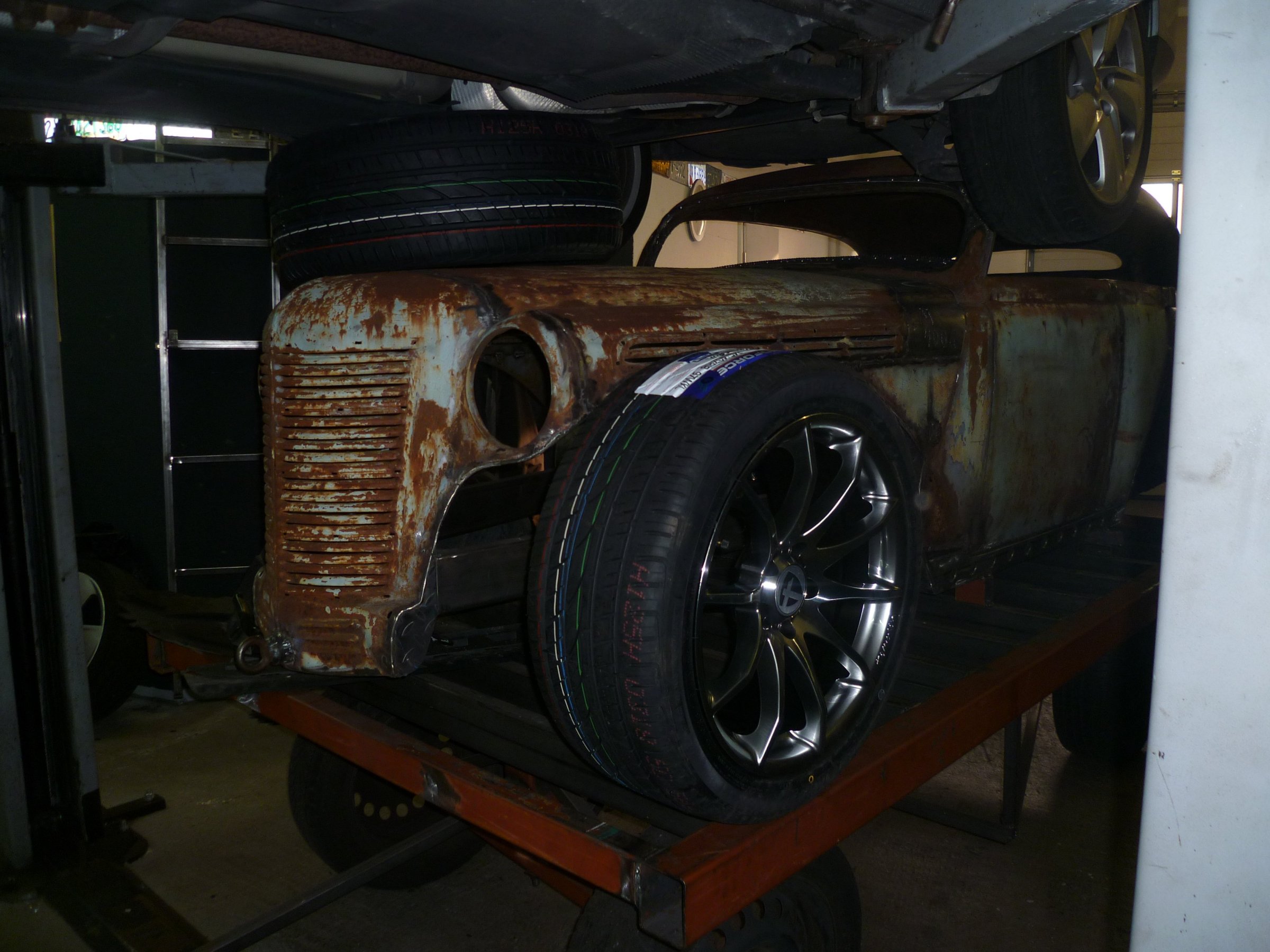

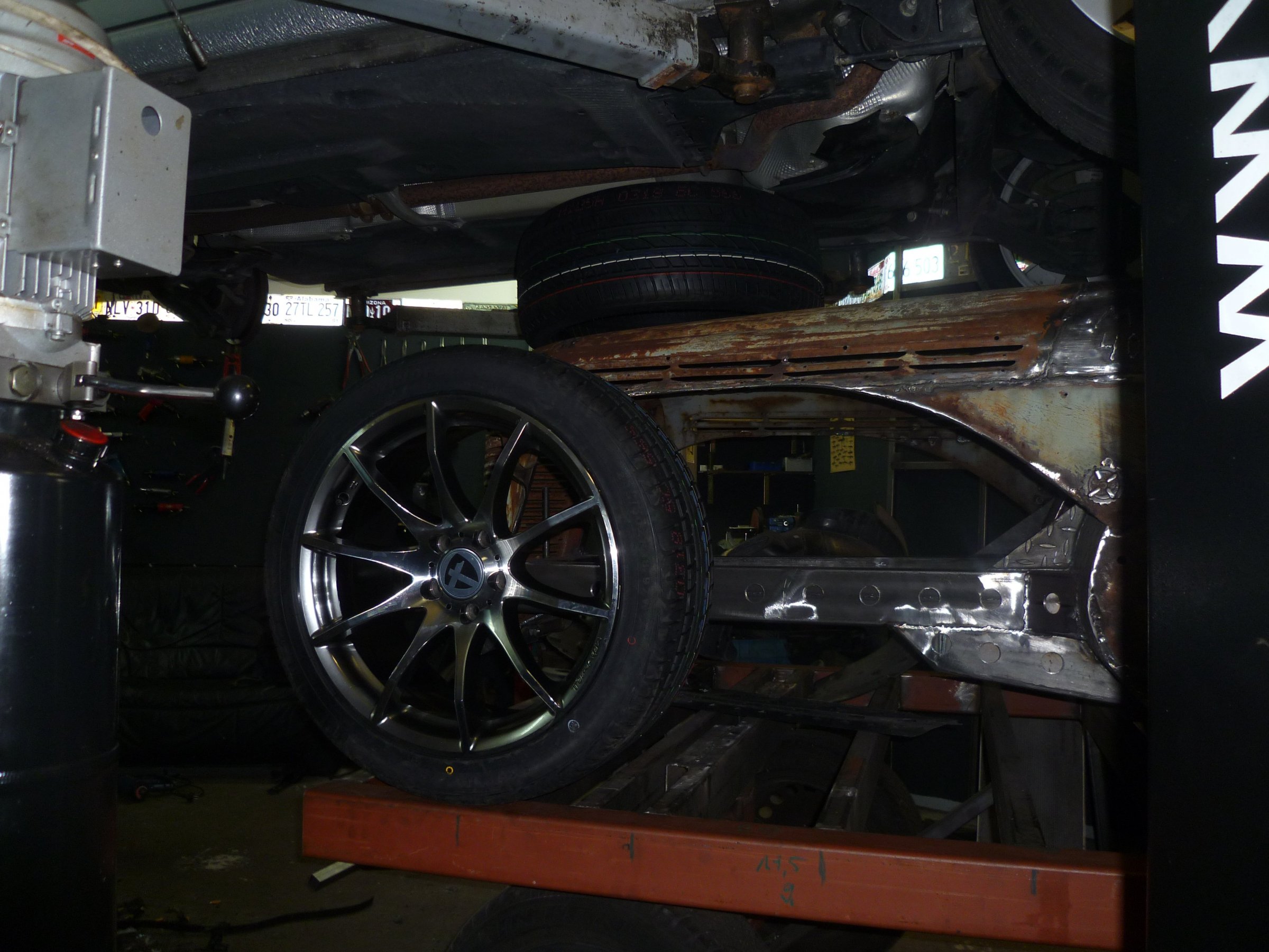

Nagu alati selle asja jaoks leidsin veidi aega,asjad said ajutiselt kohale
pandud et saaks edasi möelda, ölivanni ei pea ümber tegema aga
roolimisega saab veidi peavalu olema...

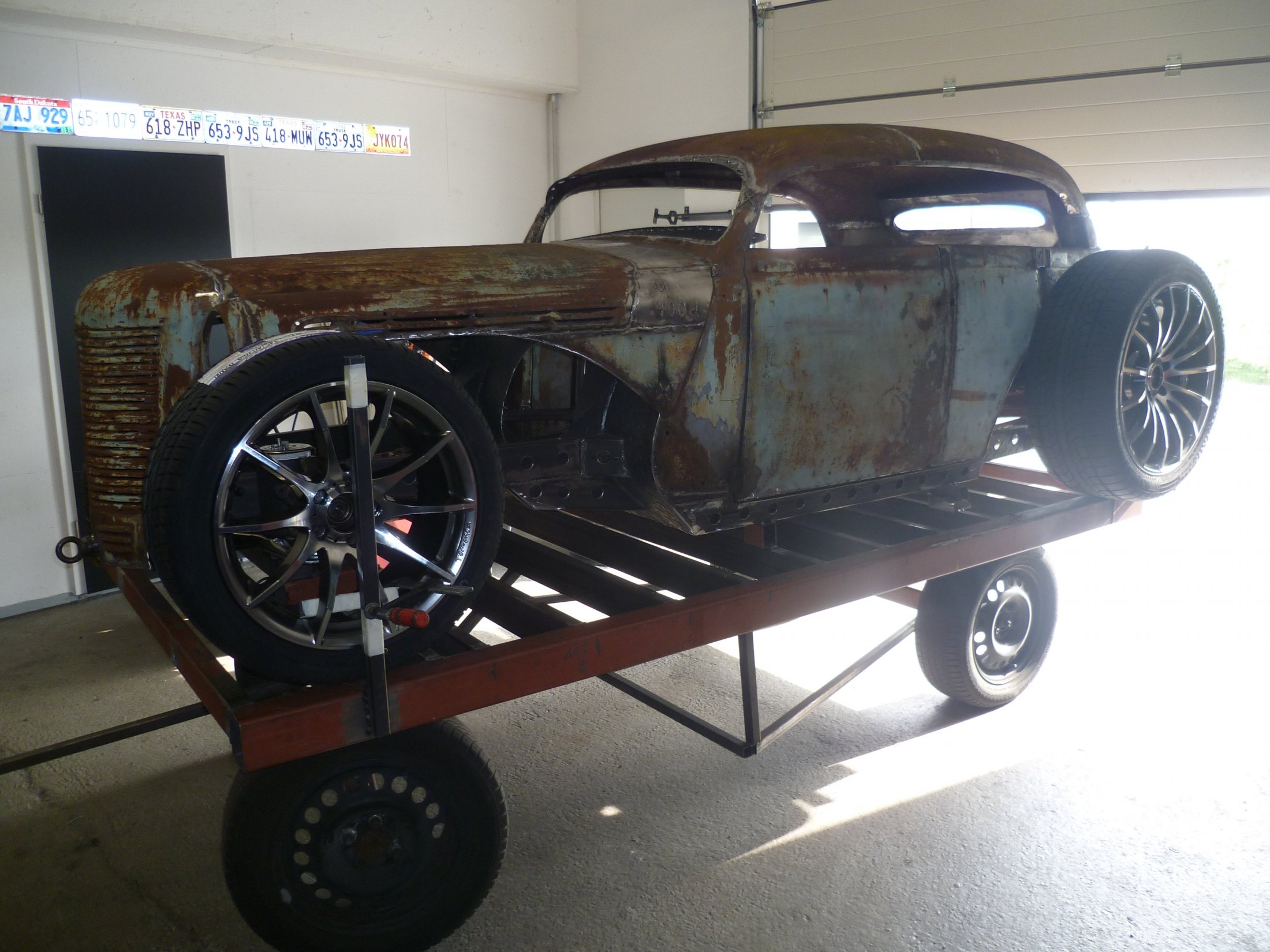

RE: M401 Diesel rat rod - impreza - 26-08-2017
Nagu alati selle asja jaoks leian veidi aega.....
