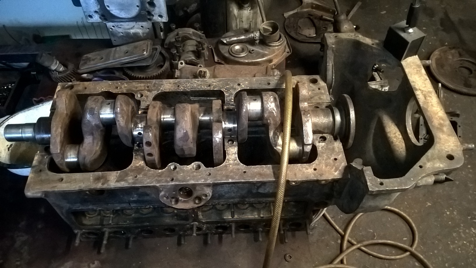

Täna oli Tartusse asja ja käisin ka mootorimehe Olevi juures veel paari vidinat viimas, et mingilegi projektile natuke hoogu anda. Olev olla Pealinna pagendatud. Laua peal seisis lahti võetud ja puhastatud mootor, millest siis omavoliliselt pilt sai tehtud. Kadestan kaaslinnlase ja kaasfoorumlase Taavi edusamme MM projekti kallal. Metsast pole midagi leidnud ja ka ei Venemaal, ega Ukrainas Gaz M1 ega Gaz M11-e juppe liikvel ei ole. Rõuge sepal jooksid ka sellid minema, nii et raamiga sel aastal ka ei juhtu midagi. Üldiselt seis masendav.
