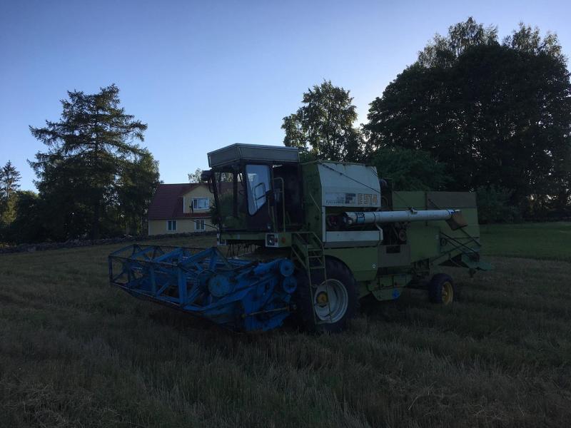

Igatahes õhtuks sai kombain käima nii nagu peab (loodetavasti). Ja ootan põllule minekut! Smile

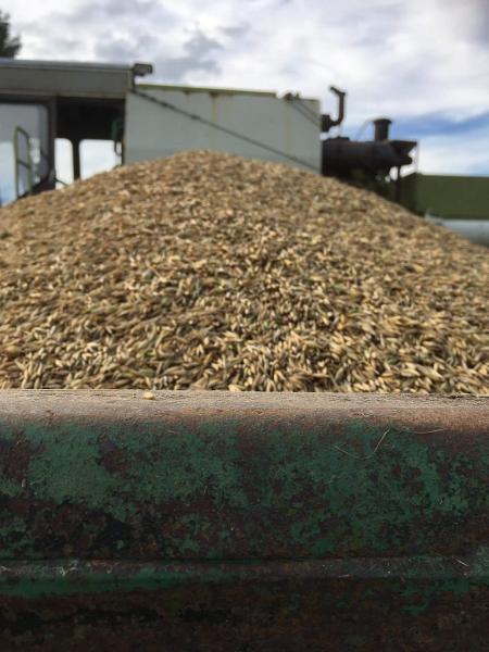

Nii. Esimesed 2 pōldu vōetud. Algas nii nagu arvata oli... vili tuli, aga meeletult pōhune. Veendusin igaks juhuks, et katki midagi pole. Helistasin E omanikele. Kontsulteerisin ja selgus, et viga labane. Mootori pöördeid vähe. Mul oli 1600, peab olema 2000. Sellest tulenevalt trumli pöörded ka lahjad.
See asi sai korda. Heeder hakkas libisema kui pōhku palju. Vaja oli sidurit peale keerata. Seal on spets sidur vahel, mis sai küll remonditud, aga ei osanud täpselt algul reguleerida.
Lōpuks asi toimis ja sai toimetada. Eks tahab ōppimist veel, aga olen ülirahul!
Enne Sampo 30 andis ikka jubida, nüüd asi ikka oluliselt muhedam.

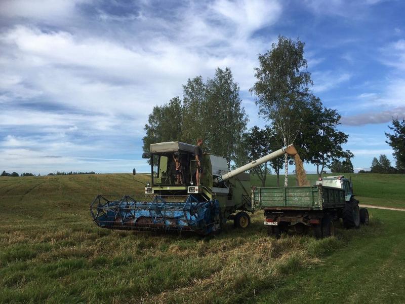

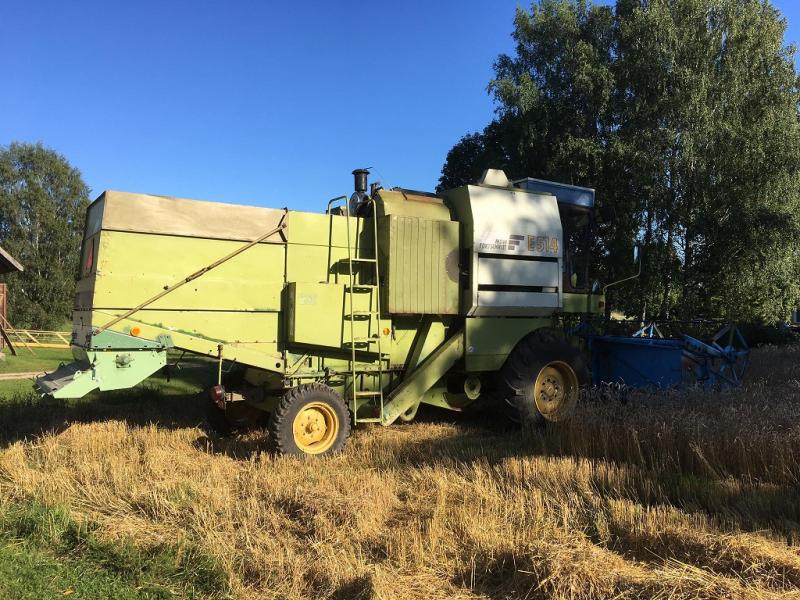

Mõned klõpsud ka töös masinast:
RE: Projekt: Fortschritt E514 renoveerimine, vla 1990 - hundu615 - 22-08-2020
Nu vägev,kui veel liikuvat pilti ka saaks,siis usuks ,et töötab Smile
