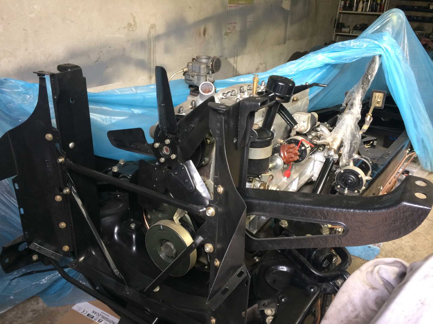

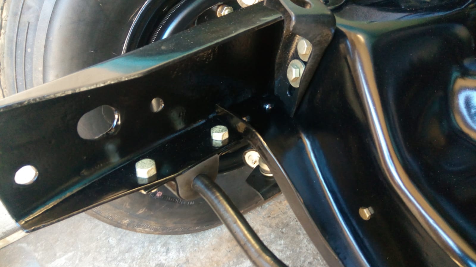

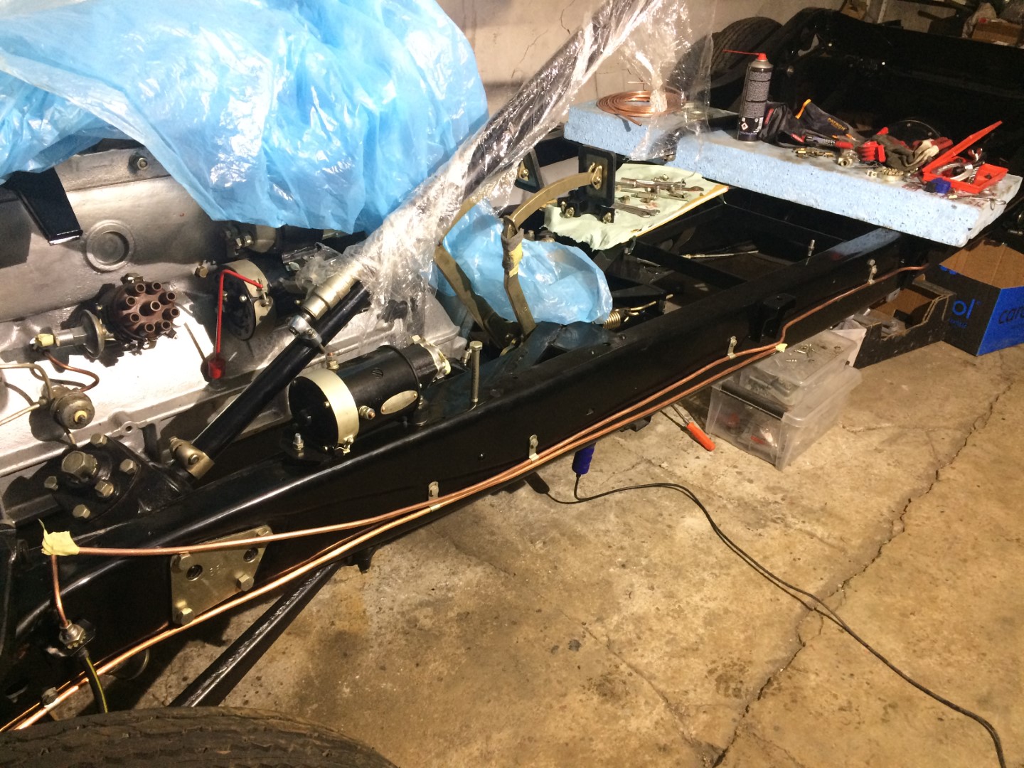

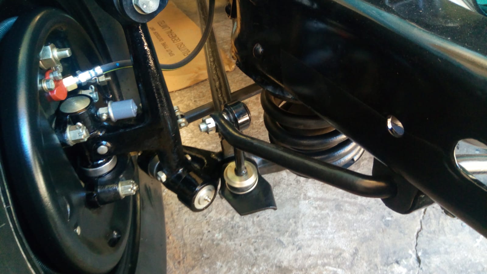

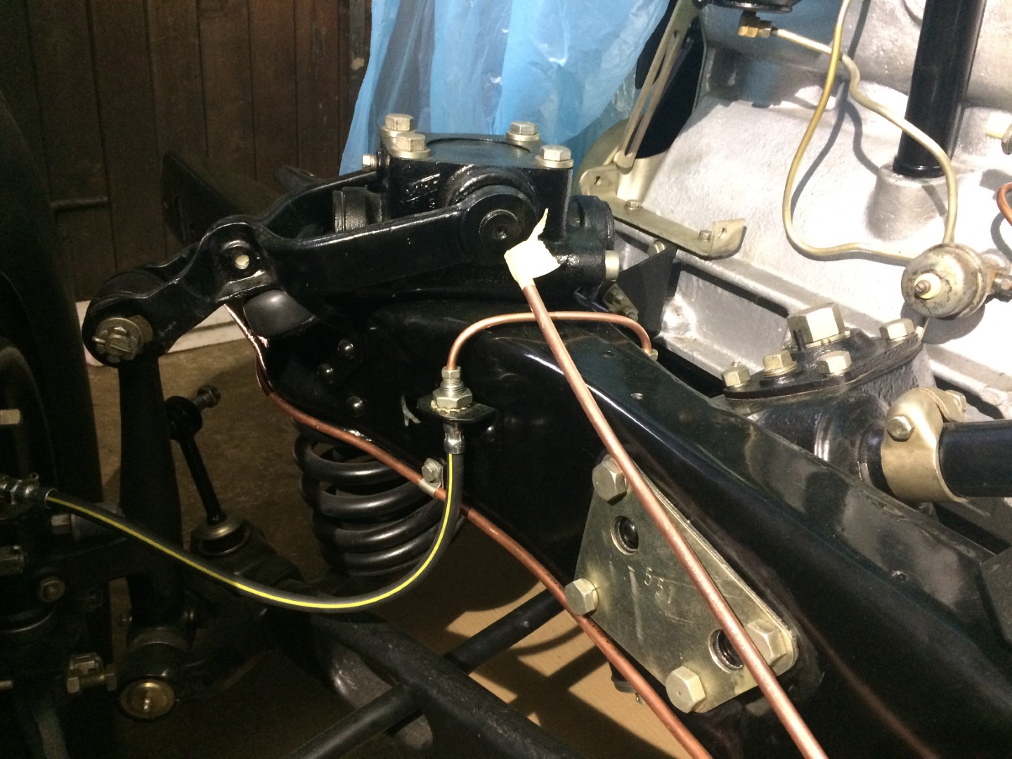

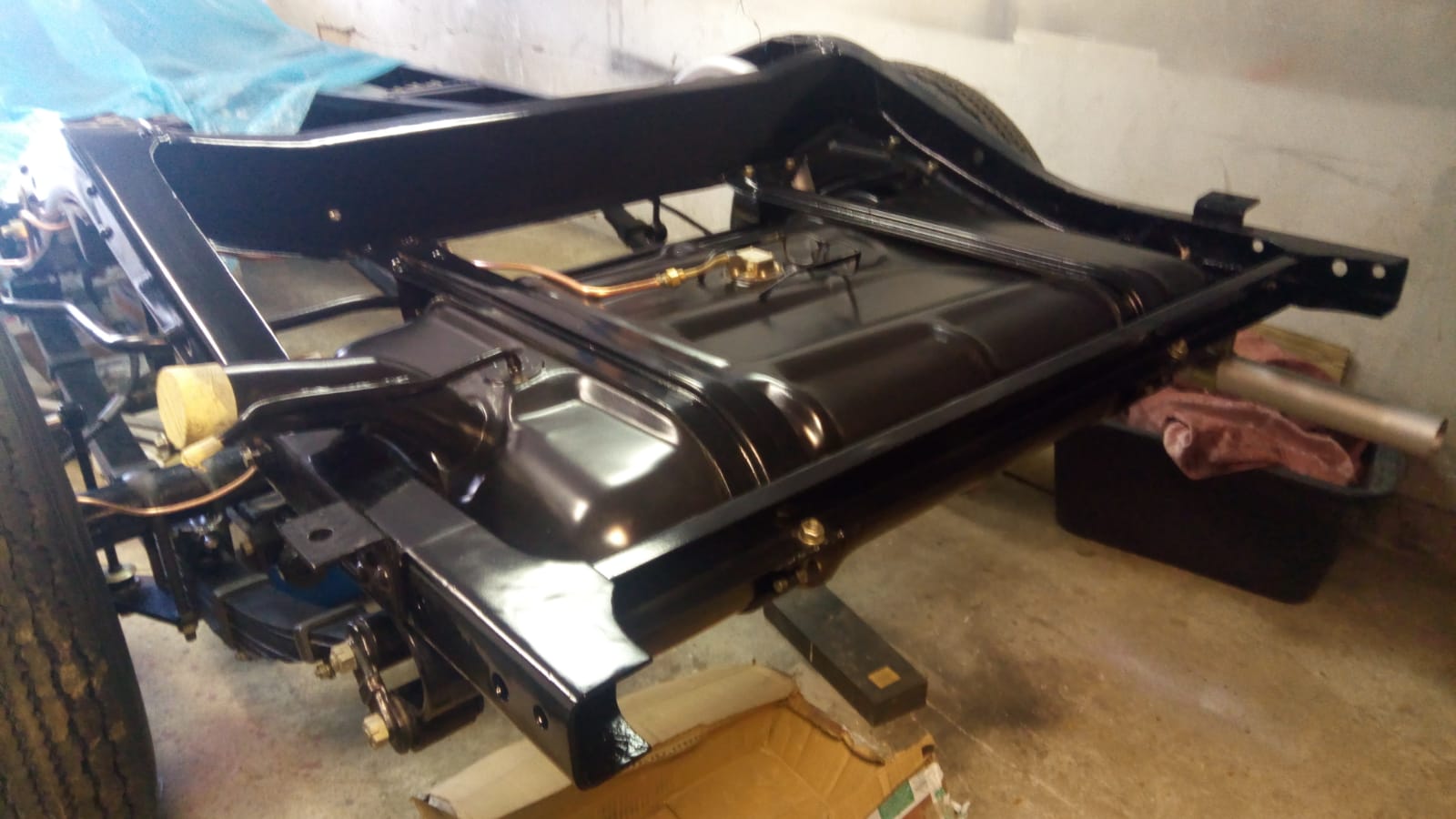

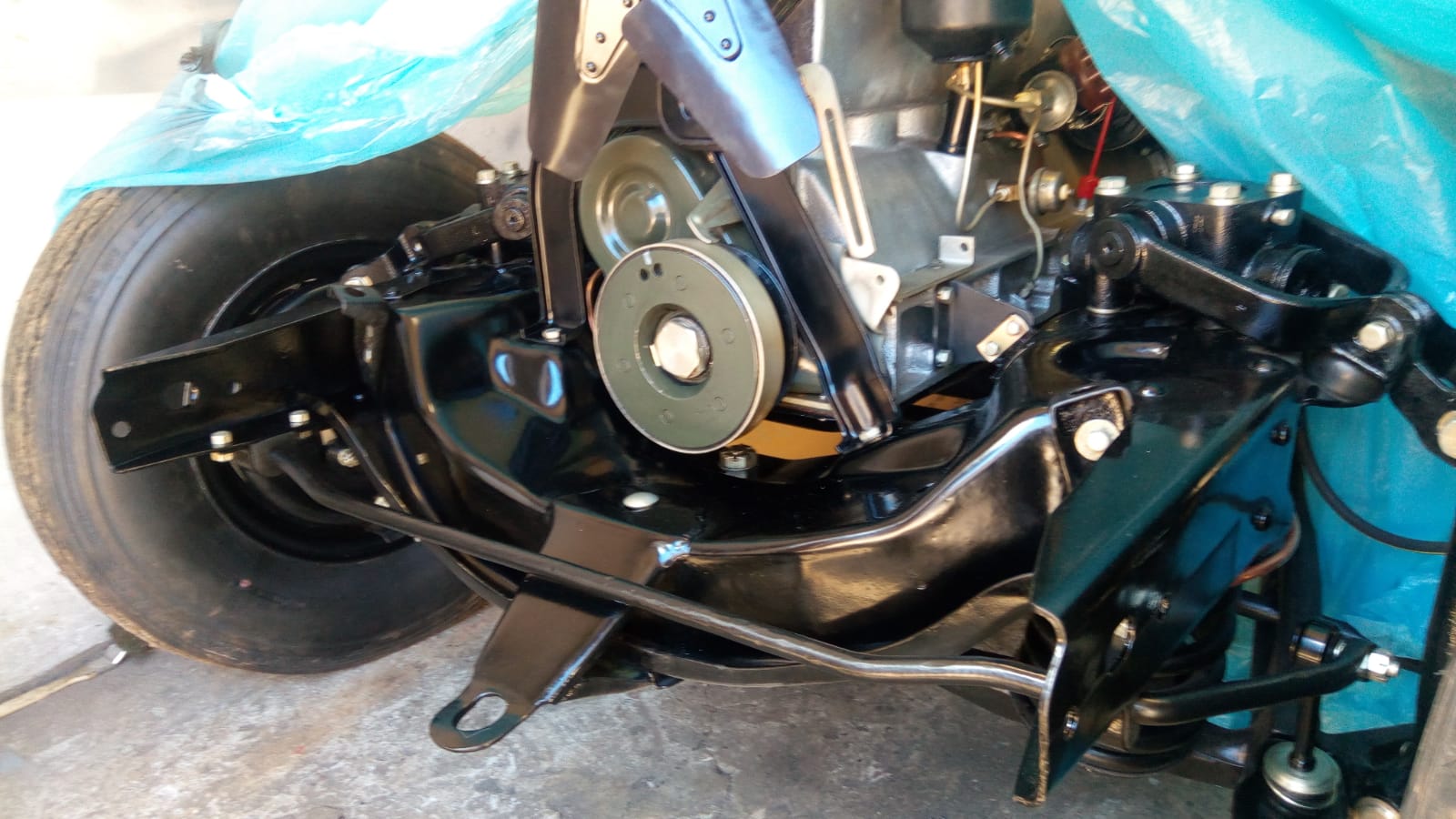

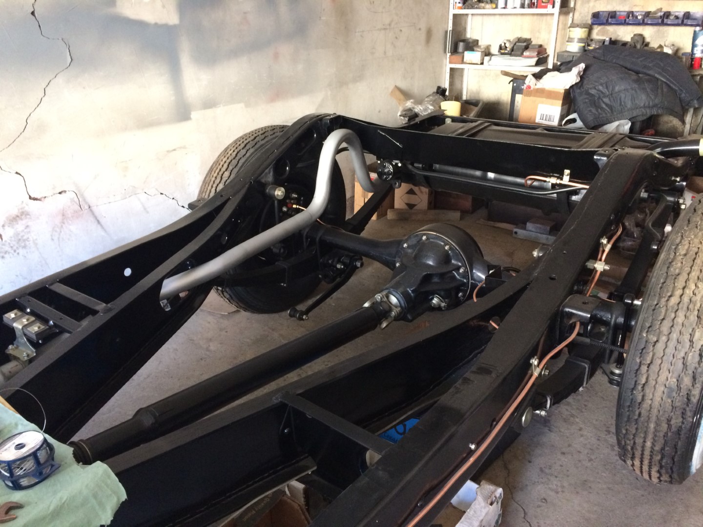

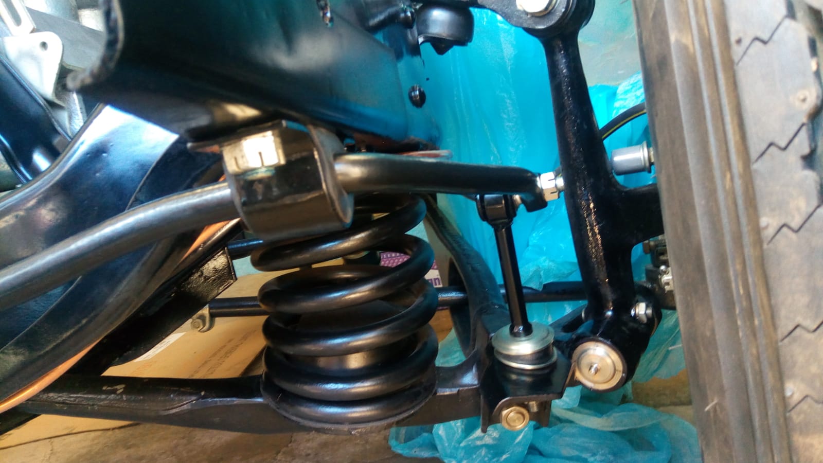

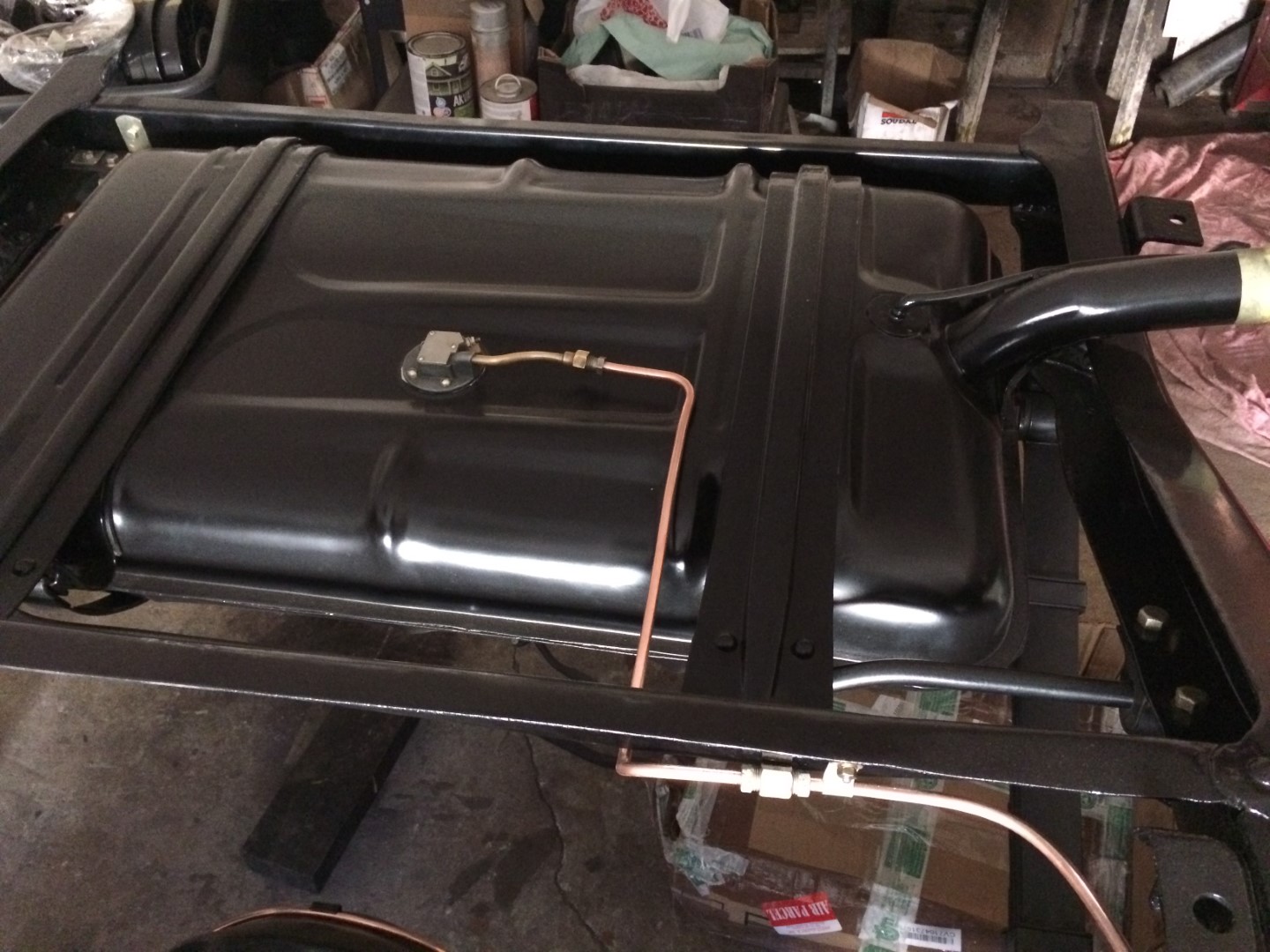

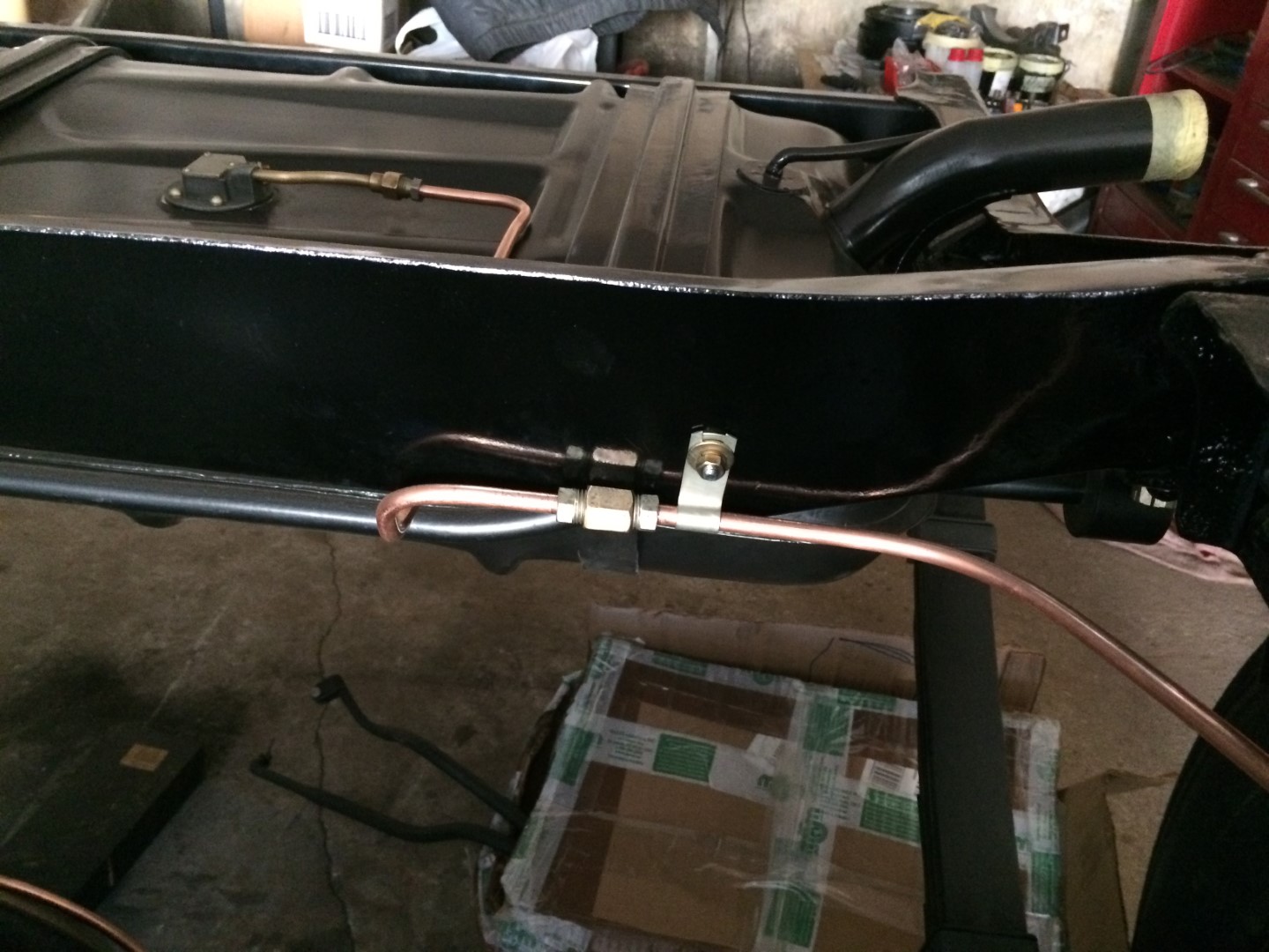

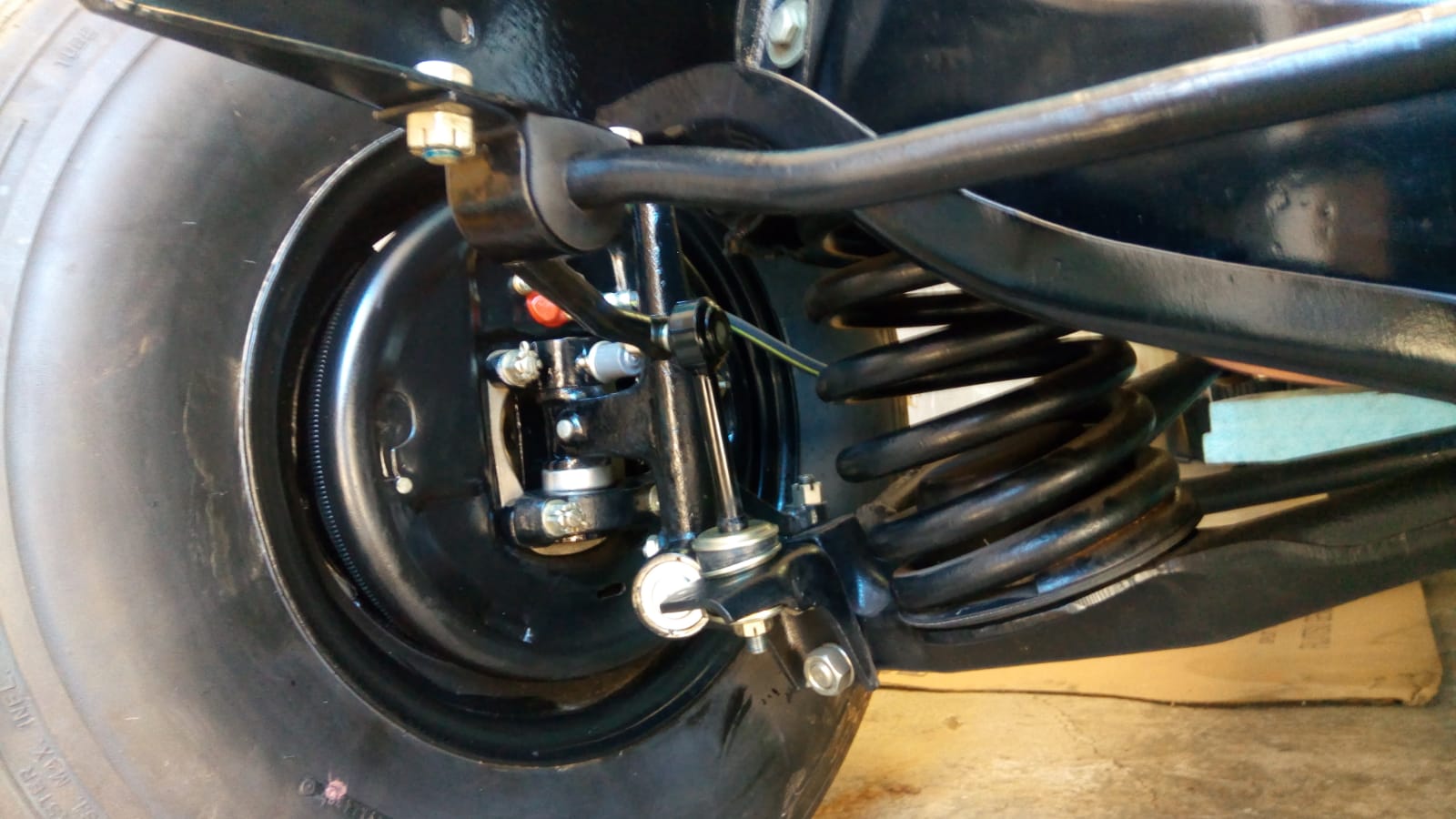

Raami ja käiguosaga hakkab ühele poole saama. Piduri ja bentsu torustikuga jõuab asi ühele poolele. Ees ootavad keretööd.

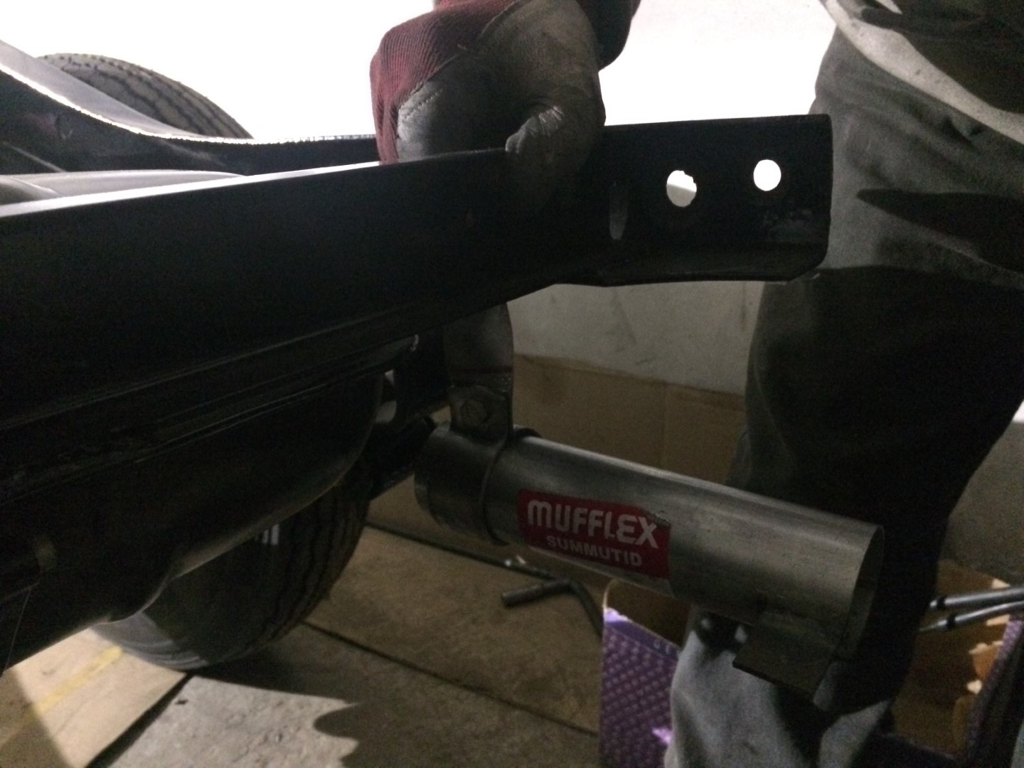

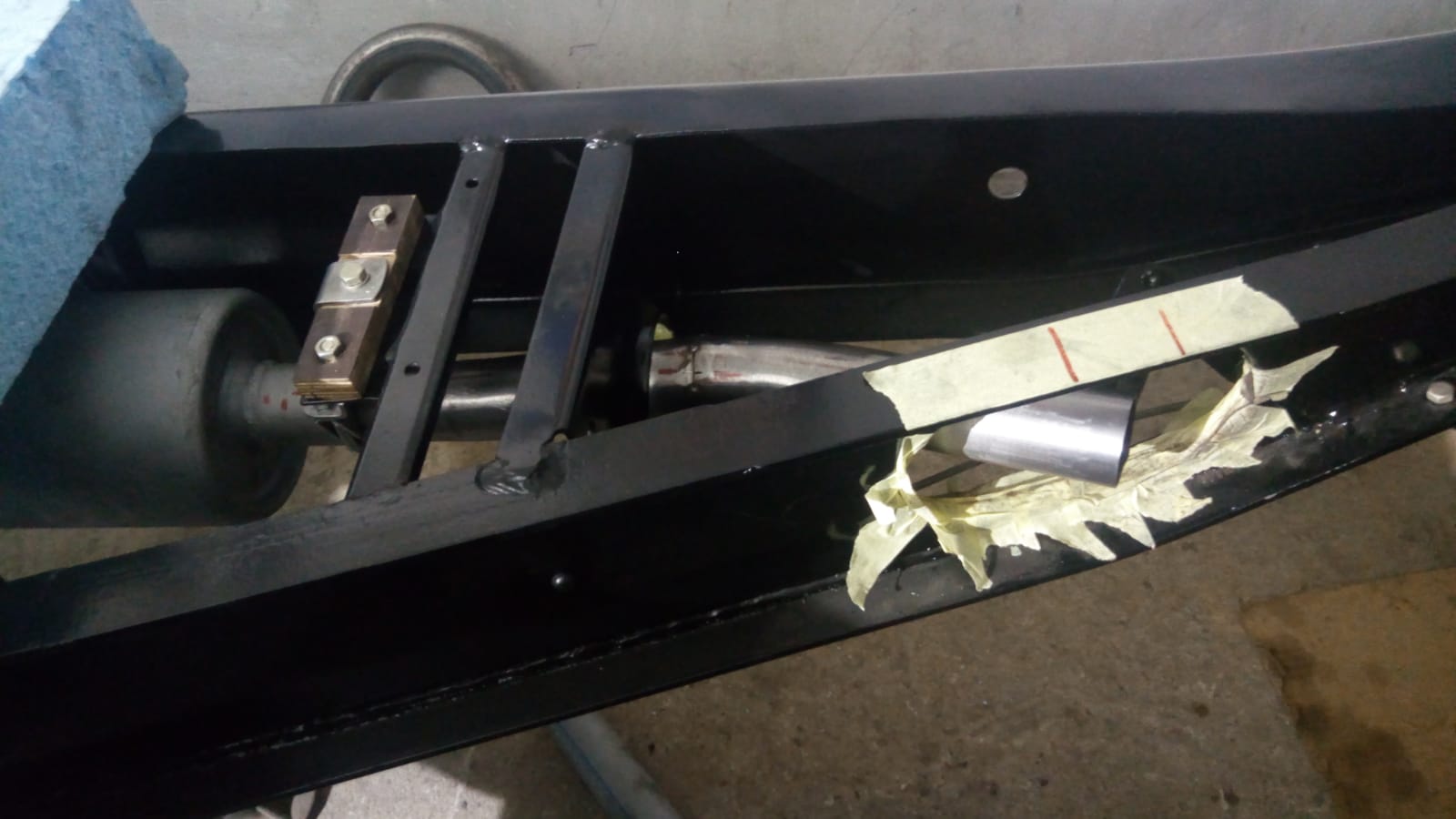

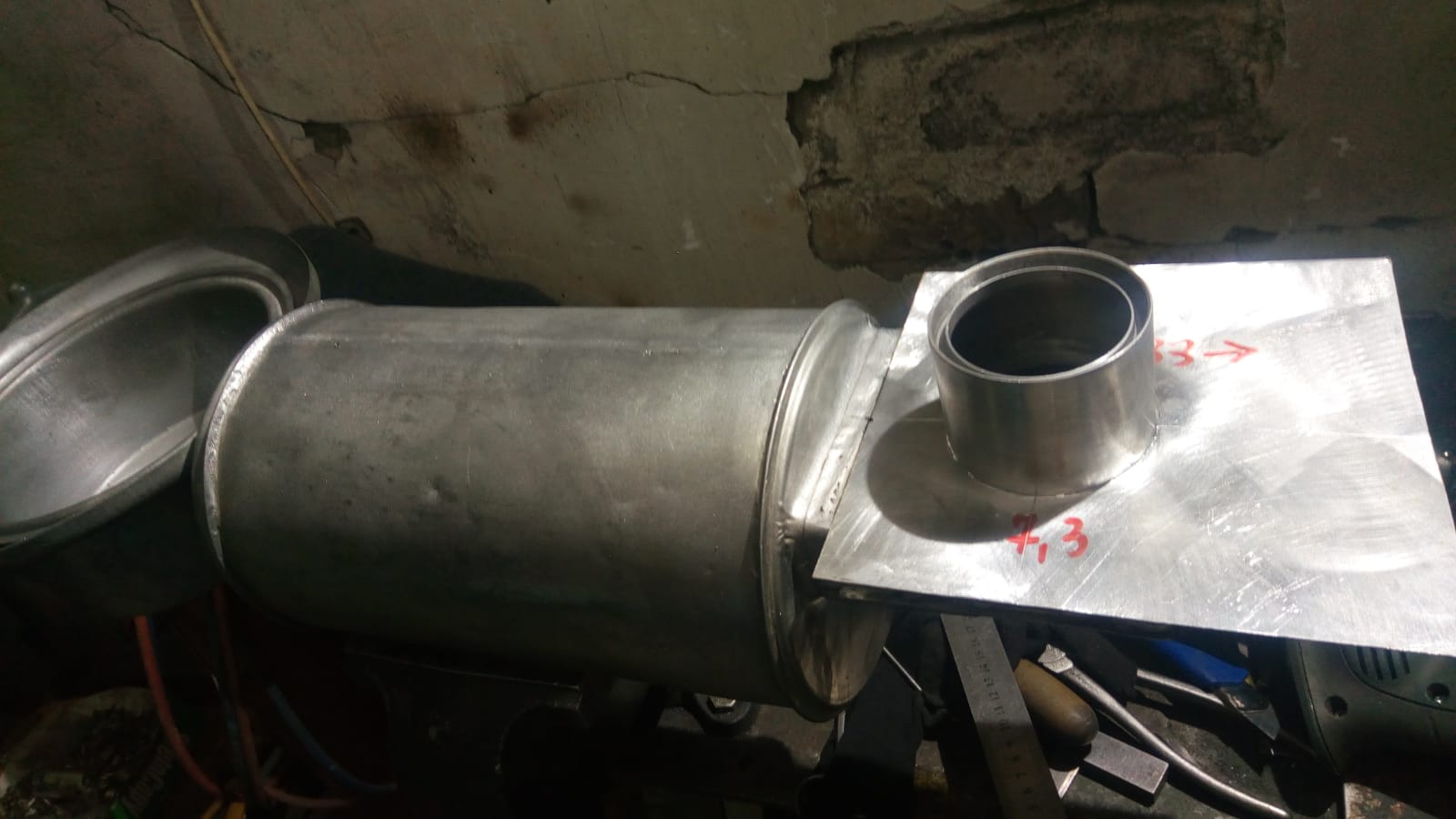

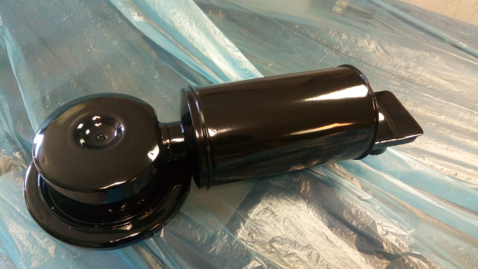

RE: Stalini lemmik - Formika - 03-03-2020

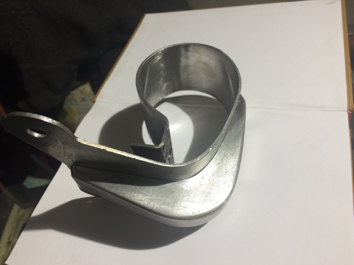

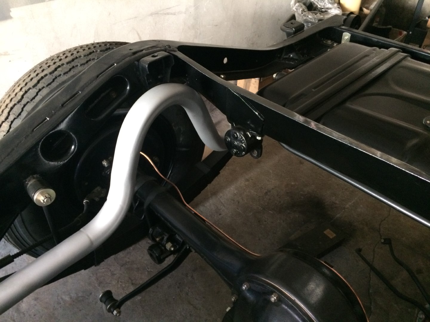

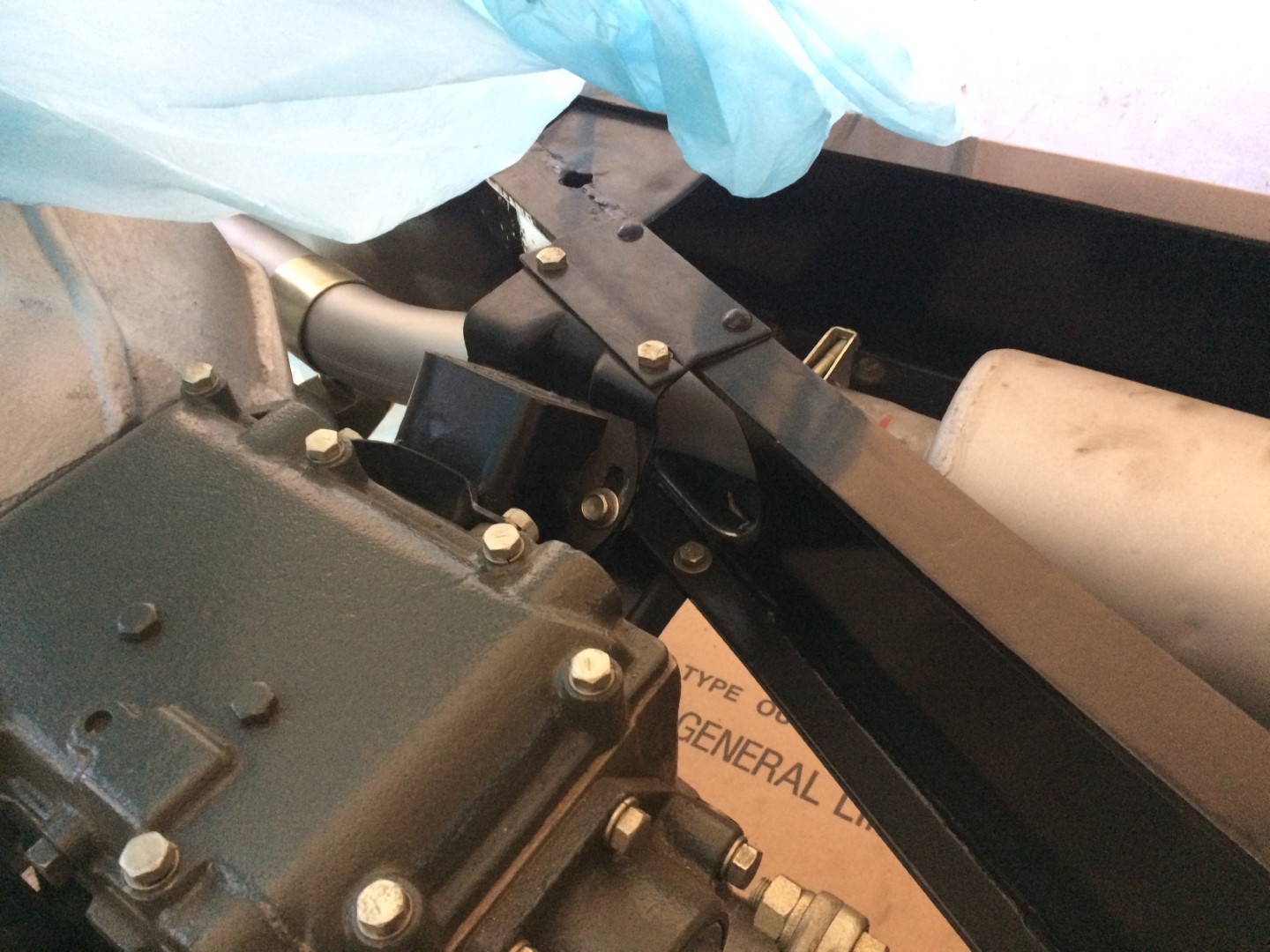

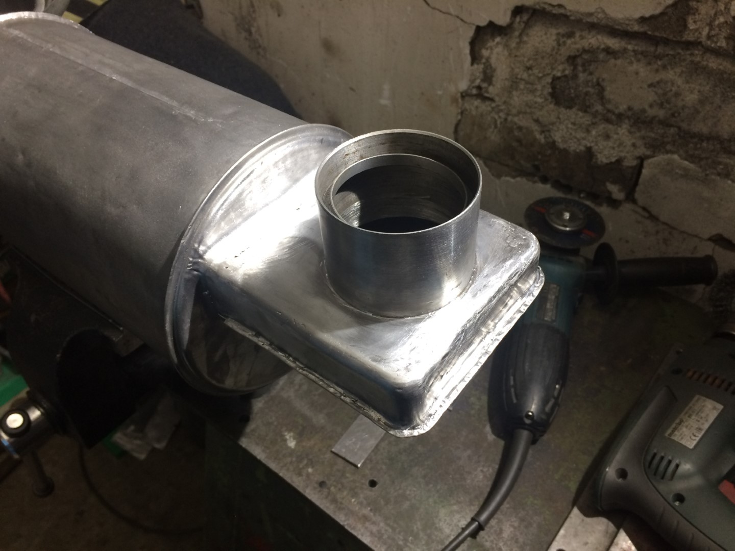

Hakkasin juba lootma, et transmissiooniga saan ühele poole aga võta näpust. Joonistelt ja kataloogist järge ajades selgus, et mõned asjad veel ikka ei klapi. Ümber tuleb ehitada pool õhu puhastit. Vist kunagi on üritatud mingit teist karbussi peale aretada ja on ka õhupuhasti selleks ümber kohendatud. Midagi teha, tuleb algsesse konditsiooni see tagasi viia. Summuti originaalne kinnitus on ka minema jalutanud, nii, et see tuleb ka õigeks sättida. Venemaalt sain väidetavalt originaal mõõtude järgi järele tehtud summuti, mis muidugi täielik pluff. Et asi õieti paika läheks, tuli see suures osas ümber ehitada.

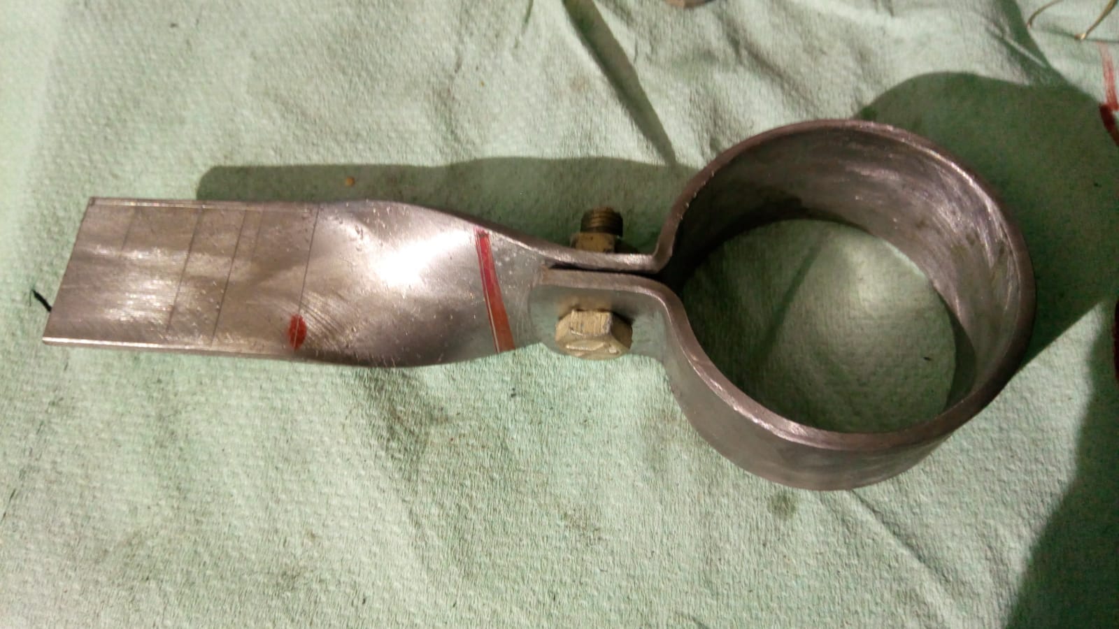

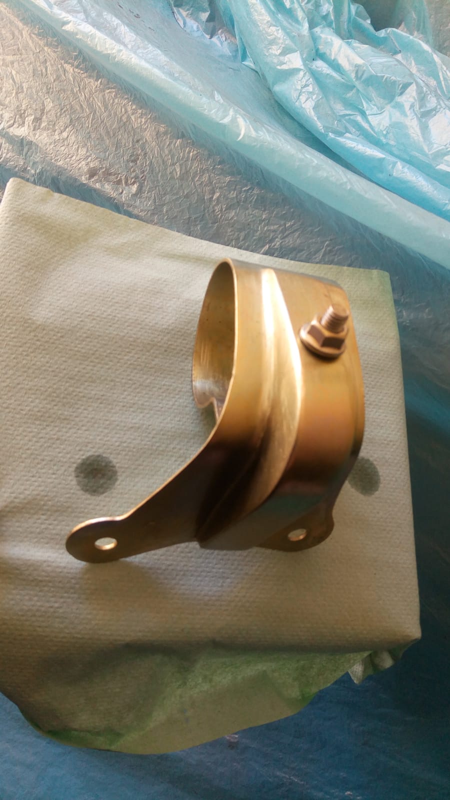

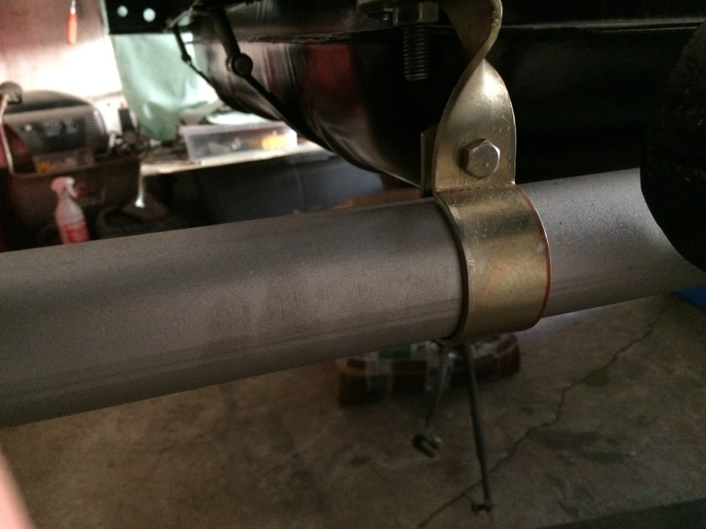

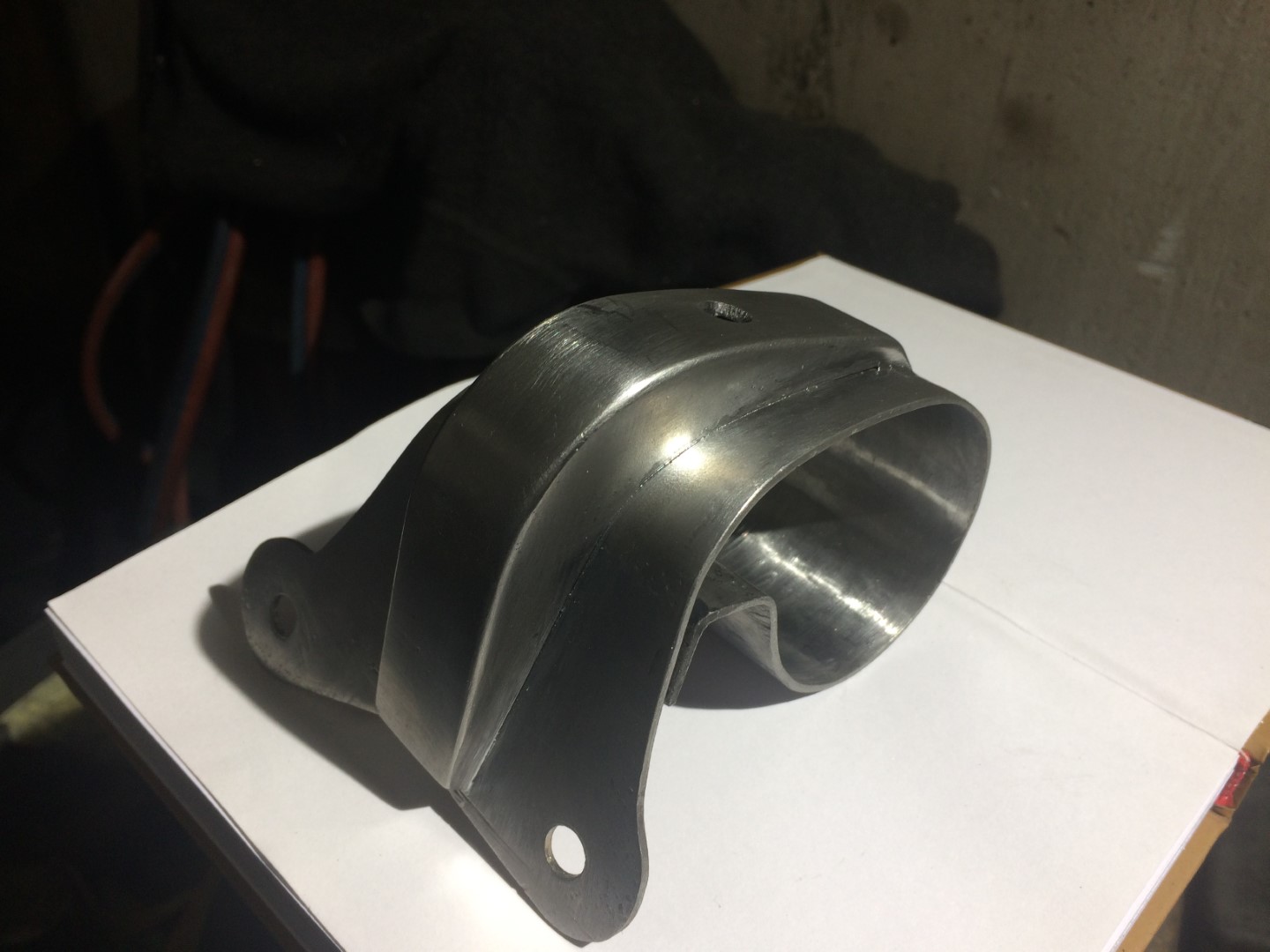

RE: Stalini lemmik - Formika - 14-03-2020

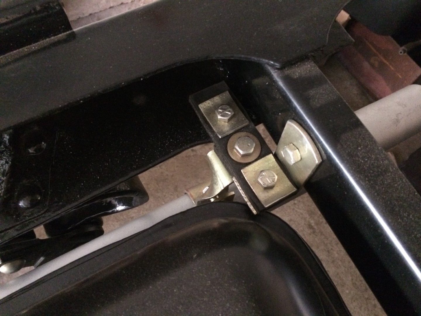

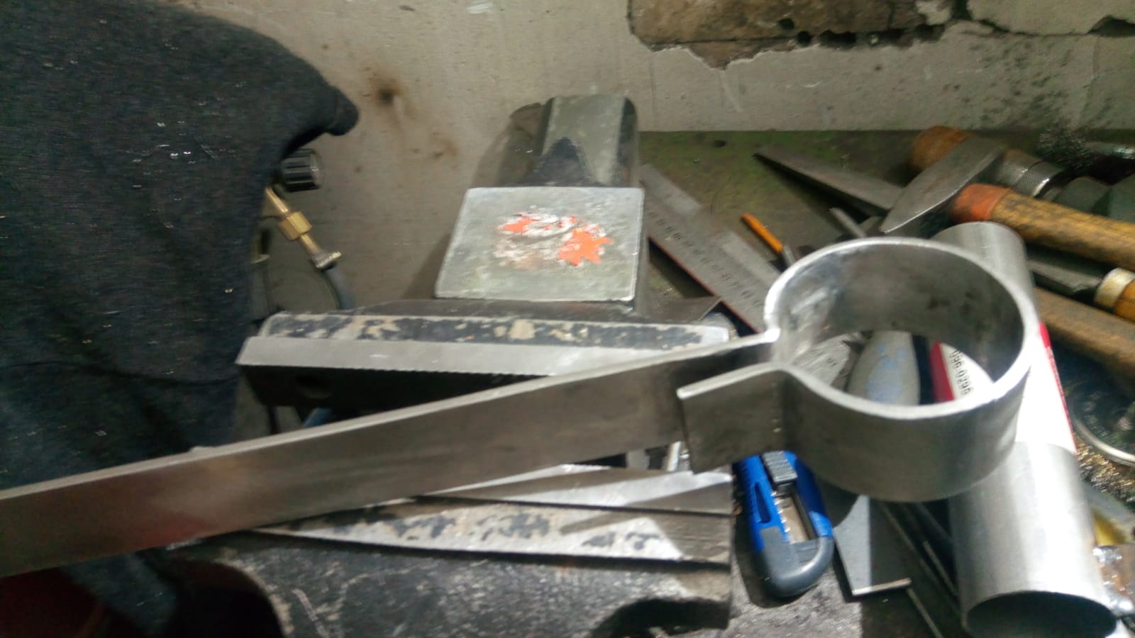

Näpuga järge ajades avastasin, et üks sumbuti toru hoidik veel olemas. Ei tea, miks nad sellised töömahukad peavad olema. Krt. kas keegi neid niimoodi üldse kunagi järgi teinud on. Paistab, et koos summuti vahetustega visati ka need jublakad minema aga mis tõenäolisem, need hilisemad summutid olid nii mööda tehtud, et neid hoidikuid polnud võimalik kasutada. Muidugi iga suurema remondi käigus tükkis igasugu vidinaid üle jääma. Mäletan seda oma esimese auto (Moskvits-407) puhul.

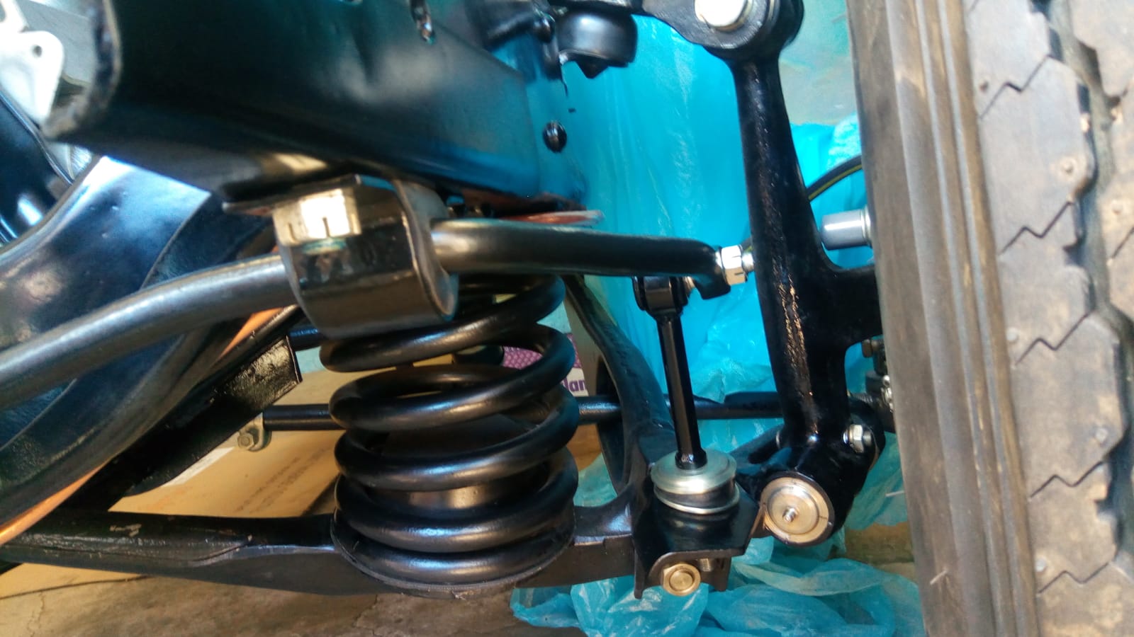

Vist nüüd küll viimased vidinad transmissiooni komplekteerimiseks. Tsingitud, valmis alla keeramiseks.

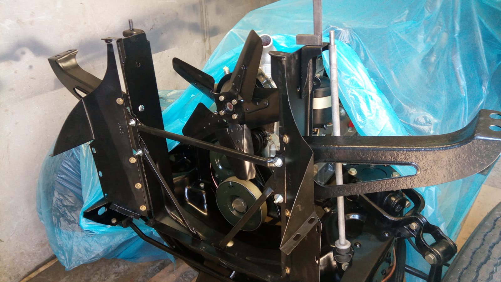

Tegelesime radiaatori kinnituse ja selle ümbruse detailidega.

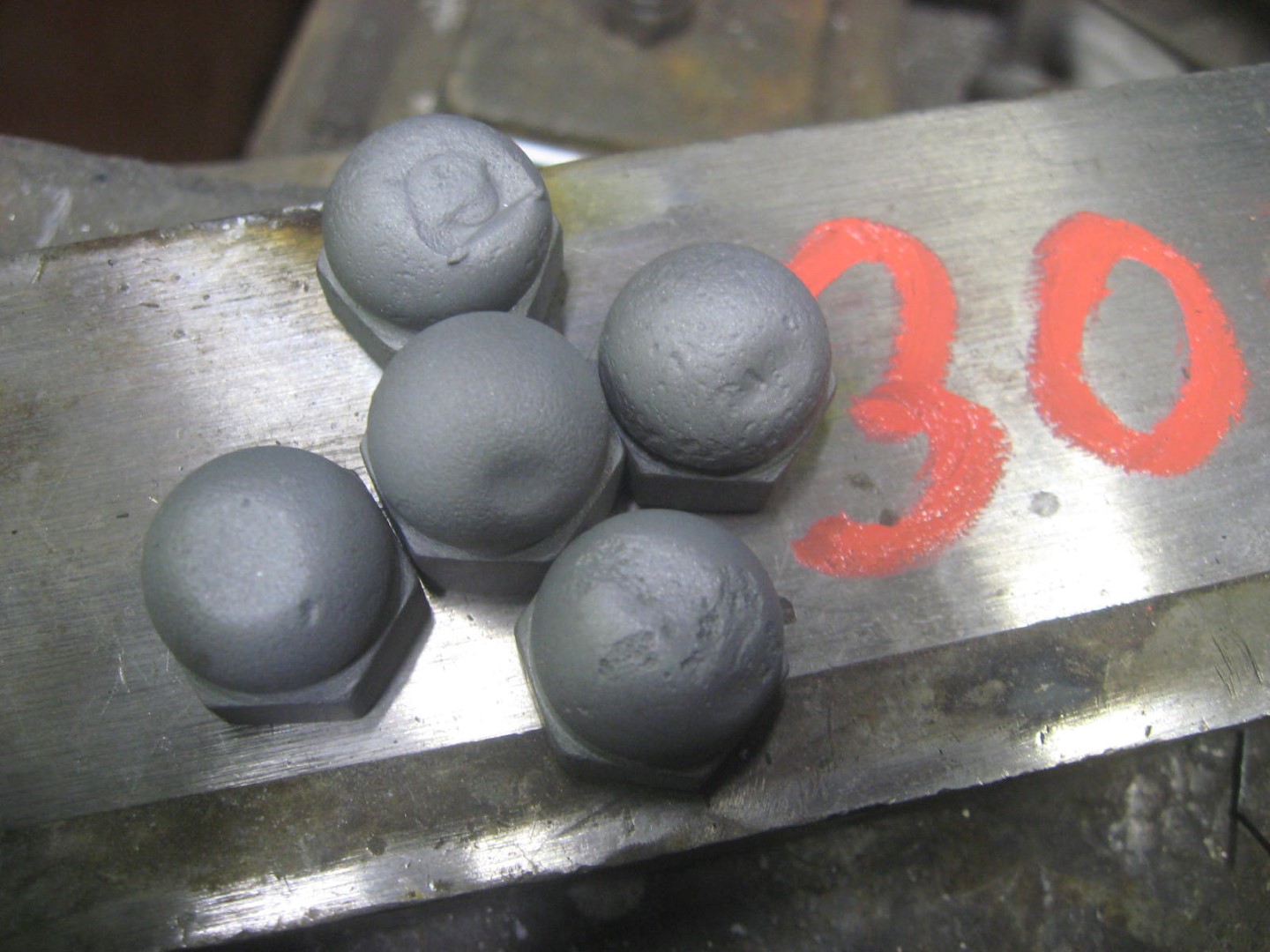

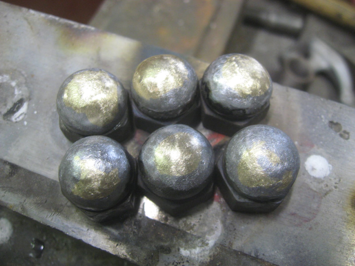

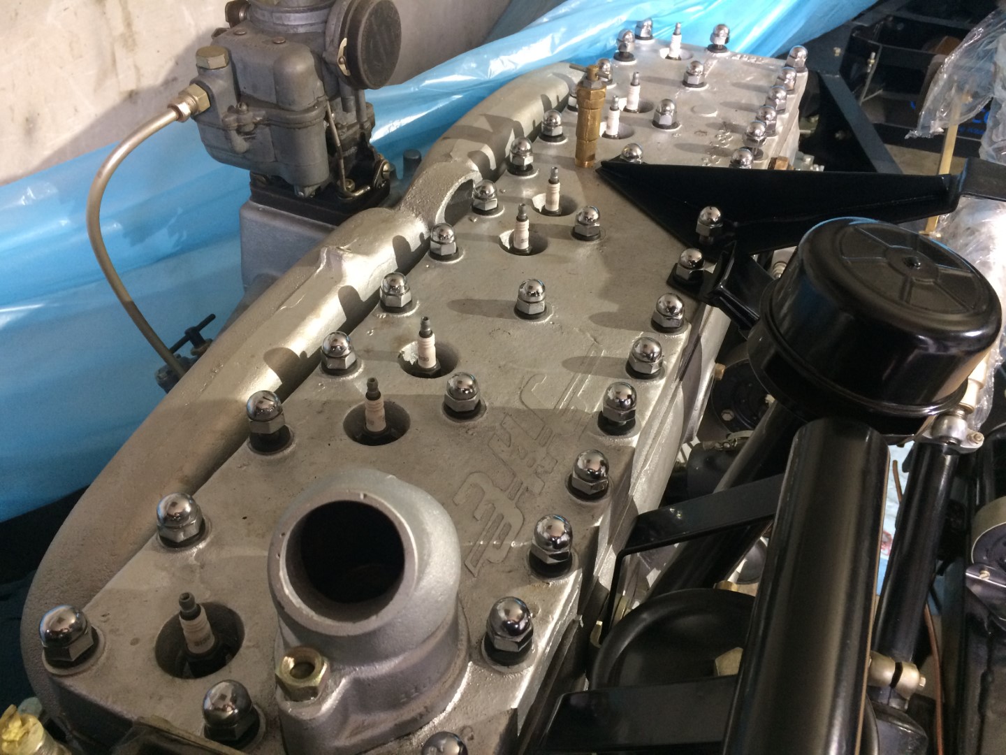

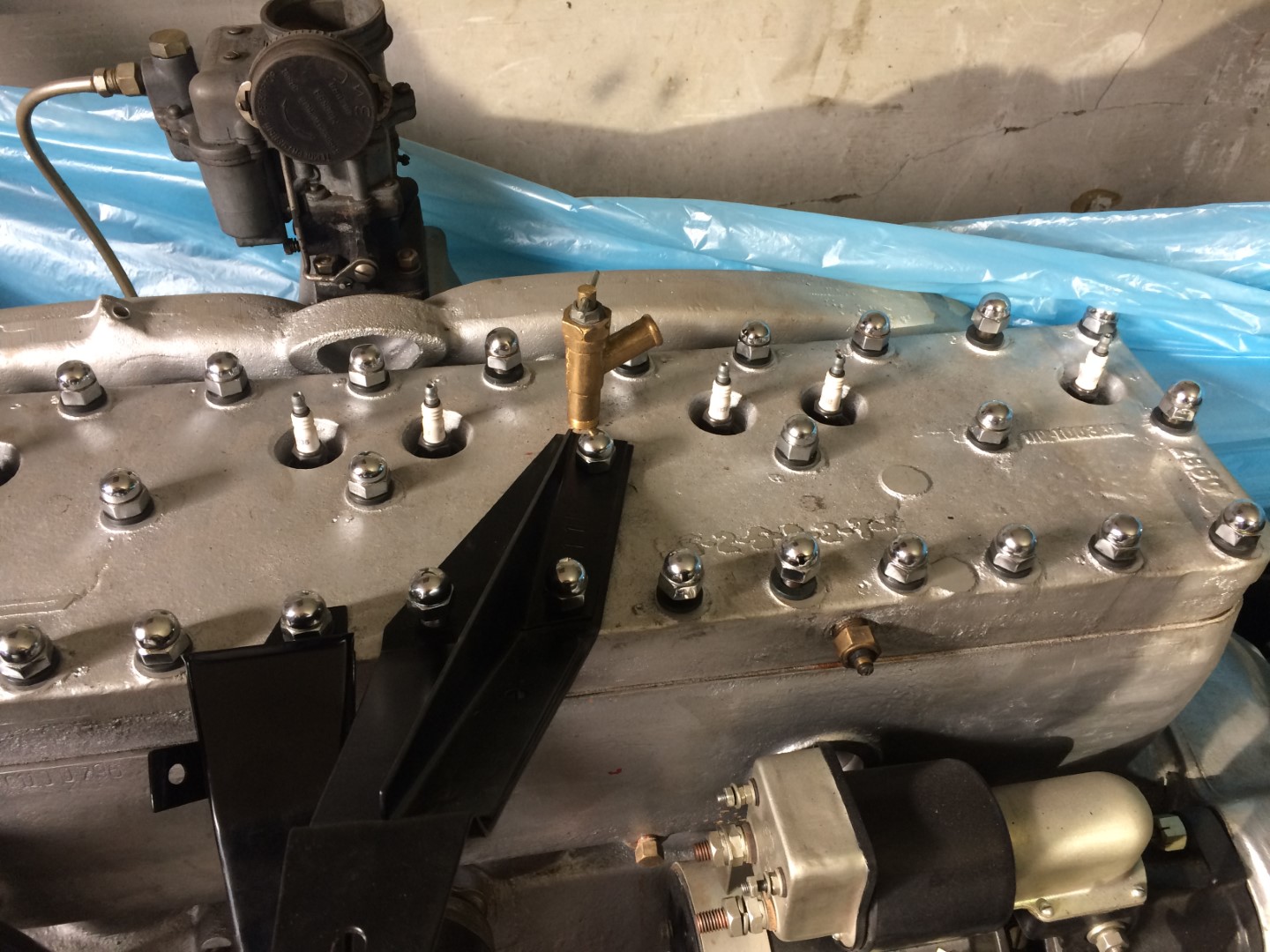

Lõpuks saime plokikaane mutritega ka ühele poole. Aeg oli nende kallal tiba vägivallatsenud aga nüüd kõik taastatud. Uskumatu kui palju aega ja finantsi kulub igasugustele pisiasjadele. Esmalt pildid algsest väljanägemisest ja taastamisest ning siis näpuga paika keeramisest. Ei ole julgenud veel neid kroomitud mutritele võtit kaela panna.

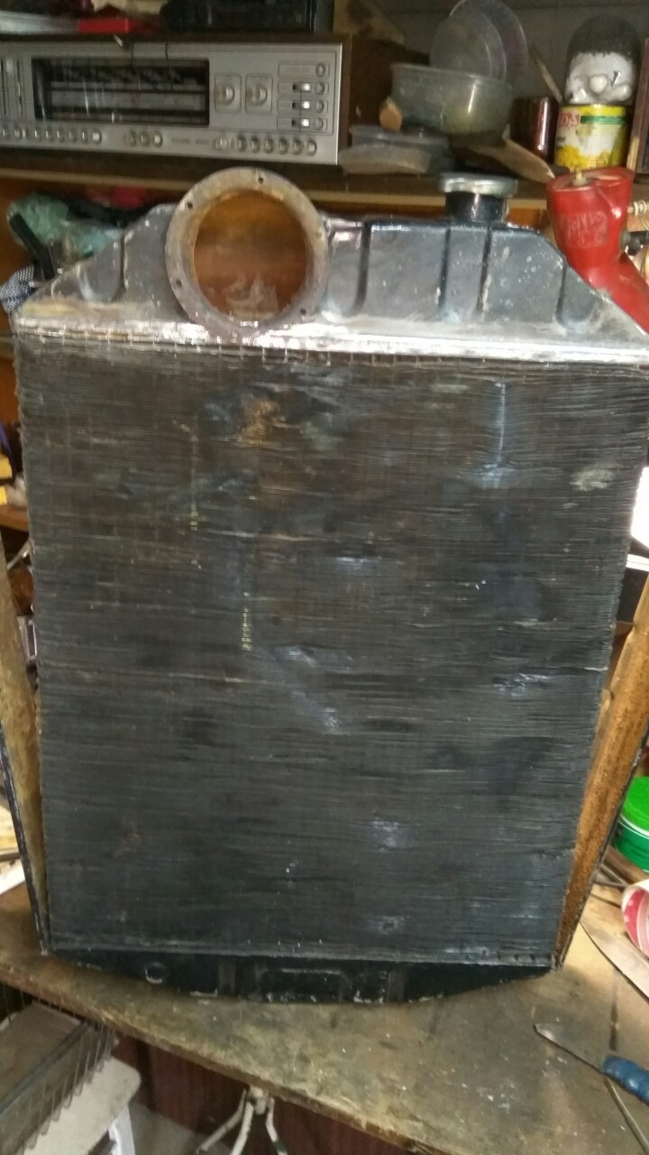

ZIS-i radiaatori ülemises paagis on suur avaus.
Minu autol oli see kaetud lihtsalt kaanega ja ei osanud sellele mingit erilist tähelepanu pöörata. Nüüd tuleb välja, et see auk on mõeldud termoklapile, mis vastavalt jahutusvedeliku temperatuurile avaneb ja koos sellega avab ka radiaatori ribisid. Käsitsi ribide avamise võimalust ei ole. Termoklapp näeb ise välja selline.
Piltidel olevat klappi pakutakse Moskvas müüa, muidugi ZIS-le väärilise hinna eest. Väidetavalt pole kasutuses olnud. Tuleb vist kuuma vette pista ja kontrollida kas funkab.
Tegu küllaltki haruldase vidinaga. Paljudel 99% originaalsetel see süsteem puudub.

RE: Stalini lemmik - Rauno. - 14-05-2020
Piltide pealt tundub vähemalt suht sama
https://allcads.com/product/radiator-shutter-thermostat-1937-to-1941-cadillac/
https://www.ebay.com/itm/163475026513
RE: Stalini lemmik - Formika - 14-05-2020
(14-05-2020, 12:25 PM)Rauno. Kirjutas:  Piltide pealt tundub vähemalt suht sama
Tänan, vähemalt sain ingliskeelse nime. Tuleb välja, et USA-s see jupp veel kallim kui Venes.
