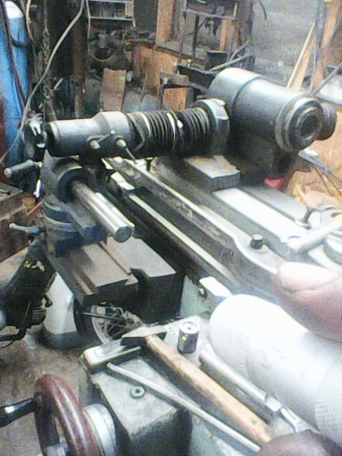

Palju aega möödunud ja on kuidagi unarusse jäänud see seade, kuid nüüd miskit saanud edasi teha.

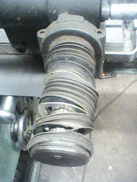

Suure töövõiduna õnnestus see enneolematu lõõts lõpuks piisavalt suureks saada et peale läheks.
Mineraalõli ei teinud talle midagi ja siis sai pandud sissepoole kalts diiselkütuse ja silikoonõli seguga, mis kasvatas mõõte piisavalt et ta ka hammaslati omale sisse mahutab.
See paigaldamine on ka analooge mitteomav tegevus sest selle lõõtsa ülemine äär on vaja klambri ja torni krae vahele toppida.
Ma saan täiesti aru, et see tehases tegemata jäeti ja ainult paarist kohast vahele lükati sest sellist keberniiti pea alaspidi teha pole naljaasi.
Lõpuks sai kahepoolne teip pandud torni krae ümber ja sinna see lõõts niipalju kui võimalik külge pandud.
Lõpus õnnestus niiviisi saada ta enamvähem klambri alla ja vaid 2cm osa jäi halvasti.
Selle proovin pärast toppida kui ta natuke ära sureb ja kuju hoiab.
Vaatepilt on üsna kole, kuna see lõõts kuju ei hoia ja pikemaks tõmmates tulevad välja voldid sisse.
Vähemalt on ta hetkel seal ümber ja saab edasi lükata lahenduse otsimise.

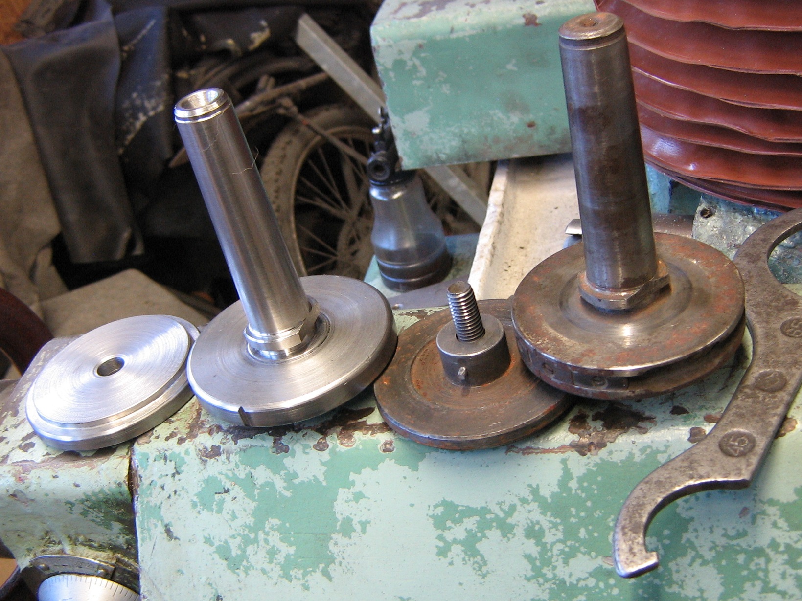

2715 - 23-06-2022
Kus see inimeseloom jaanipäeval mujal ikka on kui töökojas ja püüab puurida 50mm auku.
Õnnetuseks aga puur 51,3 olemas vaid ja kuna sellist mõõtu pole veel kunagi tarvis olnud, siis meenus, et tagapool on ju terituspink olemas selliseks elujuhtumiks.
Õnnetuseks aga pole veel riistvara ja häda sunnil sai tehtud esimene käia torn oma elus sellele pingile.
Ühest jupist selle valmistamine oleks eriliselt metalli raiskamine ja seega ketas keevitamise teel võlliga ühendatud.
Treimisega ka pisut pusimist, kuna vaja väikse käsiettenihkega suportiga sile pind saada morse koonusele ning selleks teraplaat üle teritada luubi all.
Nii keeruliselt ei hakanud tegema kui originaal on, kuna seal on mõeldud tagurpidi töötamisel lahtikerimise peale.
Sellele mõteldud sai ka ise ja papist kettad käia vahele ning nokatäis liimi ka poldile et kui tulebki lahti siis vähemalt ei lase jalga.
Tasakaalustamisele peab ka siiski mõtlema, kuna väike vibratsioon on tunda.
Selleks tuli selline rumal mõte, et nii seibile kui flantsile lasen poolringi tasakaalustusauke ja siis umbes nõnda, et kui augud vastamisi siis tasakaalustus null ning kui ühel pool siis maksimaalne.

Ühe käiatorni tegin ka juurde väikse flantsiga ja käi sai teritatud et saada freesile hammastele ligi.
Töö käigus sai kõrini, et iga asi sel pingil mida keerata ja reguleerida on eri võtmetega ja nii muutusid abinõu kinnituspoldid 22 võtme pealt 19 võtme peale.
Nüüd on laua soonde kinnituvad asjad, tugi ja käiade poldid kõik ühe 19-17 võtmega opereeritavad.
Kui veel piirajatele ka teha 13 võtme pealt 17 võtme peale jääb lauale 1 lehtvõti ja kuuskant.
Enne oli vaja 3 lehtvõtit ja 3 kuuskanti aga neid kõiki peab ju käeulatuses hoidma ja nad võtavad mingi koha ära...

Õnnestus vahepeal hankida spiraali töötlemise abinõu, küll teise pingi oma aga kujutlusvõime korral hakkab külge küll.
Selleks vaja laud maha tõsta ja "sadul" viia suure freespingi alla kus lasta vajalik tasapind.
Teine versioon on tagaküljele kolm seadekruvi millega ta paika häälestada ja tegelikult polegi seda joonlauda vaja maha võtta sest ta midagi olulist ei sega.
Aluspind on küll nagu Holmenkolleni suusahüppemägi ja pahtlit on määritud kohati 5mm kiht.
Lauaga ei ühildu ka otse aga selle saab alt siledaks lasta ja seadeklotsid paigaldada mis soonde lähevad nagu tavaks on.
Abinõul siis sees morse 5 ja jagamine nagu jagamispeas.
Saab kallutada ja keerata isegi otsa ülespoole aga suure probleemina on katki kummilõõtsad.
On kohe näha, et lõõts on kuskilt pika jupi otsast lõigatud ja seega mingi universaaltoode, mis on vaja interneediumist üles leida ja hankida.
On teine seest 60mm ja pealt 90mm.
Keeruliseks läheb sest peab ta minema kokku 50mm pikkuseks ja tulema lahti 250mm pikkuseks.
Ükski auto roolilati kumm seda igatahes ei suuda ja traadiga imivoolik ka mitte.
Ühesõnaga otsingud algavad...
RE: Terituspingi 3В642 menetlemine. -
USSR V4 - 18-02-2023
Proovi mõne krossika esiamordi kummilõõtsa, mõned on üsna pehmed, sisemine läbimõõt neil umbes 50 mm kandis.
Paremates motopoodides saad värvi ka valida
