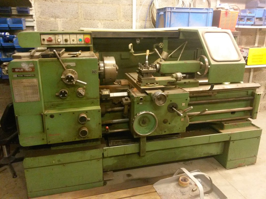

Võimalus soetada treipink sui40 tos
Mis sellise pingi väärtus on? Müüjal on tõenäoliselt hinnasoov päris kõrge.
Jutujärgi peaks olema heas korras.
