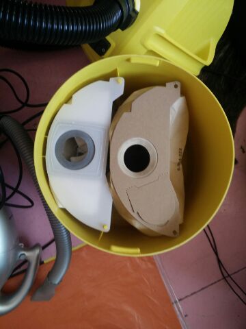

Telli aliexpressist riidest kott oma tolmuimejale. Mina nii tegin oma Kärcher wd2-ga.
