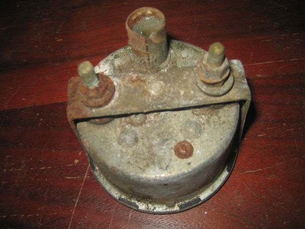

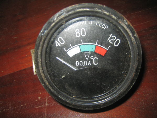

Tükkaega olen mtziga töötanud ja on häirima hakanud, et vee temeratuuri näidik ei tööta.  Sai ostetud nii uus andur mis mootoriploki läheb kui ka uus näidik.  Näidik on selline ( pilt illustratiivne).           Kuidas näidik järgi ühendada, et tööle saaks. Hädasti oleks vaja.
RE: Belarus traktorid. - maisalup - 06-12-2014
pakun kogemuste järgi, et mass läheb pildil vasakpoolse juhtme alla(ehk siis anduri juhe ja pluss läheb paremale. Tavaliselt kipub ussitama ikkagi mass ja rooste järgi oletan, et selleks siis vasakpoolne polt  Big Grin Kui juhtmed valet pidi paned, siis ei juhtu muud kui näidik kisub miinusesse, kuna polaarsus on valepidi

(06-12-2014, 19:12 PM)maisalup Kirjutas:  pakun kogemuste järgi, et mass läheb pildil vasakpoolse juhtme alla(ehk siis anduri juhe ja pluss läheb paremale. Tavaliselt kipub ussitama ikkagi mass ja rooste järgi oletan, et selleks siis vasakpoolne polt  Big Grin Kui juhtmed valet pidi paned, siis ei juhtu muud kui näidik kisub miinusesse, kuna polaarsus on valepidi
Kust küll ja mis asjaoludel on tekkinud sellised kogemused?
Miks peab soovitama inimesel kohe anduri ja näidiku läbi lasta kui asi selge pole?
Näidikul on 2 klemmi ja neist П on + ning sinna tuleb juhe teiste näidikute pealt.
Tunneb sellest ära, et pingestub süüte sisse keeramisel ja on kõigil elektrilistel näidikutel ühine.
Teine klemm on aga Д ehk datzik ehk andur meie keeles ja see läheb otse andurile ilma kuhugi mujale hargnemata ja ühendumata teiste asjade nagu näiteks pingestatud juhtmed!
Mass aga saadakse näidiku korpusest.
Kehtib kõigi traktori näidikute kohta muide.

Ühendasin vee temperatuuri näidiku ära nii nagu pidi, aga kui massi sisse panen viskab osuti põhja 120 peale. Massi välja võtan läheb nulli. Kontrollisin anduri küljes oleva juhet see oli korralikult ühendatud.
RE: Belarus traktorid. - 2715 - 08-12-2014
Siis mass sisse ja kui anduri pealt juhe massi panna peab osuti tagasi nulli minema kui näidik korras,
Kui läheb on andur vigane ja kui ei siis ka juhe on võimalus.

Panin massi sisse, võtsin anduri pealt juhtme panin massi aga ei midagi. Osuti läheb ikka põhja. Mul on hetkel selline näidik plastkorpusega. Äkki ei saa näidik armatuuri plekist massi. Andur on ka selline nagu pildil. Juhe on terve, vaatasin .

Kiire vaade N.M.Iljini teatmikku:
Temp. näidik Yk 135, Yk 200 on Tm 100 anduriga paaris(Gaz, Zil).
Näidik Yk 191 paaris Tm 106
Näidik Yk 133-B paaris Tm100-B (Dt 75)
Avariilise temp. andur pirni ette on Tm 102, Tm 104

Anduri mark peaks olema TM100 ja kui võtta juhe andurilt ja panna otse massi,siis peab seier minema lõppu. Näidiku д külge ühendatakse andur ja teise klemmi alla + toide. Ega juhuslikult näidiku anduri klemm ei saa kuidagi otse massi selle kinnitus detaili kaudu,et oleksid olemas plastikust isoleerpuksid.

Kui juhet kuhugile ei pane siis jääb osuti nulli. Nii kui  juhet liigutan vastu andurit läheb osuti põhja.  Mootoriplokis andur tähisega TM 100. Vana andur oli ka sama. Peab homme uuesti vaatama, äkki tõesti saab kuidagimoodi otse massi andurilt. Vaatan ka vana temp. näidikut proovin tollega ka.

Sellist plastkorpusega bribori näen esmakordselt ja seal siis mass kruviklemmiga järelikult.
Ühesõnaga sinna mass panna ja proovida nagu seletasin poleks ju raske ja pärast ka tahaks tagasisidet et kelle variant toimis.
