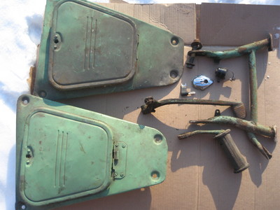

Veel üks foto krunditud detailide kogumikust (kõik töödeldud detailid nagu tagaamordid, sadulate detailid jms siiski fotole ei mahtunud):

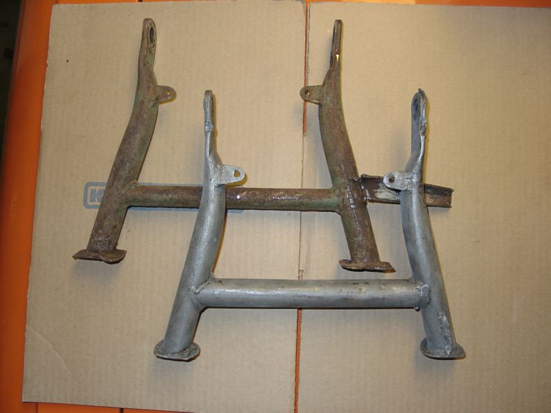

Neid keda paelub IŽ-56 originaalsuse teema, leiab järgnevalt fotolt veidi ainest mõtlemiseks. Nimelt 2 seisuharki, mis olen siit-sealt leidnud ja võiks kuuluda IŽ-56-le, on erinevad. Nimelt pildil on alumine ja puhastamata seisuhark see, mis tundub olema enamlevinud, vähemasti paljudel nähtud fotodel originaalseisukorras ratastest on just viimane seisuhark esindatud. Puhastatud seisuhargil on erinevuseks hargi allalükkamise varda keevituskoht, mis on täiesti maadligi, samuti kesktoru on jämedam, fotodel pole aga mina seni sellist varianti kohanud. Mõni teadjam võiks kommenteerida.

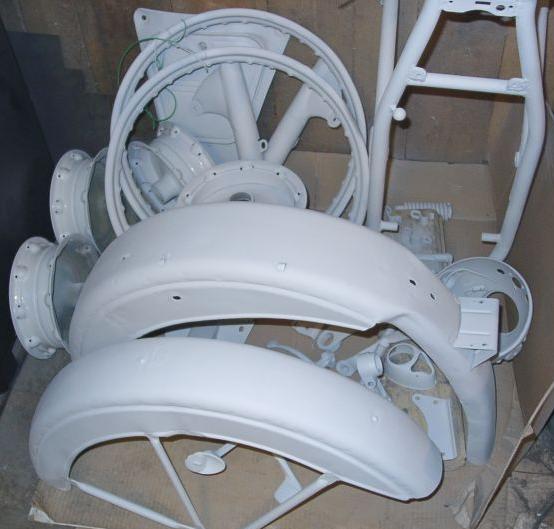

Jah, nii ma otsustasingi teha, ainukese erandiga bensiinipaagi suhtes. Lisaks pahteldustöödele, mis pole veel küll lõppenud, kuid üsnagi lõpu ligi, sai viimati jällegi keevitustöödega tegemist tehtud, sest üllatavad need 56-e detailid ikka ja uuesti. Näiteks üks avastus oli tagaporilaua releeregulaatori alus, mille neljast üks kinnitus oli punktkeevitusest lahti, märkasin seda täiesti juhuslikult, kui mingil põhjusel porilauda sealt tõstsin. Tundub, et see ühesilindriline ajab korralikku vibratsiooni mööda kere laiali, eks selle tõttu sai ka mootori karteril kinnituspoltide avade ümbrused üle keevitatud. Ka seisuhark sai keevituse abi ja on nüüdseks täie elujõu juures.
Ilmselt kulub veel üks nädalavahetus, siis peaks olema kõik detailid värvimisvalmiduses.

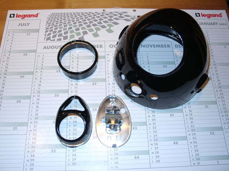

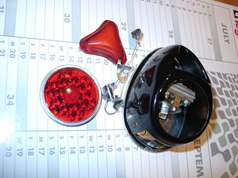

Esi- ja tagalatern ning spidomeetri võru said musta katte:
Esilaterna tulemusega pole just rahul, sest ahi sinder otsustas lakata niiskete ilmadega tõmbamast ning üritas rohkem sissepoole suitseda, mistõttu lendas veidi tahma ja tolmu ringi tol korral. Kui poleerimine ei anna head tulemust, siis tuleb värvimist ilmselt korrata. Tagatuli on hetkeks kenasti kokku monteeritud, pleksist sai painutatud uus numbri valgustuse klaas ja freesitud klaas reljeefseks, et too sobiks korpuse väljalõikesse. Lõpuks ometi leidsin ka koha, kust saab osta kõiksugu neete - nii ümar- kui koonuspeaga, alumiinium- ja terasneete. Viimaseid (alumiiniumist) oli vaja siis ka tagatule klaaside paigaldamiseks.

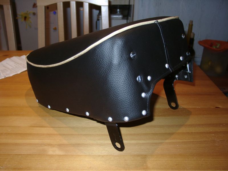

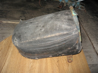

Siit ka väike ülevaade sadulsepa tööde kulgemisest.
Sai kasutatud vilti, porolooni ja esmalt liimitud naha ääred raamile ja seejärel "iluneeditud". Sadula raam sai värvitud mustaks, sest viimast jäi üle ja raami värvi nii või teisiti välja paistma kusagilt ei jää.

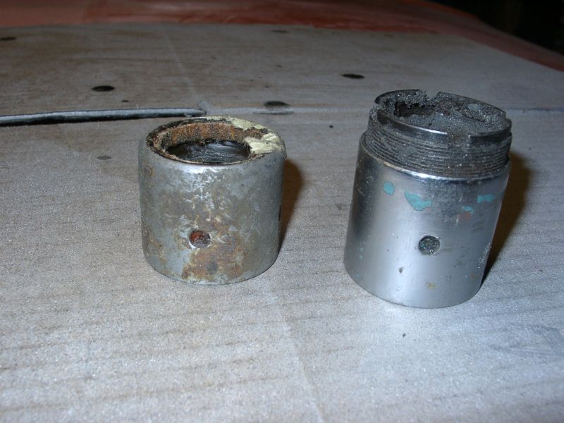

Juhuslikult sattusid mu teele tuliuued esiamortide tihendusmutrid. Huvitav nende juures tundub olema see, et nad oleks justkui mõeldud ühekordseks kasutamiseks - sees kummist simmerling ning vildist ülarõngas ja pealt kinni valtsitud. Pildil on kõrvale toodud ka küljes olnud otsamutrid, mis käivad lahti ja sisaldavad endas ainult vilti tihendusmaterjalina.
Kõrguse poolest on kerge erinevus, kuid see ei ole tõenäoselt mingi takistus kasutamaks uuemaid.
