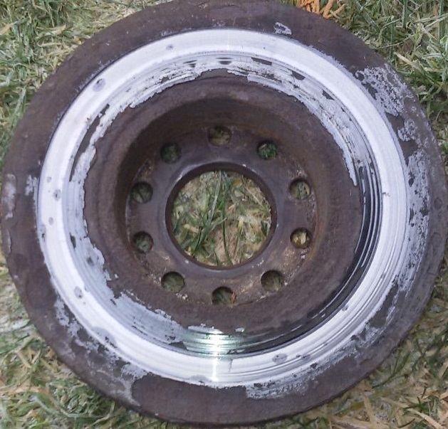

(14-10-2018, 19:33 PM)aavu Kirjutas: (14-10-2018, 19:08 PM)ivoalaska Kirjutas: (14-10-2018, 13:23 PM)motamees Kirjutas: Ilmselt on see sissesõidu jutt tehase seljataguse kaitseks. Kui midagi kettaga peaks olema halvasti, siis on ju inimest hoiatatud, et peab olema ettevaatlik ja mitte eriti järsku pidurdama.
Jube narr olukord ikke. Sõidad kellegile sisse ja ütled, et mul pole lubatud järsult pidurdada, pandi uued kettad.
Sissesõidu all mõeldakse erinevaid seeriaid pidurdusi, mis hõlmavad ka keskmisel kiirusel järskpidurdusi.
See viimane nõuanne, et tee seeria pidurdusi mulle meeldib. Mitte selle sissesõidu pärast, hoopis märgade ketaste pärast. Nimelt olen jõudnud järeldusele, et kettad riknevad rooste tõttu kui auto jääb seisma ööks-kaheks või pikemaks ajaks märgade ketastega. Veeloigust, rataste pesust saavad nad märjaks ja külmad kettad ei kuiva ära pikema aja jooksul. Lase kettad soojaks ja nad kuivavad ära.
Kas see ka õige on...........?
Pildi laenasin ühest eelnevast postitusest. Vabandan!
Sellist ketast põhjustab ka liigsuur kütuse kokkuhoid,vahel tuleks ka "rullnokka"mängida.

(14-10-2018, 19:33 PM)aavu Kirjutas: Nimelt olen jõudnud järeldusele, et kettad riknevad rooste tõttu kui auto jääb seisma ööks-kaheks või pikemaks ajaks märgade ketastega. Veeloigust, rataste pesust saavad nad märjaks ja külmad kettad ei kuiva ära pikema aja jooksul. Lase kettad soojaks ja nad kuivavad ära.
Nii hull see ketta-teema nüüd vast kah pole. Pidurdusenergia jaksab pidurid probleemideta üles soendada.
mul on jutuksoleva
pildi taoline ketas tagasillal olnud - töösilinder ei töötanud korralikult. Nagu arvata oli, siis silindri töölepaneku ja sõitmisega riknenud ketast (mis oli ilmselt odava otsa toode) siledaks ei saanud ja treimiseks pole selliselt riknenud ketta puhul vast enam ressurssi.

(15-10-2018, 21:23 PM)13piisab Kirjutas: (14-10-2018, 19:33 PM)aavu Kirjutas: Nimelt olen jõudnud järeldusele, et kettad riknevad rooste tõttu kui auto jääb seisma ööks-kaheks või pikemaks ajaks märgade ketastega. Veeloigust, rataste pesust saavad nad märjaks ja külmad kettad ei kuiva ära pikema aja jooksul. Lase kettad soojaks ja nad kuivavad ära.
mul on jutuksoleva pildi taoline ketas tagasillal olnud - töösilinder ei töötanud korralikult. Nagu arvata oli, siis silindri töölepaneku ja sõitmisega riknenud ketast (mis oli ilmselt odava otsa toode) siledaks ei saanud ja treimiseks pole selliselt riknenud ketta puhul vast enam ressurssi.
Sellised kettad nagu pildil on enamustel vanematel autodel,eriti tagasillal kuna nt. naisterahvad ei suuda pidurile korraliku jõuga (ei taha)sõtkuda. Mõnedel kundedel on vaja neid kettaid iga aasta enne ülevaatust vahetada,kuna kasvavad juba. Treida olen oma elu jooksul lasknud ainult mõnel üksikul korral,siis kui ketas maksab antud mudelile miljon või kunde eriti tungival soovil ja kui kunde on nõus maksma kinni aja mis kulub triali juurde minemiseks,ootamiseks ja ajaks mil auto tõstukit kinni hoiab.

(16-10-2018, 07:27 AM)hundu615 Kirjutas: Sellised kettad nagu pildil on enamustel vanematel autodel,eriti tagasillal kuna nt. naisterahvad ei suuda pidurile korraliku jõuga (ei taha)sõtkuda.
Päris hea teooria jälle.
Et kui naine sõidab 100km/h ja peab seisma jääma, siis ta pidurdab vähem kui mees????
~ 1,5t kaaluva auto kogumasside vahe on about 20-40kg; aga kui naisel on laps kaasas, siis vahet ei ole....
Miskipärast ma olen näinud tuhandeid naissoost autoomanikke, kellede autodel ei ole kettad sellised...
Ja tuhandeid mehi, kel on.
Pekkis support on selle nähtuse nimi ja ära rohkem peta oma kundesid seal mingite ketta treimiste või vahetustega. See ei aita.

Mingi tõetera võib väheses pidurdamises ka sees olla. Tuletaksin meelde, et kõnealune ketas (
Tagant) nägi teiseltpoolt välja palju normaalsem (
Eest). Ei tahaks uskuda et niiskustingimused sama ketta erinevatel pooltel suudavad ühe poole niipalju rohkem ussitama panna. Mõlemat klotsi opereerib üksainus pidurikolb ja kolvi enda poolne klots on see mis koleda poole tootis. Ühtemoodi mõlema esiratta piduriketastel.
Pigem mulle tundub, et antud juhul välimine klots pidurdamisel läheks justkui eelistatult vastu ketast võrreldes sisemisega, antud vahe tundub olevat just niipalju, et ühe poole suudab roostest puhtana hoida aga teise mitte. Pidurdamisel olin alati eelistanud võimalusel sujuvat aeglustamist intensiivsele pidurite sõtkumisele ning viimane toetaks seda ühe klotsi eelistamise teooriat.
Aga seda et tagapidurikettaid vaja iga hooaeg vahetada kujutan täiesti ette ja mida aeg sedasi seda rohkem on seda tulemas.
Riigi poolse kohustusliku osana sõiduõppes ja ka järjest aktuaalsema keskkonnasäästmise "moevärgina" on ökosõit, mille puhul igasugune piduritega pidurdamine peab olema minimaalne kuna tegu kütuse raiskamisega. Sellise stiiliga ju tagapidurid ei rakendugi. Kuiva kliimaga kohtades (nt. Califronia kui igasugu ökotamise ja "säästmise" kuulsaim eesrindlane läbi ajaloo) selline asi isegi vast toimib ka pikas perspektiivis, aga meie kliimas on tulemus ülevalpool näha.
Ise olen seepärast aegajalt pidurit mõnuga tallanud. Tagapiduriketaste tervise huvides tõmban vahel sõidupealt käsipidurit korraks peale. Visuaalselt on sellest ka kasu kuna praegused tagumised kettad pole mitme aasta jooksul niimoodi rooste läinud nagu eelmised läksid.

Endal on 8a vana 140k läbisõiduga auto. 90k pealt sai tagapiduritel klotsid vahetatud ning kui juba uued klotsid panin lasin ka treipingis kettad üle. 2a hiljem hakkas vasakpoolne ketas veidi viskama ning treisin selle sirgeks, parempoolset ei viitsinud puutuda, kuna vajadus puudus.
See suvi (kus üks ketas oli 1a tagasi treitud - nägi välja normaalne ning teine oli 3a tagasi treitud oli enamvähem selline nagu siin läbi käinud pildil) pidin klotsid uuesti vahetama taga. Roostes ketas oli klotsi nulli söönud, teisel pooleli oli hea 40k km jagu materjali veel alles. Kettad panin nüüd juba ka mõistagi uued, kuid moraal asjast selline, et kui lased roostes ketastega maksad klotside arvelt hiljem topelt.

Oli korraga uus Skoda ja BMW 20.aastane millel said sadulad puhastatud ja kettad klotsid vahetatud,täiesti suvalised.
Kui Skoda ühe öö vihmaga seisis olid kettad punaselaigulised ,samas kõrval BMW kettad ei läinud ka nädalaga roostetäpiliseks.15000 läbisõidu juures olid Skoda kettad sellised tumedad ja läikama nagu BMW-l ei hakanudki.Talvel jäi BMW soolamärgade ketastega seisma kaheks nädalaks ja kettad läksid täitsa rooste ,igatahes 50km läbimisega linnas enam puhtaks ei läinud,edasi vahetas auto omanikku.

(16-10-2018, 08:04 AM)stihl Kirjutas: (16-10-2018, 07:27 AM)hundu615 Kirjutas: Sellised kettad nagu pildil on enamustel vanematel autodel,eriti tagasillal kuna nt. naisterahvad ei suuda pidurile korraliku jõuga (ei taha)sõtkuda.
Probleem on selline enamustel naistel,et ristmikule lähenedes hakatakse sõitma nii nagu sõiduõpetaja õpetas,tipitakse varakult ja pidurdatakse käiguga,mis pole muidugi vale,kuid tagapiduritele mõjub laastavalt.

Täna käis selliste piduriketastega auto ja selliseid on üle päeva,ketta paksus keskelt oli 8 mm,miinimum nõue sel autol on 9 mm,kas ka sellist hakkaksite treima,minu arust on see treimise värk täiesti mõttetu.Teiselt poolt oli veel hullem,tegemist naiste rahva autoga.
