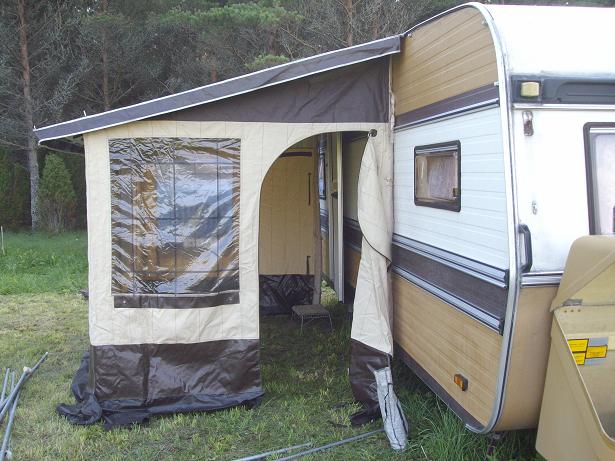

Selline ikke õige käru telk.

Sa ei mÖtelnud seda ju tegelikult nii
kuidas ma sellise suure ja kandilise sinna külge poogin
RE: omavalmistatud haagiselamu - teardrop - motamees - 03-07-2012
Ülemine katuse joon muutub kumeraks. Küljed liibuvad vastu putka seina (post sees) ja välimist osa hoiab kandilisena juba karkass. Karkassi otsad kinnituvad putka seina külge.
