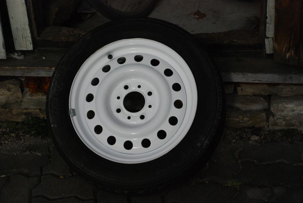

Täna sain uued rehvid velgedele. Rehvid otsisin nii kitsad, kui leida üldse olid. Mul on nüüd nii talvekad kui suvekad R15 165 laiusega. Talvekad näevad aga lisaks kõrgele profiilile eriliselt peenikesed välja ja sobivad autole hästi. Veljed siis said liivapritsi+epokrundi+veoautovärvi selga. Päris tummine ja läigivad kah kummalisel kombel. Pildidl polegi nii ilusad, kui muidu välja näevad. Lisaks väikene aksessuaar telliti väljamaalt, ühel hetkel saab selle klaasi peale. Kes on pildil olev härra, on lihtne juba igalühel selgeks teha.

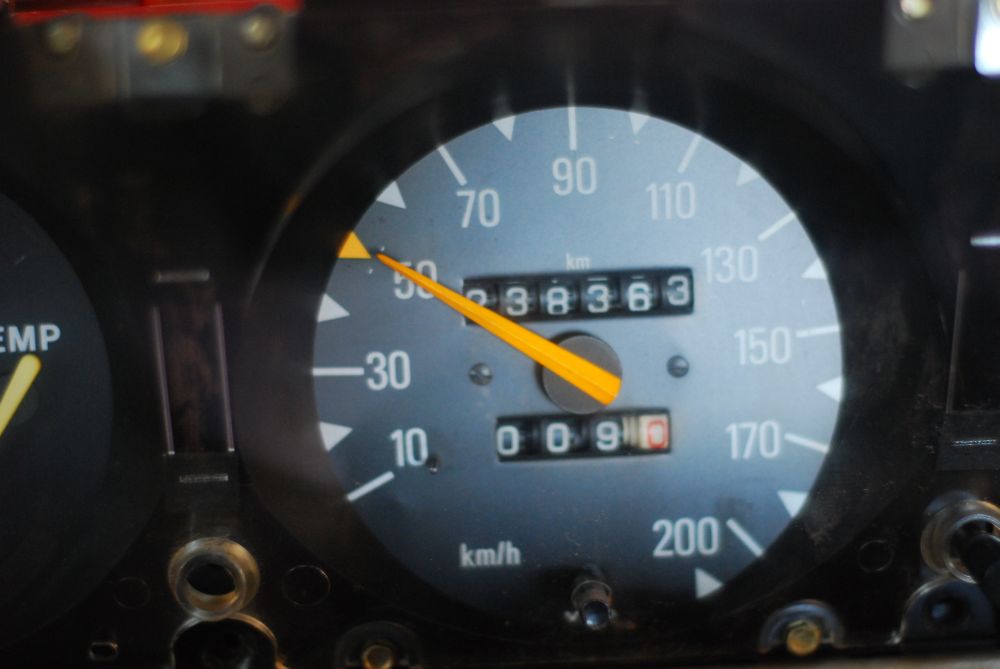

1. Spidokas. Millegipärast on mul kaks erinevat kaablit ja kaks erinevat kella valida. Aga mõlemiga on selline huvitav värk, et kui hoo üles saad, siis seier liigub kaasa. Aga enam alla ei lange. Eelmisel kellal oli 120 peale pidama jäänud. Nüüd panin uue spidomeetri kella ja sain 50 sisse ja sinna ta jäigi. Milles võib olla probleem? Kas kellelgi miskit sellist on juhtunud.
