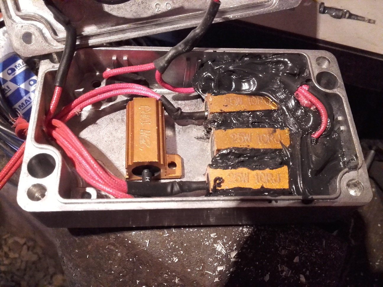

RE: Tuunime haagist või ehitame täitsa ise. - zurik - 27-03-2016
Kuna vajadus sundis, siis tuli haagise tulede asi lõpule viia,muidugi läks nii nagu alati, koormustakistite paigutamisel murdus ühe takisti juhe ära ja nii saigi kasutada ainult kolme Sad . Üldiselt asi toimib täpselt nii nagu peab ja alumiinium karbike peaks ka üleliigse kuumuse ära juhtima. Karbi sisu ei näe just eeskujulik välja aga muud võimalust ei näinud, sest koormustakistite kinnituskõrvad tuli maha lõigata.Muidu ei oleks need karpi ära mahtunud.
Aga parem mõned pildid kui pikk loba  Big Grin
Tuled mis peavalu põhjustasid.
Vahepeal tundus asi päris lootusetu
Ja ajutine lõpplahendus
Nagu vanarahvas juba ütles, pole midagi püsivamat kui ajutine Big Grin .

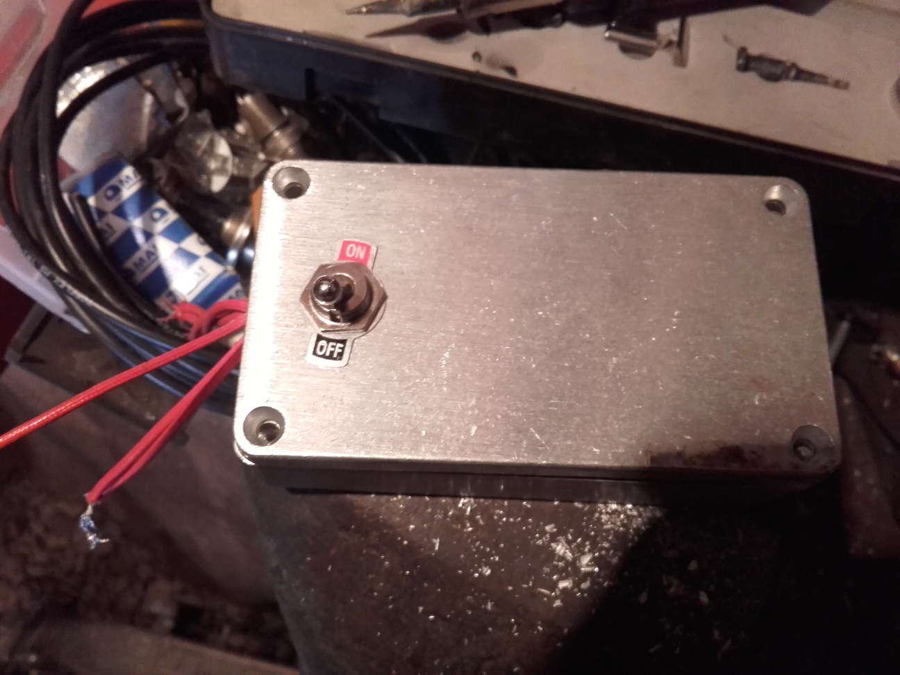

RE: Tuunime haagist või ehitame täitsa ise. - muska71 - 27-03-2016
Kena lüliti käru all,mis lülitad iga kord kui aut käivitad või kuda see käib?
(27-03-2016, 17:40 PM)muska71 Kirjutas:  Kena lüliti käru all,mis lülitad iga kord kui aut käivitad või kuda see käib?
Mõte selles, et sellest käivad koormustakistid sisse-välja. Kui neid vaja on ehk kui kasutan haagist uue Transiti järel siis lülitan koormustakistid sisse ja kui neid vaja pole siis lülitan nad välja.
Seda lülitit ei pea enne näppima kui vedavat autot ees ei vaheta. Käivita ja seiska autot palju tahad.
Kui ilmad paemaks lähevad siis panen karbi kindlamalt kinni ja panen ka lülitile niiskuskaitse peale.
RE: Tuunime haagist või ehitame täitsa ise. - MeelisV - 27-03-2016
miks mitte seda karpi tiislile ei pannud ?
oleks normaalsem tarvitada ja hiljem ka vigu otsida ja parandada
teisalt on naljakas, et minnes kodus ja autodes endis üle ledidele ei saa autod ise hakkama haagitsega millel ledid.
(27-03-2016, 18:18 PM)MeelisV Kirjutas:  miks mitte seda karpi tiislile ei pannud ?
Selle karbi asukoht ei ole veel kindel. Elu näitab kus ta õige koht on Smile . Olin isegi sama üllatunud kui selle jama avastasin ja küsisin ja pinnisin Info Autost korda kolm. Vastus oli ikka sama, areta ise midagi kui tahad, meil lahendust pakkuda ei ole. Sad
