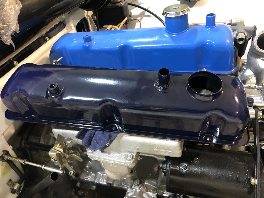

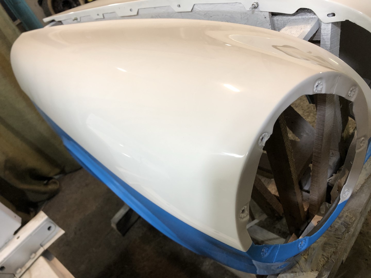

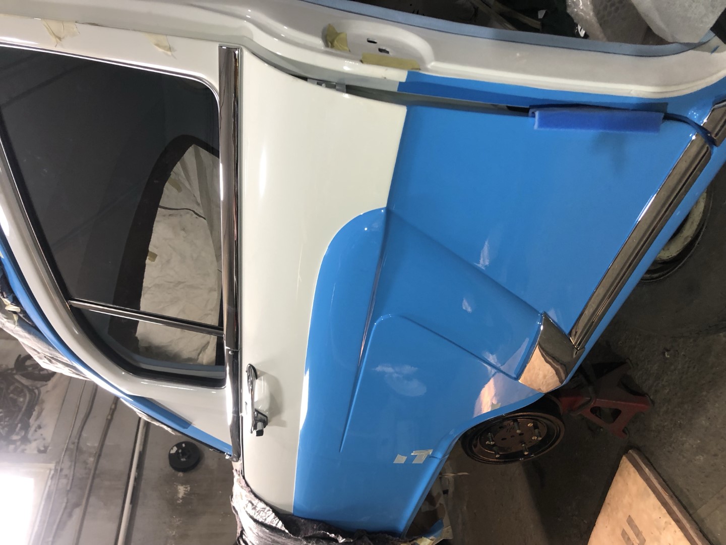

RE: GAZ 21 automaat 1960 - sven1 - 13-03-2019

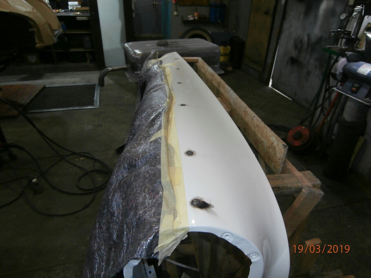

Kaan sai nii vale kuju, kui ka tooni!

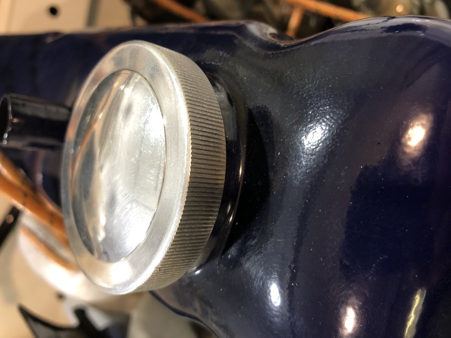

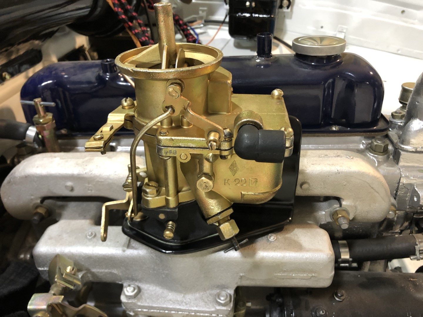

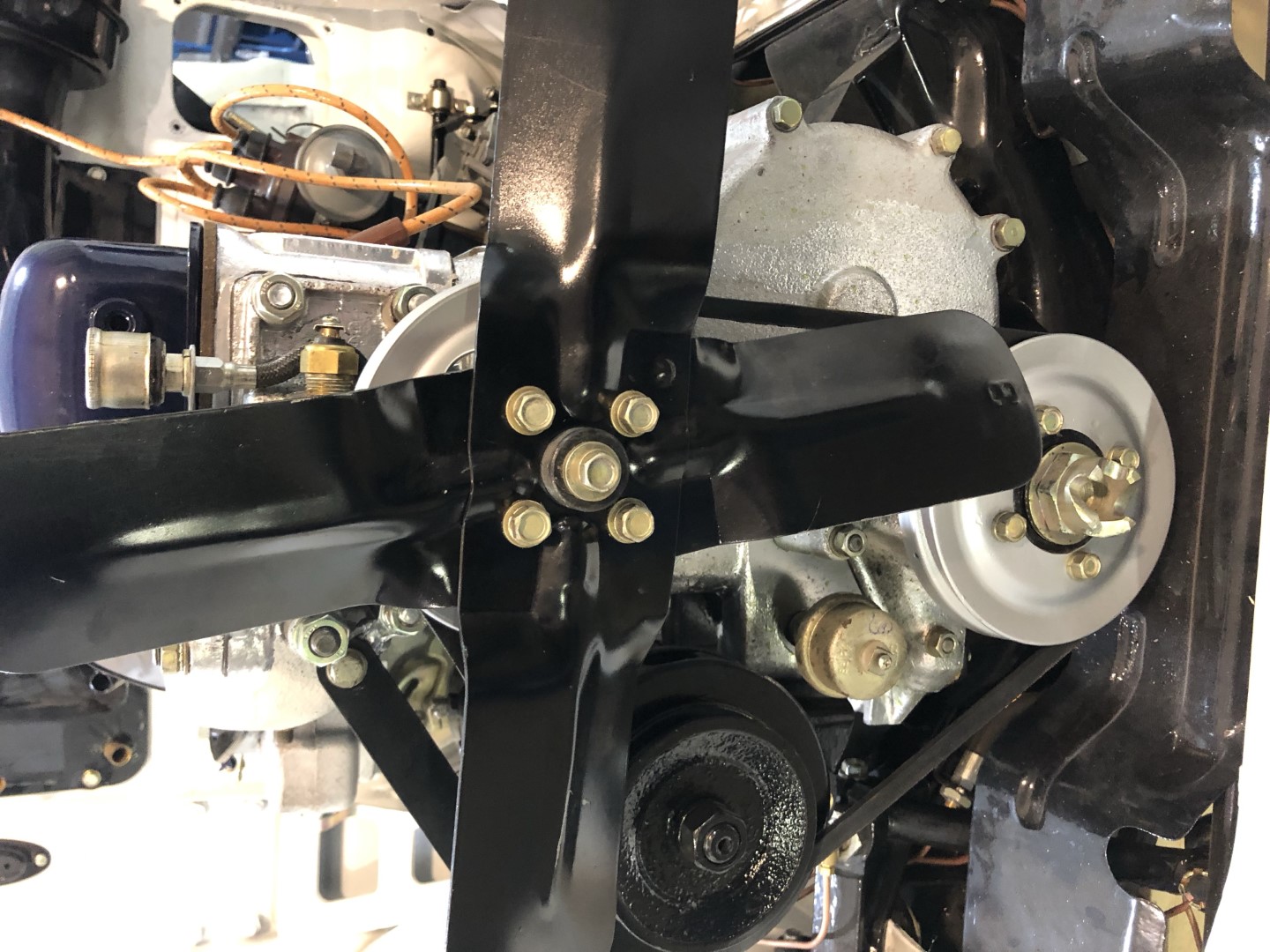

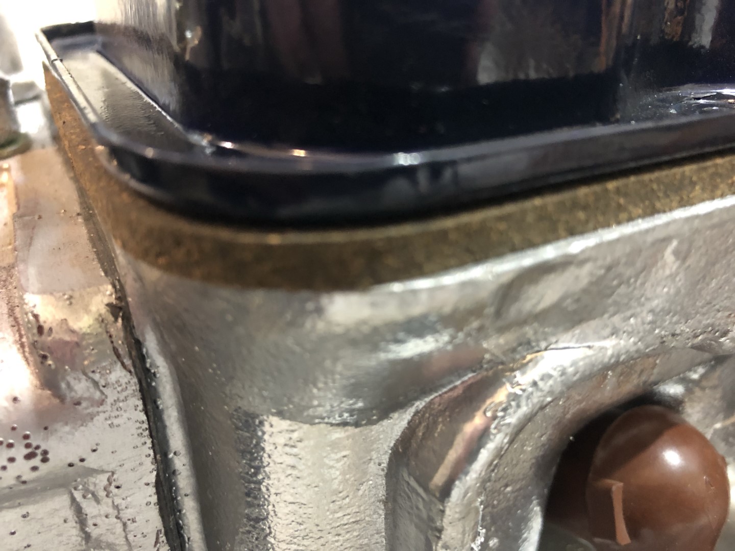

RE: GAZ 21 automaat 1960 - sven1 - 14-03-2019

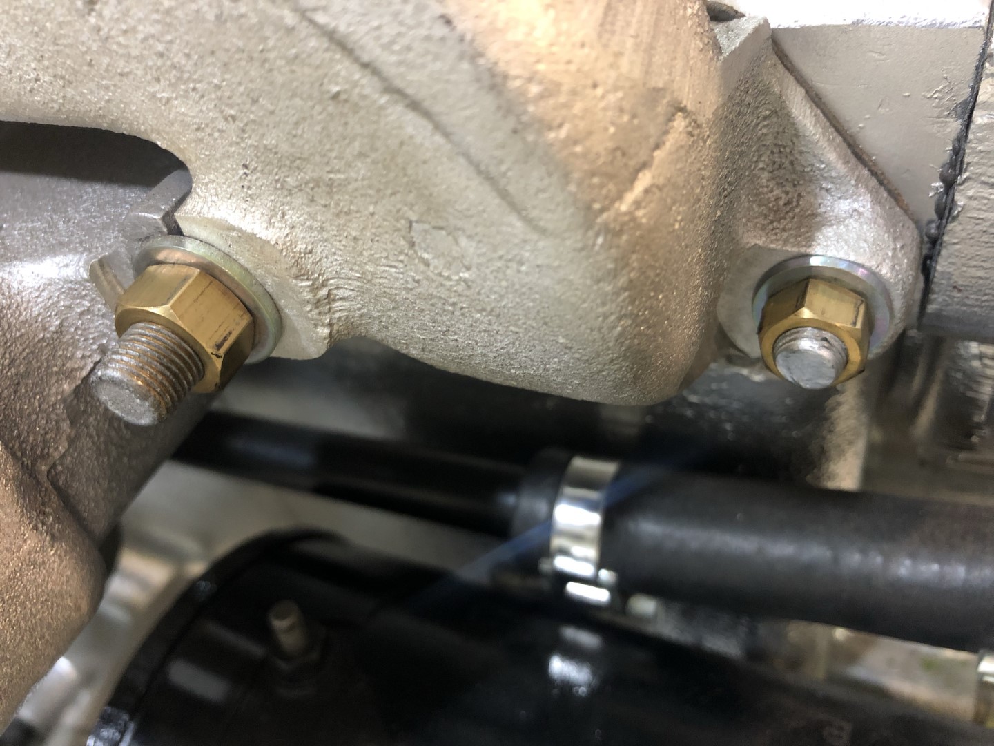

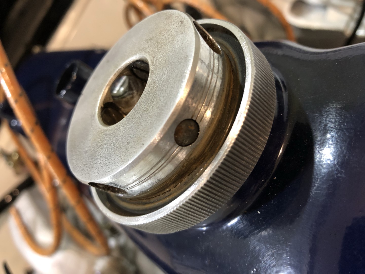

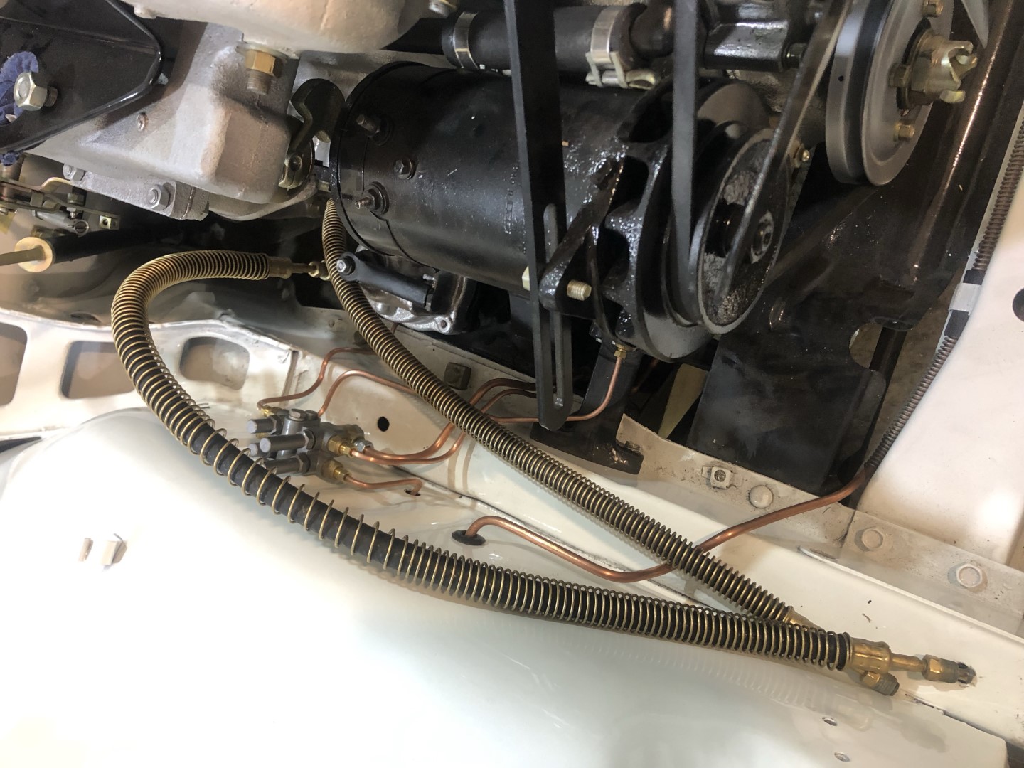

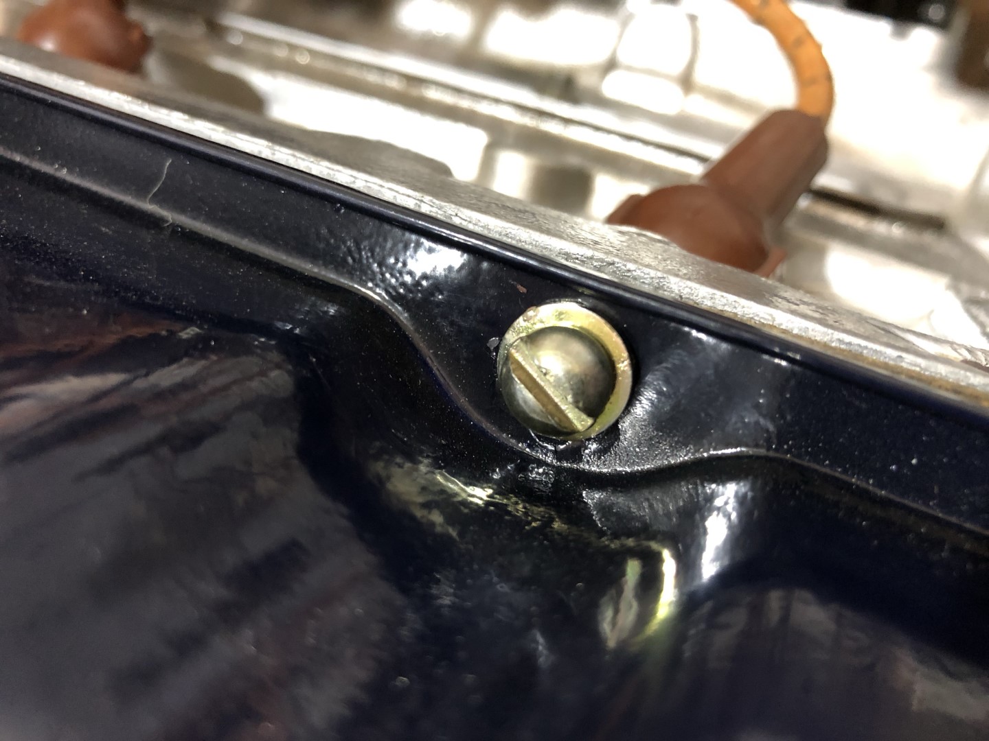

Sellised arengud siis originaalsuse suunas! Värviti, vahetati tihendeid, tuli välja, et tuulutus oli vale, paigaldatud väljalaske kollektori "atomaatika", kollektorite mutrid vahetatud, jne...

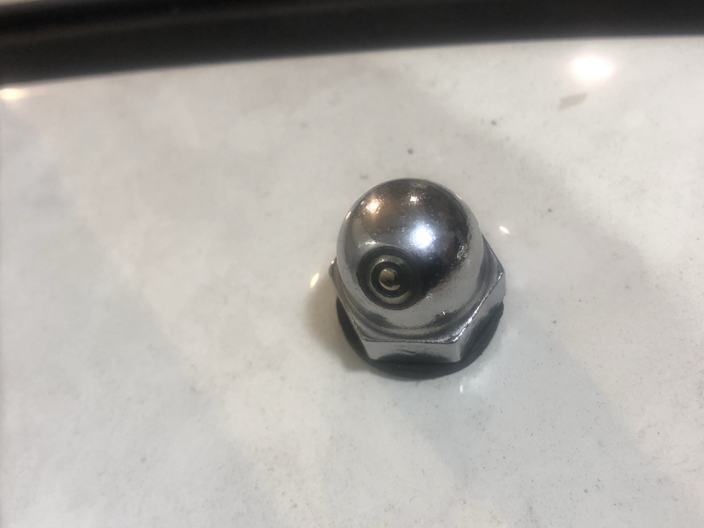

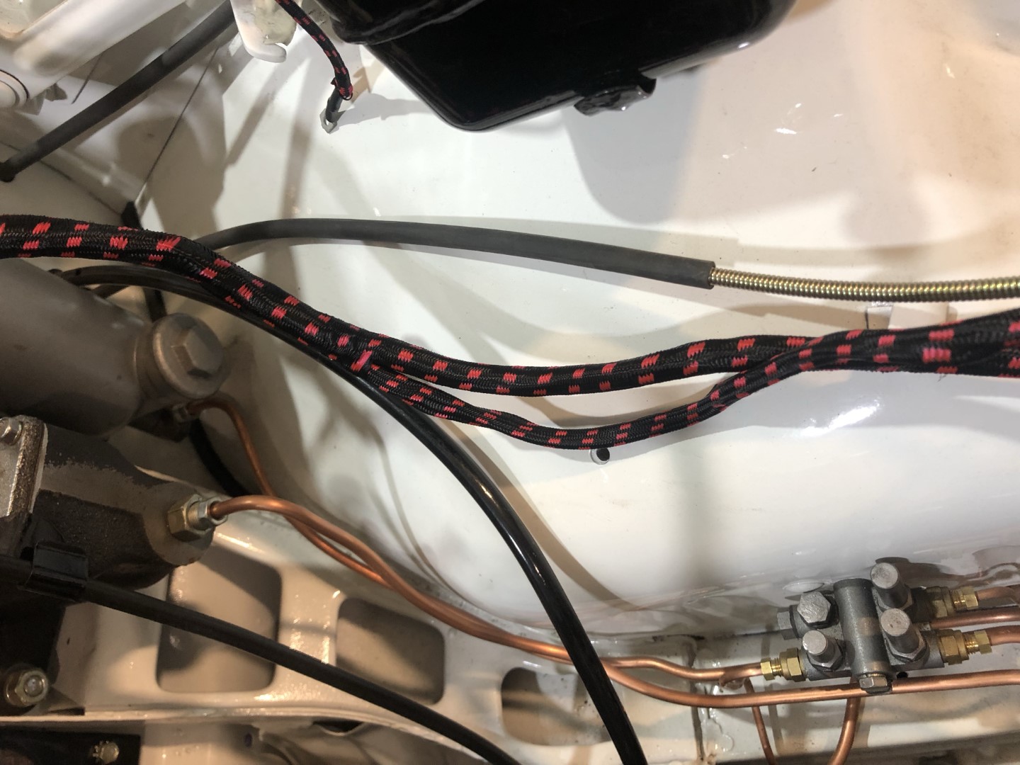

RE: GAZ 21 automaat 1960 - sven1 - 16-03-2019
Vigade parandus jätkub:

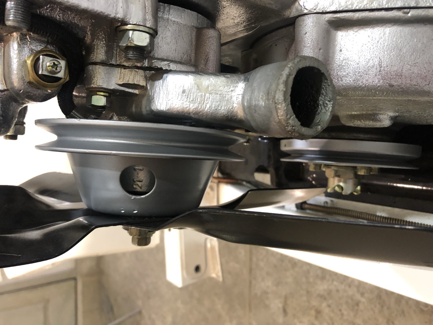

RE: GAZ 21 automaat 1960 - tcumen - 17-03-2019
(14-03-2019, 16:38 PM)sven1 Kirjutas:  väljalaske kollektori "atomaatika"
Palun vabandust rumala küsimuse pärast, aga mida see tsiteeritu endast kujutab?
RE: GAZ 21 automaat 1960 - volvo - 17-03-2019
(17-03-2019, 18:38 PM)tcumen Kirjutas:
See peaks külmalt rohkem väljalaskegaase vastu sisselaske kollektorit suunama ja selle tulemusel peaks vähenema karburaatori jäätumise oht Big Grin
(17-03-2019, 19:43 PM)volvo Kirjutas:  See peaks külmalt rohkem väljalaskegaase vastu sisselaske kollektorit suunama ja selle tulemusel peaks vähenema karburaatori jäätumise oht Big Grin
 See on siis see kellavedrut meenutav mehhanism ühel eelnevatest piltidest.
Aitäh.

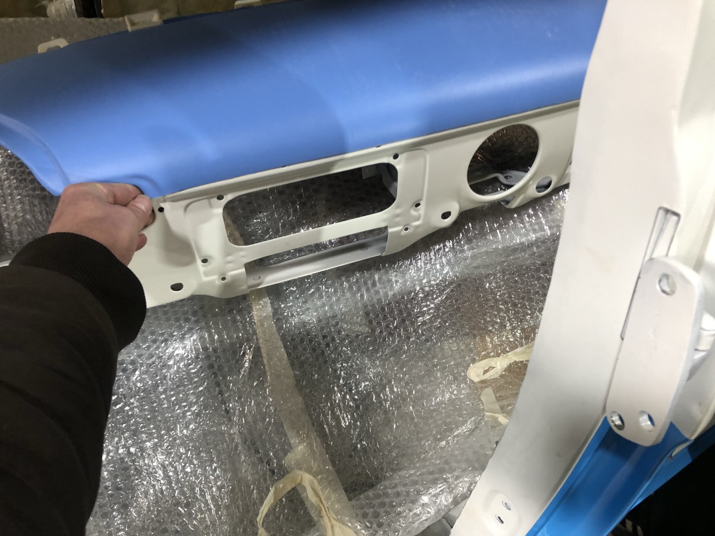

RE: GAZ 21 automaat 1960 - sven1 - 21-04-2019

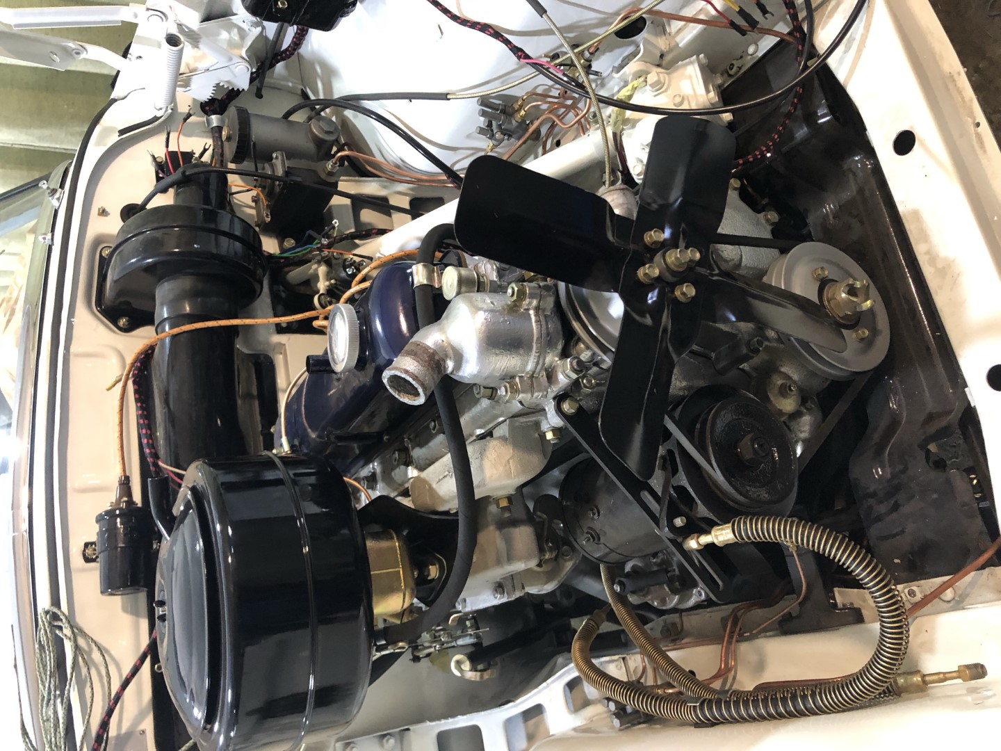

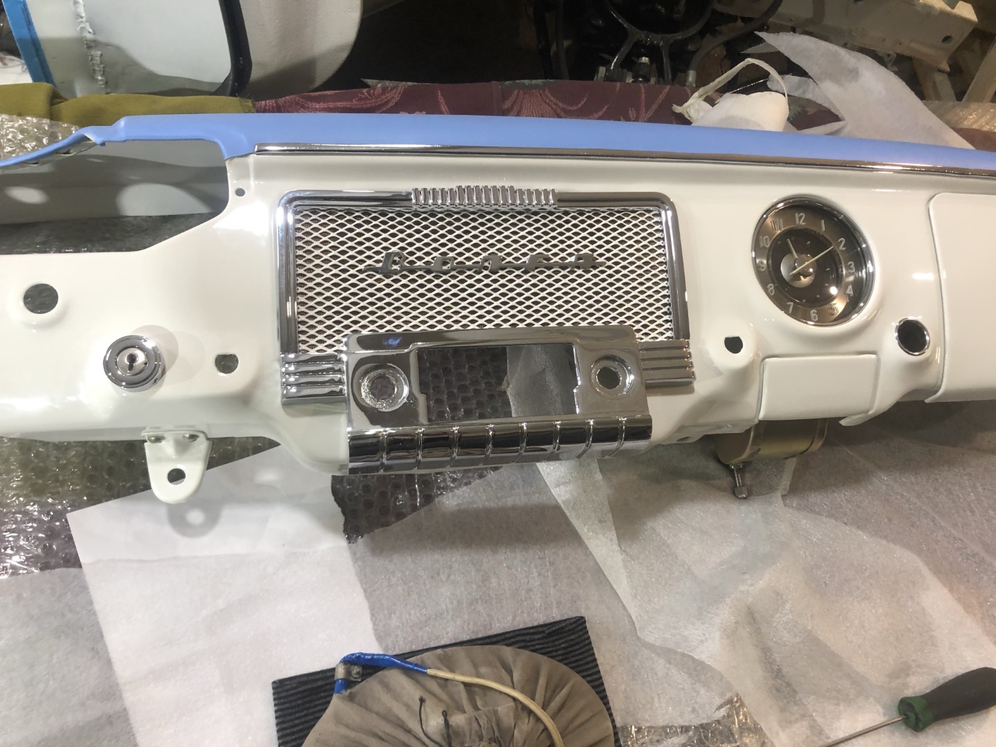

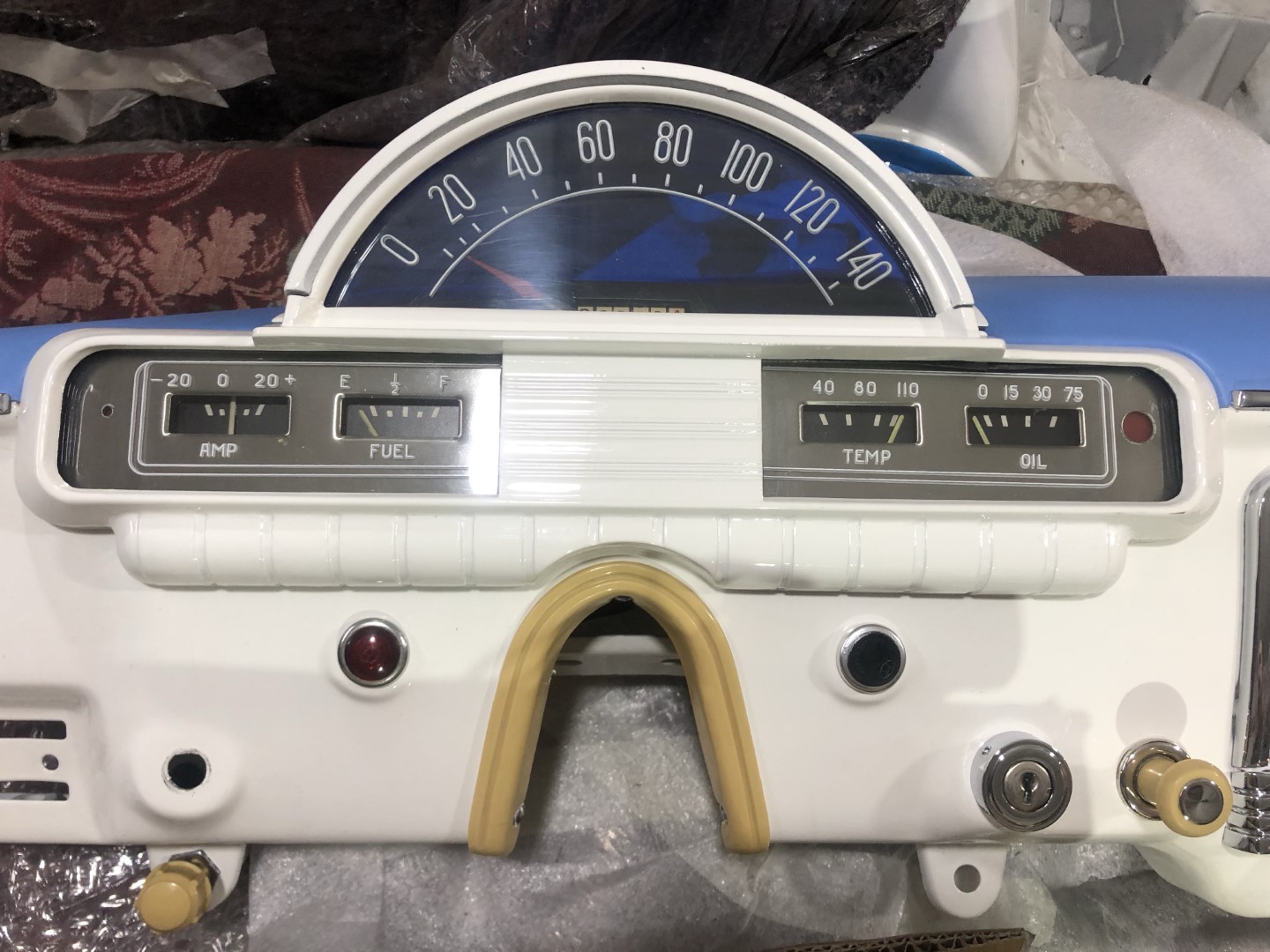

Kevade algus ja kiired ajad - pole tükk aega ühtki pilti lisanud. Viimased arengud siis sellised. Hädas esiklaasiga, kuna kõik uued klaasid ei sünni kuidagi ette. Üks juba ära lõhutud. Vana sobib nagu valatult, aga on vähe kriimuline. Tuleb kuidagi ära poleerida.
