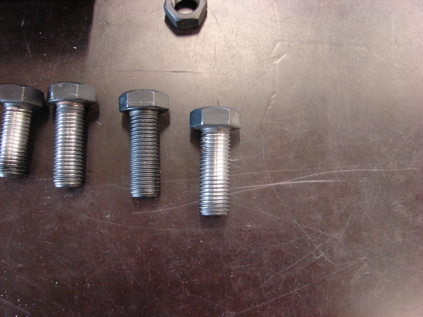

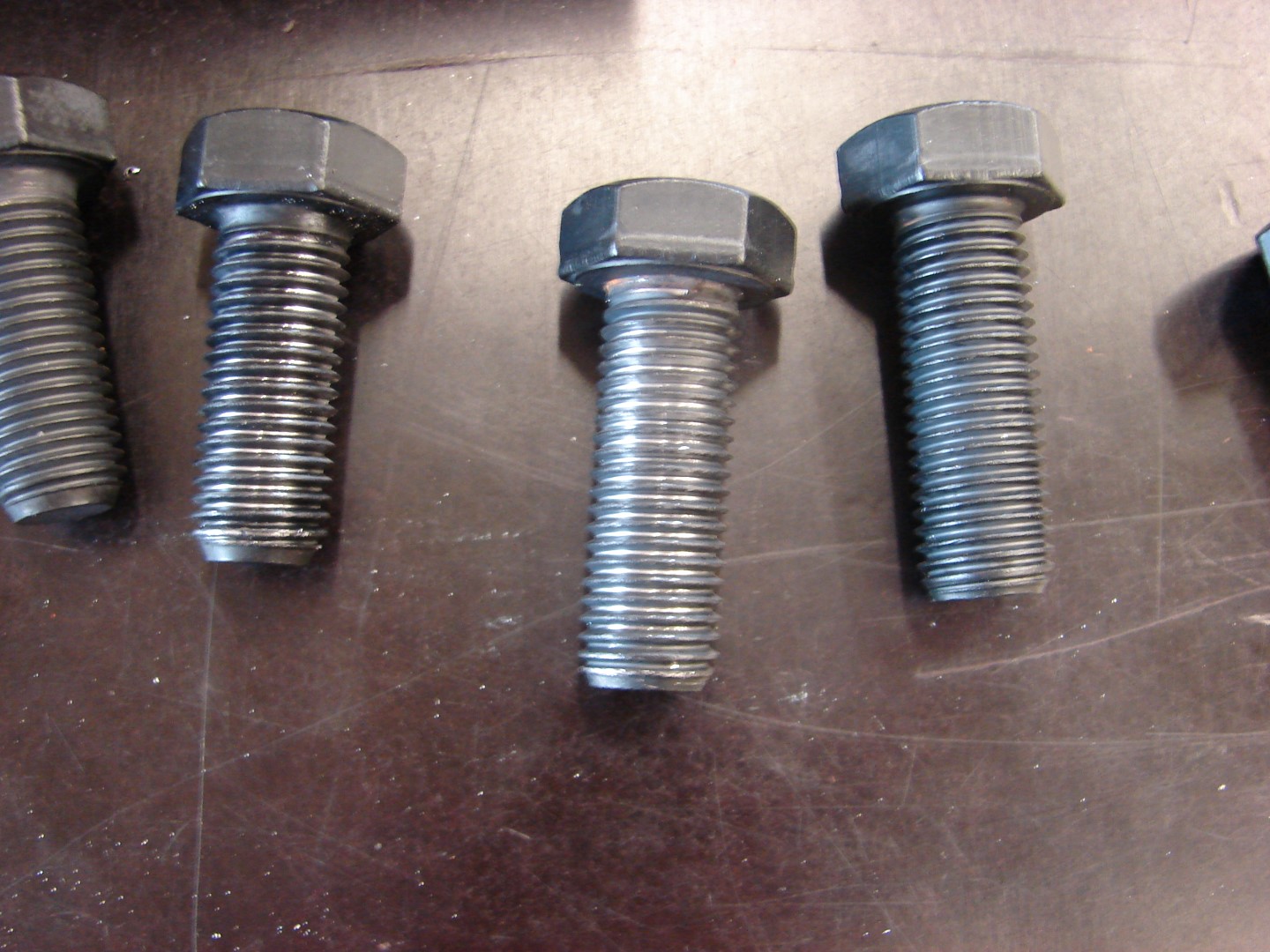

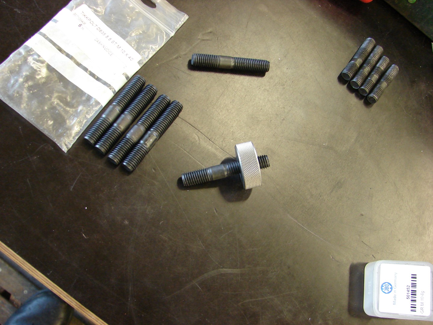

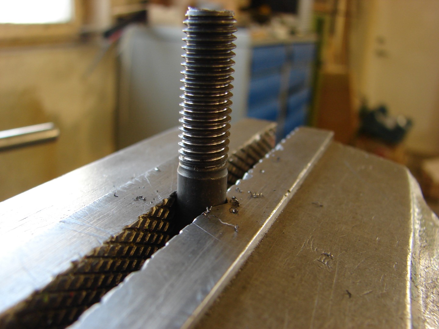

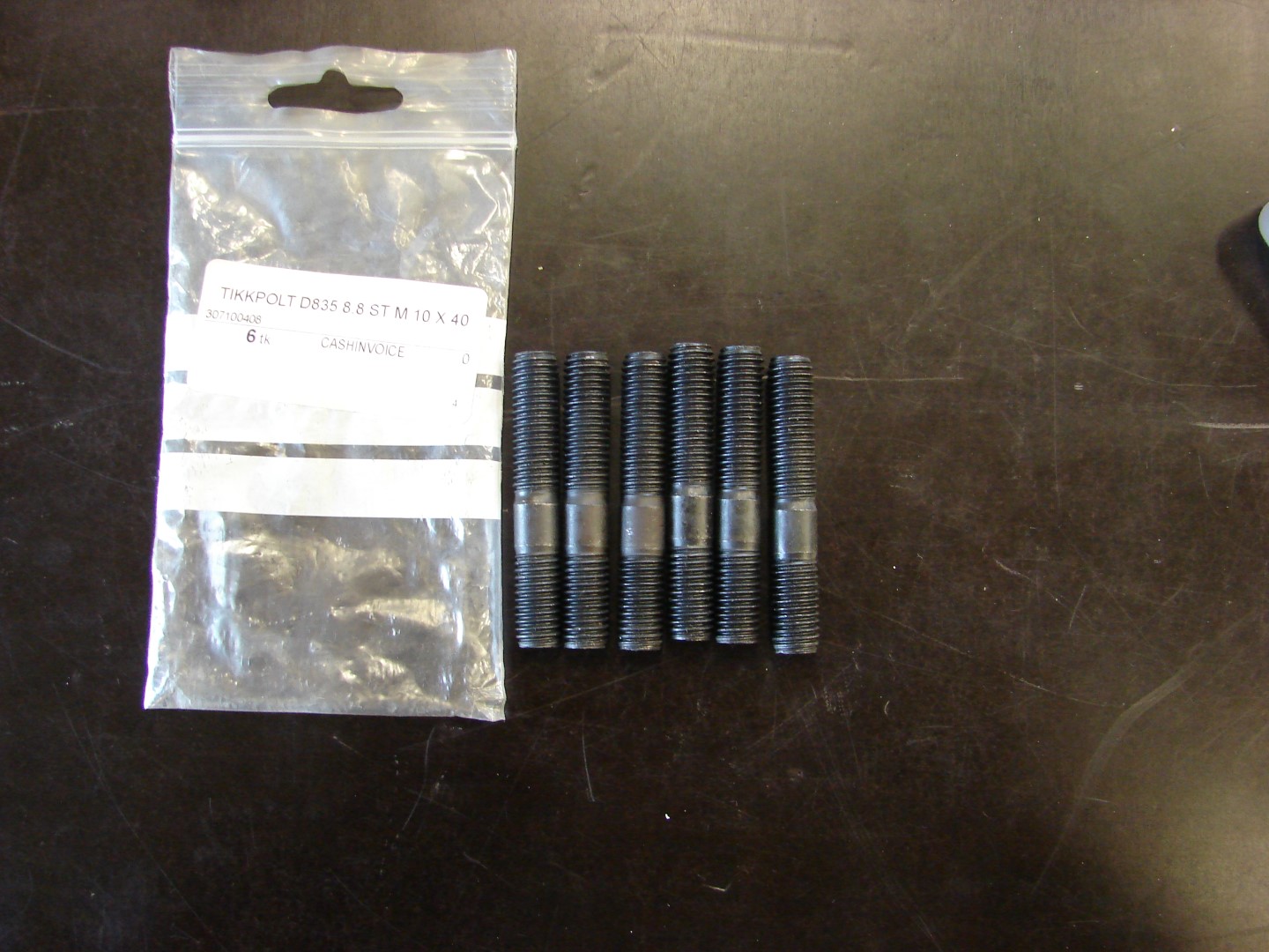

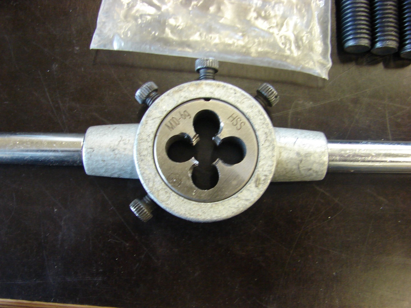

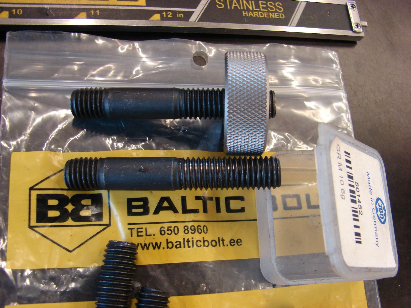

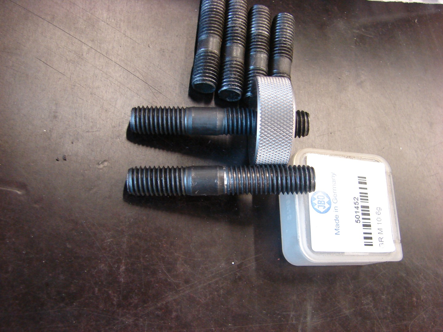

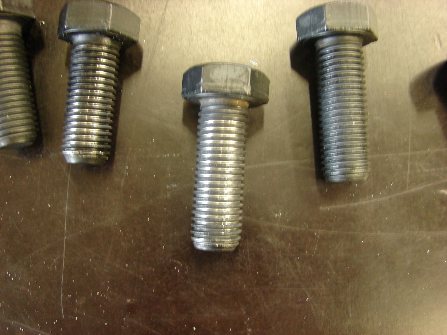

Balti poldiputiigist ostetud tikkpolt DIN835. Nut end-ile kaliiber jookseb kinni kusagl poole peal.
Keermelõikuriga üle lõigates on ok. Nagu pildilt näha, siis on keerme põhi probleemiks.
Ilmselt olen jälle midagi välja mõtelnud.
Sama DIN835, teine tüüpmõõt

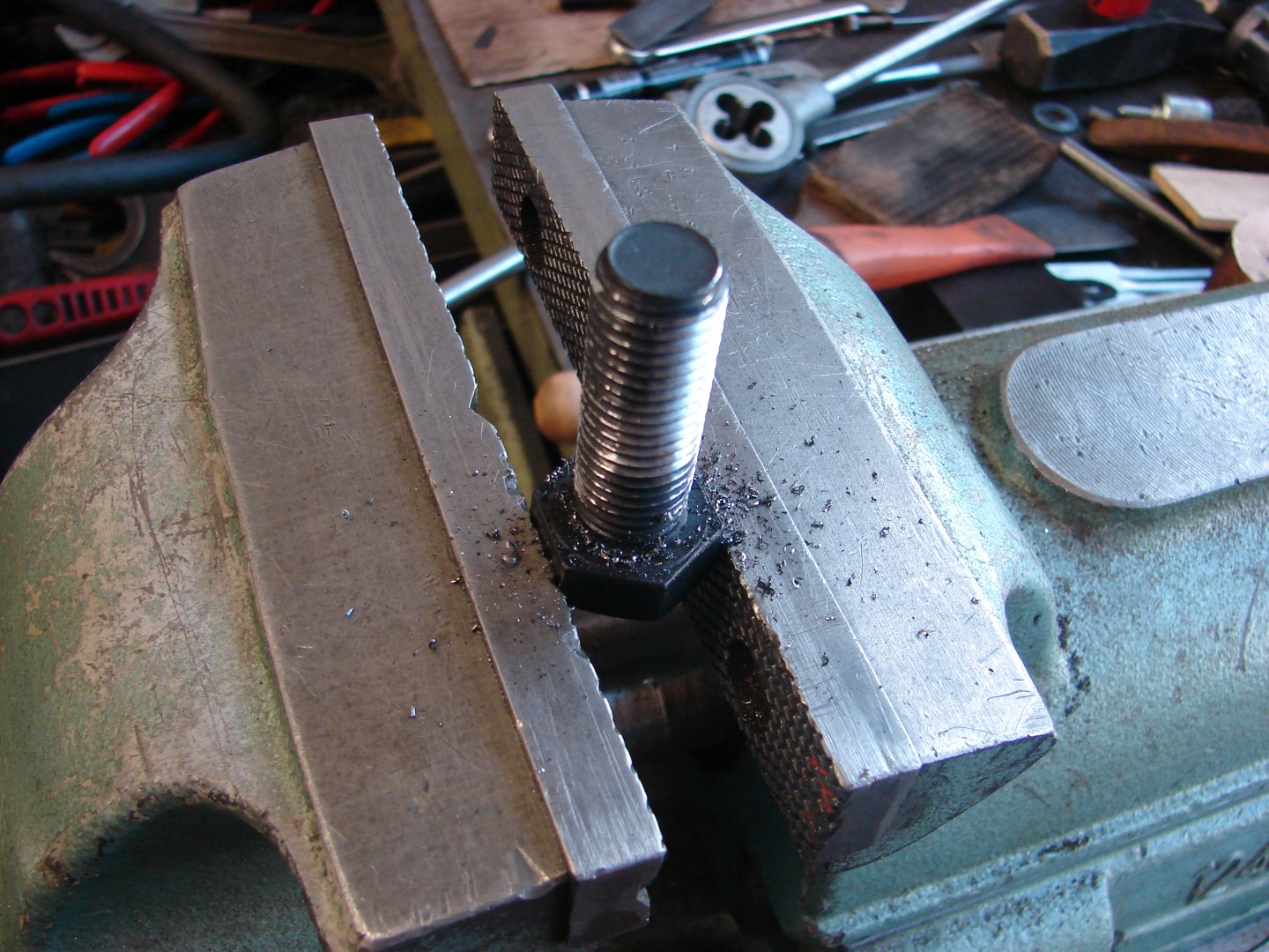

Tuleva nädala alguses on asja tsingitüdrukute juurde, viin neile M16 polte mustaks teha. Seal oleksid siis esindatud need millelt olen tsingi maha lasknud ja mis on
pärit baltipodist/2tk/, esmetast/1tk/ ja bauhof-ist clint-i kaubamärk/3tk/
Laseme pärast lõikuriga üle, peaks ka kenasti visuaalselt näha olema kus kannab.

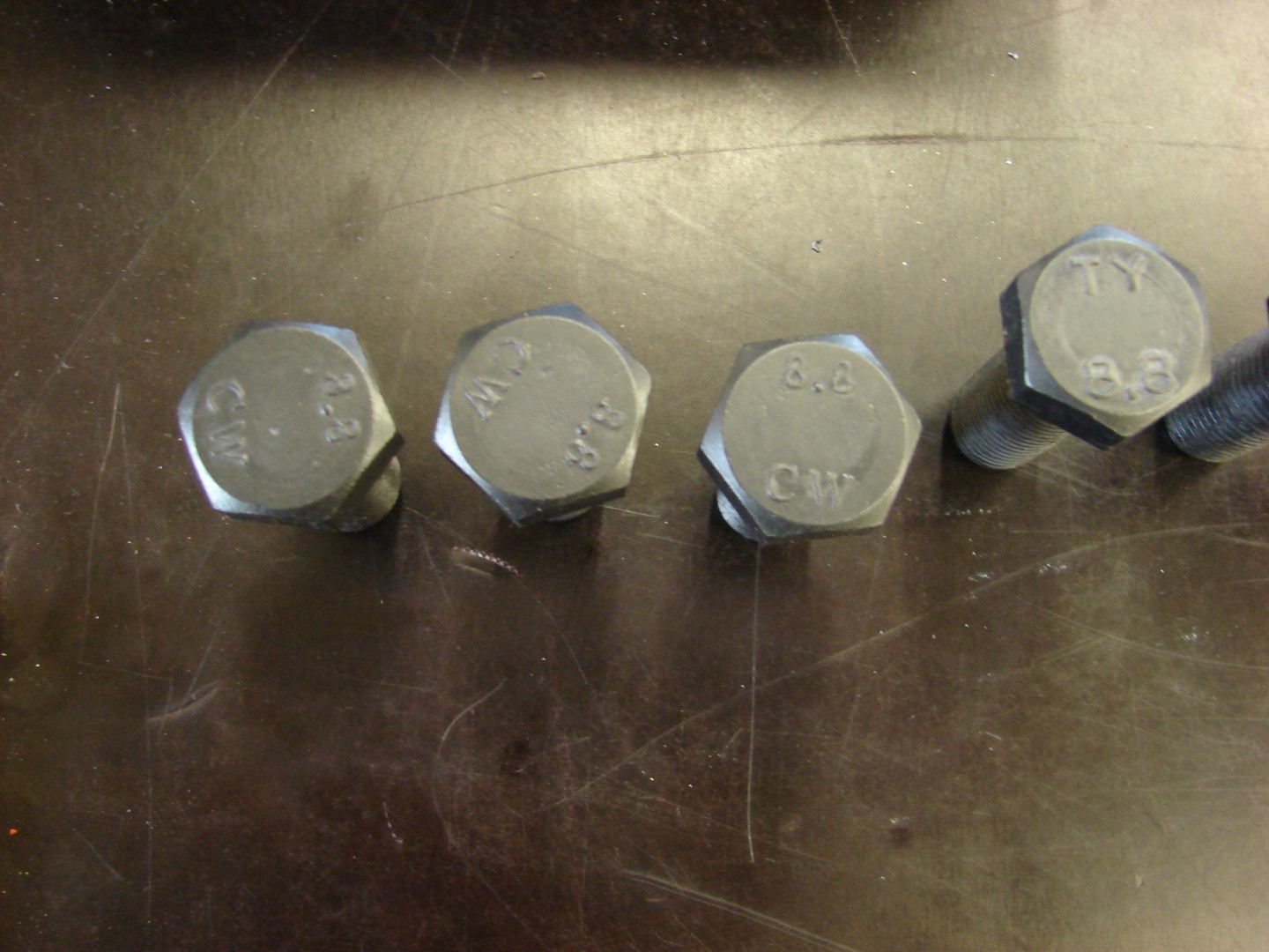

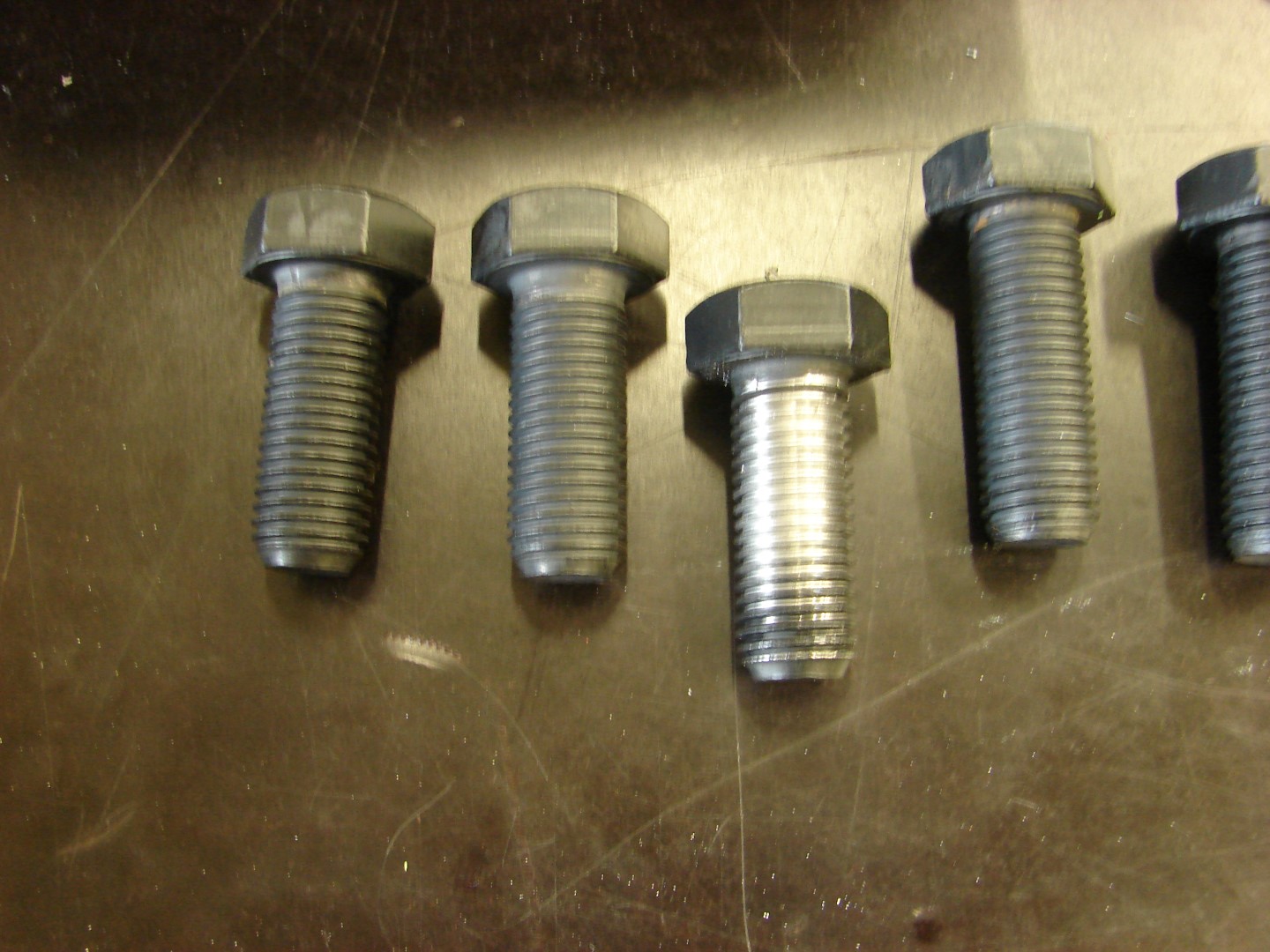

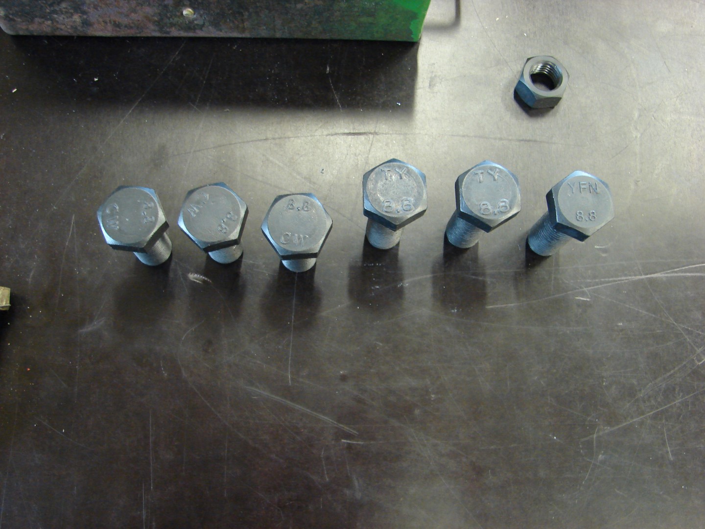

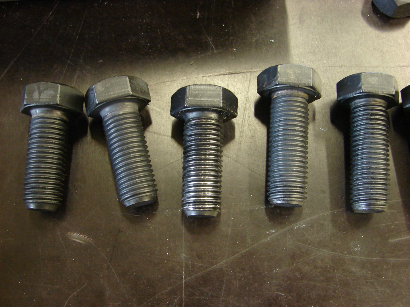

RE: Poldid ja mutrid - M.R. - 07-10-2020
Täna sain tüdrukutelt kõtte mustaks lastud poldid. CW on clint, TY baltipolt, YFN esmeta.
Kehad tunduvad kõverad olema ja kõigil lõikab keerme põhjasi. Peale lõikurit on kaliibriga kontrollides kõik hästi.
