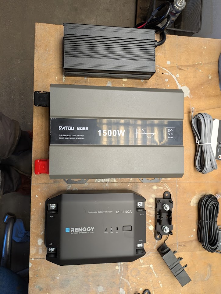

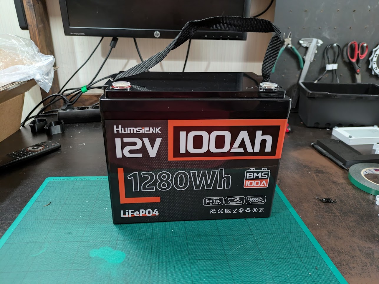

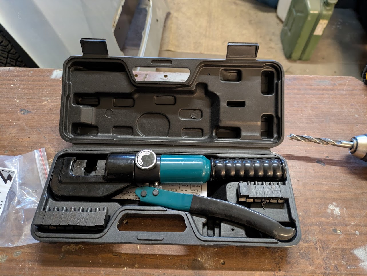

Aku ja 220V akulaadija tulid Temust, DC-DC ja inverter tulid nende tootjate endi kodulehtede kaudu. Lisaks tuli Vevorist veepump kraani jaoks, a see ei sattunud pildile. Hiinakauba kohta käis kõik äärmiselt kiiresti, vist esimene pakk tuli 4 päeva ja viimane 6 päeva pärast. Paraku siis tuli jaanipäevanädal, kus kogu ehituskaubandussektor otsustas vist reedest neljapäevani kinni ja kummuli olla, seega vajalike juhtmete ja klemmide hankimine viibis.

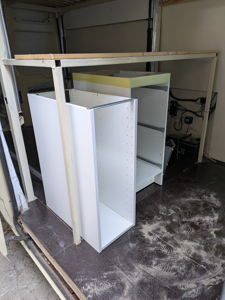

Mõõtudega oli ka muidugi ikaldus, seda ma lõpuks ei raalinudki välja, et kuidas nende köögikappide kõrgust täpselt mõõdetakse. Ma oma lihtsameelsuses siiani arvasin, et kõik maailma köögitasapinnad on 900mm kõrgused ning kunagi sai selle järgi ka torud sisse keevitatud, aga jah... ilmselt kehtib Rootsis lisaks oma miilile ka oma millimeeter.
Aga pärast erikõrguste soklite ehitust, mõõdukat vägisõnade ja mõõdutundetut Sikaflexi kasutamist said kapid paika. Vähemalt sama suurte tükkidena, kui sisse läksid, nad sealt enam välja ei tule.

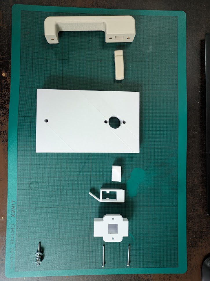

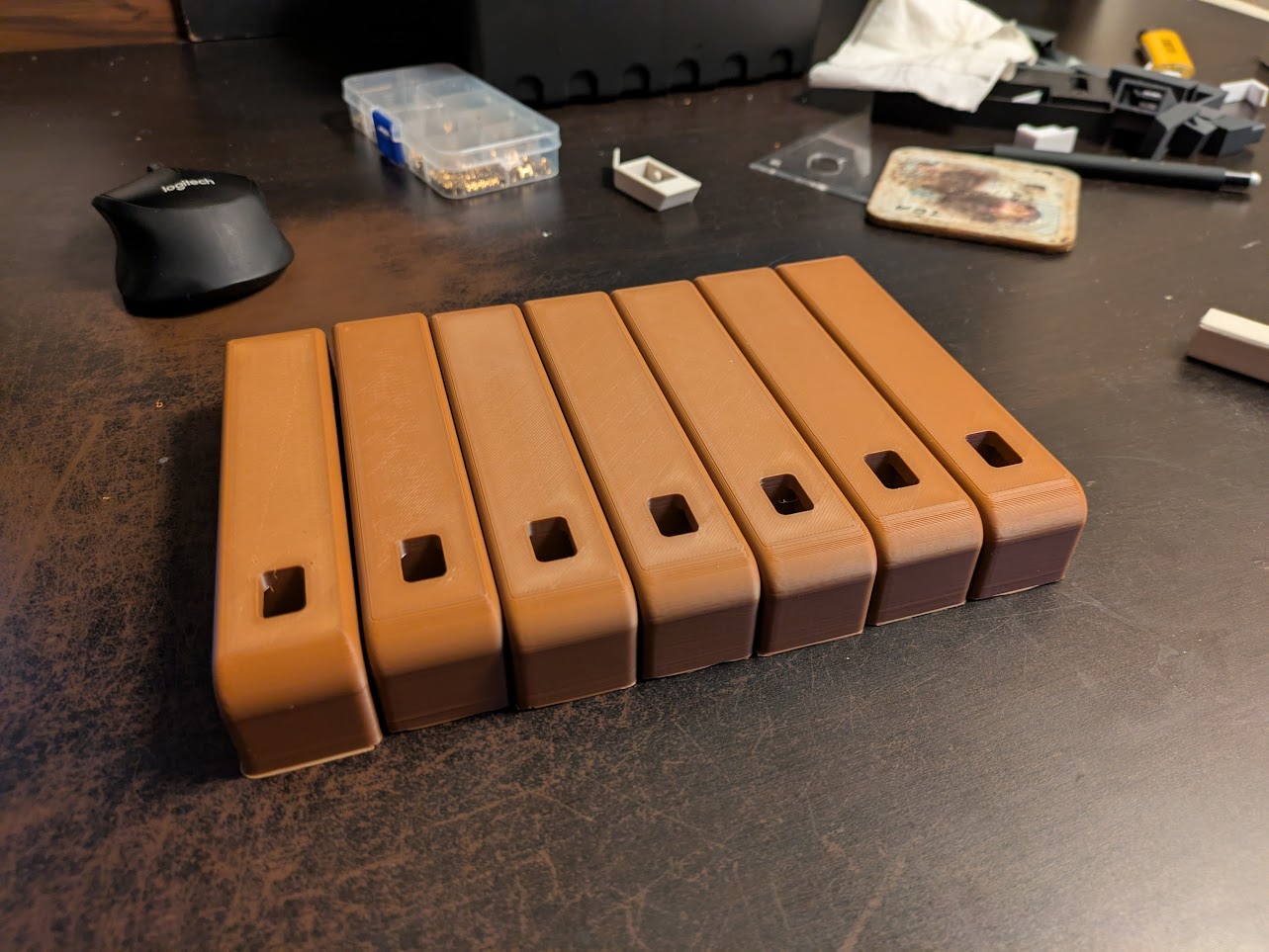

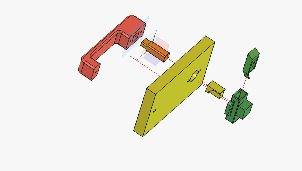

Järgmiseks tuli lahendada probleem, kuidas kapiuks ja sahtlid kuidagi nii fikseerida, et pidurdades kõik lahti ja välja ei sõidaks. Tavamööbli maailmas on see muidugi tundmatu probleem ja lahendusi pmst pole, hiinlane on paar asja liinile pannud, mille funktsionaalsuses on mul teatavad kahtlused ning "kohalik" pood on küll palganud eraldi inimese kogu maailma sotsmeediat täis spämmima, aga küsimusele, kuidas sealt peenest saksa kataloogist lukusti tööorganile käepide külge leida, ootan siiamaani vastust...

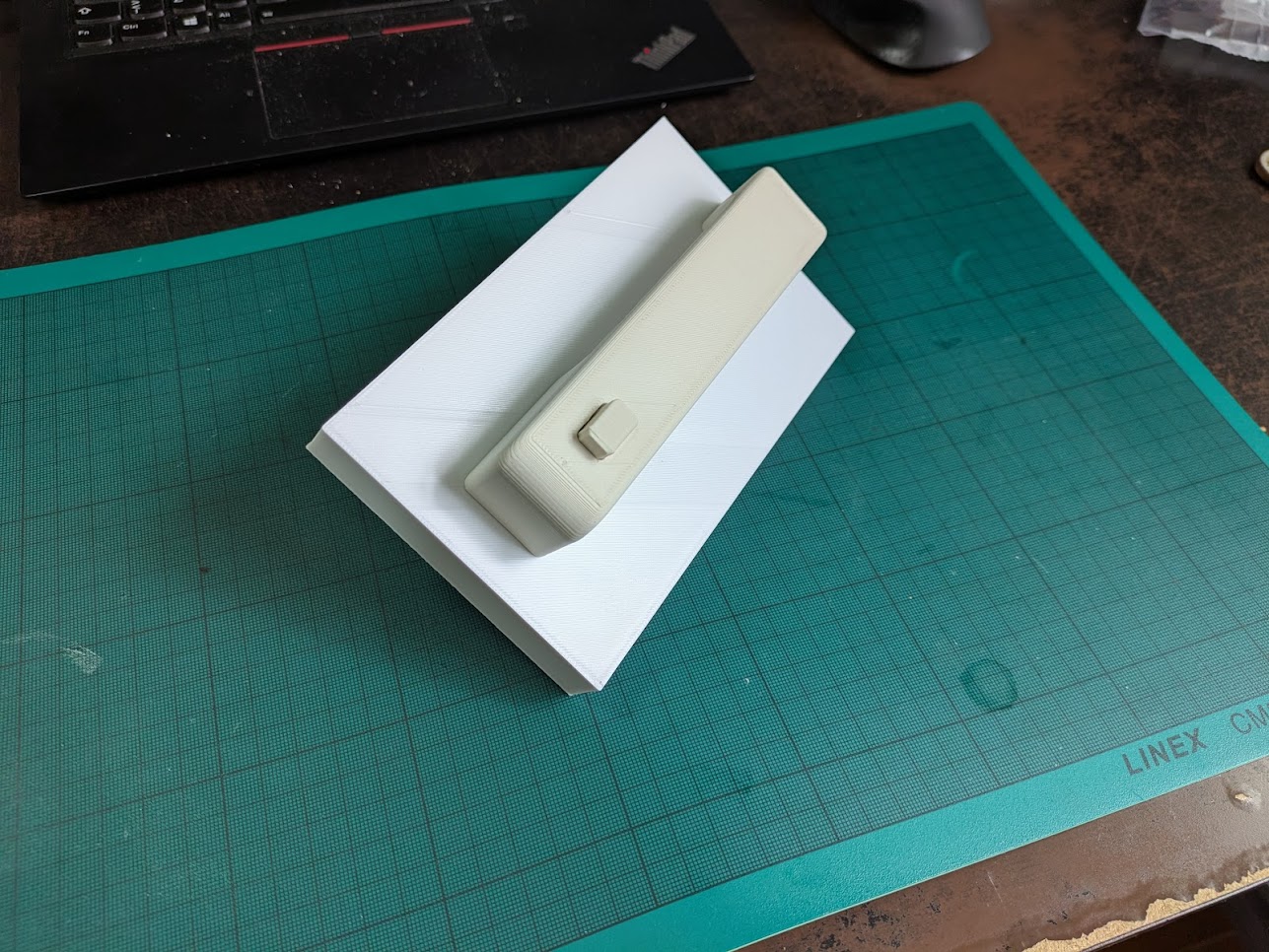

Anoh terve ja tugev mees, käed on otsas, seega haarasin hiire järele ja kukkusin tootma.
Päris elus näeb kupatus välja selline (see valge suur tellis on "uks", lihtsalt kergem oli ka see prooviks välja aevastada kui garaaži minna):
Natuke peab veel käepideme pinnatekstuuriga katsetama, et neid printimise artefakte vbl veidi paremini maskeerida, ma ei ole ka värvis päris kindel ning kindlasti töötab tööstuslik mehhanism sujuvamalt ja on kompaktsem, aga samas esialgu käib küll. Kuna need käivad kruvidega ära, siis tulevikus saab proovida paremini teha... või noh, olgem ausad, kui see funktsionaalselt töötab, siis ma selle konkreetse tuleviku kättejõudmise peale tegelt väga ei panustaks. Lisaboonus tehasetoote ees samas on see, et mudelis kahe numbri muutmise kaudu saab valida suvalise uksepaksuse ja/või vastuse kauguse ukse servast, ei pea selles osas end standarditega piirama.

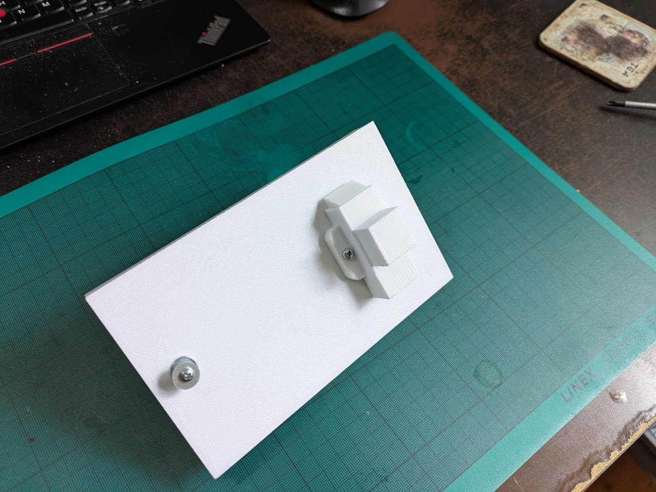

Järgmises osas toimub sulgurite paigaldus, aga enne tahaks ühe küsimuse õhku visata - nimelt läks Depo kaoses sahmides kuidagi sedasi, et töötasapinna materjaliks sattus lepp, kuigi tahtsin saarepuud. Ma olen leppa siiani ainult metsas ja suitsuahjus näinud ning üldse puust kui tehnomaterjalist kauge inimene, mismoodi seda mõistlik oleks töödelda, et ikka enam-vähem soliidse välimuse ja mustusekindluse välja annaks? Niipalju saan aru, et neid tänapäeval ei lakita, vaid õlitatakse, aga mis tooted on head? Ja lepp on mulle meelde jäänud üsna punase värvuse poolest, kas kuidagi on võimalik seda toonida nii, et jääks mingi vähe rahulikum toon, skaalas tumedam-hallikas-pruun, sest seal helebeežis kongis tundub mingi punane element ausalt öeldes natuke liiga raju kontrast. Väga ei raatsi seda teist korda ka osta, sest siis pole olemasolevaga midagi teha ja noh, kõik on suhteline, aga see pole ka just kõige odavam vidin.

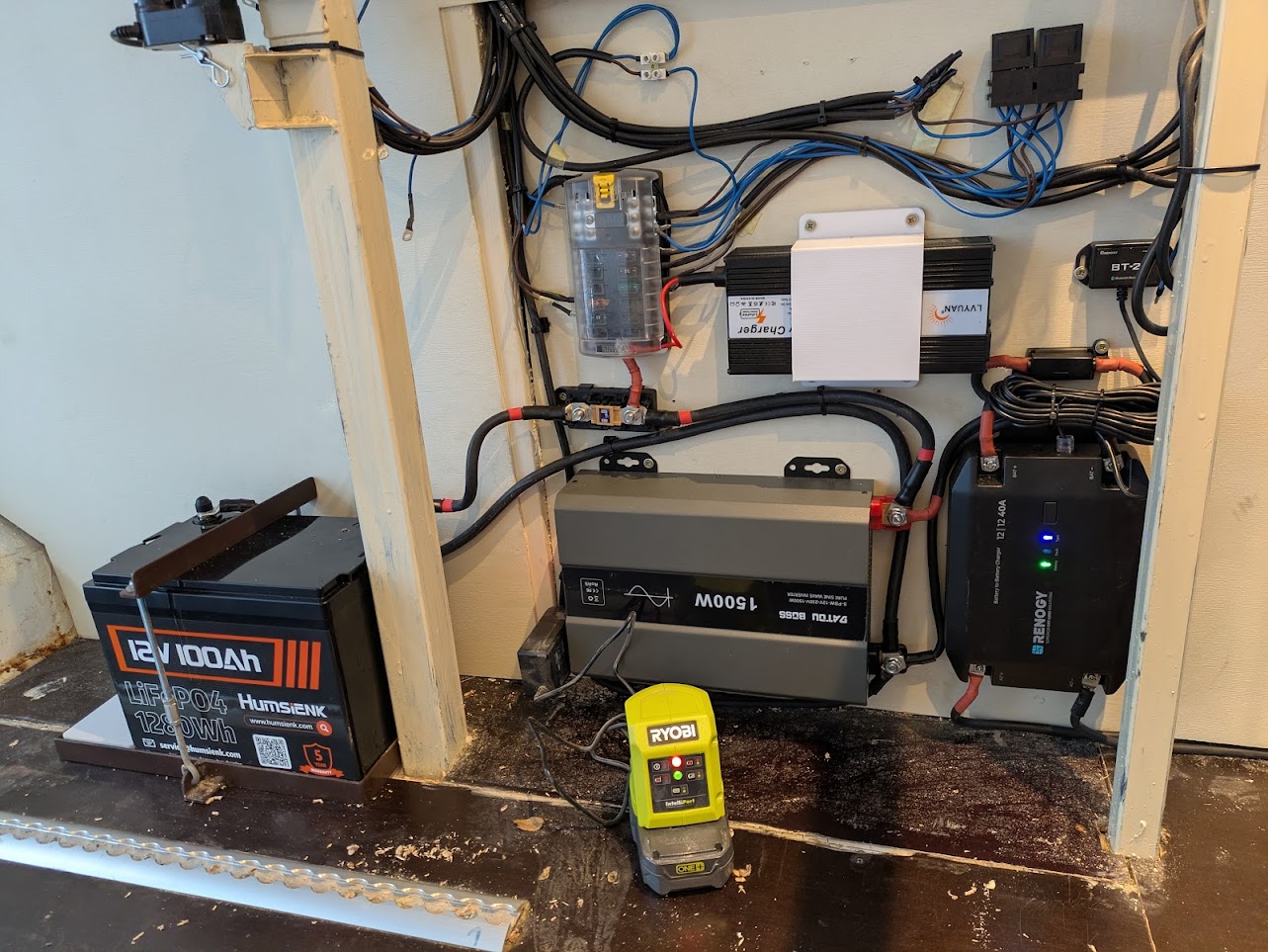

Aga et mitte suve raisata, panin vahepeal hoopis jõujaama kokku:
Mingeid erilisi üllatusi ei olnud, peale selle klassikalise, et kõik lihtsana tunduvad asjad võtavad reaalselt maru kaua aega Smile Kuna ruumi oli vähe ja juhtmed olid jämedad, siis tuli iga juhtmejupikene täpse pikkuseni lõigata, otsad üksteise suhtes õige kraadi alla keerata, termokahanevat mitte unustada jne. Juhtmepaksusega võibolla pingutasin veidi üle, 50mm2 aku ja inverteri vahele ning 25mm2 laadija ja aku vahele, aga noh samas voolud on ka uhked (võtsin väikese varuga, et äkki kunagi tuleb teine aku esimese kõrvale panna) ja sellist mõõtu tabel näitas. Natuke tuleb veel juhtmeid paremini kinnitada ja sättida, aga kuna sinna kilpi on nagunii veel lähiajal mitu korda asja, ei hakanud nahast välja pugema.
Ei hakanud vastu õhtut testimisega hulluks minema, et mitte motivatsiooni alla tõmmata, seega mikrolaineahi jäi veel kasti. Aga funktsionaalselt hakkas kõik esimese korraga tööle - DC-DC laeb kenasti 40 ampriga, inverter annab käsu peale vahelduvvoolu ja seinalaadimine tundus ka töötavat. Ainult üks asi jäi, kui kellelgi on plaanis natuke rohkem kui 10 kaablikinga pressida, siis sellist pressi ei soovita, eriti selle hinnaga, millega seda kohalikus poes pakutakse:
See on ilmselgelt mõeldud nelja käega inimestele, üks hoiab kaablit, teine kinga ja siis viimased kaks opereerivad pressi. Töö sai tehtud, ja ilmselt leiab see garaažis aja jooksul veel kasutust, aga ei ole mugav ja ei ole kiire, vaid ilgem nikerdamine.
Elektriasjade liinis tahaks ideaalis veel laadija 220V sisendi ka kuhugi õuest kättesaadavasse kohta tuua, aga pole veel päris lõpuni välja mõelnud, kuhu ja kuidas. Üks laual olev variant on Defa pistik, https://www.motonet.ee/toode/defa-mini-juhtmekomplekt?product=40-12548&variant=45-4916 , see on küll rõveda hinnaga, arvestades mis ta on, aga samas tundub pistikuosa üsna väike, äkki saab selle kuhugi serva alla nii mahutada, et silma ei riivaks.

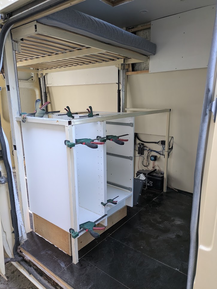

Kappide liinis mingeid suuri vapustusi ei olnud, pärast Sika kuivamist sobitasin uksed ette ja sahtlid sisse, lisaks paigaldasin lukustid ja käepidemed.
Mikrolaineahjuga samas nii kergelt ei läinud, eks ma juba kahtlustasin ka, et kitsaks läheb, aga õnneks oli viga täpselt piiripeal, 12mm jäi puudu, et oleks voodi alumise asendi ja töötasapinna vahele ära mahtunud. Arvestades asjaolu, et need kriitilised mõõtmed said kaks ja pool aastat tagasi enamvähem esimese asjana ampriliimiga paika pandud, ainult udust ettekujutust omades, kui suur üks ahi täpselt on, olen tulemusega rahul Smile
Selleks, et voodi saaks lõpuni alla sõita, tuli tasapinna sisse 12mm süvend uuristada. Soetasin siis servafreesi, viisin end kurssi kõigi nende miljoni erineva tera nüanssidega ning õppisin tasapisi seda põrgumasinat taltsutama.
