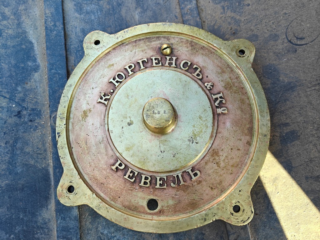

Tegelen kraanide restaureerimisega. Tegemist keeruliste vidinatega ja edasiminek päris vaevaline. Tuleb välja, et tänapäeva messingi ja tsaariaegse keemiline koostis on erinev ja neid ei anna kokku panna nii, et tulemus oleks esteetiline. Tõenäoliselt tuleb purunenud osad täies mahus uued teha. Sai tegeldud ka Jürgens & Co tehase embleemiga. Kindlalt on teada, et ettevõte tegutses Tallinnas juba 19. sajandil ning valmistas muuhulgas tuletõrje pritsisid, pumpasid ja muid metallitooteid. 1923 aastal märgib ettevõte oma asutamisaastaks 1858. Minul oleval firma embleemil on aru saada, et selle taust oli punane. Tegin ka mina selliseks. Toon muidugi vaieldav.

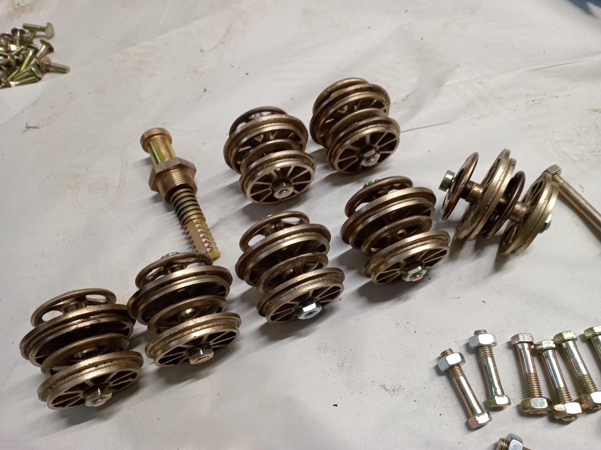

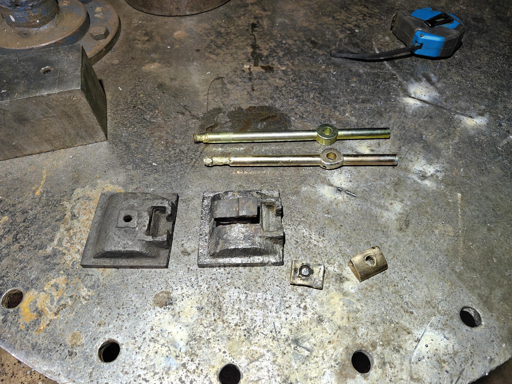

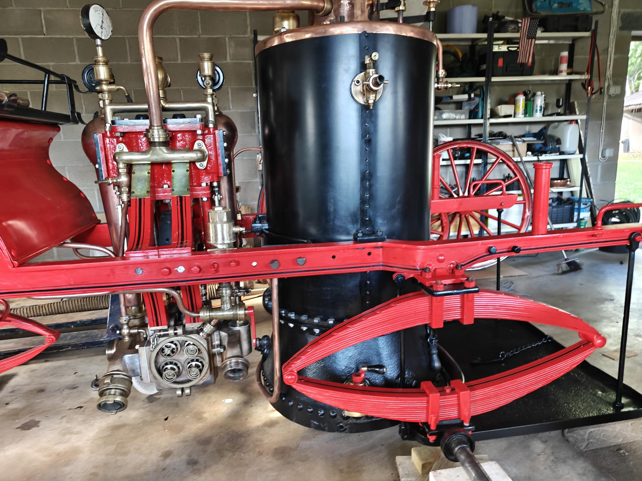

Kõik mis oli olemas, on restaureeritud, puhastatud ja osaliselt lõplikult paigaldatud ja osaliselt ajutiste poltidega, sest tuleb veel lahti võtta. Edaspidine töö on vaevarikas ja aeglane. Kõigepealt katkised ja kadunud kraanide käepidemed. Neist pole ühtegi säilinud, eriti kraanide puitkäepidemeid. Püüan taastada väiksemate kraanide käepidemete järgi, lihtsalt neid proportsionaalselt suurendades. Mõned pildid ka uutest kraani pronksosadest, mis on küllaltki aeganõudev töö. Otsas on auk ja sinna sisse läheb keermega varras, mille otsa läheb puidust vars ja sinna omakorda pronksist otsik koos kinnituskruviga.
Pumba klapikaane kinnitusel oli kaks kõrva puudu, õigemini üks ära murtud ja teine kõveraks painutatud. Nüüd taastatud.
Teise poole omad on täiega kadunud ja selle tegemine võtab aega. Õnneks on mõlema poole klapikaaned, sulgurid ja kronsteinid täpselt ühesugused.

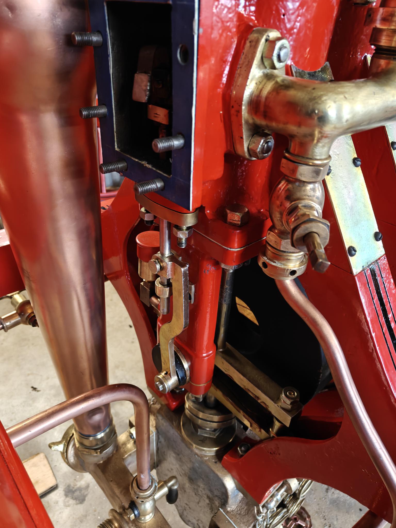

 Aurumootori alaosast tulevad välja kaks toru. Tegemist on kondentsaadi eraldustorudega. Kuna originaalid olid murdunud, sai tehtud uued. Pildilt on näha, et mõlema silindri torud ühinevad ja lihtsalt jooksevad pumba alla. Kahjuks ei ole pildilt aru saada mis on seal stutside ja toru vahel. Tuleb hakata vist leiutama.

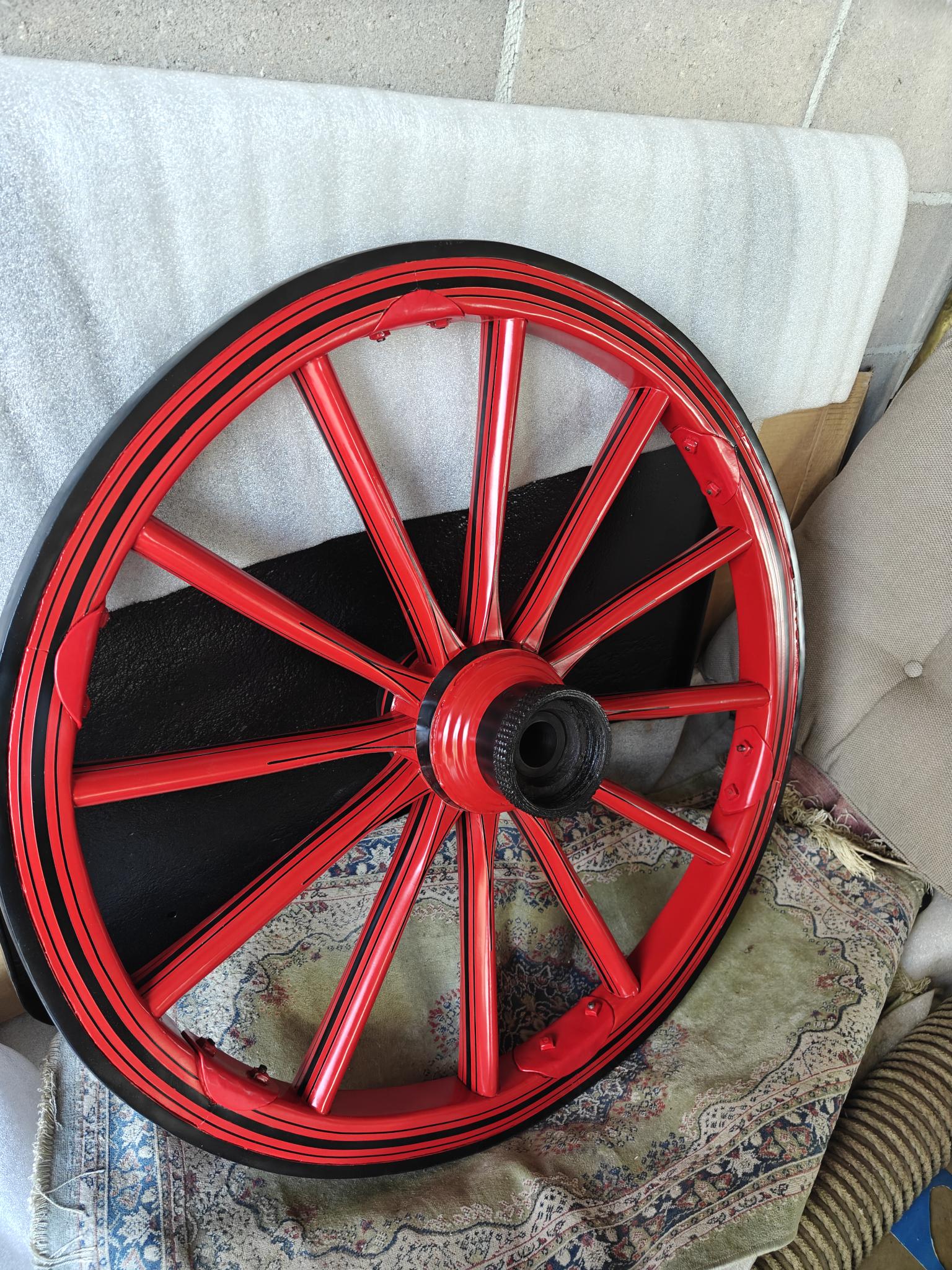

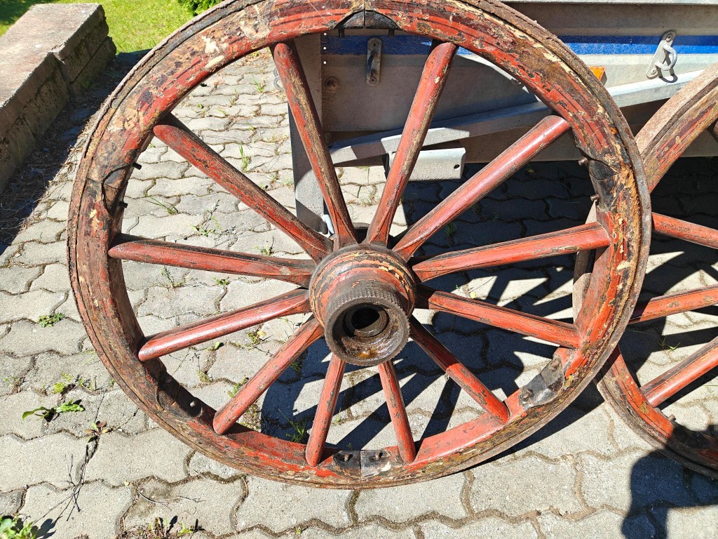

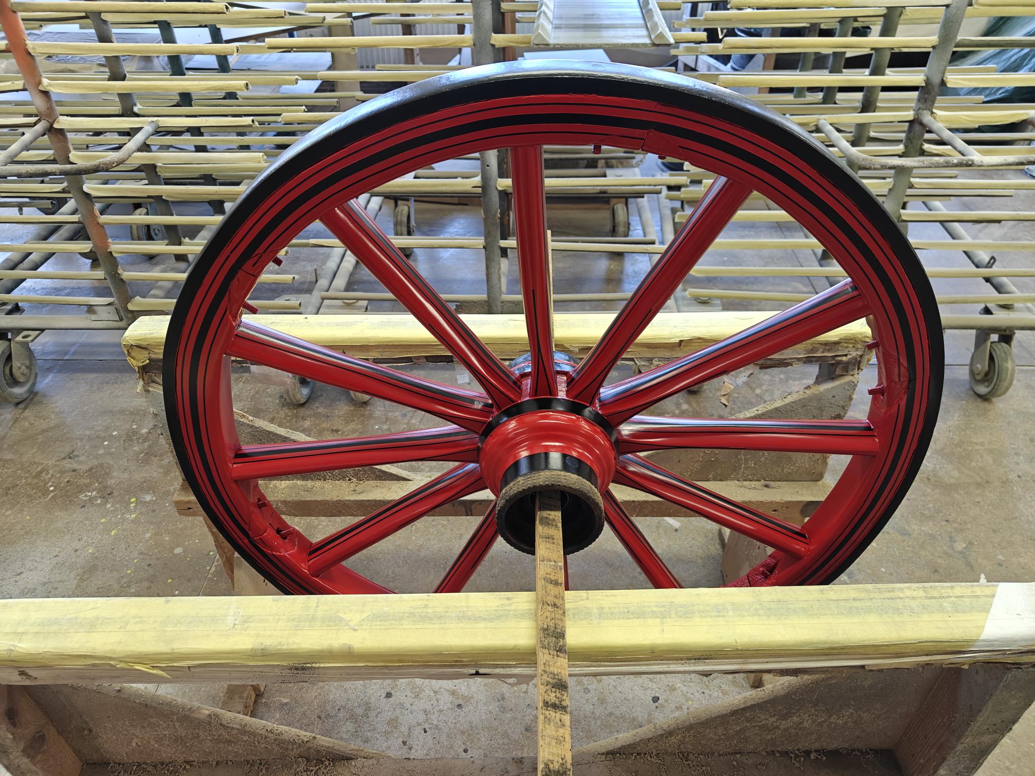

Töö rataste kallal hakkab ka ühele poole saama. Võrdluseks siis hetk stardist ja finishist. Tegemist on esimeste ratastega. Tagumistel on mustrit rohkem ja võtab veel mõned päevad aega. Muidugi on vaja veel külge kruvida metallosad.
RE: Tuletõrje auruprits - Formika - 30-08-2026
Lõplikult valmis, puudu veel ilukilp.
RE: Tuletõrje auruprits - Brrr - 30-08-2026
Kas südamikul triibud puudu?
RE: Tuletõrje auruprits - Formika - 31-08-2026
(30-08-2026, 18:51 PM)Brrr Kirjutas:  Kas südamikul triibud puudu?
Rohkem originaalis triipe ei olnud. Ei hakka ise neid juurde leiutama.

(31-08-2026, 22:07 PM)Formika Kirjutas:
https://forum.automoto.ee/attachment.php?thumbnail=112109 Kas südamikul ei ole värviga kaks triipu? Lihtsalt mingid jäljed?
RE: Tuletõrje auruprits - Formika - 01-09-2026
(31-08-2026, 22:39 PM)Brrr Kirjutas:
On jah kuidagi kahe silma vahele jäänud, eks neid saab lisada.

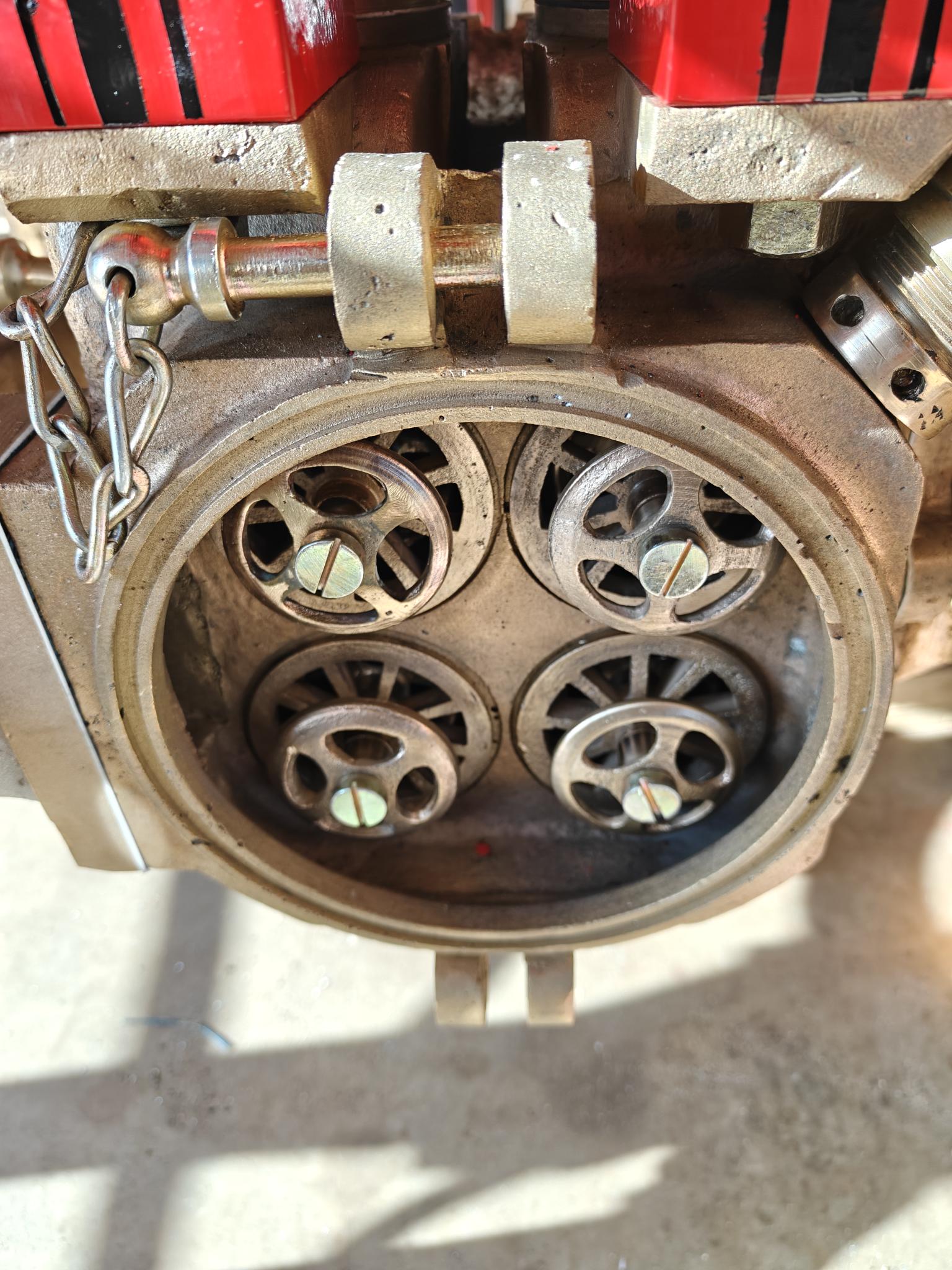

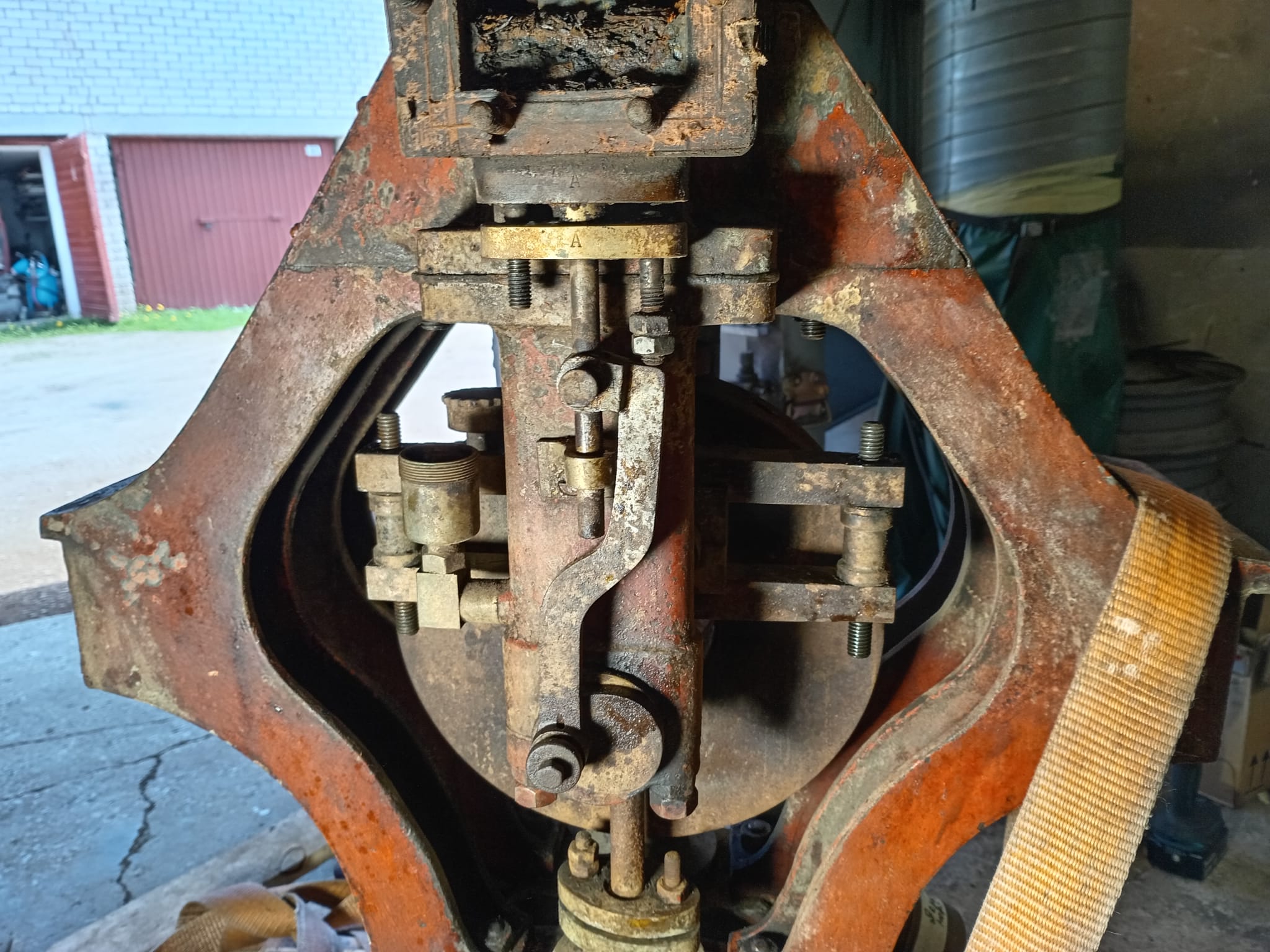

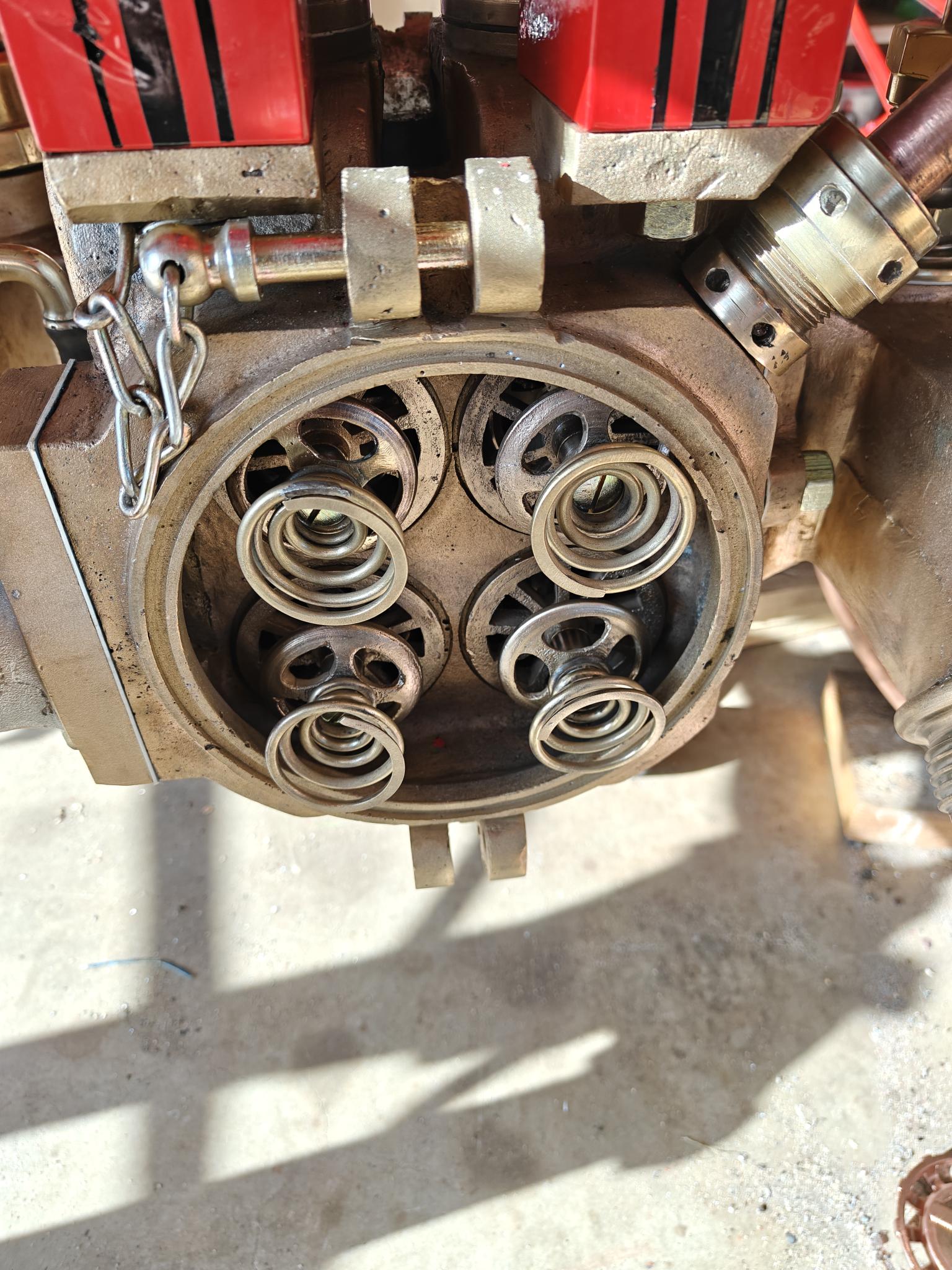

Proovin seda aurumootorit kuidagi komplekti saada. Tegu ikkagi võimatu missiooniga. Mõned poldid on tavatult pikad ja tundub, et sinna on veel midagi kinnitatud. Komplekteerisin niipalju kui võimalik klapisüsteemi ära. Vedrud purunenud, tõukurid kõverad ja vindiotsad maas. Klapid on piltlikult öeldud. tegemist mingite plaatidega, mis üles alla liiguvad, sulgedes kord ülemist, kord alumist ava. Selle plaadi tagune vedru surus seda plaati tihedalt vastu mootorit. Kui efektiivne see oli, raske öelda. Igatahes see klapikamber oli kapitaalselt rooste pulbrit ja muud essu täis. Esimene pilt tehtud klapikambri kaane eemaldamisel, kust on üleval näha ka klapikambris olnud saaste.
Järgmisel pildil siis need külgklapid, mis hoobadega üles alla liigutades sulgevad siis kas ülemise või alumise sisselaske ava.
 Ja lõpuks siis renoveeritud klapisüsteem. Kuna mootor on paigaldatud ja ruumi pildi tegemiseks nappis, siis midagigi.

Pumba klapid on korrastatud. Kahjuks on vedrusid, mis klappe omas pesas hoiavad säilinud ainult pooled, ehk neli tükki. Veel on igal klapil 4 erineva mõõduga kummitihendit. Tihendiprobleem muidugi lihtsam lahendada kui vedrude puudumine.

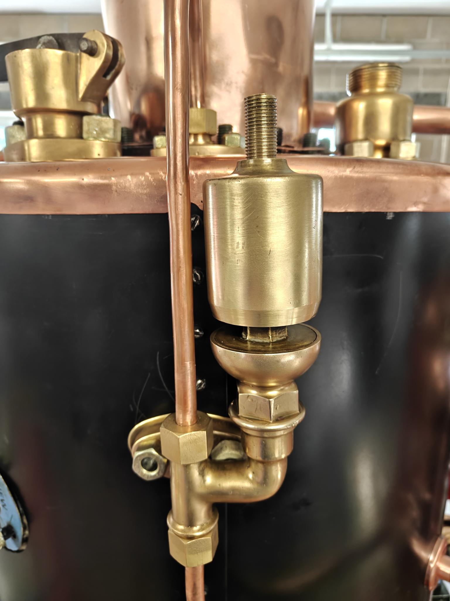

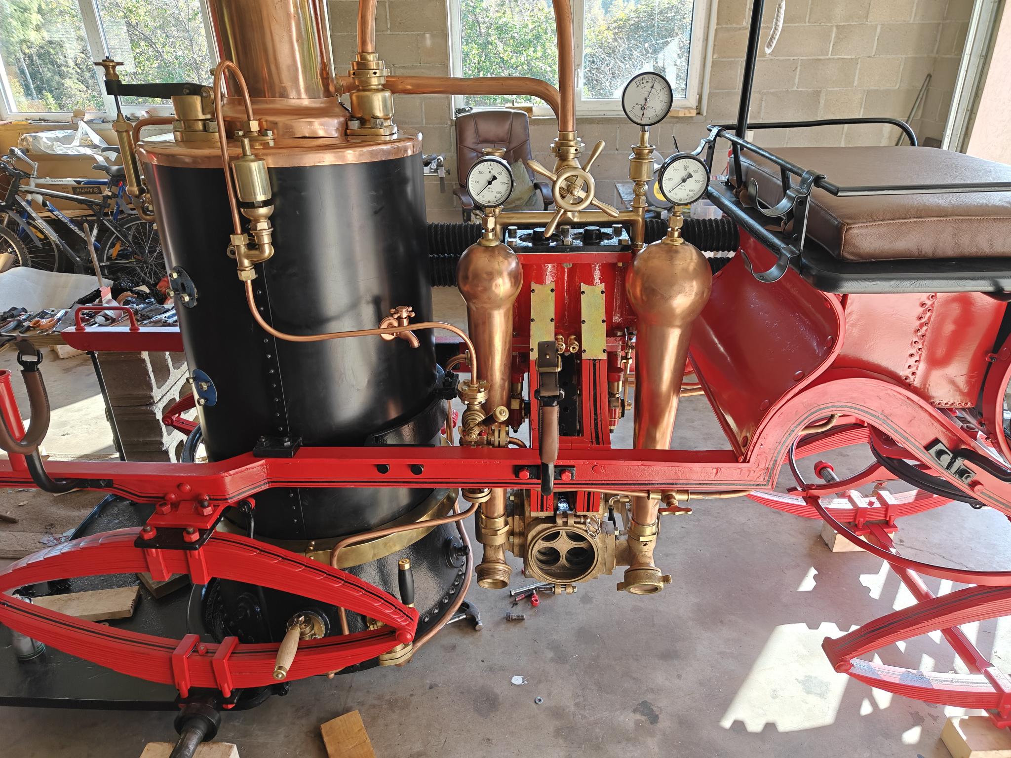

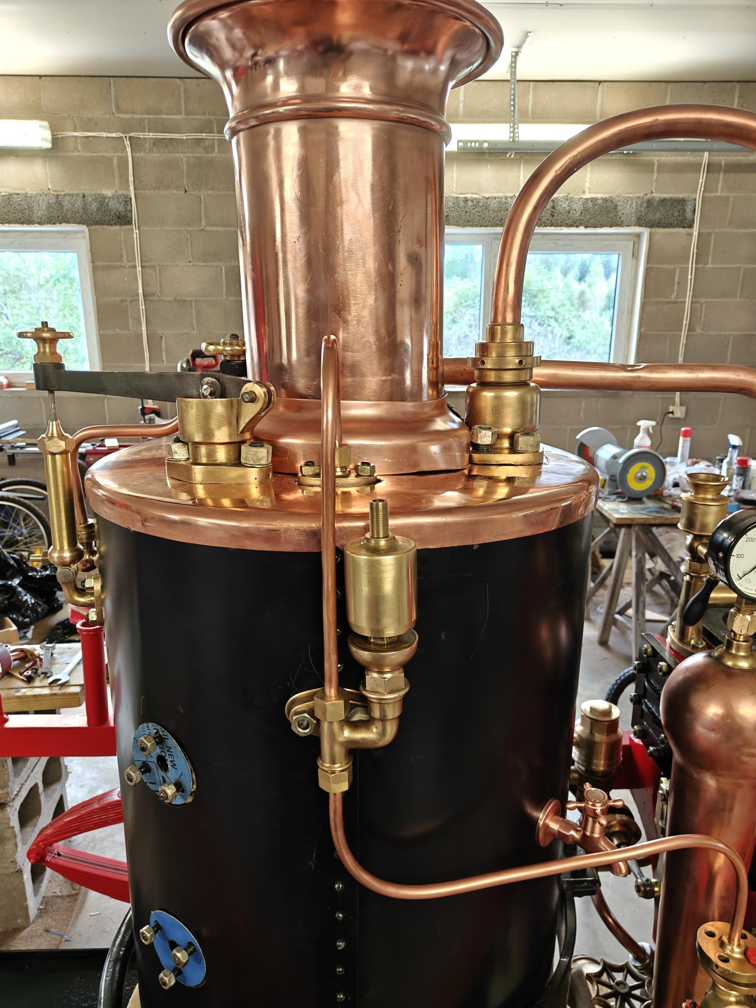

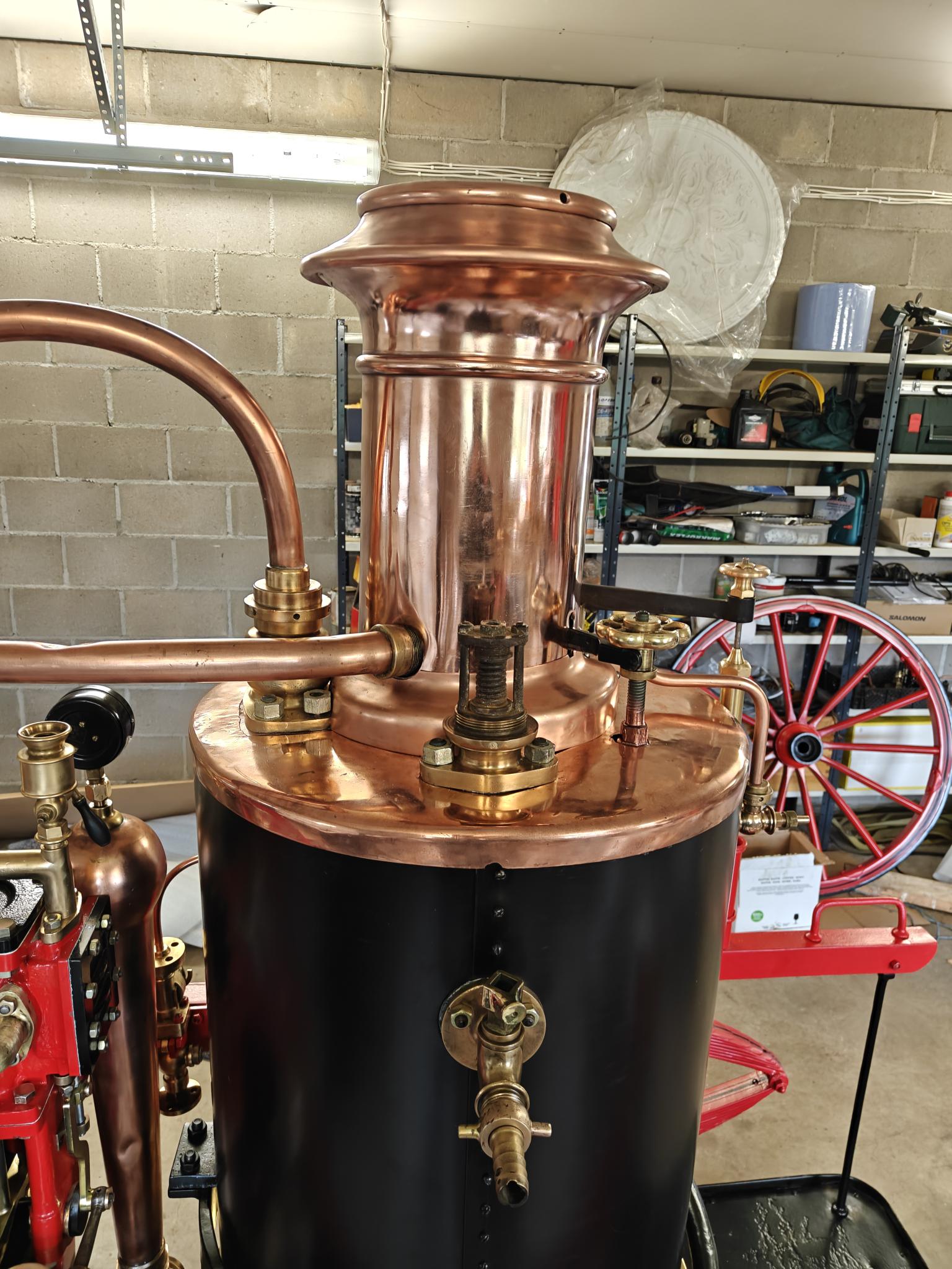

Tegelen katla puuduolevate vidinate tegemisega. Kõigepealt ülerõhu klapp, mida polnudki enam olemas. Sai vanade fotode järgi enamvähem uus tehtud. Muidugi ei tea kui suurel rõhul ta avanes ja kui tugev seal see vedru oli. Igatahes saab seda vedru tugevust ja seega katla aururõhku timmida. Paremal kõrval on auruvile. Sellele on veel vaja peale ehitada hoovastik. Vasakul pool on veel üks ülerõhu klapp. Seda pole võimalik reguleerida aga puudu on pealt kuppel. See tuleb veel ka valmistada.

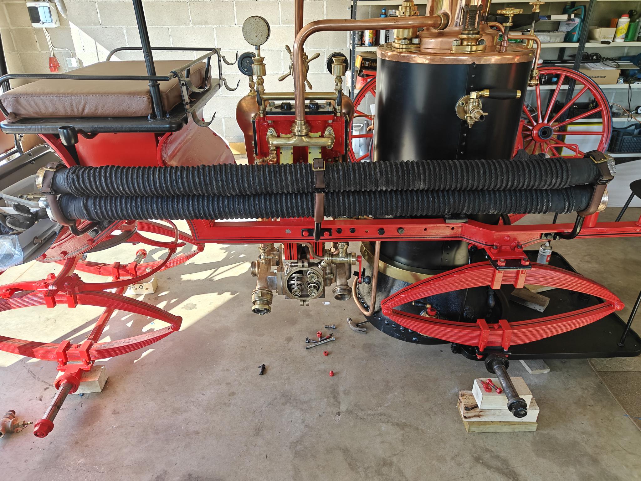

Tegin inventuuri. Puudu on veel 42 ühikut igasugu vidinaid + pidurisüsteem, millest pole säilinud poltigi. Selge see, et sellise mahu tegemine ja komplekteerimine võtab kohutavalt aega. Tegelikult võib neid puuduolevaid jubinaid veel rohkem olla aga pole kusagilt eeskuju võtta. Ka on puudu 2 jämedat voolikut, selliseid, nagu näha pildil. Kaks tükki peab ka paremal pool olema. Kui kellelgi kuskil peaks vedelema, võiks pakkuda.
