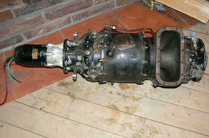

NL sõjaväes Ostrovis kordusõppusel tuli maandumisrada puhastada MTZ-traktorile monteeritud äratöötanud reaktiivmootoriga. Puhus ruttu ja vägevalt- ka 10 cm paksune jäide lendas latakatena. Enne Ty kolmandat ringi oli raja teises otsas väljas. Vahest sai kiiret kojusõitu tehtud- traktoril käik välja ja lasid turbiinil lükata... osta ee kaudu sai tunamullu Kohtla-Järvelt väikese, u. 90 hp turbiini, maksis kas 1800.- või 2000.- eeku. Riputa ainult millegile külge ja tuld! [Pilt: turbiin%20k%C3%BCljelt.JPG] [Pilt: turbiin%20eest.JPG]
RE: Isetehtud lumepuhurid - Basilio - 11-01-2011
Tiheasustusega piirkonnas ei pruugi naabrid eriti vaimustusse sattuda, kui kell 6 hommikul nende akna all lennukiturbiini kurjaks aetakse! Big Grin Kuskil põldude vahel oleks äge küll. Palju selline elukas kütust tahab?
RE: Isetehtud lumepuhurid - pen.skar - 11-01-2011
90 hobust pole väga janused, probleem rohkem selles, et puhub küljelt välja. Põhimõtteliselt võib turbiini ära ratsida, sest see pole kompressorivõlliga ühenduses.
