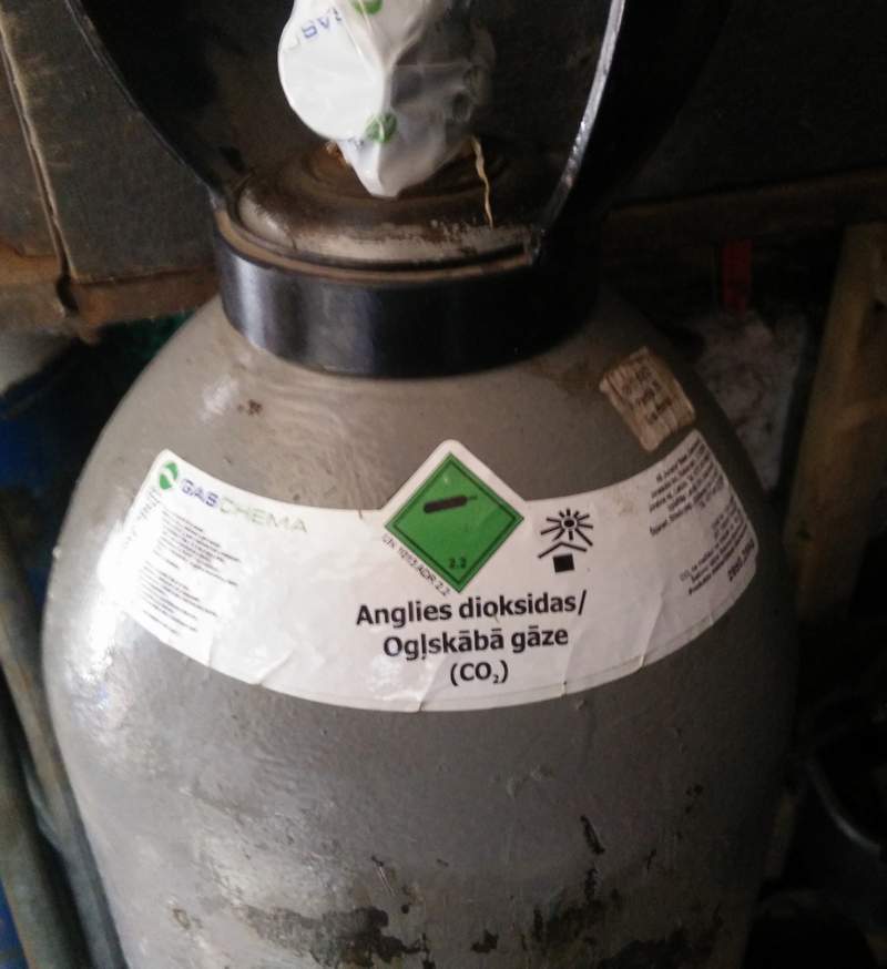

RE: Elme Messer Co2 ja muud GOST balloonid - Naabrivana - 31-12-2016
Võtsin ballooni ette, ja keerasin kummuli, susises aga ei tilkunud, seega tühi. Uuel aastal läheb vahetusse.
Tänu sõbralikele naabritele on seda veel vähemalt järgmised pool aastat saada. Cool
Huvitav, kas Eesti vabariik peaks Läti valitsuselt ostma teenust mõistlike seaduste tegemiseks?

Tere. Kus seda naabritepool vahetada saab? Huvitaks Valmiera kant kuna seal liikumist rohkem ( vist juba) kui Tallinnas käike.  Sad
RE: Elme Messer Co2 ja muud GOST balloonid - Naabrivana - 01-01-2017
(01-01-2017, 19:17 PM)agaa Kirjutas:
(31-12-2016, 09:16 AM)Naabrivana Kirjutas:  Võtsin ballooni ette, ja keerasin kummuli, susises aga ei tilkunud, seega tühi. Uuel aastal läheb vahetusse.
Mina tegin hetkel kaupa co2 puhul ühe võru mehega. Valmieras tean, kus selline koht asub, aga seal taheti lepingut kaela määrida, kuid kuna kohapeal on ka metallifirma, siis usun, et saaks ka nendega rääkida läbi Cool  Ma olen siiamaani tavalist gaasi Valmierast toonud ja vist uuel aastal võtan ka nende väiksed balloonid kasutusule - hind on ikka väga hea.
Kui huvi on siis võin täpsema aadressi anda.

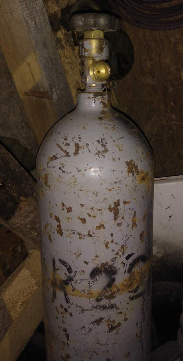

Üks küsimus ka. Kas keegi teab, mis balloon see alumisel pildil olla võiks? Kõrgust umbes meeter või veidi peale. Täiesti uus, veneaegne. AGA co reduktor istub külge. Proovisin keevitada - lööb valge aurupilve taevasse!
Limonaadi aparaadi oma? Või äkki polegi süsihape?
RE: Elme Messer Co2 ja muud GOST balloonid - Naabrivana - 08-03-2017
(08-03-2017, 18:33 PM)Romka Kirjutas:  Sai siis minu viimane Elme Messeri suur ballon tühjaks. Õnneks leidub häid inimesi, kes tegelevad vahetusega.
Tühi ballon sai neile, uus toodi lausa koju kätte. 60€ läks maksma see lugu.
R22 on külmaagregaadi gaas. Keevitada sellega ei saa, aga mõne külmkapi ellu äratada küll.
