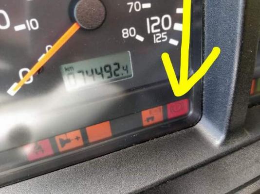

Sai käidud lõuna pool Eestis kolu juurde toomas ja kui koorem peal siis hakkas kaitsme/releede plokist suitsu välja ajama, lülitasin ventika välja, jäi suitsemine järele, korra veel proovisin aga sama jama. Mida peaks esimesena kontrollima sellisel juhul.

(09-09-2021, 09:05 AM)Kult Kirjutas:  Sai käidud lõuna pool Eestis kolu juurde toomas ja kui koorem peal siis hakkas kaitsme/releede plokist suitsu välja ajama, lülitasin ventika välja, jäi suitsemine järele, korra veel proovisin aga sama jama. Mida peaks esimesena kontrollima sellisel juhul.
Ikka kaitsmeblokist. Vaata kas kaitsmete amprid on õiged ja leia suitsu allikas üles. Ventika all mõtlesid salongi ventikat?, oletan, et vent tõi lihtsalt suitsu salongi, viga kuskil mujal.

Kaitsmeid vahetanud pole oma aja jooksul ja kuni selle hetkeni töötas ventikas(salongi) muretult. Võtsin kaitsmebloki katte eest ära ja nii kui ventika korraks sisse lükkasin hakkas suitsema.

Seepärast soovitangi kaitsmete vastavuse üle kontrollida, suits ei tohiks mootorist välja pääseda, enne peaks kaitse järgi andma. Oli ühel autojuhil laiskus nii suur, et ei viitsinud külmunud kojamehi lahti murda-sulatada. Esimesel korral läks 8A kaitse, pani suurema, mingil hetkel lõi jälle läbi, pani 30A. Järgmisena läks kojameeste mootor.
