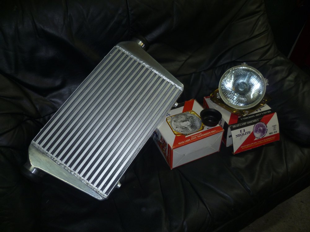

olen jälginud seda teemat algusest juba (mu jaoks äärmiselt põnev) .... mul tekkis üks huvitav küsimus. Nimelt millised esituled sa kavatsed (plaanid) sinna "silmakoobastesse" panna. No muidugi sinnani on veel aega.
RE: M401 Diesel rat rod - impreza - 06-09-2017
(06-09-2017, 00:20 AM)JaakH Kirjutas:  olen jälginud seda teemat algusest juba (mu jaoks äärmiselt põnev) .... mul tekkis üks huvitav küsimus. Nimelt millised esituled sa kavatsed (plaanid) sinna "silmakoobastesse" panna. No muidugi sinnani on veel aega.
Tavalised h4 reflektorid typ Golf,suuna tuled integreerin sinna sisse...
Esialgne plaan oli veidi teine aga esisilla konstrui tömbas sellele kriipsu peale,
hea et enne valmis ei teind Big Grin
Aga selles pole kah veel kindel, tellisin netist köige odavamad proovi jaoks
täna saan kätte siis saab reaalne tükk käe vahel proovida aga vöib olla tuleb
edasi möelda...

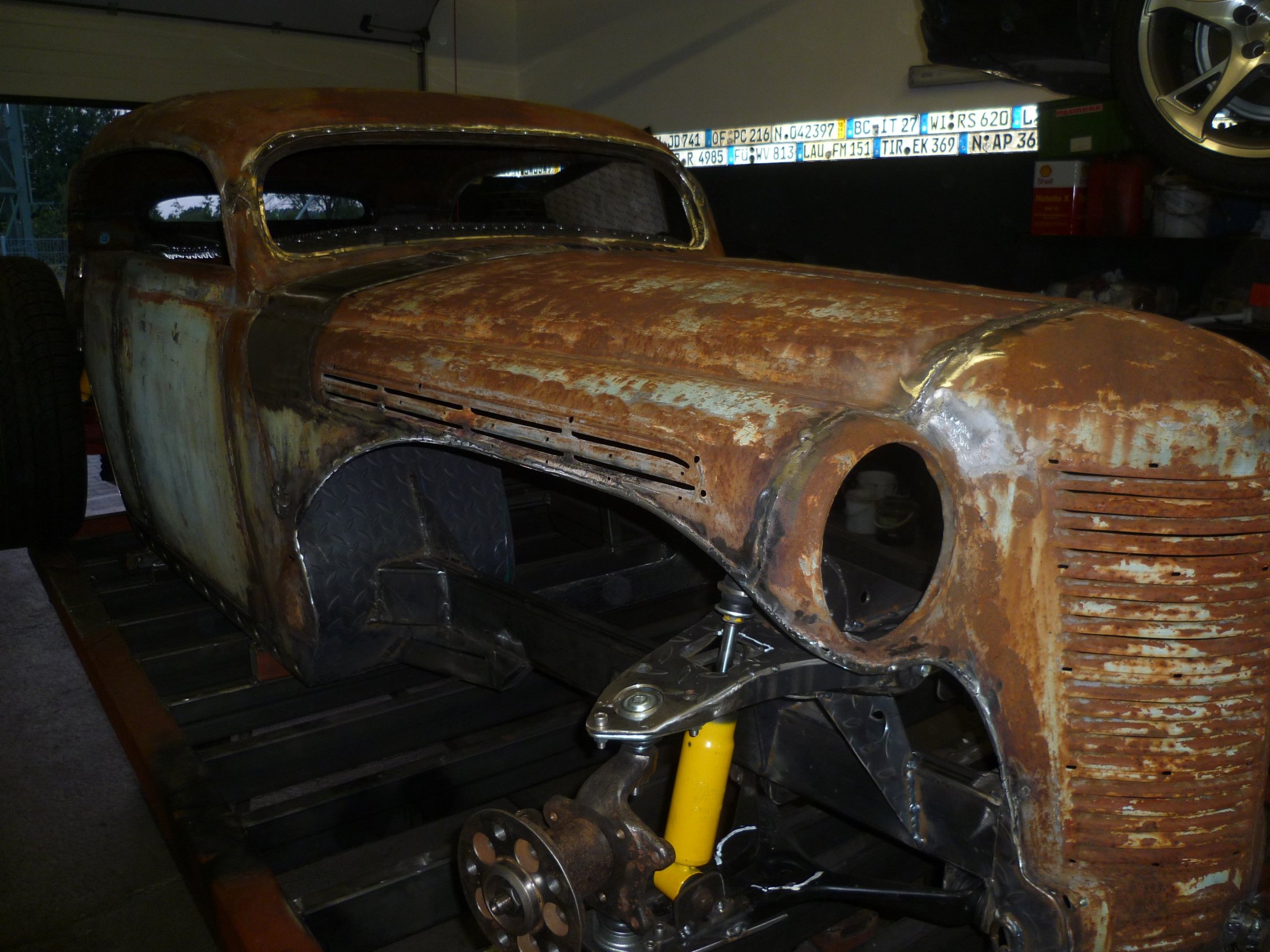

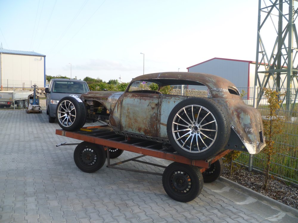

RE: M401 Diesel rat rod - impreza - 07-09-2017
Vasaku poole öötsad said valmis ,tegemist oli muidugi kordades rohkem...
Täna sai esi stange kah tekitatud,kahjuks köik ketid mis müügis on tsingitud
valasin paar vana akut tühjaks kett viieks minutiks likku ja tsink läind nagu
niuhti...
Sai asi korraks hoovi peale lükatud,kaugemalt endal kah parem näha.
Tuleb täpselt see mida ma unistahud olen Big Grin

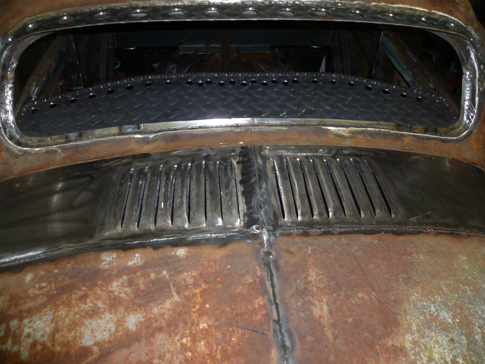

RE: M401 Diesel rat rod - impreza - 09-09-2017
Pühendusin löpuks kapotile et ta valmis saaks ja maha tösta saaks,siis saab igasuguste coolerite hoidjad ja
muu tehtud...Kapotile vaja väike scoop kah teha,mingi 3cm muidu mootril ruumiga vähe tuuga +
leegitoru auk,siis maha ja maja taha roostetama...
RE: M401 Diesel rat rod - viplala - 09-09-2017
Kuidas/millega sa need ribid tegid?
(09-09-2017, 00:44 AM)viplala Kirjutas:  Kuidas/millega sa need ribid tegid?
Haamri ja alasiga,ei viitsind selle ühe korra jaoks riistasid tegema hakata ...
Saaks veelgi paremini antud juhul käib küll Big Grin
RE: M401 Diesel rat rod - Marko - 09-09-2017
Näh krt, niikaua kui ma otsisin siingi kunagi jagatud videot ribide tegemisest, on probleem juba nahherisse visatud Sad
Videot kahjuks ei leidnud praegu, vajadusel saab otsingut süvendada.
Räägi lähemalt. Lõikasid rellakaga vahed sisse ja siis panid mingi vormi pleki alla või kuda?
E: Ma muidu olen näinud ja tean kuidas keegi teeb aga ikka ja alati on erinevad nipid ja kasulikud näited mida ei tea ja mis on huvitavad.
(09-09-2017, 01:58 AM)viplala Kirjutas:  Räägi lähemalt. Lõikasid rellakaga vahed sisse ja siis panid mingi vormi pleki alla või kuda?
Ei pand mingit vormi alla,keerasin ühe latraua jupi kruustangide vahele ja kahe erineva
vasaraga seal ma teda toksisin,Ühesönaga ei millestki mudagi.....Vasaku poole tegemine
kestis mingi pea kaks tundi teine pool oli poole tunniga valmis.Ma arvan et kolmandal katsega
saaks juba päris hää Big Grin
Meil on üks plekitöö öpetaja Würzburgis kes ütleb et tema käe all teed kolme päeva pärast motika
paagi iseseisvalt valmis....
