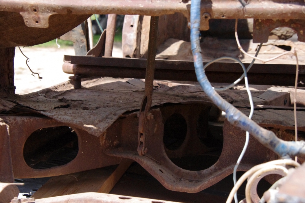

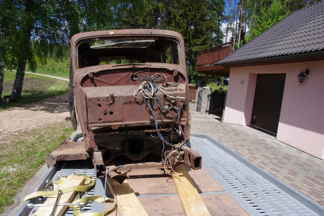

Kunagi õnnestus hankida üks kere, täiesti originaalne M11 kere või õigemini see, mis tast järgi jäänud oli. Keegi vandaal oli ainult raami esiosa maha lõiganud, millest on tuline kahju, sest raami esiosa ongi M1 ja M11-l täiesti erinev. Ja muidugi katus, isegi mõned puit fragmendid on säilinud. Siit annab matti võtta küll.
