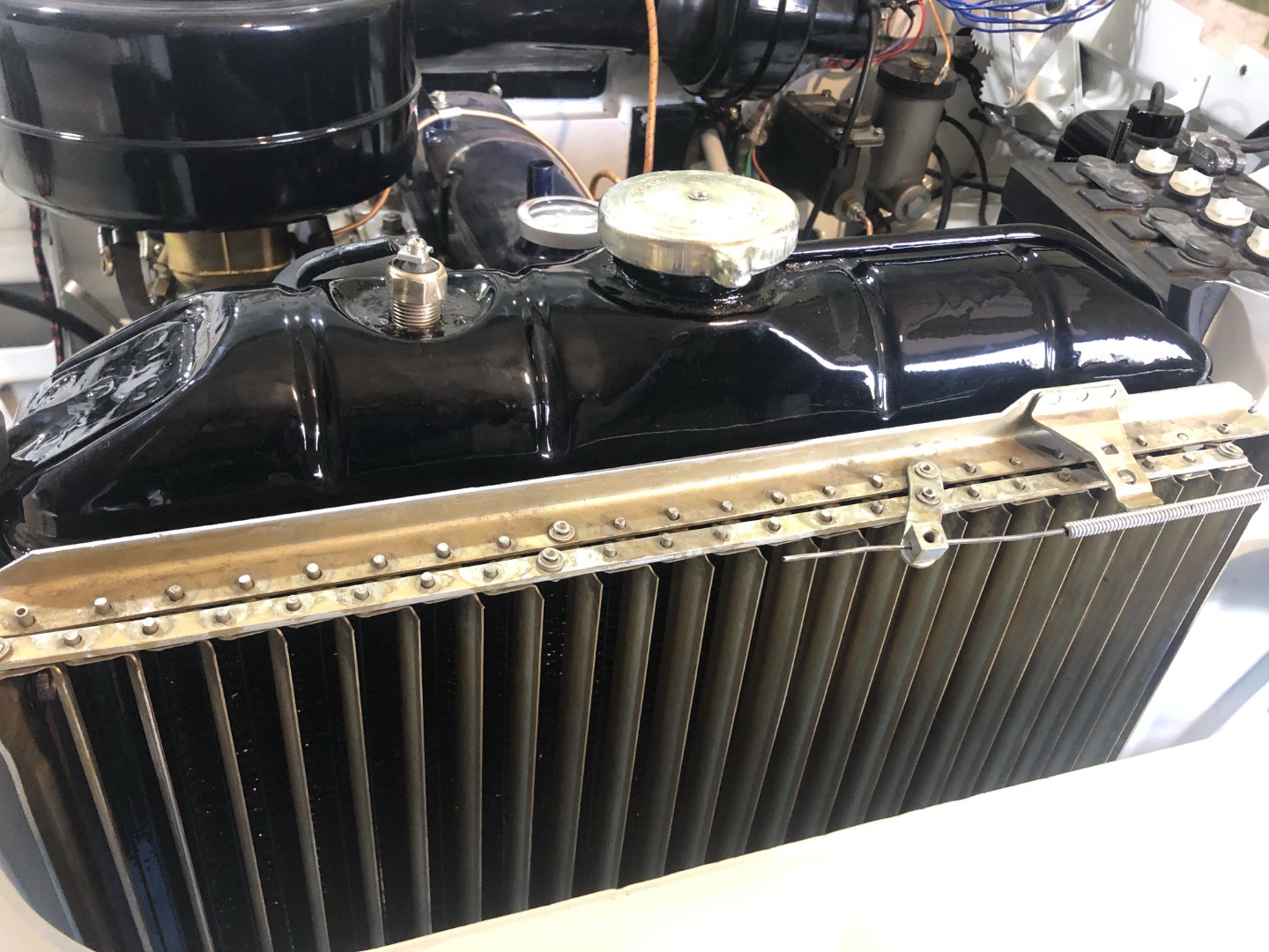

Ja õli tahaks ka juba ära vahetada - ei ole üldse mesine enam, vaid mingi ollus, kuigi mootor täiesti tehtud. No eks see sissetöötamise lugu.
Mootor korralikult kuumaks sai, oli järgmine päev auto all valik automahlu. Need originaal klambrid ei pea tosooli - pidi tavalise klambri hetkel kõrvale panema. Karter vajas ka natukene õrna pingutust ja nii ka käigukasti karter.
  Lappasin pilte tagasi,siis seda tüüpi klambrit saab ka teisiti kinnitada.Lindi üks kiht peab jooksma üle splindi,sellisel juhul ei keerdu splint pingutamisel tagasi.

(15-05-2019, 22:44 PM)_rein_ Kirjutas:   Need originaal klambrid ei pea tosooli
Üks kiht üle splindi? Äkki seletad seda tarkust rohkem lahti - mitu tiiru sa selle lindiga teed ja kuidas õnnestub sul veel pärast tiiru üle splindi, lint splindi vahele saada?

Ma pean garaazi minema ,klambri leidma ja meelde tuletama.Põhimõtteliselt on nii et rulli keritud lint jääb välimise kihi alla.Kihte on kaks.

Aga kas ei saaks splinti eraldi traadiga ära stoperdada ?

(17-05-2019, 07:09 AM)sven1 Kirjutas:
Olen näinud sellist lõdvikuklambri paigaldust.
RE: GAZ 21 automaat 1960 - stern100 - 17-05-2019
Muidugi peab topelt olema! Siis ei libise lahti ja hoiab tosooli ilusti!

Nende voolikuklambritega seoses: Otepääl hakkas silma, et õhukese tsingitud teraspleki asemel on lindina kasutusel jämedam roostevaba plekk.
Ehk tasub viga sealt otsida? Ma nüüd peast ei ütle, kui jäme plekk Volgal lindina kasutusel on, aga nägemismälu järgi umbes 0,3mm. Kindlasti mitte nii jäme, kui Teil seal kasutusel on.
Jäigemat plekki on teadagi raskem painutada e. splindi ümber keerata. Mis põhjustabki, et klamber ei saa piisavat survet avaldada voolikule.
Kasutage originaale.
