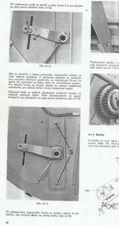

RE: Projekt: Fortschritt E514 renoveerimine, vla 1990 - aavu - 22-10-2020
https://www.facebook.com/FortschrittE514/photos/a.461523233865761/463476227003795/?type=3&theater
Seal manuaal mingiskeeles (võibolla tšehhi). Lk 26 mingi reguleerimise pilu. Lk 30 ka pilu.
RE: Projekt: Fortschritt E514 renoveerimine, vla 1990 - Meistrimees - 22-10-2020
(22-10-2020, 10:59 AM)aavu Kirjutas:  https://www.facebook.com/FortschrittE514/photos/a.461523233865761/463476227003795/?type=3&theater
Ülemised pildid on kaksikteo sõrmede reguleerimiseks. Lk 30 on õige asi.
RE: Projekt: Fortschritt E514 renoveerimine, vla 1990 - saarrand - 22-10-2020
Esimesel pildil olevast pilust saab reguleerida kaksikteo kõrgust. Teisel pildil olev reguleeringu koht võiks isegi õige asi olla. Sai seda küll uuritud toona, aga ju mitte piisavalt.

RE: Projekt: Fortschritt E514 renoveerimine, vla 1990 - saarrand - 14-12-2020
Need aspli piid said nüüd paikka reguleeritud. Käiski sellest pilust Lk30. Ehk siis aspli otsa juures täitsa olemas regulli koht. Ilmselt mul endal jäänud suvel kogemata tähelepanuta- et hiljem uurin, aga ununes.
