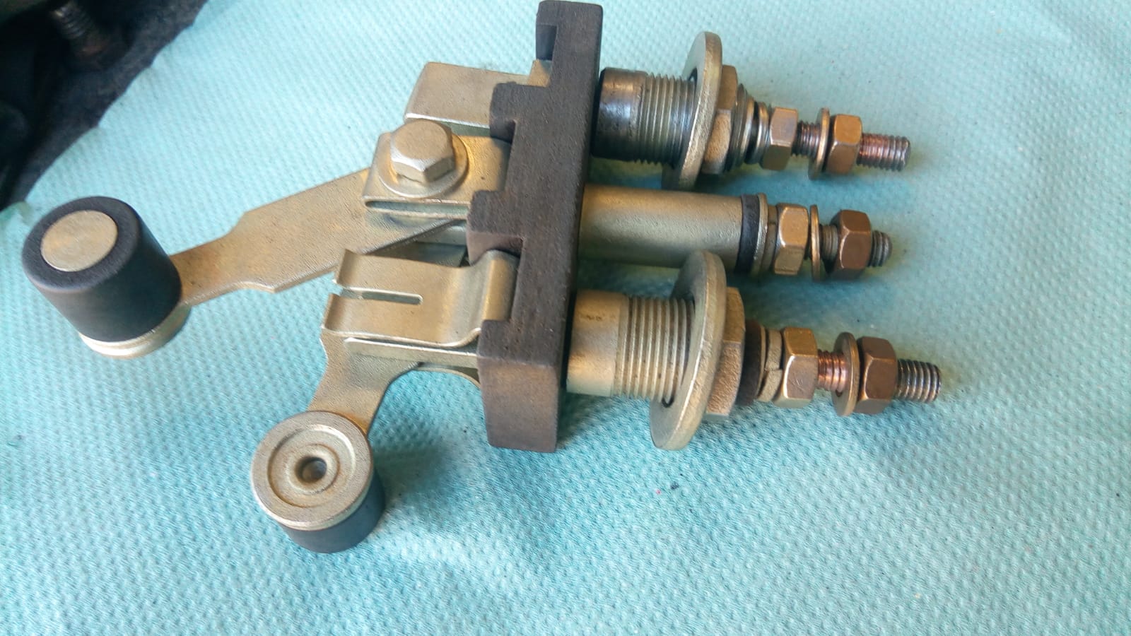

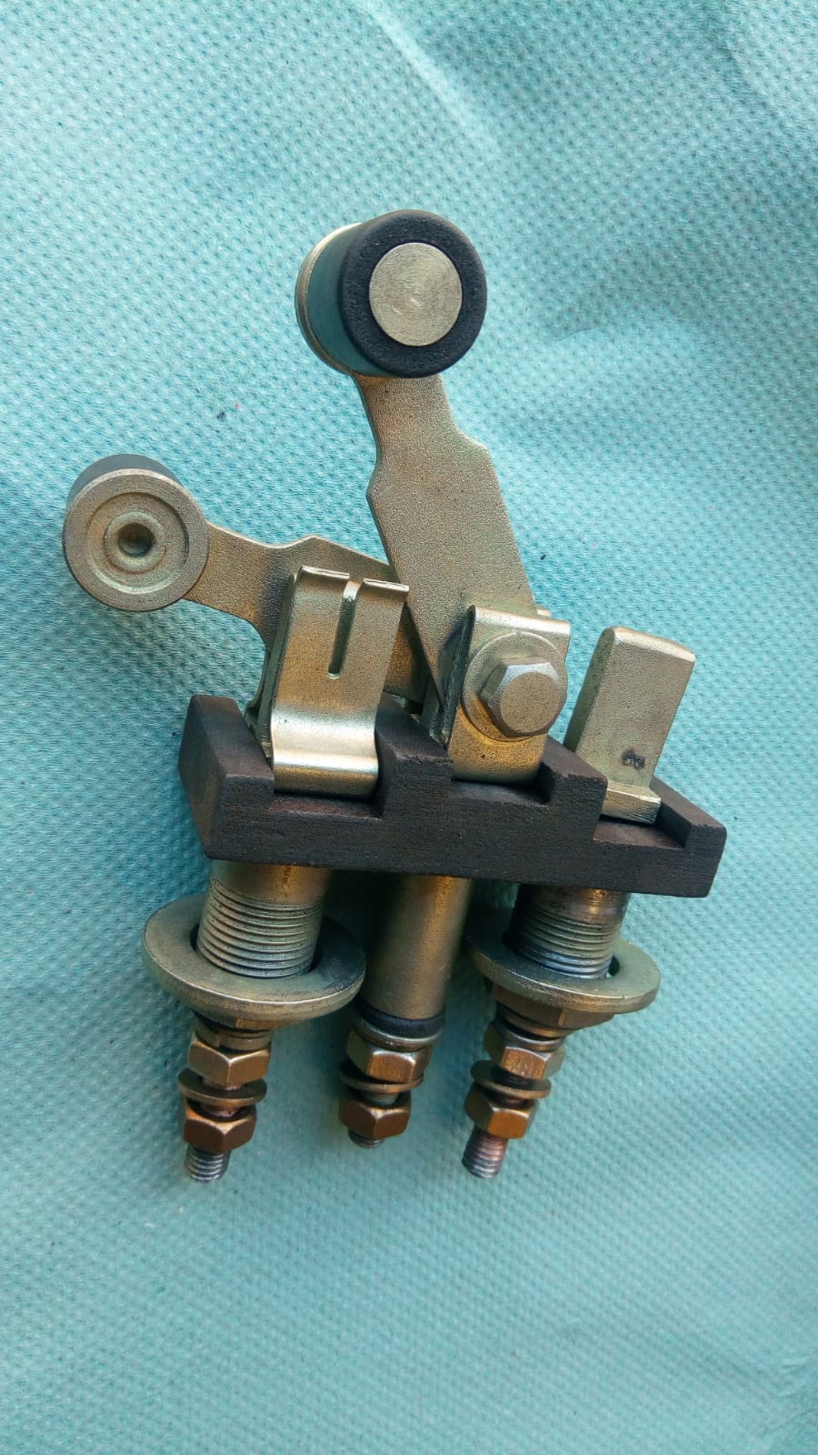

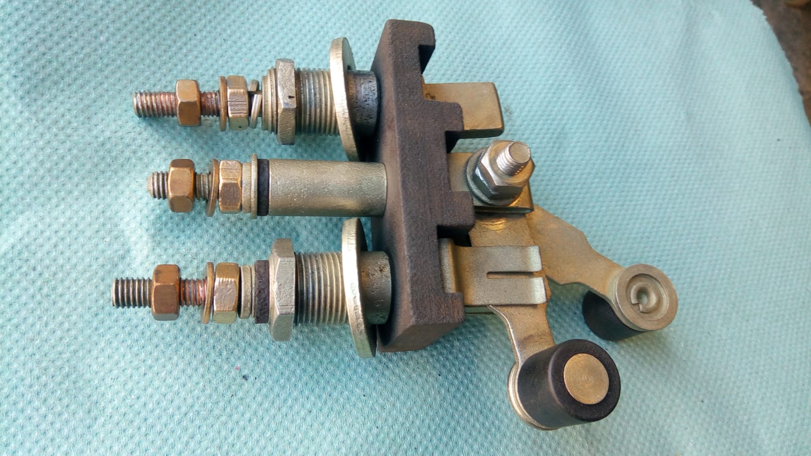

RE: Stalini lemmik - Formika - 25-09-2020
Taastatud sai piltidel olev vidin. Auto küljes ta oli aga otstarve jääb mulle segaseks. Kas tegu mass lülitiga või akude ümberlülitusega. On kedagi targem, kes võiks eksinu lambukese õigele rajale juhatada.
RE: Stalini lemmik - tõnn - 25-09-2020
Tundub, et saab kasutada nii massilülitina kui ka ümberlülitina.
Kuid
Pildilt on üks detail puudu.
RE: Stalini lemmik - Raudpats - 25-09-2020
(25-09-2020, 09:38 AM)tõnn Kirjutas:  Tundub, et saab kasutada nii massilülitina kui ka ümberlülitina.
Kuid
Kas see ikka on originaaldetail? olen analoogset näinud sõjatehnikal, kus oli 2 x 6V akut mida sai vaheldumisi kasutada vastavalt vajadusele
(25-09-2020, 09:56 AM)Raudpats Kirjutas:  Kas see ikka on originaaldetail? olen analoogset näinud sõjatehnikal, kus oli 2 x 6V akut mida sai vaheldumisi kasutada vastavalt vajadusele
 Kindlasti originaaldetail, ZIS-l ka muide 2 6V akut. Kogu elektrisüsteem 6V.
Kuid
 Küll see puuduolev detail ka välja tuleb.
RE: Stalini lemmik - Juri - 26-09-2020
(25-09-2020, 17:58 PM)Formika Kirjutas:
Kuid
Tere Mati  Kas sul ei ole zis 110 kasutusjuhendi raamatud? Raamatus on 2 elektrikkeemi autodel mis oli tehtud kuni 1948 a. Olid 1 aku ja sellist vidinad vene keeles (перекидной рубильник ) rooli all ei olnud üldse! Teisel skeemil peale 1948 a. Autodel on paigaldati 2 kuuevoldist akud ja seisid nad kõrvuti plussid ühendatud massile ja miinused ühendatud selle vidinaga kui 1 aku millegipärast sai tühjaks sis oli võimalus kasutada teist samal ajal kasutada see vidin massilülitina. Sinu autol peab olema 2 akud ja seelle ümberlülitusega saad vahetada akud. Väga praktiline asi minu arvates. Minu autol ei ole sellist asja kuna oli tehtud 1946 aastal.

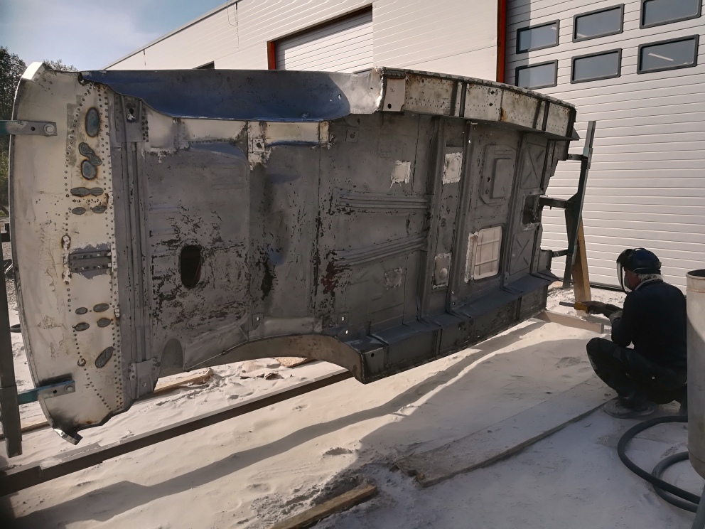

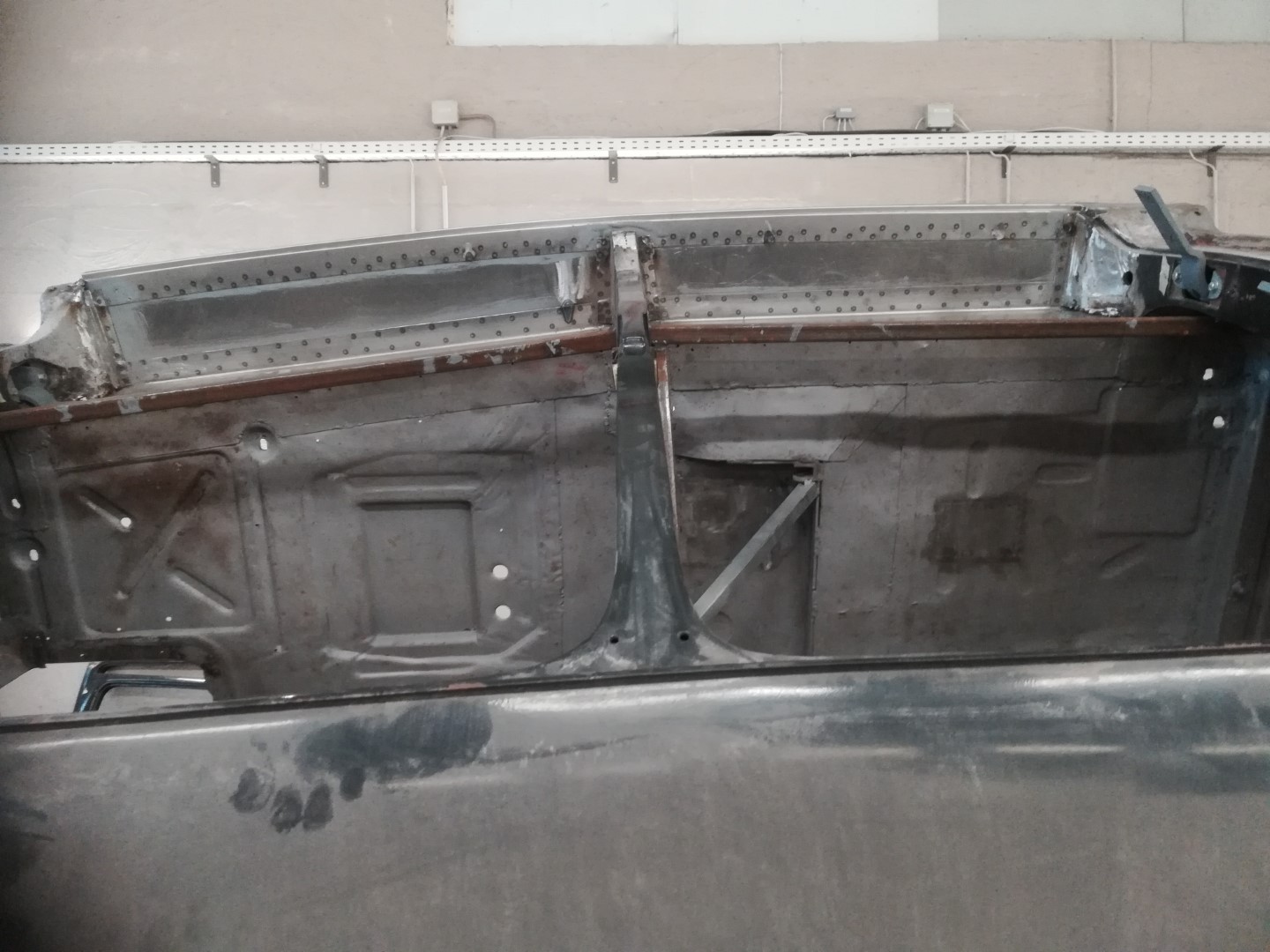

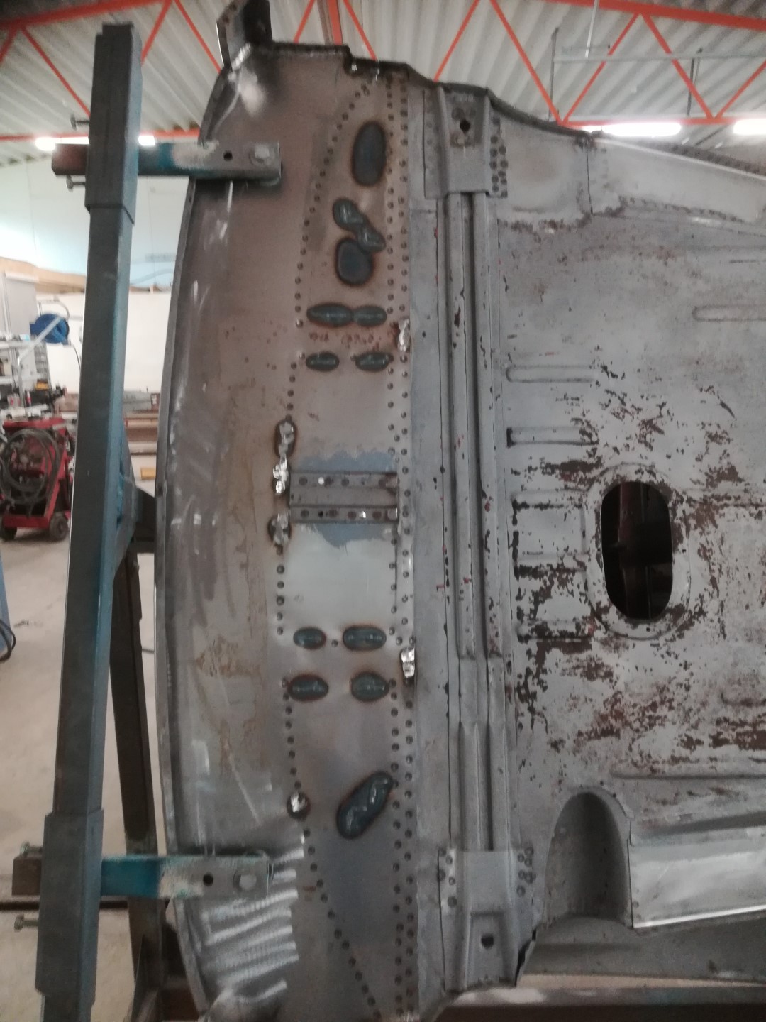

ZIS-i keevitustööd hakkavad ühele poole saama. Loodan, et selle nädalaga saab joone alla tõmmata. Siis veel põhi töödelda ja uue nädala lõpus peaks saama raamile tõsta.
RE: Stalini lemmik - Formika - 30-09-2020
ZIS keevitustööd on lõppenud. Täna põhi ja keevitused liivapritsi ja krunt selga.
