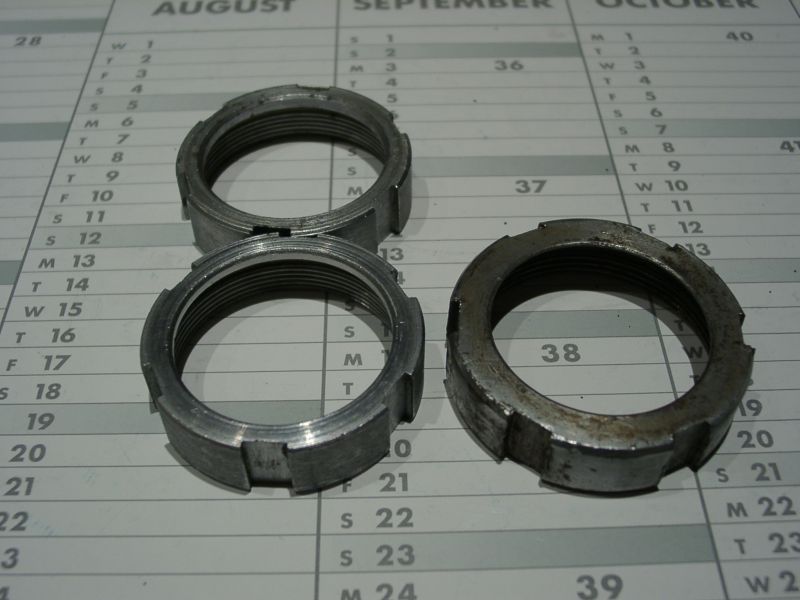

- Nimelt tavotis ja tuttuutena ostetud leegitoru mutrid ei sobi silindrile :S Kui ma ei eksi, siis IŽ-56 leegitoru mutrid on 54mm keermega, kuid need, mis mul, on 51mm, samas leegitorude jaoks on ava sama suur. Keerme mõõtudes võin ma veidi eksida, kuid seal on ca 3mm vahe ja praegustega pole midagi teha. Kui kellelgi on huvi uute leegitoru mutrite vastu, siis võin neid vahetada kasvõi vanemate, kuid mulle sobivate vastu.

Ja paar fotot ka leegitorumutrite teemal.

Seekord tuli pikem paus vahele, kuna ehitustöödeks ja maja korda sättimiseks saabus ülisoodne aeg, ehk IŽ jäi paratamatult tahaplaanile - natuke liiga hilja sai järelikult selle projektiga alustatud Wink Aga korralik varjualune oma hobustele on ka vajalik ning oluline. Tolle valmimine võtab veel aega. Aga nüüd asjast. Kroomdetailid on jah kõik olemas. St. 99,9%, kuna mu leitud uued leegitorude kinnitusmutrid osutusid läbimõõdult väiksemaks (vaata mu eelmist postitust), mistõttu pean need kas laskma treida uued või siis kuskilt hankima õiges mõõdus vanad ning taastama-kroomima. Üks kahest on küll olemas. Aga enamus detaile, alates M3 kruvidest ja lõpetades leegitorudega on kroomitud tänaseks päevaks. Pilte saab veidi hiljem. Õige pea alustan ratta kokku panekut, seda küll jõudu mööda, eks siis saab olema rohkem, mida näidata ja millest rääkida. Kui kellelgi on head kontakti, kelle kätte summutid viia, et need vase või mõne muu materjaliga gaasikeevituse abil kenasti sirgeks keevitada, oleks väga tänulik. See mees peaks muidugi ka seda tööd viitsima teha, sest paras nikerdamine saab see olema.

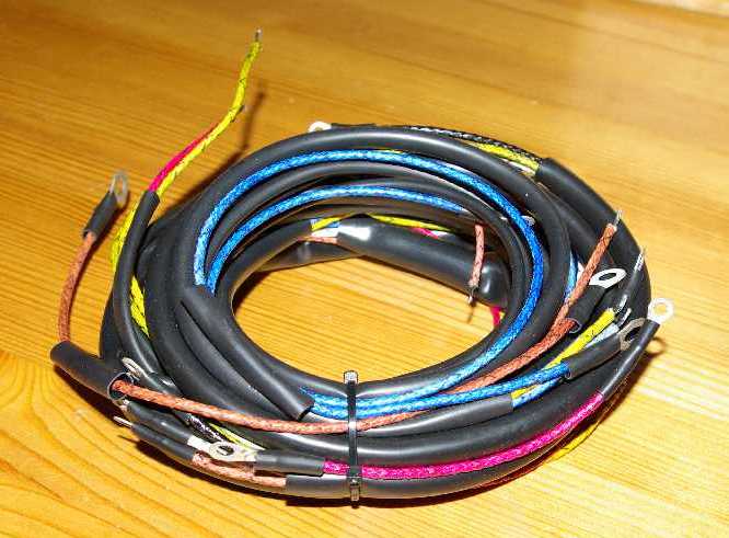

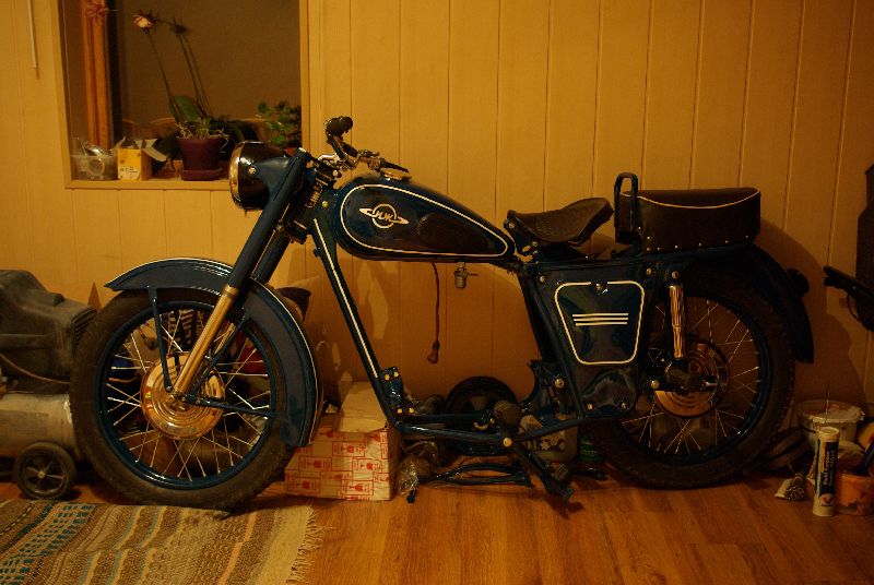

Tegin mõned klõpsud asjade seisust, õigemini olukorrast, mis on juba üsna pikka aega kestnud. Lisasin ka ühe pildi riidekattega juhtmekomplektist.
Maksumuse koha pealt ei oskagi öelda, ma seda pole kokku löönud seekord, põhimõtteliselt. Aga arvan, et mingi 30 tuhande kanti too summa jääb. Aga see summa sõltub ikka tublisti kui palju sa oma kätega miskit ka teed. Kui ise krundid ja värvid ja teed kroomi eeltööd jne, siis hoiad oluliselt ka kokku.

Mõnede vabade hetkede ja tüütavalt laiali olnud osade mõjul on ratta kokkupanek siis järgmises seisus:
Taaskoostamisel on ikka ja jälle tulnud ilmsiks mõningate pisividinate puudumine, aga eks see olegi normaalne. Enamasti on tegemist jubinatega, mida õnnestub ise treida või leiab poest abi. On ka selliseid puuduvaid detaile, milliseid loodan kohata läheneval Kurtna laadal. Tegemisi on ratta kallal muidugi veel kuhjaga, ühest küljest funktsionaalsus mootorrattana ning teisest küljest minu enda ning originaalsuse kriteeriumid. Viimast kahte on oluliselt raskem saavutada Smile

Riidekattega juhtmed on pärit Lätimaalt ja maksid sinna tuhande raha kanti, väidetavalt tehtud Riia motomuuseumis oleva IŽ-56 juhtmestiku pealt.
