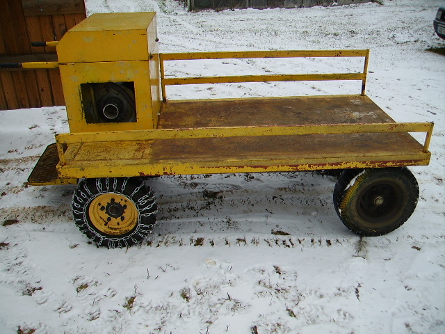

Kuna talv tuleb vägisi peale, siis sai poest toodud 30m 5mm tavaketti ja ketid ratastele ära tehtud.
Otsustasin, et originaalratastele ketti ei tule, vaid otsisin kuurinurgast välja MB1 motobloki veljed koos rehvidega. Need siis väiksema rehvimõõduga- 5-10 originaali 6,25-10 vastu. Valik langes motobloki ratastele just seetõttu, et need kitsamad ja vast pressib siis paremini keti jää sisse.
Siiski said ketid nii laiad tehtud, et saab ka originaalratastele panna, küll aga peab neid natuke pikendama.
Esimesena läksid motobloki veljed treipinki. Keskava sai suuremaks treitud, samuti sai uued poldiaugud puuritud.
Järgmiseks sai hakatud kette meisterdama.
Ketitüübiks valisin redeli, kuna see lihtne teha.
Esimene katsetus valmis.
Kette tundus kuidagi harvalt olema. Mõtlesin, et äkki kõval pinnasel hakkab keksima nagu kits, üles alla. Samuti, äkki ikka parem, kui kett kratsib kogu aeg maapinda. Mitte ei pea ootama, et millal tuleb järgmise lüliderea kord masinat edasi liigutada.
Niisiis, sai lisatud veel vahele kette juurde.
Eelnevatel piltidel ei ole veel ketilülid kinni keevitatud, kuid hiljem sai see tehtud.
Originaalrehv võrreldes motobloki kettidega rehviga. Kõrguselt ja laiuselt suht samad.
Uued jalavarjud all.
Natuke sai ka proovida libedal pinnasel. Originaal siledate rehvidega ei tahtnud tasapinnalise maa pealgi liikuda, kettidega teine tera. Muidugi, eks näis, mis laus jää peal saama hakkab, pluss veel õue peal olevad kuplid. Praegu on ju selles suhtes hea, et keti pressib otse pinnasesse.
Kui jää peal ikka liikuda ei taha, siis tuleb osta nagadega jääketid.
Möödalaskmistest ka. Redel kett pole päris hea. Tekib üks viga, mis näha pildilt.
Nimelt "redeli pulgad" mõnes kohas liiguvad üksteisele selga ja ikkagi jääb mõnesse kohta tühik ehk rehv puutub vastu maapinda. Võibolla see rohkem minu kiiks ja vahet pole. Aga meeldiks, et asi oleks ikka ühtlane ja visuaalselt ilus vaadata. Võibolla oleks saanud asi parem, kui oleks valinud ääreketid hästi lühikese sammuga.
Mõte oli ka rehvi keskringjoont mööda ümberingi panna üks pikkikett. See takistaks üksteisele selga jooksmist ja tühikute teket, samas jälle puujuure taha jälle vist ketid nii hästi enam ei haaku.
Aga eks vaatab, kuidas nad üleval peavad. Kui aega saan, siis vast teen veel " redeli pulki" tihedamaks, sellega saaks ka tühikute tekkimist ära hoida.
Järgmiseks hooajaks tuleb aga harvesteri kettidelt snitti võtta. Rombikujuline muster on vast ikka kõige parem. Või siis teine variant tundub ka suht ok.

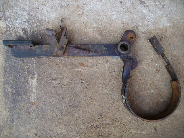

Tänu ühele kaasfoorumlasele, jõudis minuni täna kauaigatsetud pidurimehhanism. Nüüd parem kohe õiendada siin mägise kupli peal, muidu pidi puuhalgu rattale ette panema.
Selline siis ta on.

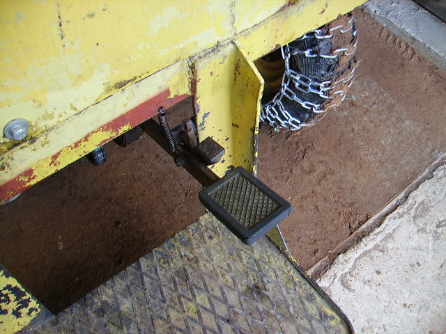

Natukene liigendite määrimist ja külge ta saigi. Käsipidurilink ka inseneride poolt välja mõeldud.

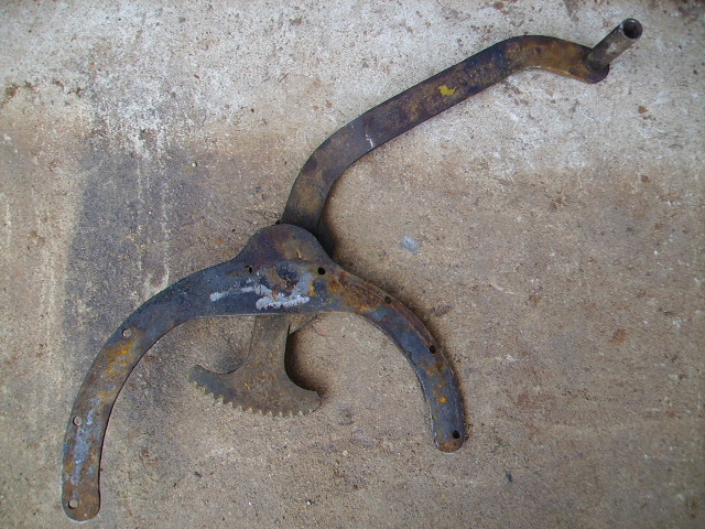

Hakkab ka huvitama see jalgkäivituse süsteem.
Praegu on olemas selline vändamehhanism.
See peaks käima vist tuulekoja kattepleki poltide alla? Aga edasi on mul järgnevad asjad puudu.
Kas sinna lõhega käivitustoru külge käib siis mingi hammasratas? Ja kuidas on lahendatud selle pöörlemine seal toru küljes, kas põrkmuhvi või mingi pendiksi põhimõttel?
Keegi kunagi Võru kandist pakkus mulle komplektset süsteemi. Kui veel alles, siis oleksin huvitatud.

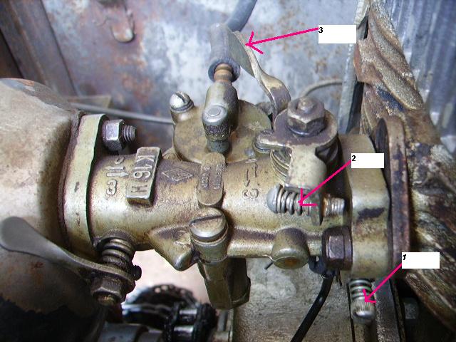

Kuidas peaks lähenema Zidi mootori karburaatorile, et saavutada korralik tühikäik? Pöörded kipuvad praegu pendeldama.
Karburaatoril küljes kaks reguleerimiskruvi. NR1 kaudu tundub, et saab reguleerida õhukogust. Sissepoole siis teoreetiliselt segu rikkamaks ja väljapoole lahjemaks?
NR2 siis tundub vist olema tühikäigu jaoks?
Aga mille jaoks on vaja NR3 asuvat nagu teist õhuklappi? Selle täitsa kinni keerates tühikäik ilusti viisakalt olemas. Aga samas siis ei saa ju enam gaasi anda ja pöörete regulaator samuti ei toimi.
Iseenesest PD-10 käivitusmootoril suht sama karburaator tundub olevat. Sellel samuti see teine õhuklapp.

RE: ETKVL-i kaubakäru ehk "Autoroller ET-1,5" - Romka - 08-02-2014
(07-02-2014, 21:01 PM)meli666 Kirjutas:  ........
Selle NR3 hoovaga saad reguleerida lihtsalt gaasisiibri käiku ehk maxpöördeid. Kui selle nulli lükkad, siis pööreteregulaator ei saa enam siibri töösse sekkuda, seepärast pöörded enam pendeldama ei hakka.
Vaatan sul õhuklapp täiesti avatud asendis. Katseta mingis pooleldi või veerand avatud asendit. Ise kõrva järgi kuula, millises kõige paremini soe mootor käib. Mul pole need mootorid ükski tahtnud nö "täiskõriga" korralikult töötada. Segu jääb liialt lahjaks ning järsult gaasi andes sureb välja.
Selle NR1 poldi kruttimisest pole ma mingit mõju täheldanud.
Üldiselt nagu kogu see "venevärk" on ka see rohkem selline kõhutunde järgi seadistatav, suurt loogikat ja seaduspärasusi ei esine.

RE: ETKVL-i kaubakäru ehk "Autoroller ET-1,5" - meli666 - 08-02-2014
(08-02-2014, 09:05 AM)Romka Kirjutas:  Vaatan sul õhuklapp täiesti avatud asendis. Katseta mingis pooleldi või veerand avatud asendit. Ise kõrva järgi kuula, millises kõige paremini soe mootor käib.
Mootorid vist tõesti erineva käitumisega. Mul muidu käib küll täiesti avatud õhuklapiga ilusti. Välja ka ei sure äkki gaasi andes.
Samas -20+ külmaga ka täitsa kinni panna ei tohi külmkäivitades. Peab ikka veerand lahti olema, muidu mineja ei ole.
Pendeldamisest sain täna peale karburaatori ultrahelivannis ärakäimist esialgu lahti. Tundub, et mingi kanal ikka kuskilt oli umbes.
Muidu minul see NR1 kruvi keeramine mõjutab küll mootori pöördeid.
Üldjuhul peaks vist nii olema. NR1 kruvi keerates leidsin maksimumpöörded. Siis NR2 kruvist keerasin jälle pöörded minimaalseks. Ja nii paar korda.

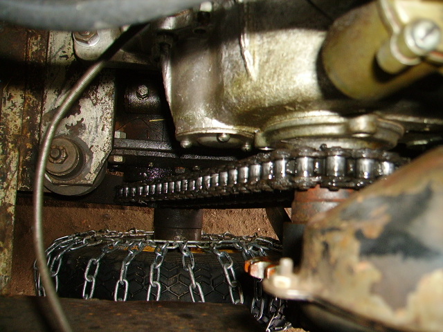

Sai villand sellest originaal lahendusest, kus mootori reduktor veab ketiga siduritekasti.
Pöördeid omajagu. Kett venib ja hakkab rapsima. Lisaks ikkagi automaatkastiõli siduritekastis kõva pakasega jäi jänni. Nöörist tõmmates tahtis käsi otsast tulla. Veidike asi leevendus, kui mootori reduktori vabakäiguga sai mootor ette soojendatud. See aga eeldas mitut käivitamist, kuna mootori töötamise ajal käiku sisse panna ei saa.
Kettülekanne sai asendatud kiilrihmülekandega. Suurimaks eeliseks siis see, et saab rihma nõrka lasta pinguti vahendusel. Külmaga käivitab mootori ja alles siis siduritekasti vedu rihma pingutamisega taha.
Kiilrihmülekande kasutuselevõtmiseks eriti suurt tööd ette võtta vaja ei olnud. Mootori küljes oleva reduktori väljundvõlli otsast tuli ketiratas eemaldada. Asemele läks Taper Lock kinnitusega rihmaseib.
Pildil näha ka rihmapinguti. Selle asend sai valitud nii, et suruks rihma pingutamise korral võimalikult palju ümber rihmaseibi, et oleks hea haakumine. Sest tegemist ju väiksema seibiga, kus suurem oht läbilibisemiseks.

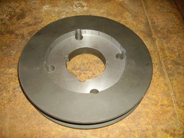

Alumise veetava siduritekasti ketiratta asendamisel rihmarattaga oli tööd mõnevõrra rohkem.

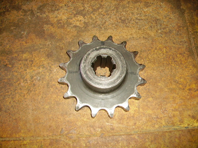

Originaalis siis selline, seest nuutidega.
Ostetud sai lihtsalt Taper Lock rihmaratas, ilma südamikuta. Ja sai treitud aste sisse, et ketiratas sisse läheks. Kinnitamiseks sai puuritud neli ava.
Järgmiseks sai siis ketiratas rihmaseibi sisse pressitud, kuna treitud sai õrna pinguga. Kinnitamiseks kasutasin nelja puidupolti, millel käiasin need kandid maha. Sai valmis selline asi.
Järgmiseks sai tehtud rihmapinguti. Pinguti sai liikuma pandud laagritele, siis ei hakka nii kergesti puksi ära kuludes loksuma. Samuti remont lihtne, vaja vaid laagrid ära vahetada. Pingutusratas ise VW/Audi 1,8 mootorilt pärit.
Rihma pingutamine ise toimub praegu lihtsalt vedru aasa taha tõmbamisega. Eks tuleb midagi asisemat teha.
Vedru ise ka lahja võitu, tõsisema kallakuga kipub rihma libistama.
Kuna asi suht värske. Siis eks näis, kuidas asi vastu peab.
Suuremad halgudeveod on ees.
Kui üks rihm jääb lahjaks, siis tuleb kaherealise rihmaseibi peale üle minna.
Õnneks veel siduritekasti ja rehvi vahel selleks ruumi peaks jätkuma.
Kasutasin muidu B profiili rihma.
Kui millalgi jälle aega on, siis lõppülekande ketiga peaks ka miskit ette võtma.
See küll käib nüüd tunduvalt aeglasemalt ringi ja sedagi ainult masinaga liikumisel.
Kiilrihm enam ilmselt siin ei õigusta, kuna jõud suured.
Mõttes on asendada need ketirattad hammasrihmaratastega. Ja pingutus teha siis silla kinnituste vahele niiöelda peiliplekke asetades.
Ainult, et mis selle hammasrihma laius peaks nüüd olema. 50mm piisav?
Lääne miskised tsiklid kasutavad ka hammasrihma vist tagaratta ringiajamiseks. Huvitav, kui lai rihm seal kasutuses on?
Seal peaks ka vist päris tummised jõud mängus olema.
