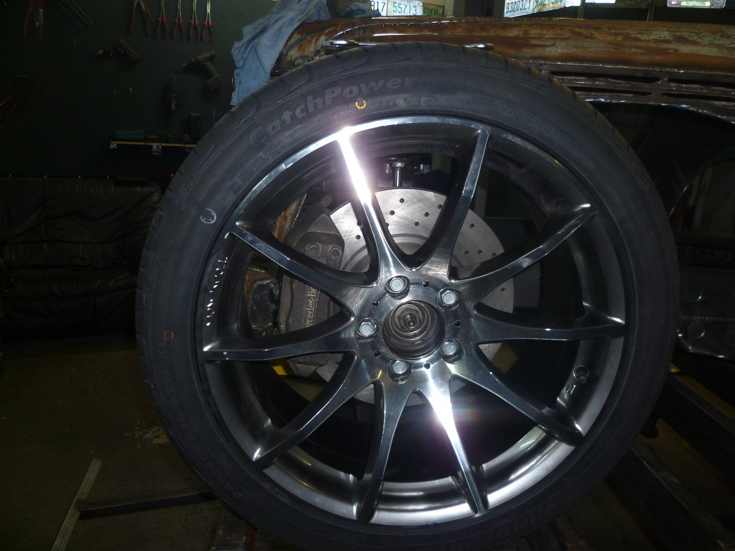

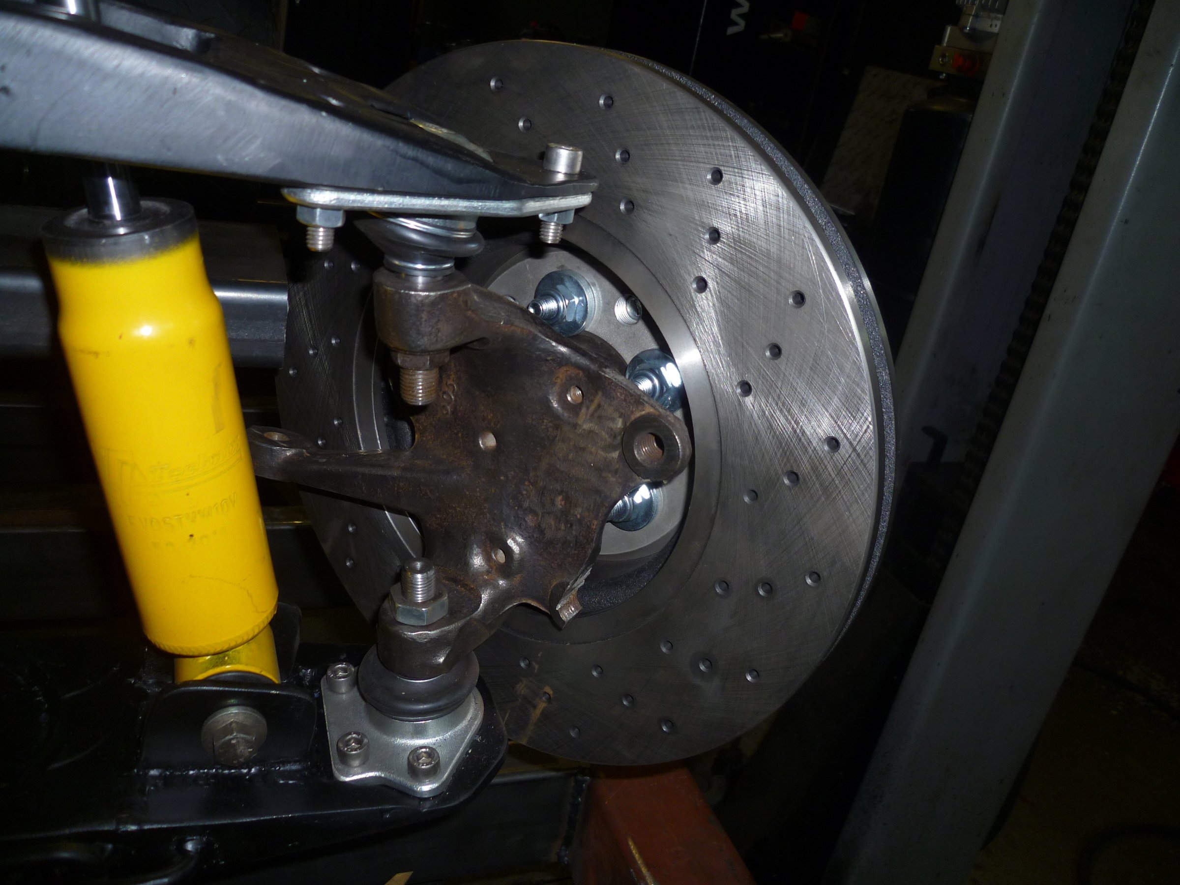

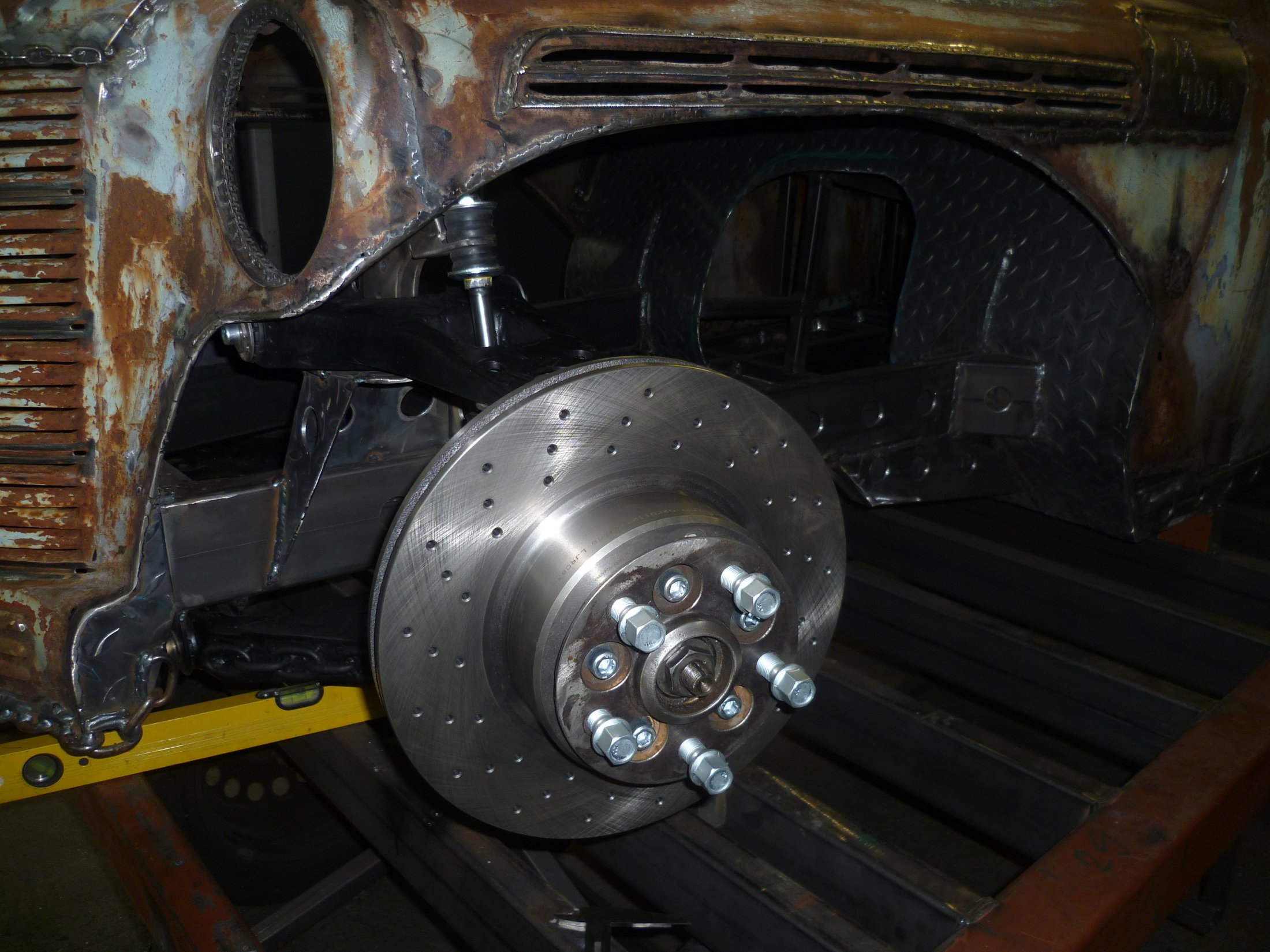

RE: M401 Diesel rat rod - impreza - 14-09-2017
Olenemata teistest parasjagu ees ootavatest töödest leidsin siiski aega
oma lemmik tegevuseks ....
Kapotil kroomliistude asendus on keevitatud roostevabast peaks pärast rooste
protseduuri sellisena jääma nagu praegu..
esituli sai kah ette proovitud
PIduri sadula vahe tüki tegemine ja paika panek oli lihtsam kui arvasin..
Selle käändelje keevitamise peale keerab euroTÜVi mees hauas ümber aga las ta keerab
Profi keevitaja kes igasugu asju kokku säristand ütles selle peale eluaegne,küll aga soovitas enne
rajale minekut möra otsingu sprayga korra üle käia Big Grin  Big Grin
RE: M401 Diesel rat rod - Marko - 14-09-2017
Käis minulgi jõnks läbi...
Kuigi jah, lühemate roolivarraste panekuks sai rooliotstele mutreid pikenduseks lisatud, rahu nüüd, ühekaupa muidugi. Tõsi, seal jäi originaalosa sisse vähemalt kahe mutripaksuse jagu varrast, seega keevise kõrvale tekkiv pragu poleks katastroofi tekitanud.
(14-09-2017, 00:28 AM)Marko Kirjutas:  Käis minulgi jõnks läbi...
Pealegi kääntelg oli heast materjalist ja vähe teine traat sai kah vöetud...
