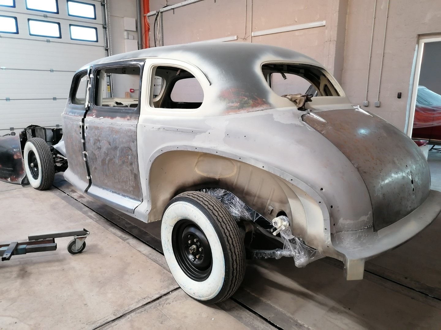

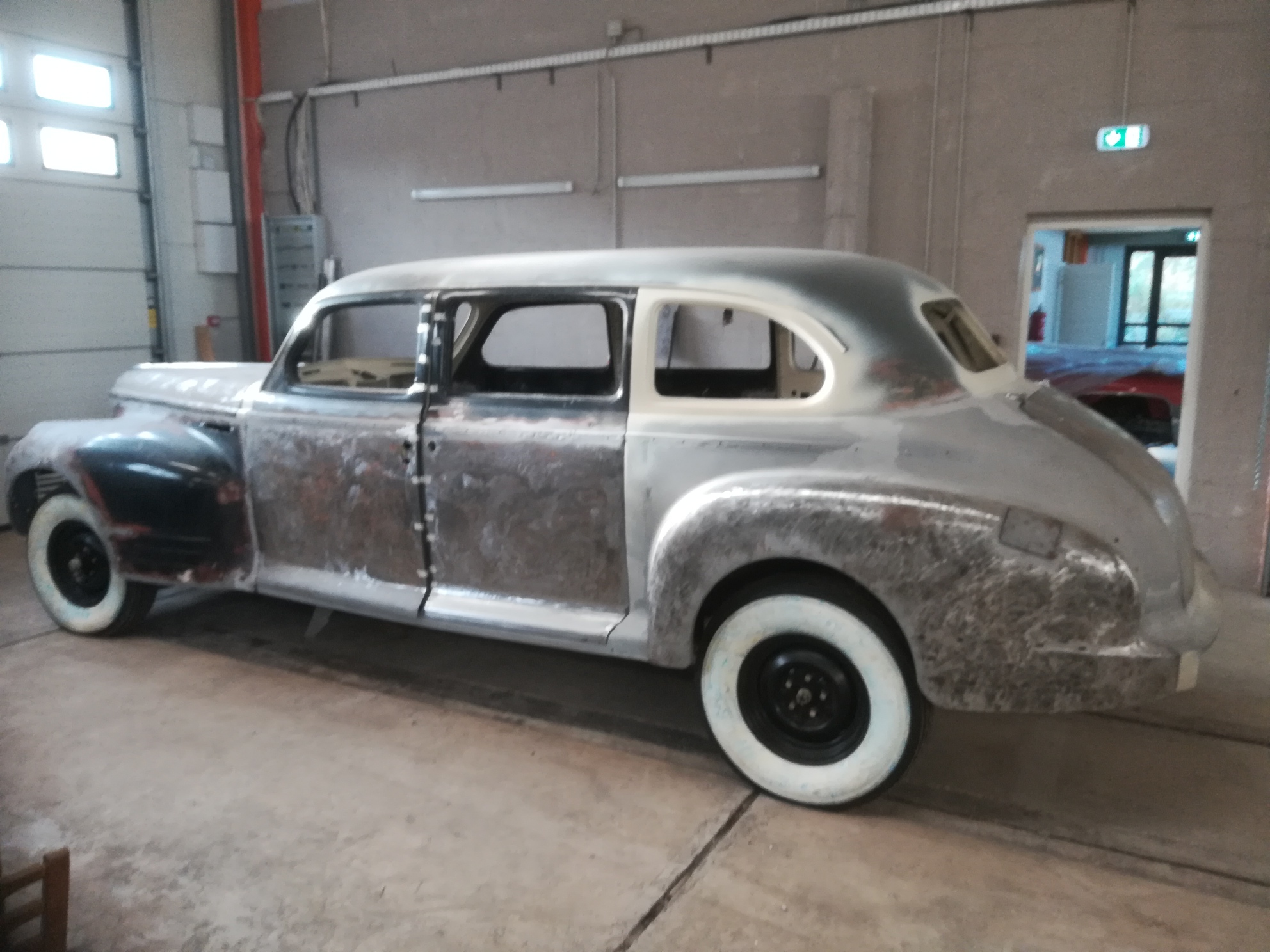

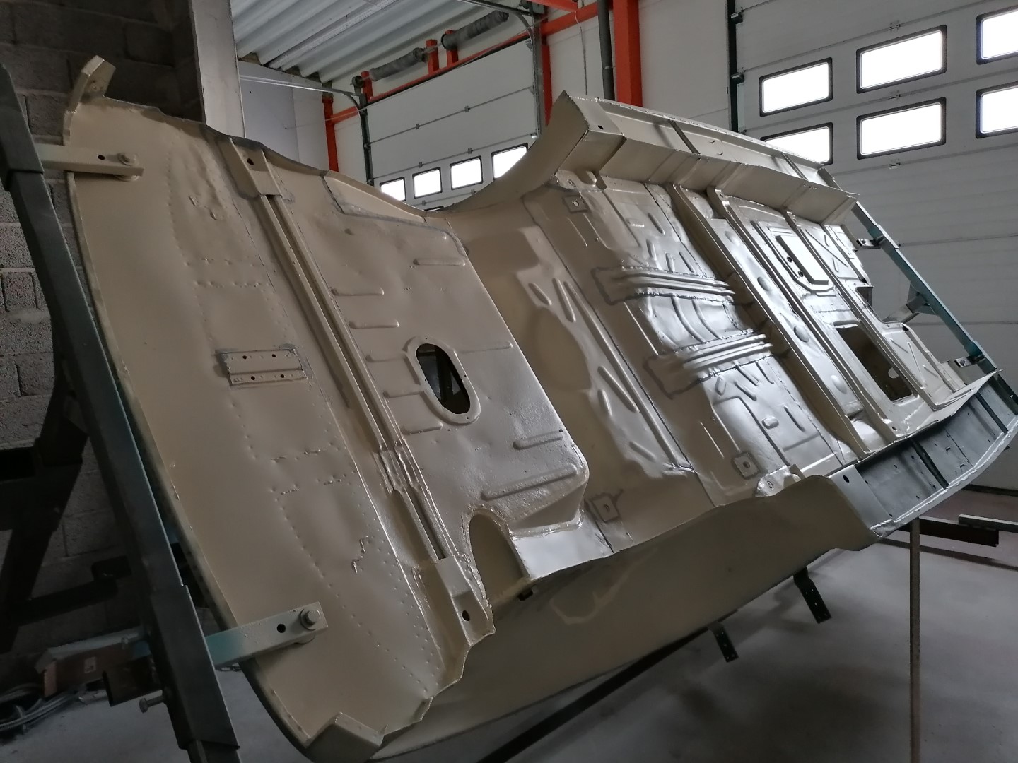

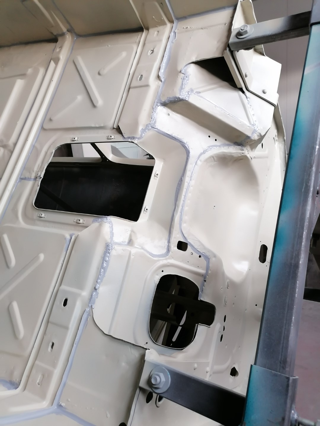

RE: Stalini lemmik - Formika - 06-10-2020

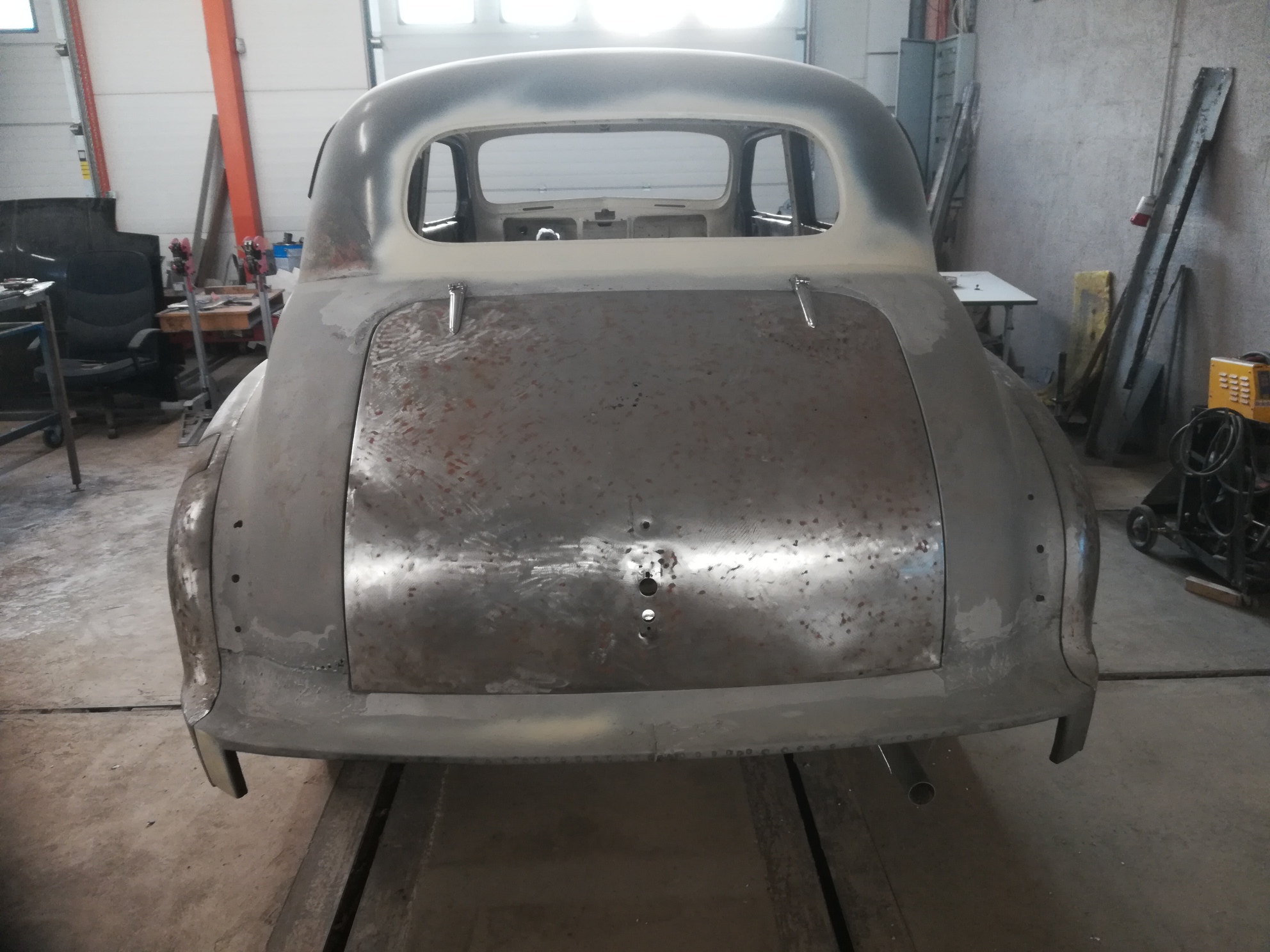

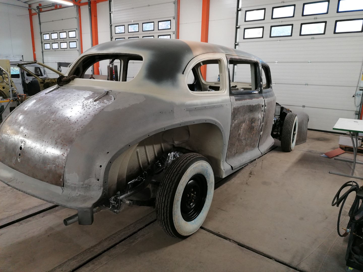

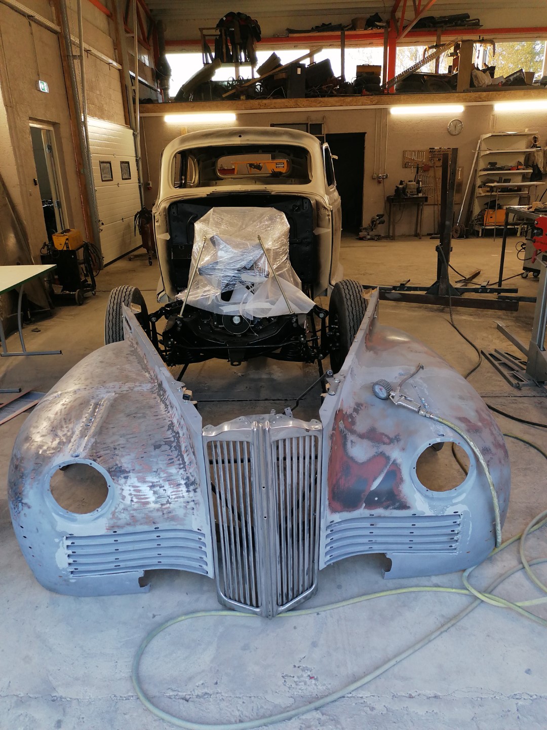

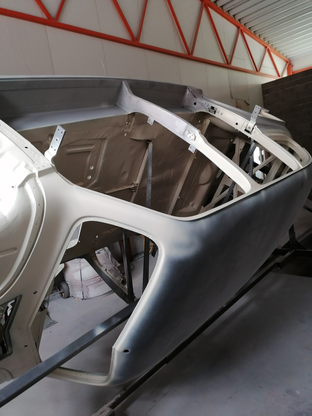

Liivapritsiga sai terve auto üle käidud, välja arvatud katus. Paar kohta tuli veel välja, mis vajavad keevitust. Kõige mädanum tuuleklaasi ees oleva õhuvõtu klapi tihendi põhi. Põhi krunditud ja kivikaitse ka peal. Enne raami peale tõstmist veel vaja põhi ja tulemüür ära ka värvida.

Täna siis ajalooline päev Kere ja raam said jälle üle hulga aja kokku.

RE: Stalini lemmik - Formika - 09-10-2020
Keevitustöödele selle nädalaga joon alla. Uuel nädalal hakkame tinutama, Tina päris kallis lõbu, arvestuslikult kulu autole c 400.-€.
