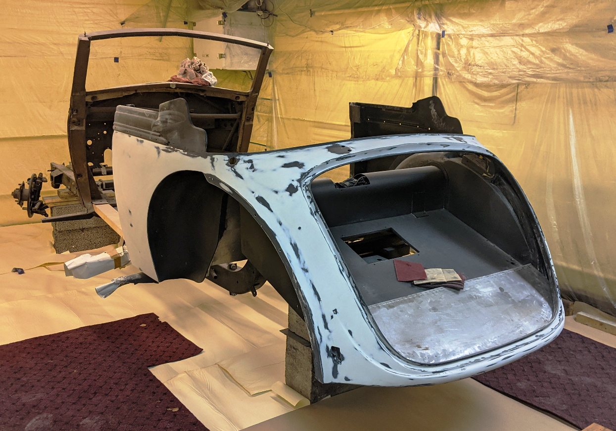

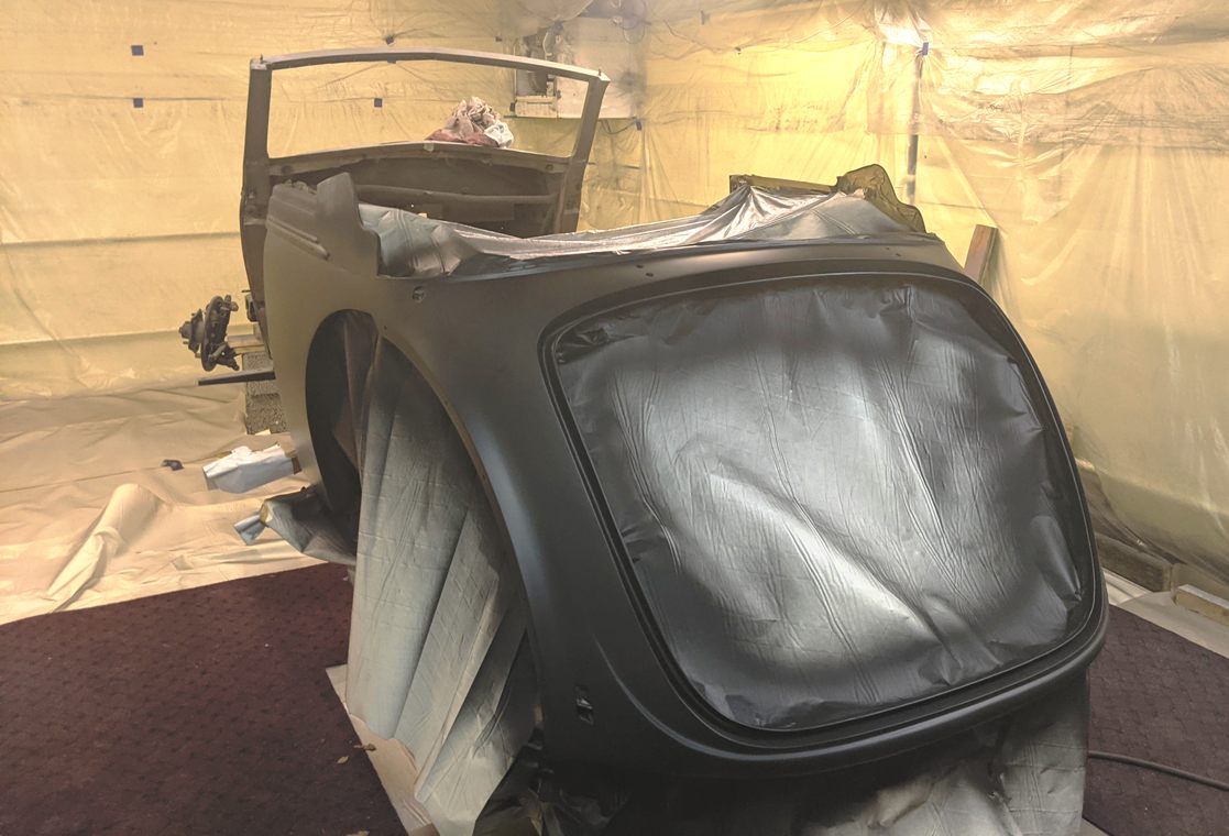

Kuna õhtud on pimedad, siis on hakatud tegema ettevalmistusi talviseks hoogtööks. Tagaosa on põhiosas valmis ning selle talve eesmärk on lahti võtta, korda teha ning uuesti kokku panna nö tulemüür. Kuna keresid on kaks, siis sai mõlemad puhastatud.
Nii on parem välja valida, kumb lahti võtta ja kumb näidiseks hoida. Mõlemad on saanud tunda külasepa kätt. Karta on, et nagu tagaosal, nii valivad meistrid ka nüüd välja kehvema, et parem ja osaliselt originaalpuud sisaldav torpeedo jätta näidiseks ning tulevastele põlvedele teha. Tagaosaga sai nii tehtud, et lahtistest tükkidest sai uus kokku pandud ning oma algse kuju säilitanud, kuid tegelikult läbi mädanenud tagaosa jäi sellisena kokku.
Tulevikus hakkab pilte nägema samast ruumist ja suunast, kuid auto on teistpidi. Auto all on tõstuk, et vajadusel tõsta kere mugavamale kõrgusele töötegemiseks. Veelgi olulisem on aga see, et nii saab hakata ka katust proovima, mis muidu jäi kogu aeg lakke kinni.

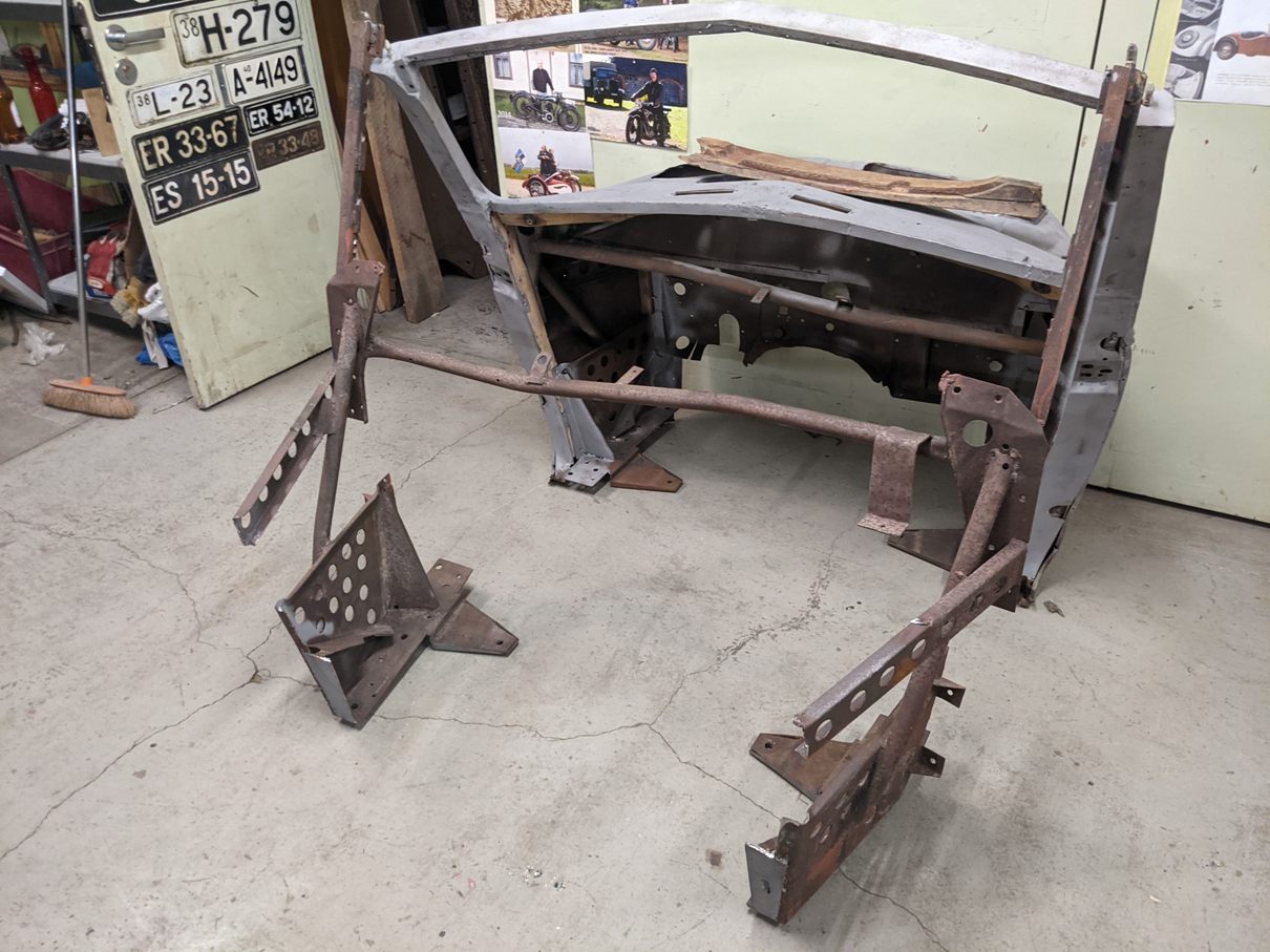

Esiosa korralikuks puhastamiseks ning kordategemiseks sai tugiraam välja võetud. Näiteks DKW autodel on kere kandevsõrestik puidust ning seda jupikaupa parandada ei ole võimalik. Audil on lihtsam, kuna ka kandevkonstruktsioon on metallist. Küll aga on puu kasutuses uksepostides ning esiakna raami ümber. Puudetailid tuleb loomulikult uued teha.
Tugiraam on selline.

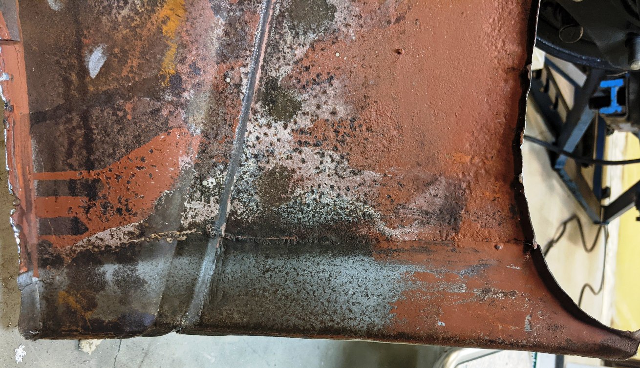

Osavad meistrid plekitööd tegema olid ka minevikus. Kere alumine pool oli läbi roostetanud, plekksepp on painutanud üsna täpselt uue tüki asemele ning ka gaaskeevitusega selle paika pannud. Tasub meenutada, et relakas oli NL ajal pigem erandlik tööriist ning seetõttu pidi keevitus olema kohe piisavalt hea, et pahteldajale üle anda. Kaasaja mugavusi nagu keevisliidese siledaks lihvimine väga paljud endale lubada ei saanud. Kui see detail saab lõplikult puhastatud ja mõõdud kontrollitud, siis tuleb langetada otsus, kas teha uuesti alumine osa või saab vana meistri töö alles jätta.

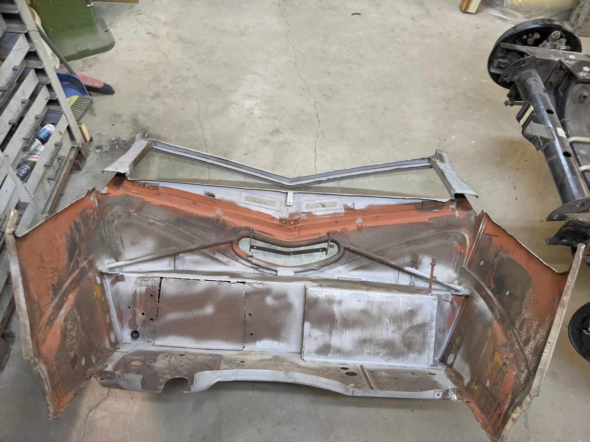

Põhjalikuma uurimistöö tulemusel tuvastasime ainuüksi tulemüüri esiküljel ühtekokku 39 erinevat auku, mida seal tehasest välja sõites ei olnud. Teades, et auto oli juba 1970ndatel lahti võetud, siis iga kasutusaastaga puuriti või lõigati sinna vähemalt 1 auk. Sisekülje ja pealmistel plekkidel on veel kümneid auke, mis vajavad kinnipanekut.

Esiosa töid sai alustatud pealtnäha lihtsast aukude kinnikeevitamisest. Paraku ca 1,7 mm paksune ning tavapärasest oluliselt jäigem plekk otsustas pärast aku- ja tööriistakasti põhja eemaldamist hakata lainetama. On kõvasti tegemist, et see taas sirgeks saada. On saanud selgemaks, miks teistel restaureeritud autodel on see esisein kohati kuni sentimeetri paksune.
Alles pärast ülalnimetatud kastide põhjade ning vaheseina paigaldamist hakkab tekkima lootus, et ehk saab siiski selle seina enam-vähem sirgeks.

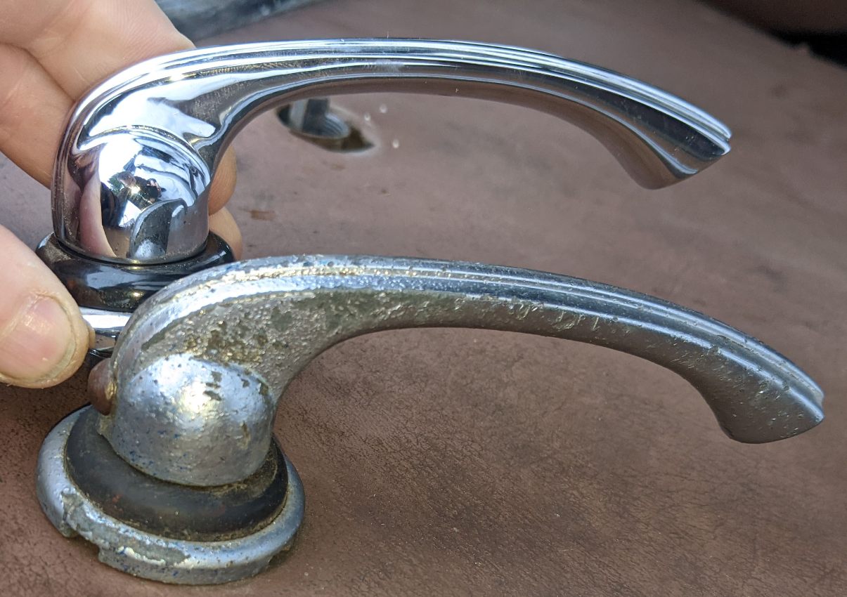

(21-12-2020, 11:08 AM)indreksirk Kirjutas:  Uksekäepidemete juures on võreldud pilte, mis on tehtud erineva nurga alt. Praegu ei ole võimalik uuest ja vanast kõrvuti pilte teha ega mõõte anda. Luban tulevikus koopia ja originaali kõrvuti panna ning ka võrdluspildid teha. Siis saab selgemaks, kas koopiad ikka olid näitamist väärt.
 Täidan vana lubaduse. Loodan, et said pildid sobivatest rakurssidest
RE: Audi 920 - 1939 - spitfire - 13-12-2021
Koopiad, ehk siis need uued ja läikivamad on oluliselt elegantsemad. Vahe on väga minimaalne aga kurat ongi detailides. Uued on ilusamad. Siin on näha see "lapini"  hoogne joon versus saksa inseneri - konstruktori laual projekteeritud minimalistlik detail, mille juurde disainerit ei lastud, või kui lasti siis ainult kaine pea ja kindlasti koos joonlauaga. Harva, väga harva kui uus on parem kui vana. See eelnev jutt muidugi kahjuks ei sobi õige - vale skaalale. Kurat on detailides ja eks siin on jälle sobiv koht kus saab ikka karva neljaks lõigata. Mulle need uued meeldivad  Smile
