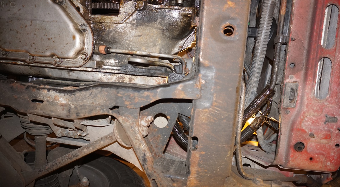

RE: Buick Reatta 1989, omast ajast ees olnud elektroonikat täis ameeriklane - aatom - 09-04-2026
Üle kivide ja kändude, auto tänasest taas liikluses, väga mõnus oli taas sõita.
Mootori karteri puhastasin ja värvisin üle, pinnarooste algeid oli omajagu, nüüd kena. Kõik poldid sai ka üle käidud ja värvitud. Kuna tihendikomplektis oli õlivõtturi tihend olemas, siis käis seegi küljest ja puhastuses. Aga õli tasemeandur (vana alati ei andnud ühendust sisemiselt) tegi mulle paraja tünga, kenasti ostetud kiviautost just sellele autole, aga pistik / pesa ei sobi, ju siis uuematel Reattadel teine (kõik müüdavad on sellised, nagu minu ostetu).
Käigukastiga ei läinud asjad ka üldse hästi. Tuleb välja, et 4T60 kast ja tema järglane E tähega (uuematel Reattadel ja ka paljudel teistel autodel), neil erinevad õlipannid, õigemini üks koht on suurema kaarega ja tihend ei sobinud. Filtril on ka paar nüanssi, üks lohk peab kindlasti olema ja plekist lisaserv peab olema teise kujuga, minu ostetul lohk oli olemas, aga plekki pidin ikkagi lõikama. Lisaks pidin toru liivapaberiga ka üle käima, plastivalau serv oli pinnal, mis oleks tihendi lõhkunud. Õlifiltri tihend läks ka vahetusse, vanas liikus filter väga vabalt.
Ja uue tihendi ostmine polnudki nii lihtne, vähe rohkem usaldusväärne FelPro (TOS18668) maksis kiviautos tühise 10€, saatmine koos maksudega seekord ajuvaba 70€. No otsisin siis mujalt ja leidsin suisa Rootsist. Tuli tihend kohale, pagan päris vana pakend ja tihend korgist (nagu lisanditega ja suisa mitmest jupist liimitud). Külge ma ta panin, aga täiesti lekkevaba pole, päeva jooksul mõne tilga poetab ikka, ehk siis parem, kui varem, aga mitte ideaalne. Tea, kas aja jooksul muutub tihedamaks, või peaks mingi aja tagant poldid momentvõtmega uuesti üle käima? Lisaks tundub, et õlimõõte toru ühenduse vahelt ka lekib pisut, tea kas sealgi miski rõngastihend?
Siis käisid küljest kasti õlijahutaja (vee radikasse) torud, puhastasin, lasin pressida uued voolikud ja lakkisin seekord värvimise asemel, et uuesti rooste ei läheks.
Kuna Viljandist üllatuslikult polnudki kasti õli suuremas koguses võtta (ATF II / III), siis sai tellitud pisut kallim ja vast usaldusväärsem, kui poolakate K2 seeria, Liguid-Molly Top Tec 1100 ATF II/III 15 liitrit. Jätsin ülemise turbiinist / sidurist tuleva toru lahti , panin sinna vooliku anumasse ja käivitamise ning liitriste sutsakatega lasin vana õli sinna, kasti kah liiter juurde alati. Nii saingi enam-vähem täielikult vanast õlist lahti, allpool pilt, milline vana ja uus välja nägid (kauaks see uuski nii kena jääb). Kokku kulus ca 13 liitrit õli.
Ah ja magnet, arvatavasti mõnest valjukast, oli ka katki. Panin uue, ohverdades taas ühe vana valjuhääldaja. Kasti sees torude vahel oli selline plastist tükk. Algul arvasin, et miski tihendi tükk aga tundub siiski miskit muud. Igatahes kast toimetab laitmatult, midagi nagu valesti polekski.
Kuskilt kõrvalistuja poolt otsakaanest lekib jahutusvett mõne tilga kaupa, samas nagu ei tule veepumbast. Sellel mootoril käivad radika torud otsakaane külge, mitte veepumpa, ehk siis kunagi peab tihendi vahetuse tegema, suur töö. Hetkel panin jahutusse lekkepeataja, eks näis, mis saab.

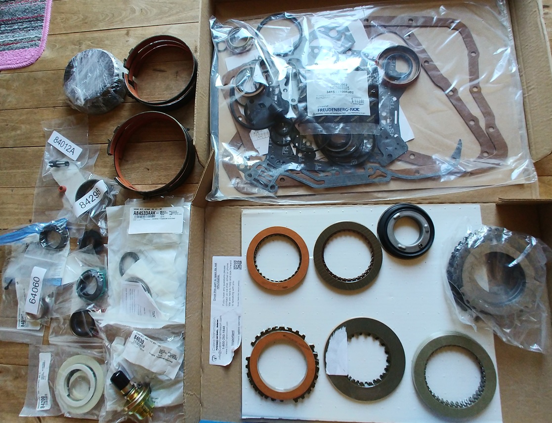

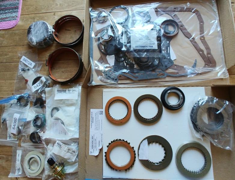

RE: Buick Reatta 1989, omast ajast ees olnud elektroonikat täis ameeriklane - aatom - 14-05-2026
Käigukasti remondividinad (Cobra Transmission), loodetavasti kõik vajalik, ka kohal. Jube peavalu on nende remondikomplektidega, sai valitud nagu täiskomplekt, aga kirjas pole (vahet pole, kust tellid), mida sisaldab, mida mitte. Näiteks on nüüd mul topelt veovõlli simmerlingud, õlivarda toru tihend, siduripaki komplekt jne. Samas polnud komplektis neid plastist vaheseibe (pildil all vasakul) ja remontija soovitas osta ka uued päris kallid 2 tk võrud vm neid liugpinnaga vidinaid nimetatakse (Brake Band, pildil vasakul üleval) ja õlifiltrit (samas filtri tihend oli).
Enne suurt remonti, kui õnnestub, teen ettevaatlikult külaskäigu Narva laupäeval, vaatan MotoNurga Muuseumiöö üle ja võimalus seda erilist autot näha, kes soovib.

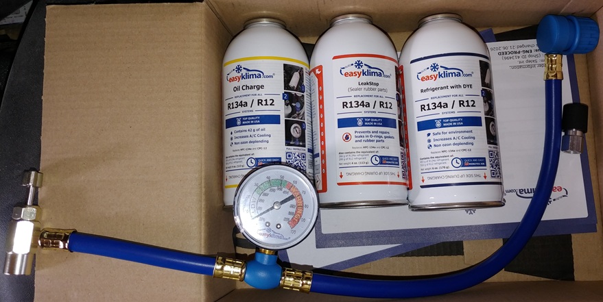

Tekkis selline vallatu mõte, et prooviks, kas kliimasüsteemi konditsioneer ka tööle hakkab, teadsin, et miski väike suss seal sees on, aga madala rõhu tõttu käima ei läinud (ja seetõttu ei olnud ka vajadust vaakumisse tõmmata). Tellisin sellise komplekti 65€ eest, millest gaasi+45g õli balloon jäi kasutamata, käiku läks tihendilekete parandaja gaasis + puhta gaasi balloonid. Mis imegaas ta on, ei tea, aga väidetavalt sobib asendama ka R12 gaasi.
E: pisut taustauuringut ja selgub, et on propaani ja isobutaani segu, ehk siis tuleohtlik gaas, autodes pole  soovitav kasutada! Hea selgitav video.
 Enne selle töö tegemist tahtsin aga kõik augud, kust ventilaatori õhk enne salongi välja tuhiseb, kinni panna. Alustasin tulemüüri küljes olevast plasti allosast (mille küljes ventilaator), kus kadunud kummipunn, mille kaudu kondensvesi jalga saab lasta. Panen aga järjest suuremaid punne prooviks sinna ja no kõik ikka väikesed. Lõpuks jäi suisa plasti tükk näpu vahele ja nii ta sealt altpoolt tükkidena murdubki ... neetud, no ei õnnestugi õhu möödavoolu kinni panna. Eks talvel tuleb ette võtta ja taastada või järgi teha, seda nii vähe toodetud auto jupina pole kuskilt saada.
No see selleks. Teadsin, et salongi jõuab nagu vähe õhku. Mõistagi see auk üks süüdlane, aga kontrolliks eemaldasin vent tunnelist ventilaatori regulaatori, et konditsioneeri salongi radika olukord üle kontrollida. Mõistagi oli ta paksult saasta täis, sealt ju liigub alati õhk läbi, soojendusradikast vaid niipalju, kui klapiga juhitakse. Mis seal ikka, käisin pool Viljandit läbi et spets vaht leida, see selga ning poole tunni pärast suisa voolikuga veega läbipesu, veel oli ju hea äravool tänu all olevale suurele augule. Igatahes tolku oli kõvasti ja vähemalt 2x rohkem õhku jõuab nüüd salongi.
Nüüd aga siis kliima täitmisega, see nii lihtne polegi, esiteks peab rõhuanduri ära petma, mis nagu hästi ei õnnestunud, saanudki aru, miks. Siis vana süsteemi adapter tundus kahtlane, nii kui madalsurve poolele otsa hakkasin keerama, juba lasi auto poolt klapi lahti, aga külge ta sain. Siis mõistagi enne täitmist korra hetkeks kraan lahti, et täitmistorusse õhku ei jääks. Kõigepealt rahulikult läks sisse lekkepeataja, siis mootor tööle, kliima järgi min temperatuuriga ja gaas rahulikult. Viimane tegevus polnud üldse lihtne, kliimapumba pani auto järgi intervallidega + tekitas veakoode, mida pidin kustutama (mootor seisma, jälle tööle) ja algul rõhuandur kah nagu jupsis. Igatahes gaasi sain lõpuks sisse ja töötamise ajal jäi rõhk ka rohelisse alasse 40+ psi. Samas kui kliimapump seiskus, siis vaikselt rõhk ronis sinna 70+ psi peale, kas see on õige või lihtsalt vanad asjad, ma ei tea.
Kokkuvõttes peale pisikest proovisõitu, ka kohapeal jahutusvee temperatuuri 90 kraadi juures näitas auto enne aurustit (või kuis seda nimetatakse) 43 kraadi ja peale 2 kraadi, tundub nagu ok. Uskumatu, aga tõesti on selle aja kohta sellel autol lisaks rõhuandurile ka temperatuuriandurid, mille abil kontrollitakse täiendavalt konditsioneeri.
Eks näis, mõistagi vara veel kireda, aga kui kahe kuu, või veelgi parem, aasta pärast sama seis, siis äge, et tööle sain.
