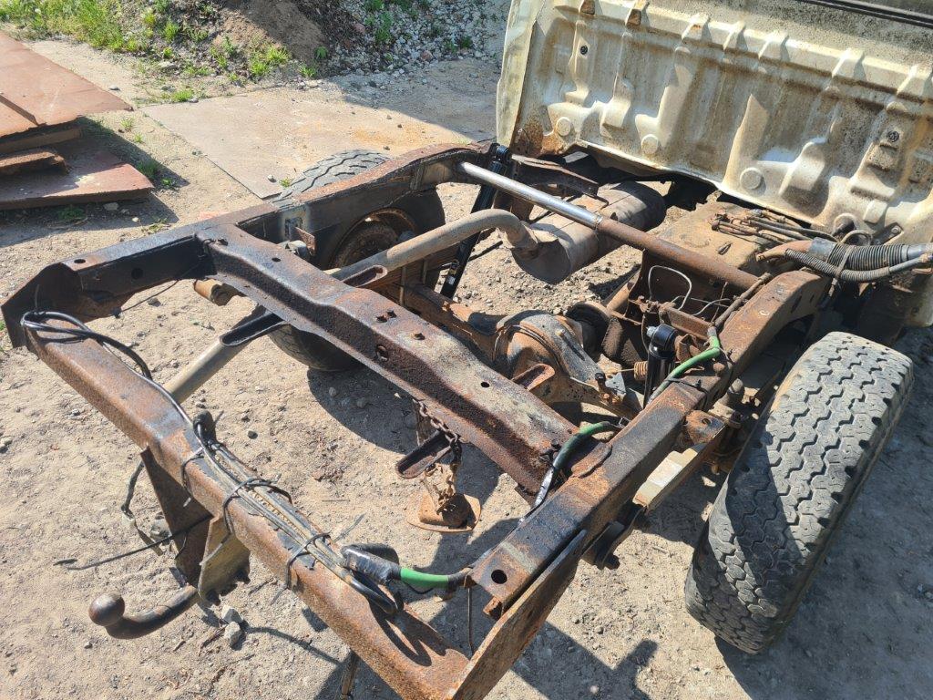

Sorento tööpealkirjaga "Nublu":
Kaks õhtut olen oma armetuid keevitusoskusi arendada püüdnud raamiauke lappides. Kundepoolse tala suhtes olin optimistlik kuni eemaldasime kütusepaagi mugavamaks ja ohutumaks säristamiseks.
Paagi tagant avanesid uued tööpõllud...
Kuna rattad ja paak olid alt ära ja masinal saba pukkidel kikkis, sai isand Linnuke mugavalt vasktoru voolida ja asendas ära tagumised piduritorud.
Ja tegeles ka pisut käsipiduri osakonnaga.
