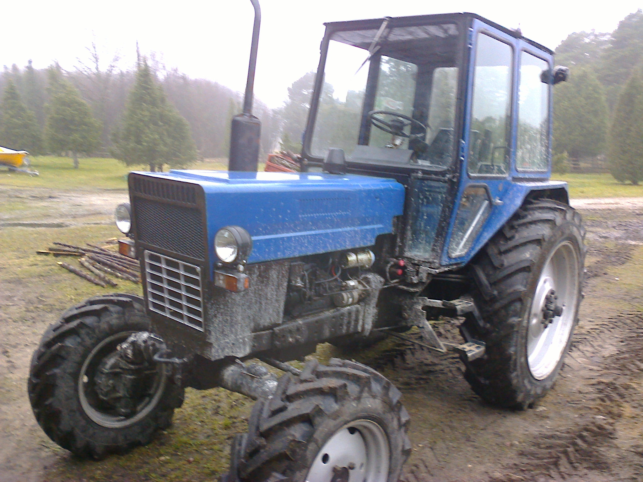

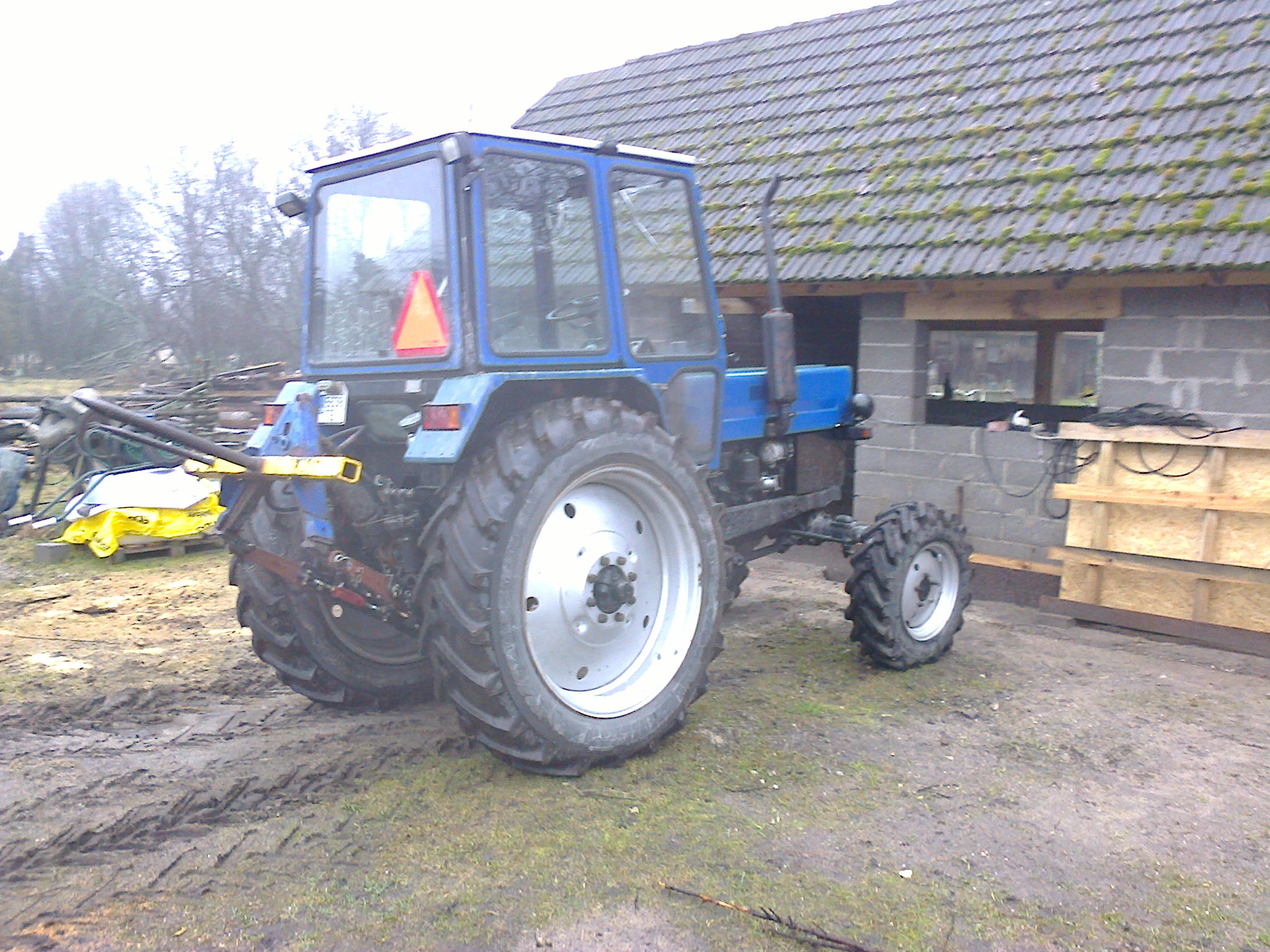

Tere!

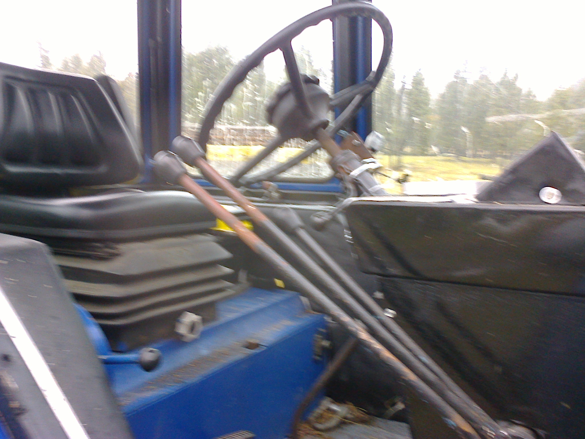

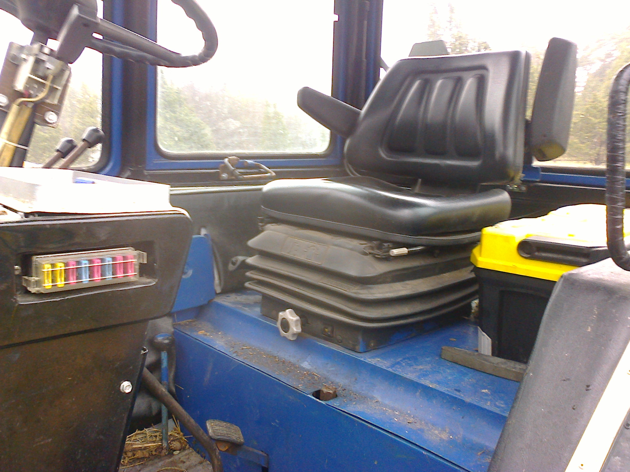

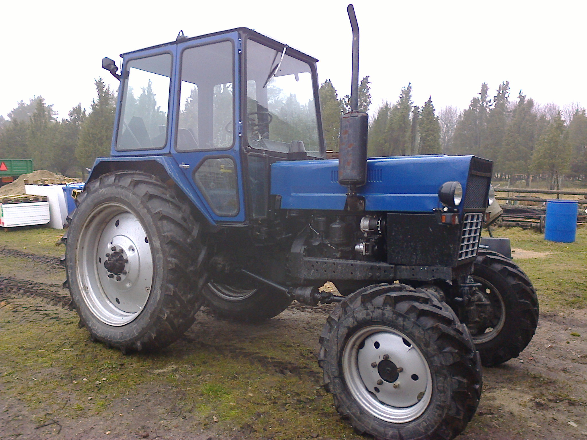

Vanemad foorumikasutajad ehk mäletavad minu aastate tagust T 28 kajastusi siin ja nüüd paz bussi ehitust, justkui poleks vahepeal midagi vanatehnika vallas toimunudki. Aga toimus küll. Tööde käigust eriti pildimaterjali pole, aga valmistoodang on selline
Tegemist mtz 52ga, mis sai jumzi kabiini, D 240 mootori ja vanatüübi 80 kapoti.

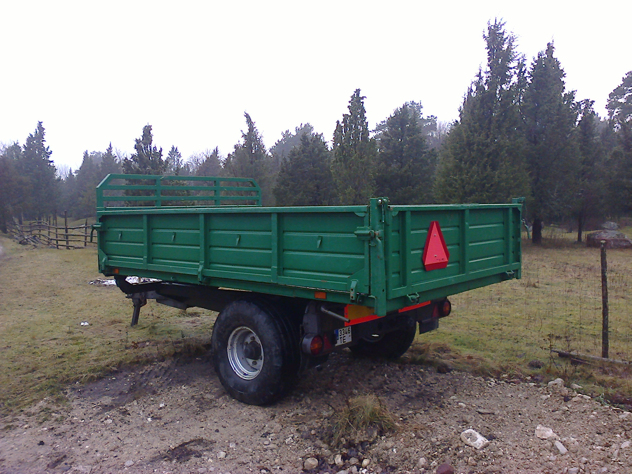

Ja selline roheline käru 53 kastist

(07-02-2016, 15:12 PM)Kelm Kirjutas: Ja selline roheline käru 53 kastist
Kas 1PTS2 raamile on kast tõstetud koos originaalse vaheraamiga? Kast otse ju kärukasti asemel ei istu...

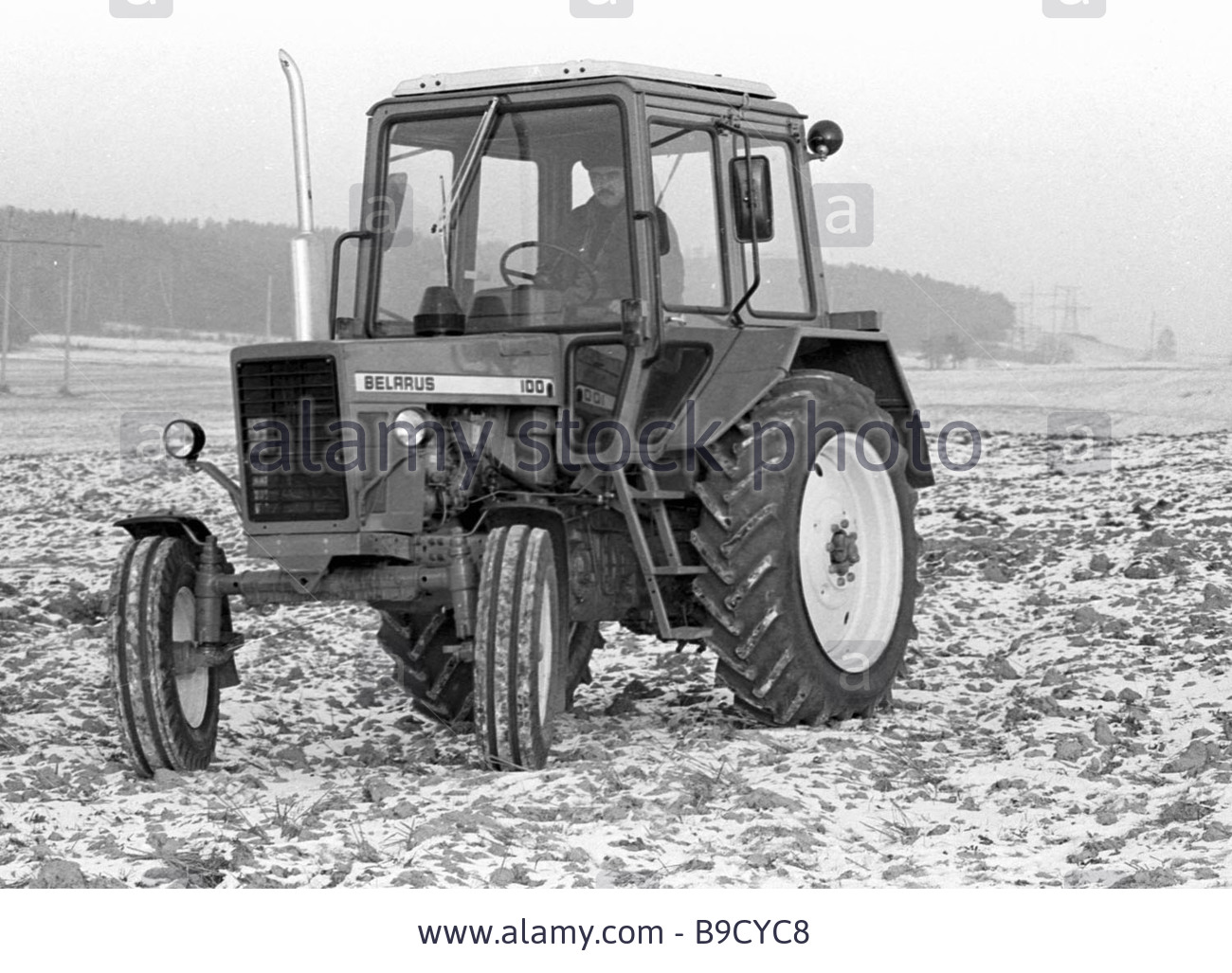

hannest - 07-03-2016
Kas keegi teab kedagi, kes on seda mtz100 oma silmaga näinud? Mingi väga haruldane asi tundub olevat.
RE: Belarus traktorid. -
deeremees - 07-03-2016
Kunagi ühte mtz-100 olen eemalt näinud. Mootor lihtsalt võimsam, käigukast oli ka teistsugune- hüdrosiduritega vms, mis polnud kuigi töökindel.
