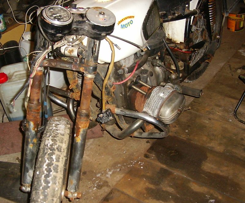

Yamaha SR 500 1978. Kuna seda ei olnud kuskilt saada ja ükski teine aparaat ei tundunud soetamise väärilisena, otsustasin aastakese oodata ning suveks korda seada isa garaazis aasta-poolteist seisnud Dnepri raami ning urali mootori ja külgkorviga aretise - "Dnepraali".

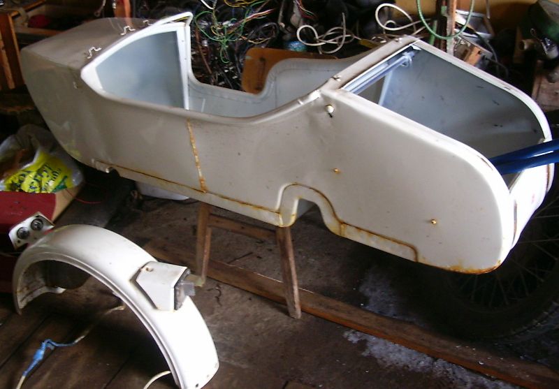

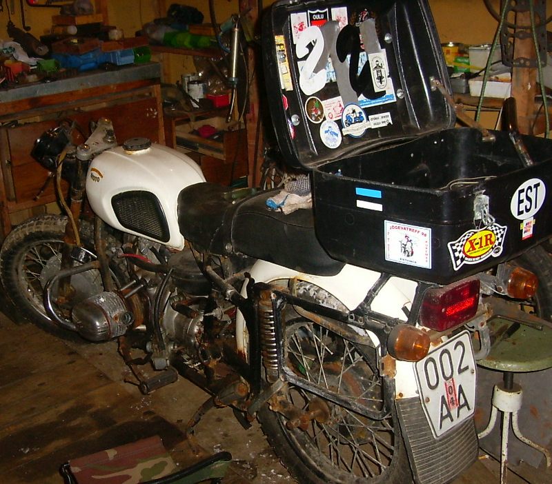

Masin oli igati roostetanud, mootoril pooled asjad p...ses jne, õnneks olid säilinud elektronsüüde ja uut tüüpi eraldi laadimisreleed mittevajav 500W generaator. Ega korvgi ilus olnud. Paar pilti asjadest enne putitama asumist (masina lenksud eemaldasin enne pildi tegemist):
1 2 3 4 5

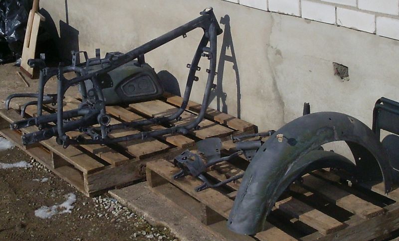

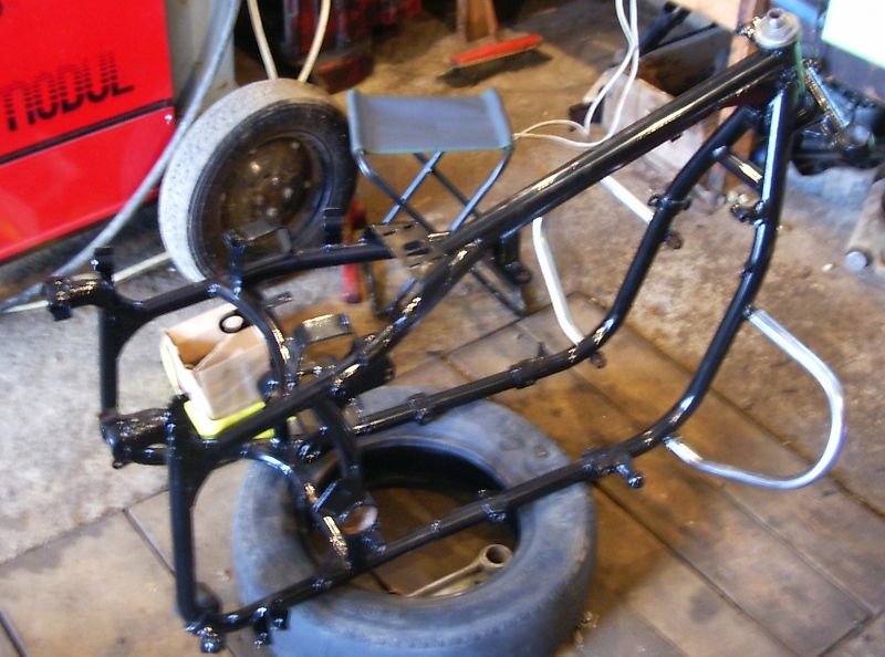

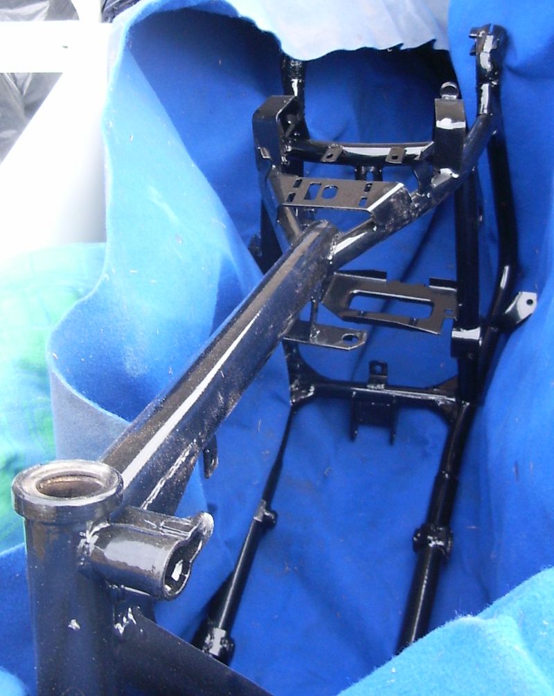

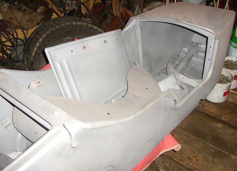

Otsustasin masina saata liivapritsile külla ning pärast pulbervärviga üle värvida.

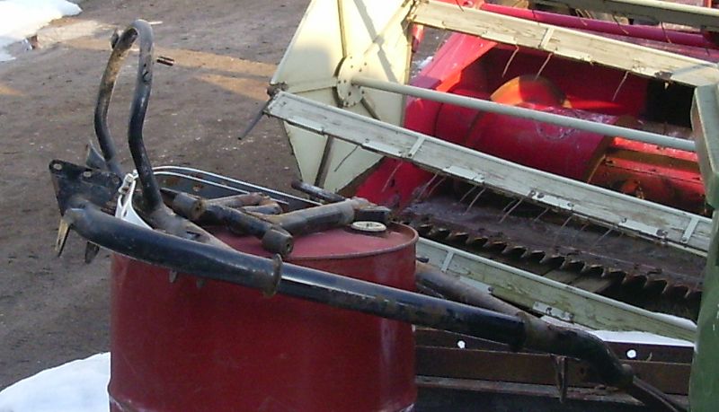

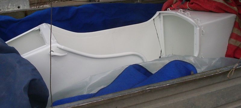

Pilt haljast korvi vannist koos mõne muu jupiga,
pilt raamist ja selle külge käivatest jublakatest.

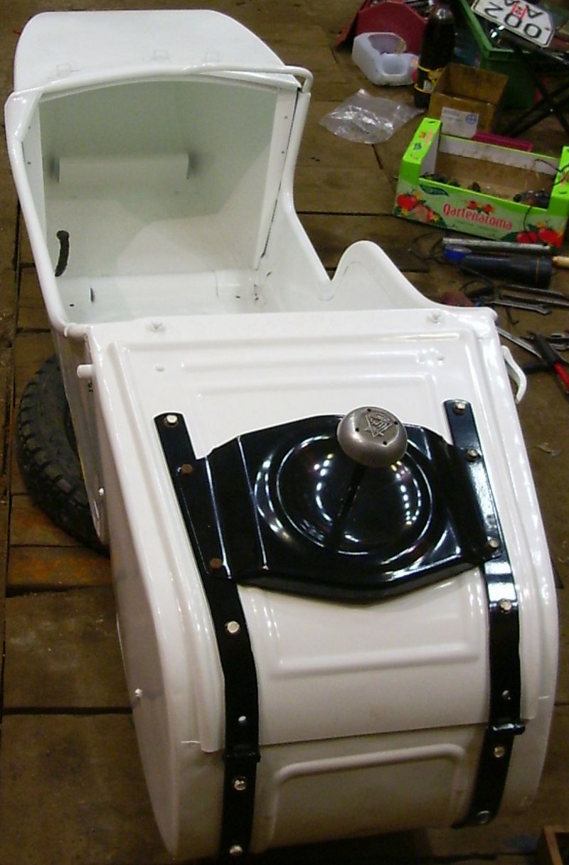

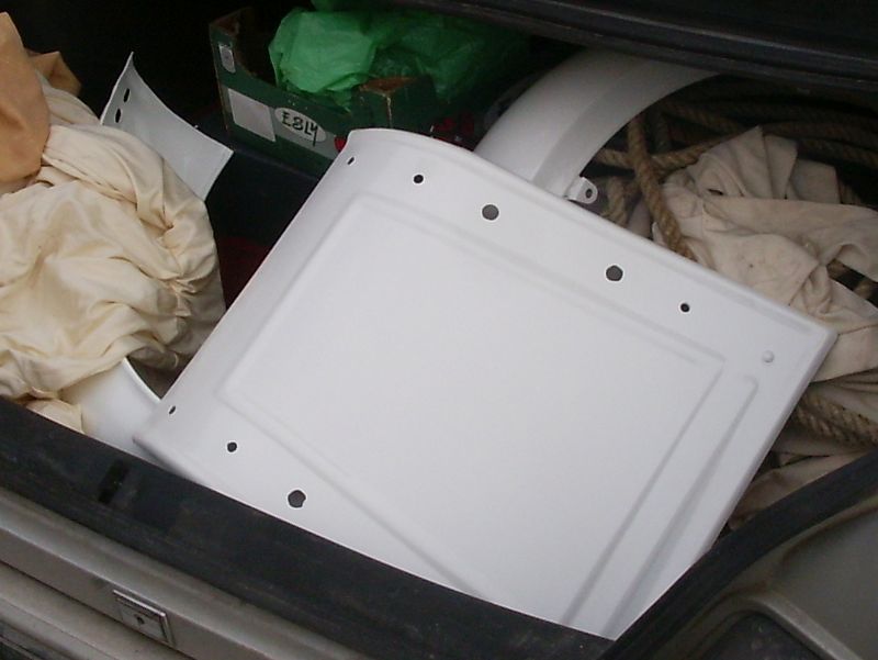

Lõpptulemusena läksid pulbervärvimisse kõik jupid peale paagi (liialt mõlkis), rataste, esitule kosu ja armatuuri korpuse. Kõik oli kena, kuid üldise pildi külgkorvist rikkus ära korvi konstruktsiooni torust väljavoolanud mögin. Õnneks voolas teine enamjaolt siseküljele ja ei ole silmatorkav. Paar pilti peale värvimist (raam on lihtsalt tolmune):

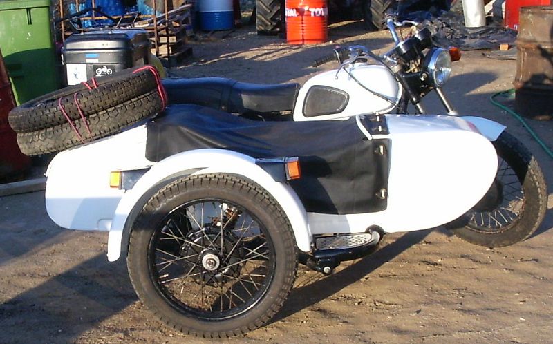

Paak sai värvitud traditsioonilisel viisil.

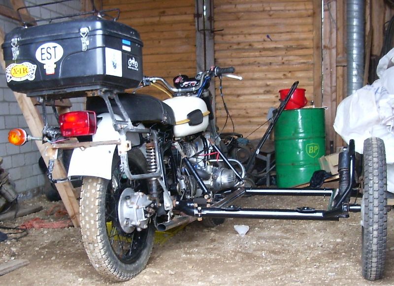

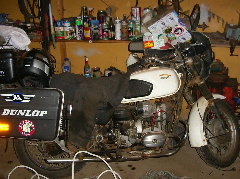

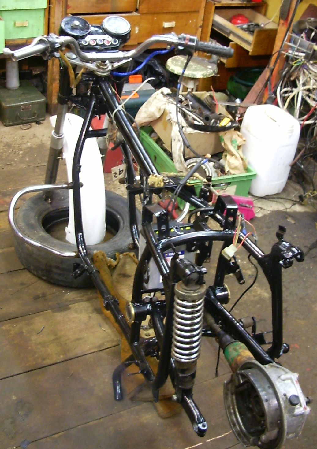

Mõni nädal tagasi algas masina kokkupanek. Ära kulus tohutu kogus õlut ja roppe sõnu. Igasugu pisiasjade peale kulus niipalju aega, et ajas ennastki imestama. Paar pilti kah:
1 2 3 4 5

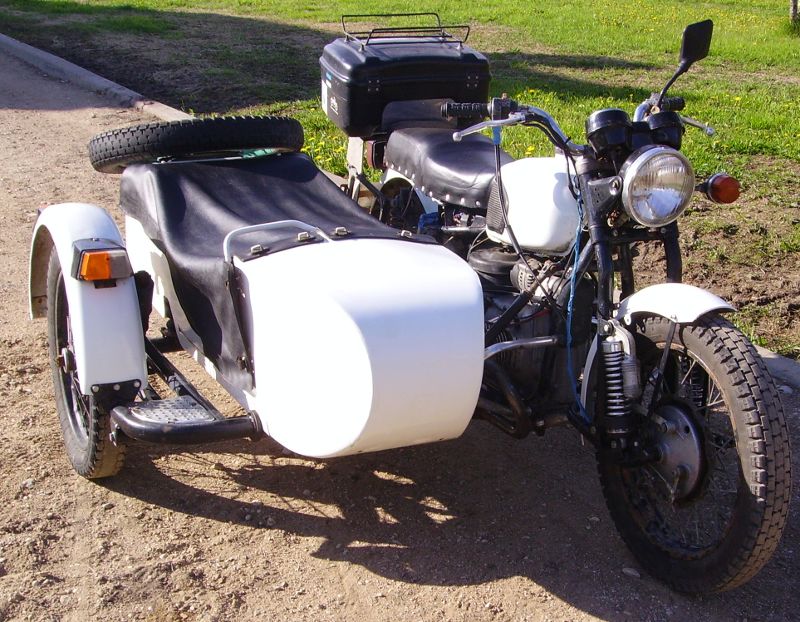

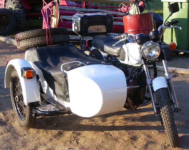

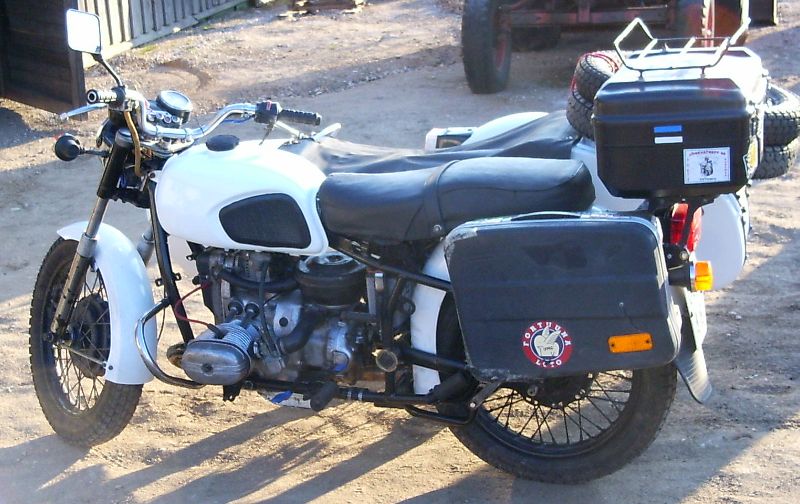

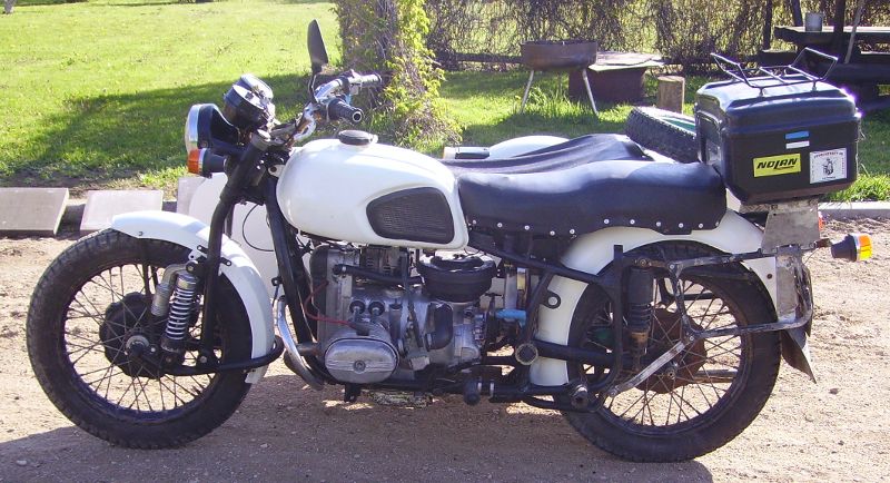

Palju päevi ja sadakond õlut hiljem veeres garaazist välja selline elukas:
1 2 3 4
Masin vajab veel sutike putitamist, kuid igatahes tõi ta mind mõne küünlavahetuse võrra hiljem jõgevamaalt Tallinna. Vaja veel uurida ühe silindri otsas ikalduvat Ikovi karbussi ning abiks on ka väike korvi reguleerimine.

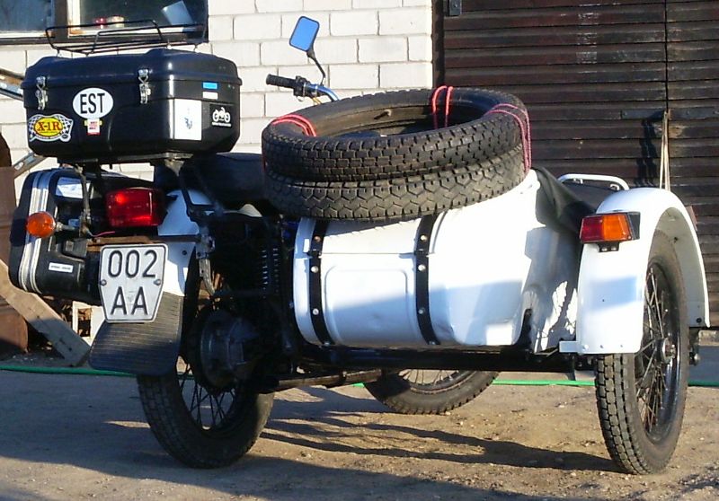

niisiis. 2 kilo eesti raha eest sain täidetud oma ammuse unistuse - vanade roostes teleskoopide asemel on esihargiks nüüd urali originaaltoode - nn. rangeri esiots. Täname kloostrimetsa motopoodi. Tegin alumised kinnitused ringi, et saaks paigaldada teised amortisaatorid (yamaha xj amordid) ning keevitasin külge kõrvad porilaua kinnitamiseks. Originaal porilaud on muidu kinnitatud vene kombe kohaselt kõrgele ülesse et tagada maksimaalne läbitavus (või üleni si....ne mootorrattas). Kasutasin ära vana porika ning see liigub nüüd kiigega kaasa. Gaujamehed teavad kuidas see välja näeb
Kokkupaneku käigus ei viitsinud pidureid üle käia ning tulemuseks oli praktiliselt olematu ning pealejääv esipidur. Võtsin uuesti lahti ning käisin eksentrikud viili ja tavotiga üle, mis parandas esiratta pidurdamisvõimet märgatavalt. Esipidur läks lausa nii heaks, et oli võimeline asfaldil blokeeruma, kuigi peab tõdema, et esirattale korviga ratast ikka ei saanud. Vene masina kohta uskumatult head esipidurit julgelt ära kasutades tabas mind üks hetk ebameeldib üllatus kui esirattast järsku üsna tugev löök läbi käis. Selgus kurb tõsiasi, et trumlit paigalhoidev latt oli rebenenud ning lisaks veel vastu asfalti käinud. Lisaks latile oli kõveraid ja puruks detaile veelgi. n. spidomeetri andur oli täiesti pilbasteks.
Lisaks esihargile sai dnepraal veel tõsise iluravi roostes poltide väljavahetamise näol. Vahetusse läksid praktiliselt kõik, millele roostevabast terasest analoogi leida võis. Raha kulus kuskil 1500eeku, kuid ise olen rahul. välimus kenam ning kinnimädanenud poldid võin unustada. Loomulikult ei olnud neil saada vene peenkeermega poltidele analooge, kuid kuna roostevaba oli katsetamisel vähemalt sama tugev, siis vahetasin võimalusel välja ka peenkeermega poldid/mutrid. Täname asutust nimega Baltic Bolt eksisteerimise eest.
Mõni pilt kah:
