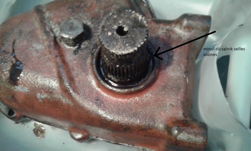

Sai täna natuke nokitud ja oleks küsimusi roolikarbi kohta. Kas see salnik on ainult väljaspool roolikarpi või on seespool suure hammasratta all veel teine ka. Jutt siis TZ-ist. Kuskil oli juttu et pole roolikarpi vaja isegi maha võtta aga minul ilma selleta ei õnnestunud. Nüüd sai igasugune sodi välja pestud, salniku avastasin väljastpoolt kuid rohkem pole täna enam aega.

Seal roolikarbi all peaks olema CK tihend. Enam ei mäleta, aga oli vist üks ainus. Viimati lammutasin seda roolikarpi väga ammu.

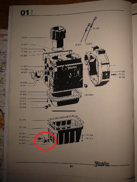

Tekkis aga pisike probleem. Minu masinal on õlikarteri küljes andur mis peaks õli temperatuuri fikseerima. Paigaldasin näidiku, ühendasin anduriga näidiku D-klemmi (vene tähestiku täht -Datsik). Näidiku B -klemmi (jälle vene tähestiku "nõrk B" -batareja) ühendasin lähima "+" iga. (Ampermeetri tagant). Igatahes lõi seieri julmalt põhja ja järelikult on midagi valesti. Vabaks jäi ainult "T" -klemm aga arvan selle olevat seotud "-" -sega, kuna see on ümber näidiku valgustuspirni pesa. Kui pirnile tuleb juhtmega sabast tulede sisse lülitades "+", siis pesa kaudu saab massi.
Mis on valesti? kas keegi oskab pakkuda skeemi.
RE: TZ 4K-14 mootori remont -
saarrand - 10-02-2014
Kasutaja Wiki432 oskab kindlasti aidata. Isiklikult kuulen esimest korda, et ühelgi neist masinatest selline näidik olemas on.
klaave - 10-02-2014
Ega ei olegi aga mul mootoriks 2s90 Slavia, ise peale pandud, ja sellel on karteril andur olemas.
