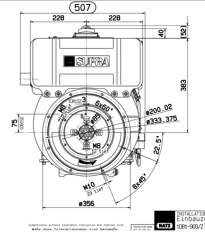

Ja tehnilised nüansid ka. Tootja lehelt pätsatud pilt hoorattast:
[attachment=60396]
See küll 1D42, aga välimine poldiring sama nagu suurematel:
[attachment=60397]
Suurtel hooratas lihtsalt ise veidi suurem. Aga... Kuskilt on meeles, et originaalsiduri ketas 200mm, seega üks tubli sõiduauto sidur. Korv on mõistagi veelgi suurem. Kuidas korv hoorattaga klapitada?
Pumbavärk ka. Tootja lehelt näha, et olemas originaalpumbad. Kuidas võiks istuda mõni teine pump?
Ok, jätan selle teema nii siinses foorumis kui ka oma elus mõneks ajaks rahule.

Ksf!oltsbergile lubatud pildid
[attachment=60716]
RE: TZ 4K-14 mootori remont -
maniakk - 05-12-2016
[attachment=60717]
survelaagri ja sidurikorvi vahele oli puksi vaja, tegin siis sellise:[attachment=60718] puks on treitud astmega ja läheb täpselt korvi "käppade" sisse ja paigas hoiavad seda 3 vedru...toimib
