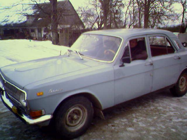

nonii, otsisin, leidsin, käisin maksevahenditega järel ja sain kätte ning pidas isegi vastu u.2,5 tunnise teekonna Karksi-Nuiast Tallinnasse minu uus Volga
veidike täpsemalt siis:
tehasetähis: 348535
raaminumber: 0345428
mootorinr.: 1023809
mootorimudel: ZMZ-24-01
võimsus: 62,5 kW (85hj)@4500p/min
esmane reg. eestis 01.01.1976
äftermarket modifikatsioonid:
- kärukonks!- nämm
- keerdvedrud installitud horisontaalselt lehtvedrude ja poolraami vahele - mulle sobib
- ülevärvitud halliks - hetkel jääb
- `78? näidikuteplokk - ah, las olla
- `78? tagatuledega 82? pe*se(ideekohaselt tagasi oldskooliks)
- "14 valuvelg - mitte orig., minu koolipoisilik arvamus?

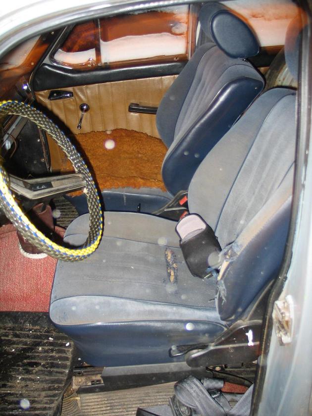

- BMW esiistmed - öäk, rõvedad mersusinised, riie katki. kui kellelgi vaja saate endale
- UKW resiiver - njauhti välja!(leidis uue kodu nüüdsest originaal `86 aasta Nivas)
- mingi #%@*# punutud roolikate
- esimesed kollased plastikudukad - kuni orig.saamiseni püsivad
- esitiibadel kandilised "pöördeindikaatorid"(kdri lahe sõna
- plastik-korpusega peegel juhiukse küljes - pakkumised kroomitud peeglitele(parem+vasak) oodatud.
- hiirepere kodu laepolstri taga...
- ja mõned roosteussi poolt okupeeritud alad - lasen teostada metalli-reinkarnatsiooni ja korraliku balsameerimise...

Kas selline hõbehall, suht mitteläikiv, vanad/tuhmid vanakooli valuveljed ja punane sisu?
Kunagi sellist nägin Tallinna peal sõitmas. Viimati nägin seda 1 dets 2004 Lasnamäel majade vahel seismas.
RE: GAZ-24 `76 - kOllhoositjuuning -
kOll - 03-02-2006
Eip ole vast see. Mu omanduses olev on tumehallmatt ja ka sisu pole punane, rohekas hoopis.
Mõni hetk tagasi leidsin pagassi põhjast ühele valuka keskosale kuuluva katte, sealt moodustuvad triipudest tähed TAW(vist?). Veljed ise on küll stiililt sügavalt 70-ndatest.
Vanahärra, kes selle massina mulle müüs, olevat olnud omanik juba 3-4 aastat(enamus ajast auto olevat seisnud aidas ressurside ootel) ja igapäeva sõitudeks oli vanal 2. auto.
E:pilt(moblast)

Tee nendest velgedest pilti,,kui tekib isu originaalveljed alla panna,,siis ostaks ehk valukad ära.

Kas need veljed mitte kodumaised (ehk siis
made in Türi) ei ole?
valdo - 03-02-2006
pppp Kirjutas:Kas need veljed mitte kodumaised (ehk siis made in Türi) ei ole?
99% jah Türi veljed...
janek555 - 03-02-2006
kui türi omad,siis ju tehtud spetsiaalselt volgale ja seega sobivad kokku küll.nii öelda ametlik tuuning.
kOll - 03-02-2006
Tänud kõigile info eest.
Velgede koha pealt käis endalgi korra selline sähvatus läbi, et Türi?, kuid kuna pole lähemalt tuttav nende poolt pakutava(pakutud) tootevalikuga ei hakanud rohkem oletama.(aga mis see TAW siis tähendaks: Türi Auto Wabrik?

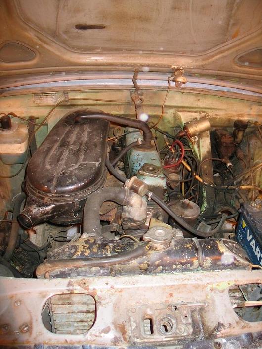

kollektoritihendi vahetuse juhend vajakka!
linki, nõuandeid?
7 mutrit kõik lahti a kollektoreid liikuma ei saa. kas väljalaskekollektori ja sumbuti vahelised poldid on vaja kah lahti lasta(vaja ronida auto alla?) või annab sumbuti nii palju liikuma, et peaks tihendi vahetatud saama?
E2: ise küsin, ise vastan: ei ole vaja. piisab ainult 7-e kollektorimutri ära keeramisest. Edasi - kruvikeeraja väljalaske juurest tihendisse ja kangutama. küll ta tuleb!
Ehk siis eesrindlikult teatan pikaleveninud töölaupäevaku normide täielikust täitmisest ja kuulutan välja TÖÖVÕIDU! Elagu!Elagu!Elagu Volga!!! Ennast premeerin 1.järgu ordeniga
E1: paar pilti ka tänasest ussi eemaldamise operatsioonist

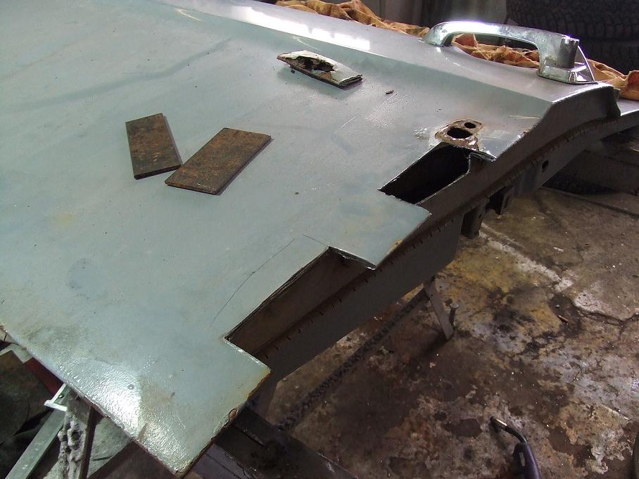

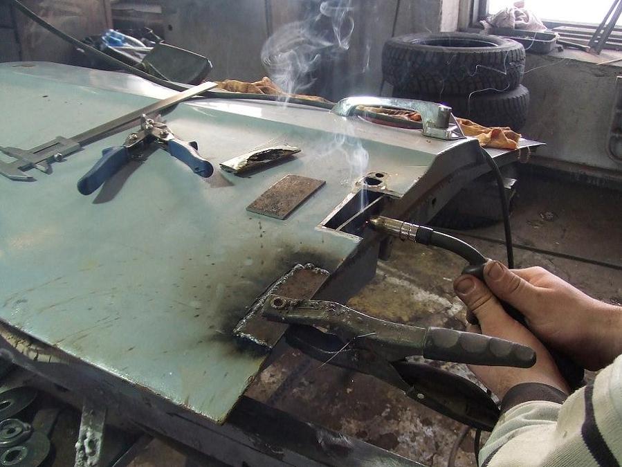

oot oot, mis lehtmetalli sa oma uste külge juurde keevitad?
Üldiselt peaksid sa sinna keevitama sama paksu (mm) pleki, mis on kasutusel. Tükk peaks olema natukene suurem kui auk (3-5mm äärtest), pleki asetad ukse nn. siseküljele ja punktid eestpoolt kinni. vajadusel ka tagantpoolt. ukseäärse poole valtsid ära, nii nagu uksel endalgi. Natukene näpusavust ja on võimalik uus plekk paigutada samale tasapinnale uksega. Hiljem käiad keevituspunktid siledaks ja pahteldad lohud tasaseks.
EDIT: Kui tegemist on kolhoosituuninguga siis on arusaadav jah. Sellised meetodid on täiesti vastavad tolleaegsele remondivõtetele, kus tähtis oli tulemus ise mitte protsess kuidas tulemuseni jõuti. Kolhoos "Võit" tolleaegsel autoremondiluksepal oli nt põhitöövahendiks pahtel. Neid legende kui suur pahtlikänakas kellegi autolt eraldus, räägitakse veel praegugi.

Kui oled ise otsustanud keretöid tegema hakata, soovitan sul tutvuda unicwebi projektileheküljega. Äärmiselt hästi, puust ja punaseks, rohke fotomaterjaliga on välja toodud erinevad aspektid keretöödest ja värvimisest.
See juhiuks on päris jõhker. Lisaks pead sa paigalapi roostest puhastama, muidu lööb kohe värvi alt välja.

ärge tugevasti lööge aga hetkel tegu jah kolhoosituuninguga. Tähtis, et suveks välimuse enam-vähem saaks ja tehnika nii korda kui võimalik.
Ukse pleki sisse istusid need metall kamakad tihkelt, servast haamriga paika toksides, siis keevitus ning mingi spets lihvkettaga uksega samasse kumerusse kiire lihvimine
. See valsitud plekiriba, mis ukse serva siseküljele jääb keevitasime lihtsalt juurde, et oleks rohkem nagu originaal, noh
Sisekülgedele jäänud osad lihvisime enne külge keevitamist haljaks ja täna jäi kogu see krempel hammerite krundi alla.
Keretöödel jändame sõbraga kahekesi, tema lõikab jupid, teostab keevituse ning mina genereerin sabloone ja lollakaid ideid.
