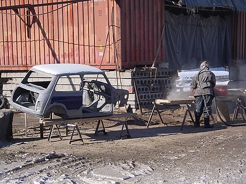

RE: Liivapritsi teenus? - E-riik - 21-03-2006
Loodan, et Mini, millest siis jutt on, saab valmis mõne kuu pärast. see kõlab küll ka endale jube utoopiliselt, kuid ehk annab ära teha. Tahaks oma esimese lapse oma esimese autoga haiglast koju tuua Smile
PS: selle väikse pildi peal on see sama mini ennem, kui ta lahti sai võetud. milline ta tulevikus olema saab, veel ei räägi Smile
RE: Liivapritsi teenus? - Lada sõber - 21-03-2006
E-riik Kirjutas:Oh seda õnne ja rõõmu. läks vaid mõni päev ja värvist ning roostest pole haisugi Smile
Ehk siis kaaskodanike poolt soovitatud männiku tee venekeelsed mehed on lausa supper!
Mini kere (uksed, luugid), poolraamid ja nipet näpet veermiku detaile läks maksma 1900.-
Isiklikult arvan, et hind on töö kohta vägagi soodne. [attachment=22700]
Selline küsimus tekkis et kuidas selle Mini kere liivatolmust puhtaks saadakse .[size=2]Ise lasin kunagi ühtede uste ääred puhtaks lasta ja mina küll ukse seest kõike liiva kätte ei saanud .Äkki keegi valgustab inimest kui see suur saladus ei ole
