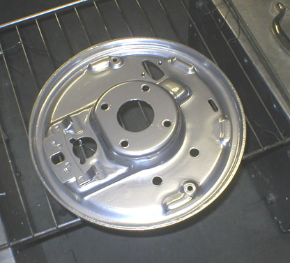

Ei tea siin midagi. Siin näiteks pilt ühest detailist mille värvis üks vend kodus, isetehtud süsteemiga. Kasutas vist ka veidi moditud tavalist praeahju. Pulbervärviga pidi erinevaid läiked saama, päris matist kuni selliseni. Kui nüüd lakk kah veel peale lasta pole väga vigagi ju.
Kuid kroomil ja värvil on siiski vahe.

Tänud valtsile, pildist on palju abi.
Kroomil ja värvil on suur vahe, nagu näha. Aga kuna minu, kui keskooli õpilase, eelarve väga suur ei ole siis rohkem kui kümmnekordne hinnavahe paneb mind ikkagi rohkem pulbervärvile mõtlema.
